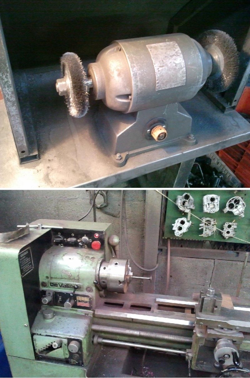

Nettoyage:

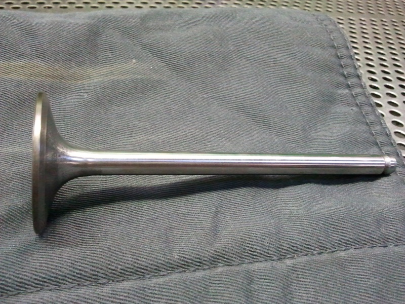

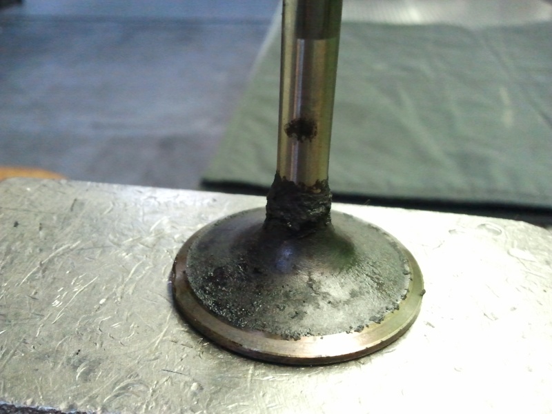

Humm crado ces soupapes, un coup de touret à brosse, un coup de tour à la toile éméri et hop...
Magie !!!!

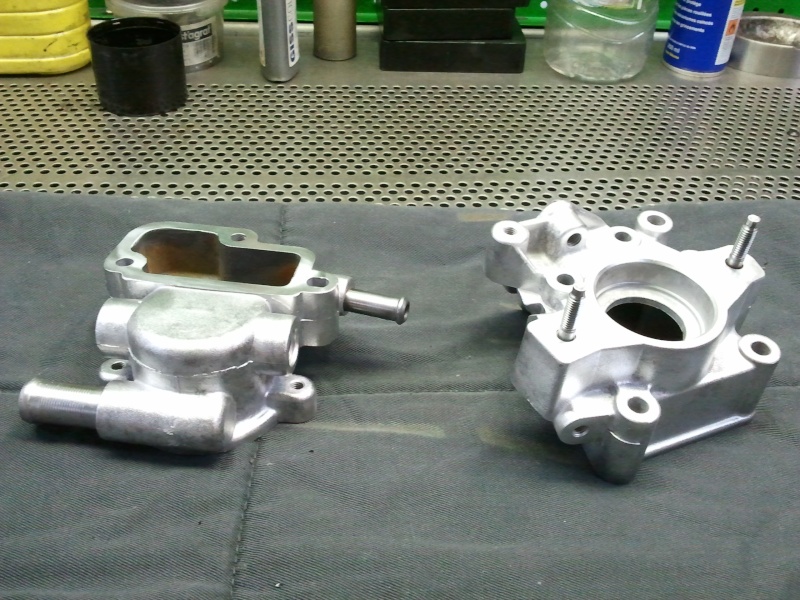

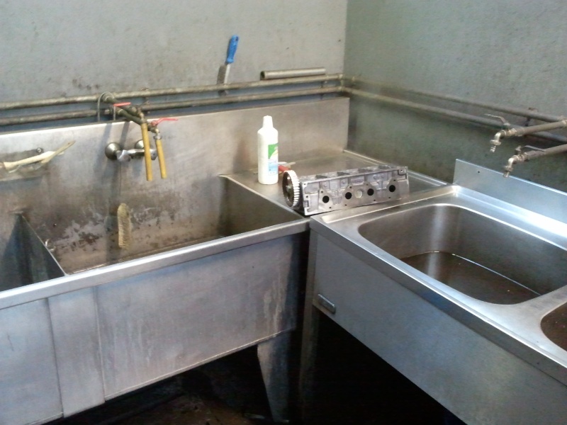

La culasse qui a fait trempette dans des bains:
Auparavant c'était comme ça:
La classe ou quoi ?
La culasse, et pas que !

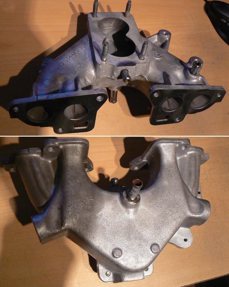

Collecteur d'admission a le droit aussi à la douche:

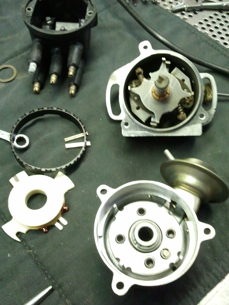

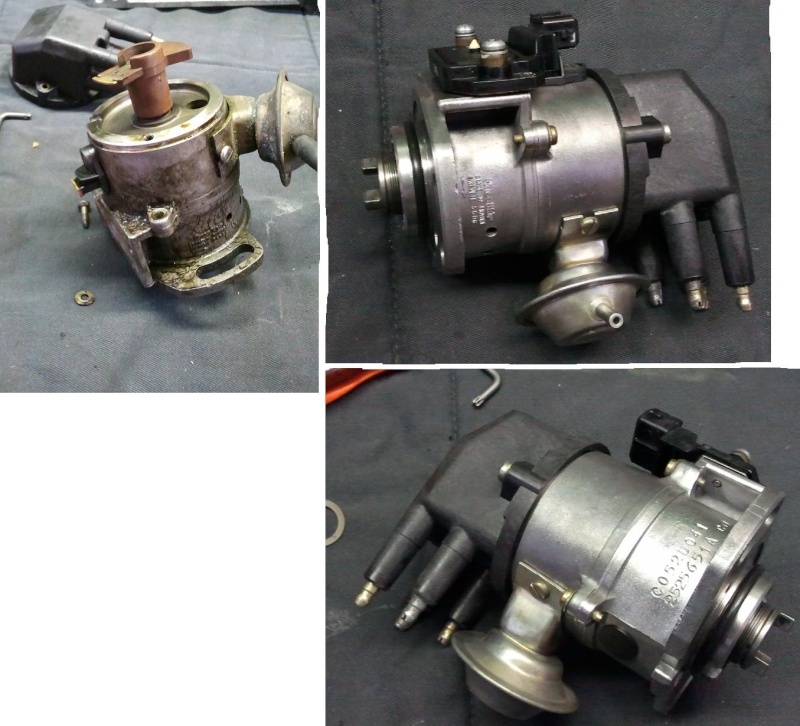

Allumeur avant/après:
Une photo pendant, après les bains et avant le remontage:

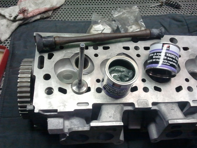

Et le rodage des soupapes:

S'avère qu'après discussion avec certaines personnes du forums que j'ai fait certaines boulettes.
Donc pour ceux qui voudrait s'y aventurer: NE PAS RODER SES SOUPAPES.
Mais la XS sera malgré tout sauvée.
- Miniman 08
- Messages : 3139
- Inscription : mer. 1 avr. 2009 10:25
- Localisation : Dans les Ardennes
Re: La 205 XS à Pépino
Pepino a écrit :S'avère qu'après discussion avec certaines personnes du forums que j'ai fait certaines boulettes.
certain disent qu'il ne faut pas le aire, d'autres les font et n'ont pas de soucis...
Je l'ai fait sur 3 de mes voitures, dont deux sont vendues, et tout vas bien, les compression sont bonnes, à froid comme à chaud...
- Kurt
- Messages : 5769
Pareil pour moi,j'ai toujours fait des rodages sur les voitures que je déculassait,et jamais de soucis niveau compressions.
Après faut pas s'acharner un quart d'heure sur chaque soupape c'est sur!
