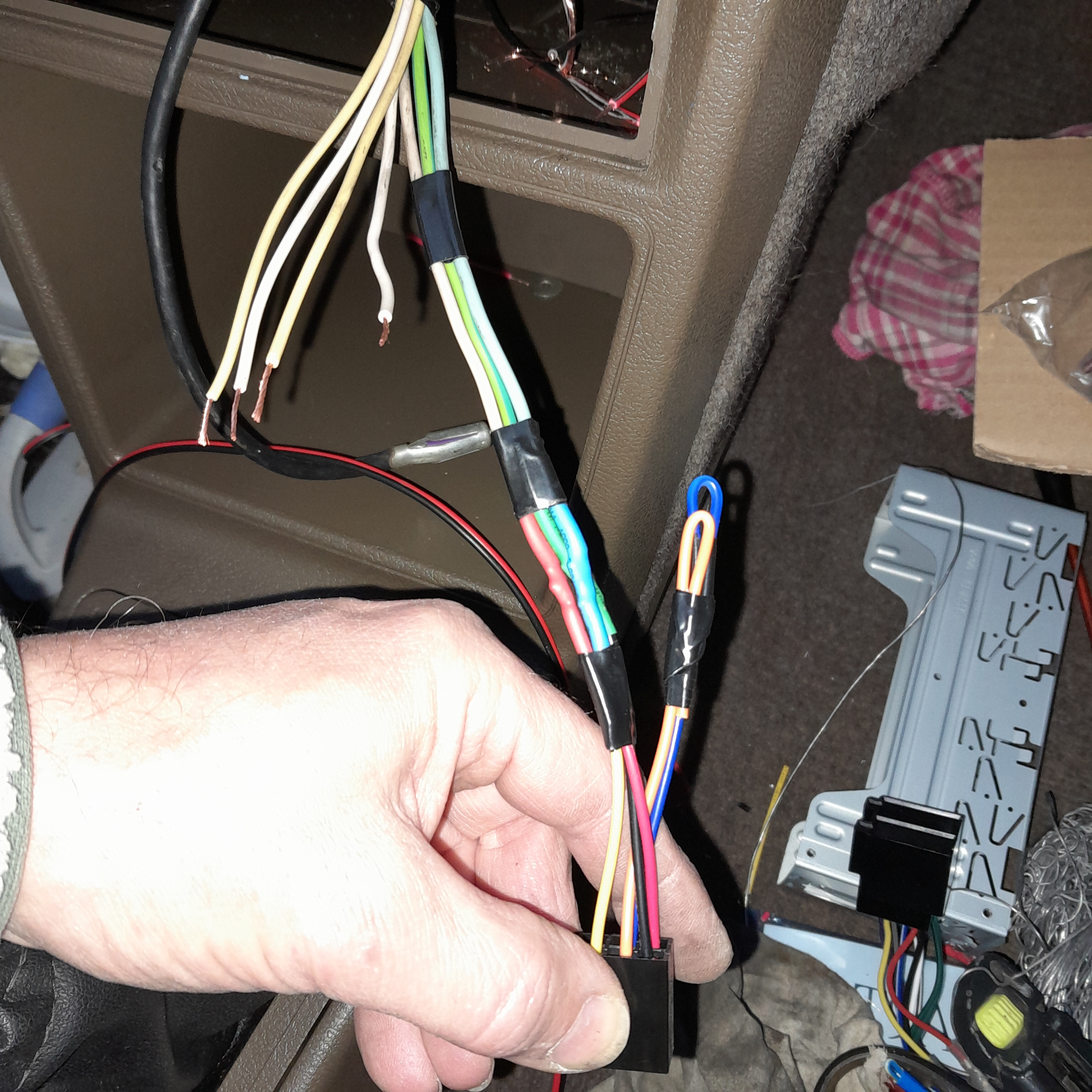

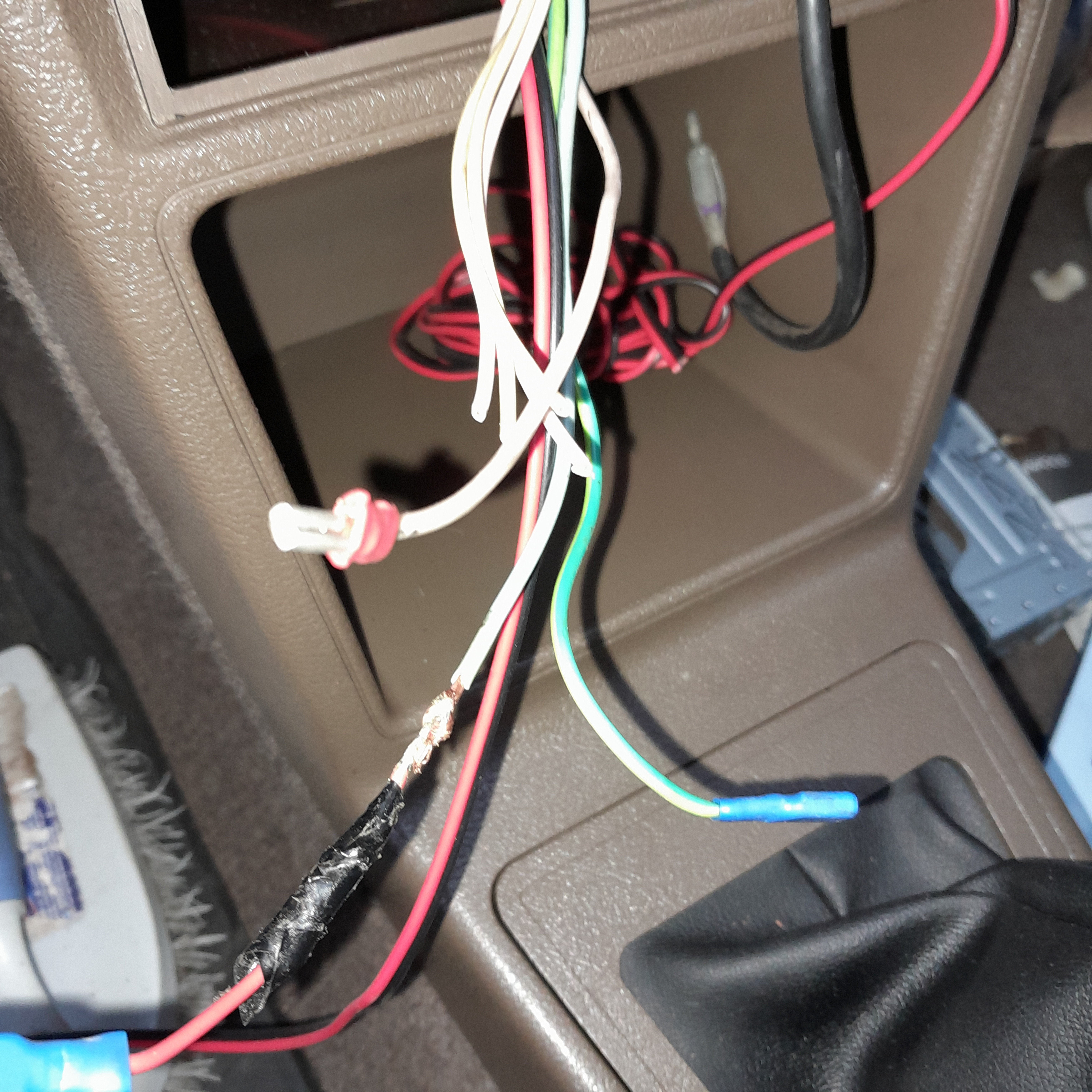

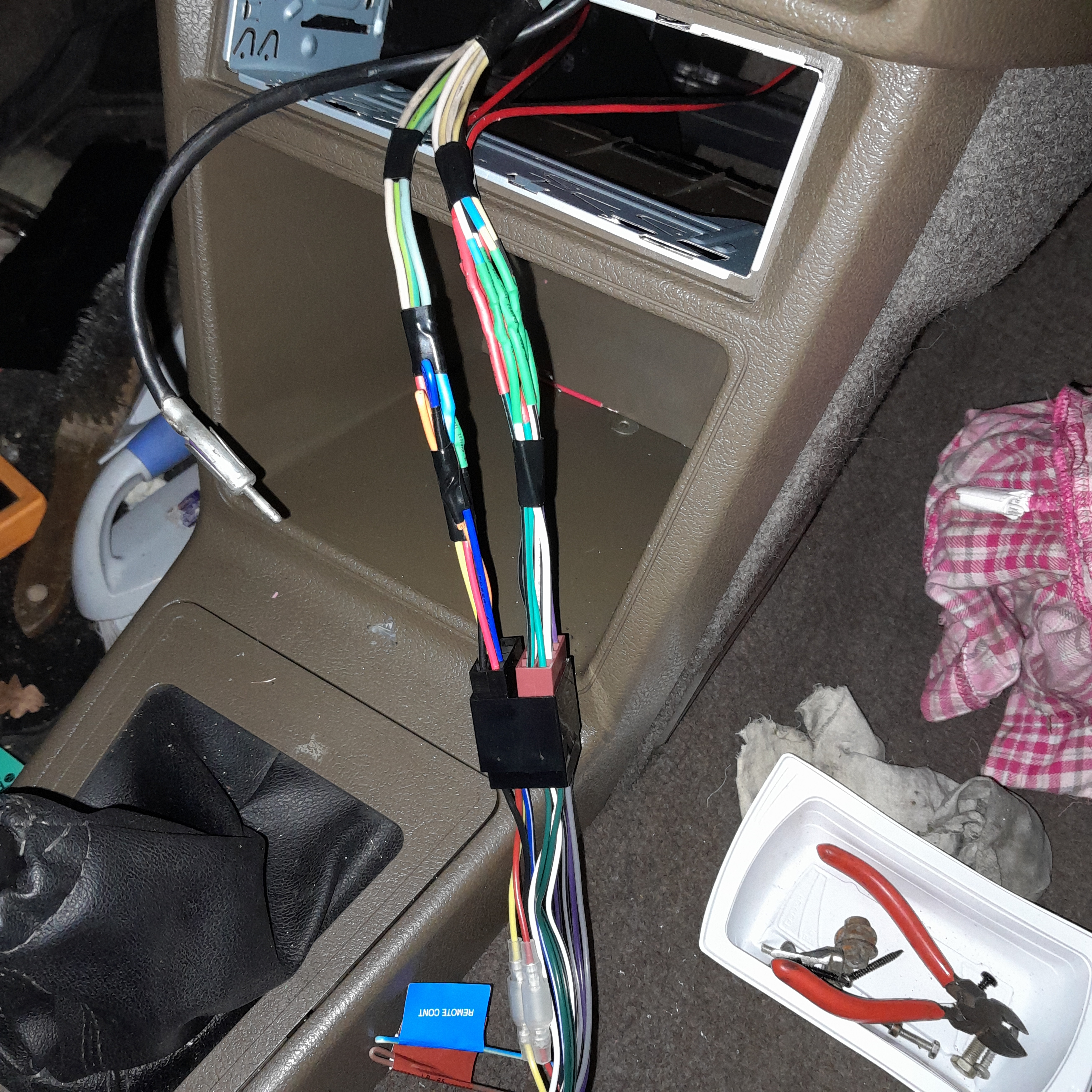

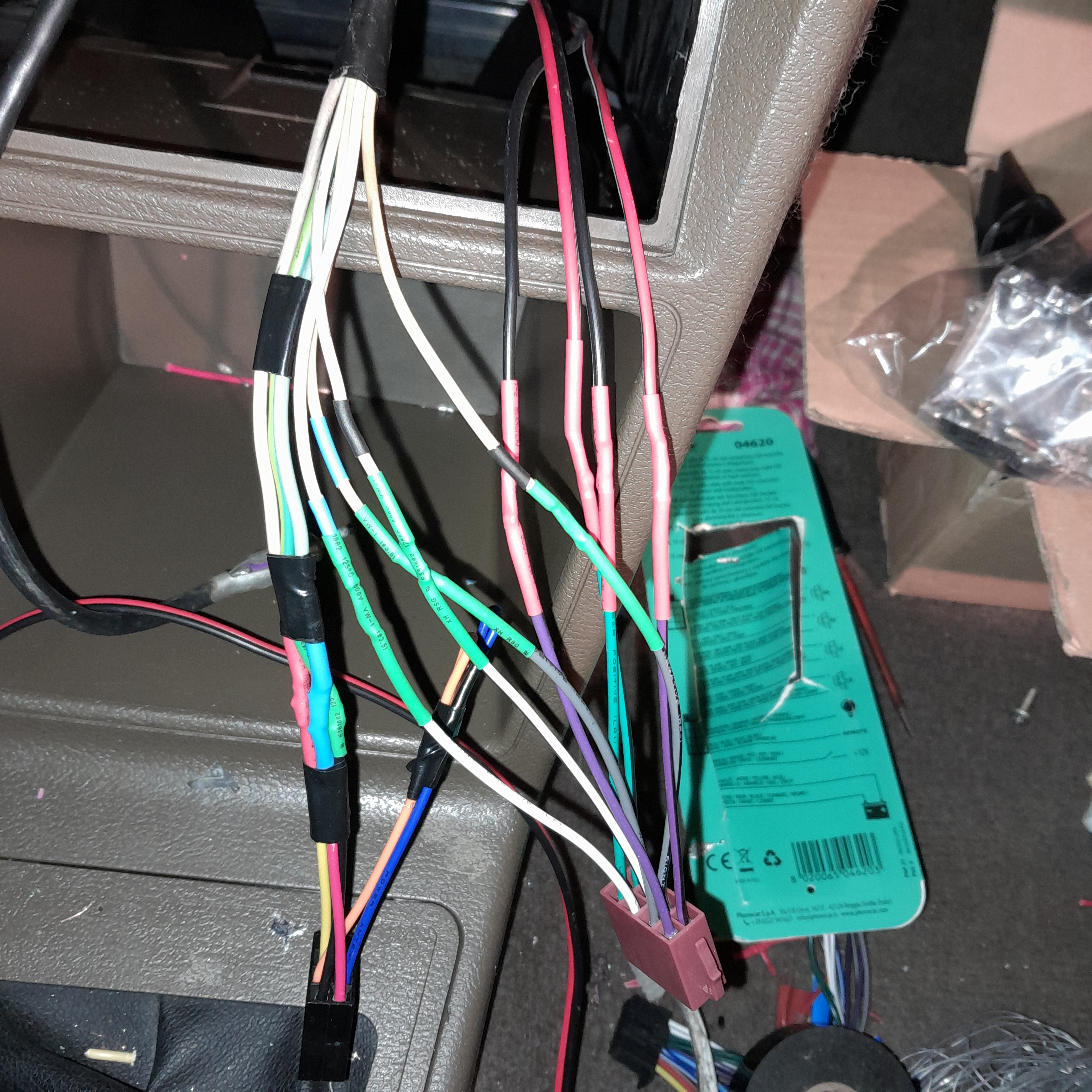

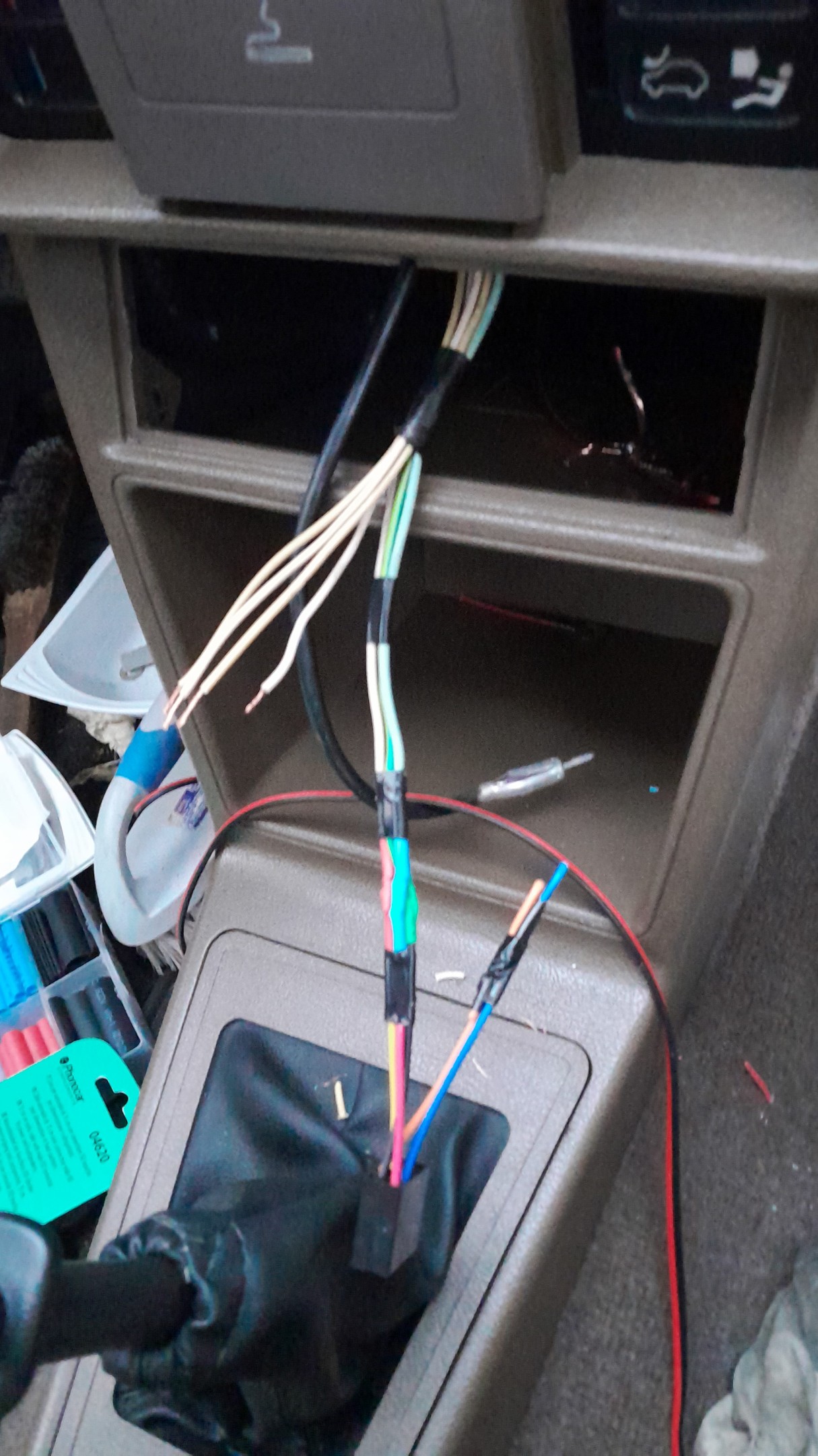

Aujourd'hui donc, réparation du faisceau électrique de l'alimentation de l'autoradio en ISO.
On part de loin
fil coupé et fil rabioté à l'arrache avec un semblant de scotch électrique pour donner bonne impression
Grâce aux excellentes fiches du forum, recoupé avec le schéma des couleurs de la broche ISO, le recâblage est facile. J'ai, comme les fiches ISO, séparé l'alimentation, des HP.
Puis même punition pour les HP(il y a 2 prises). A l'arrière facile, les fils sont répertoriés par mes soins. A l'avant, c'est une paire de blanc et une paire de jaune. Sur ma voiture, les blancs sont à gauche et les jaunes à droite. Les fils ayant été coupé, impossible de lire le numéro. Je les ai fait sonné à l'ohmmètre et j'ai collé un petit morceau de gaine thermo rétractable de couleur, identique à celle des cosses. Pour mémoire, le + est la grosse cosse des HP et pour les cosses:
Bleu +
Noire -
On distingue sur cette photo les repères bleus et noirs des fils. Tout a été étamé et soudé + gaine thermo rétractable
Une fois fini, c'est quand même plus propre pour repartir sur de bonnes bases

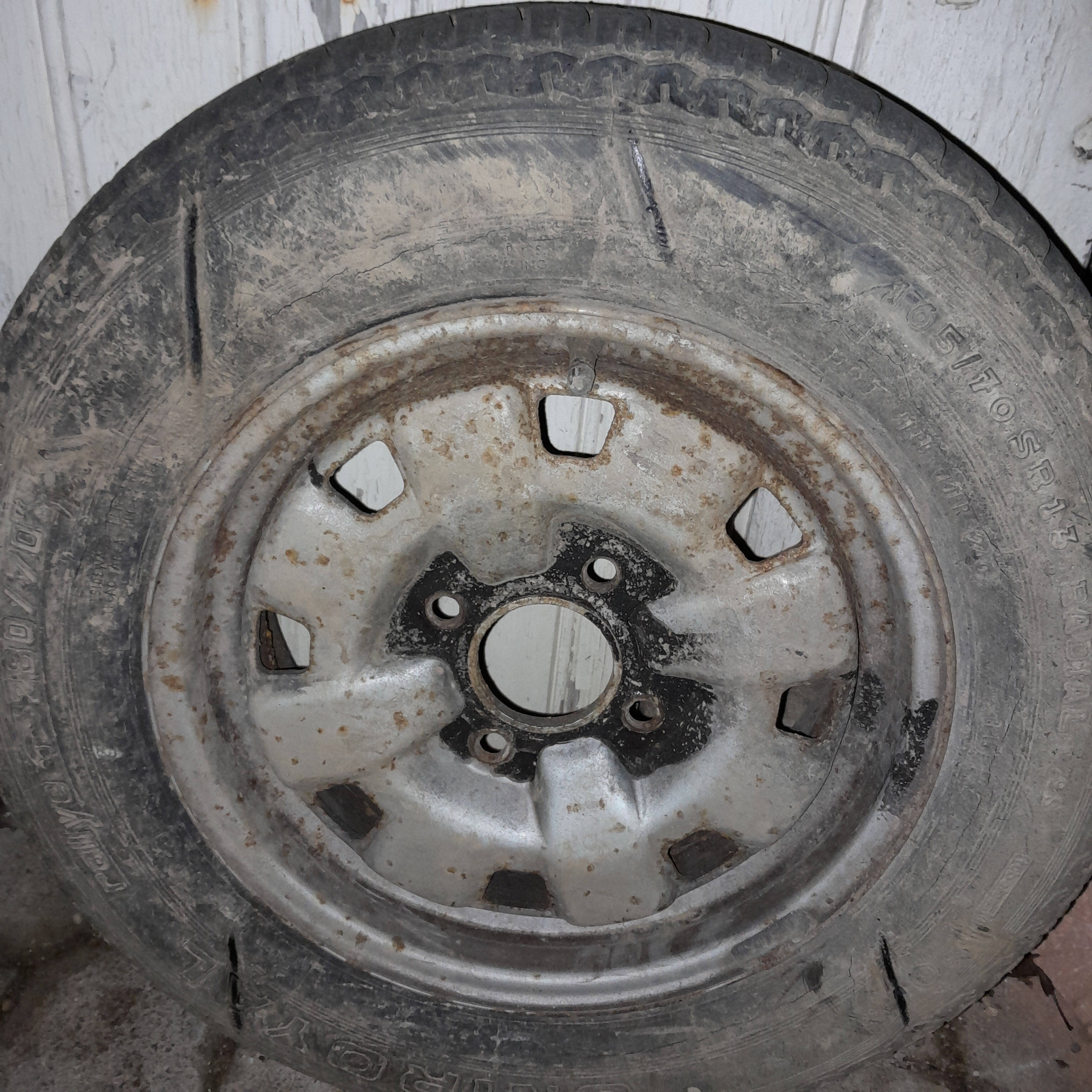

Demain, j'irai, pour finir l'année, m'acheter un pneu après avoir découvert que la roue de secours n'était juste là que pour faire bonne figure ! (Faut quand même déborder de connerie pour serrer la roue dans le panier à l'en découper

Quant à la roue de secours, photo à conserver dans les annales
C'est impressionnant
C'est du propre travail

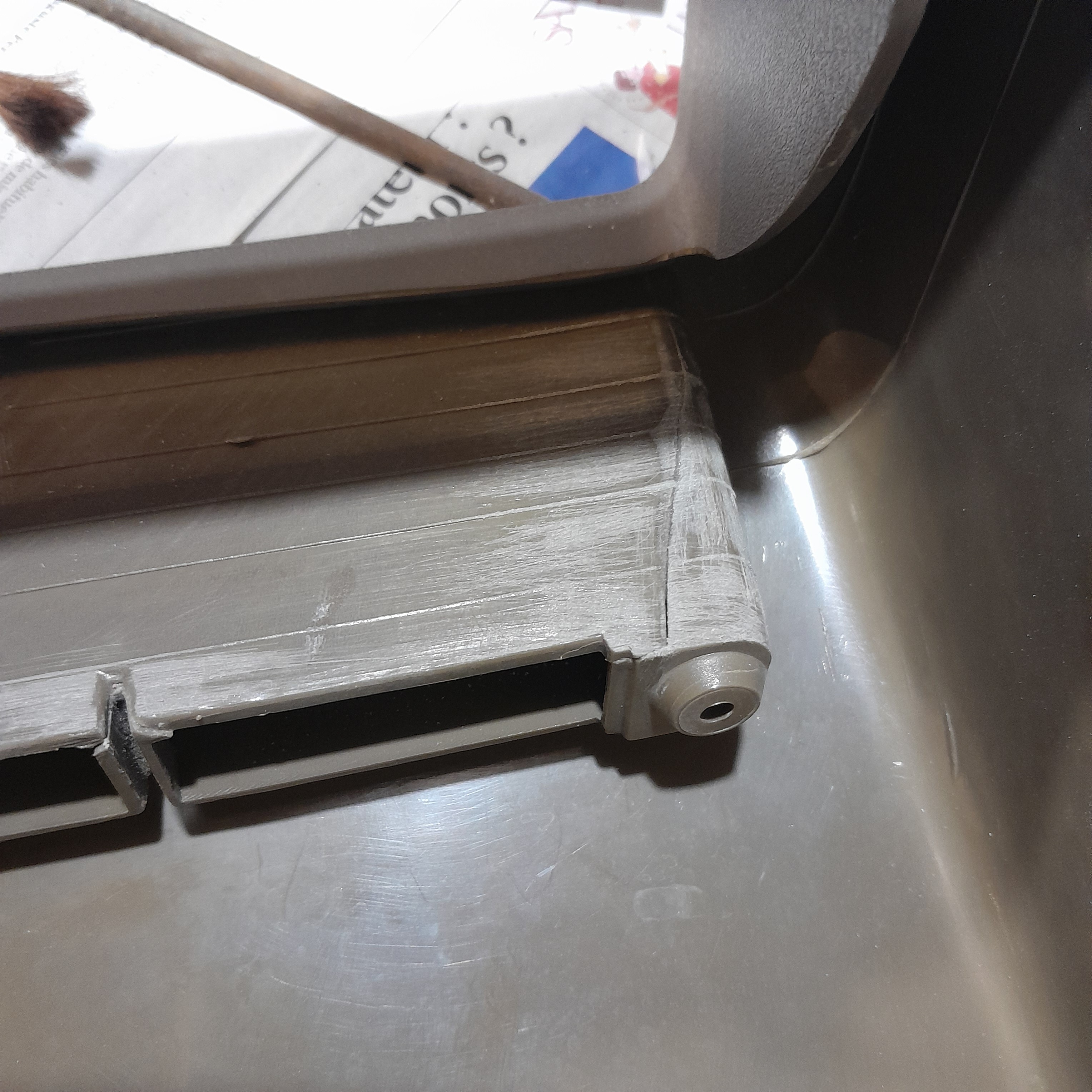

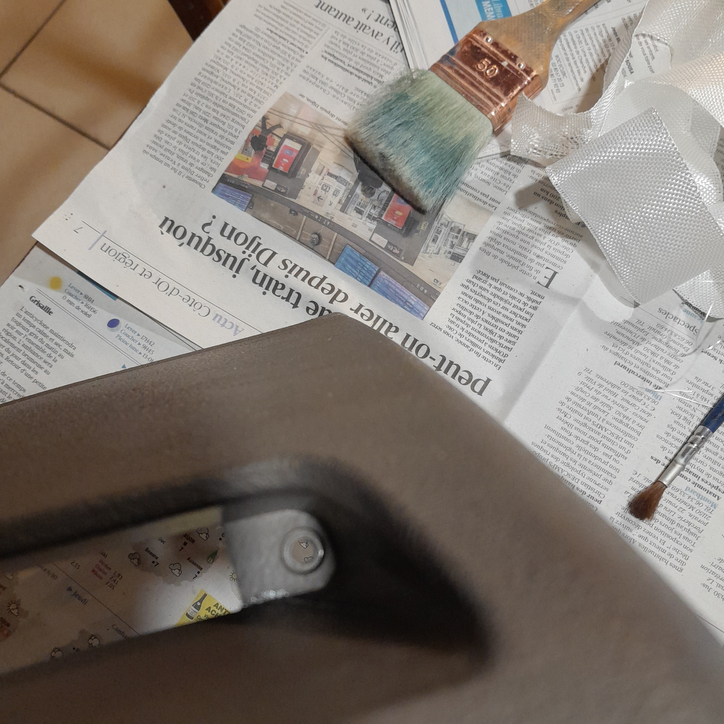

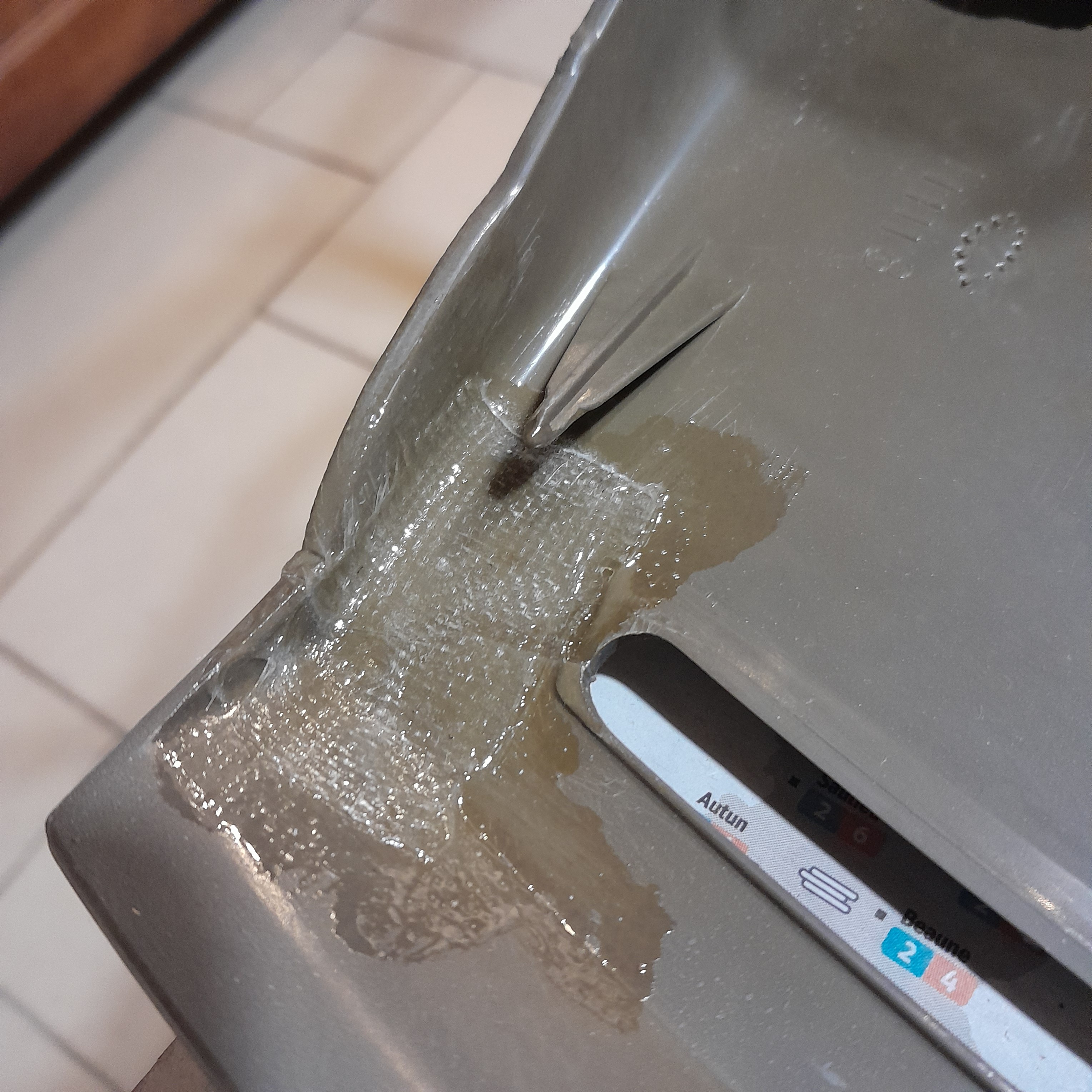

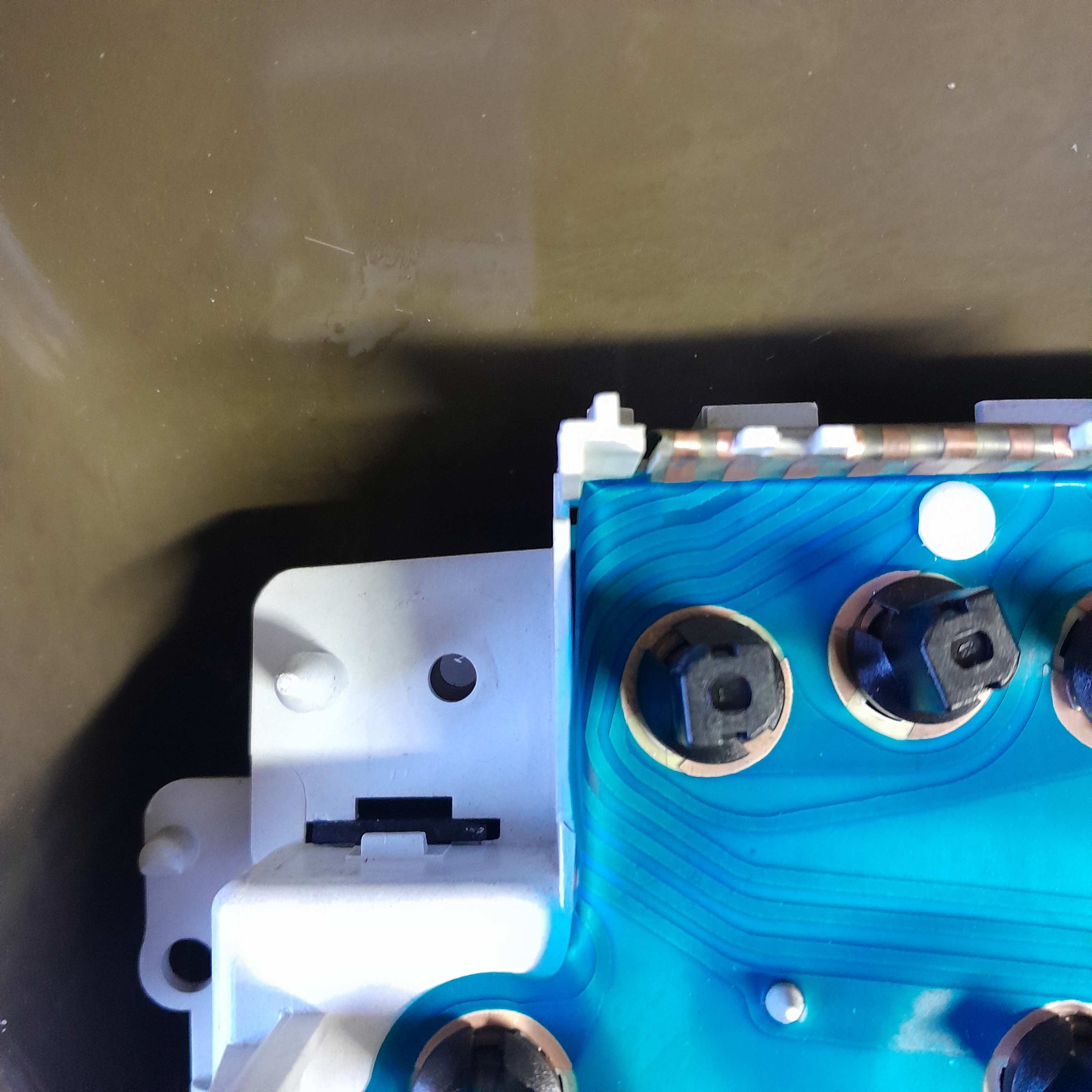

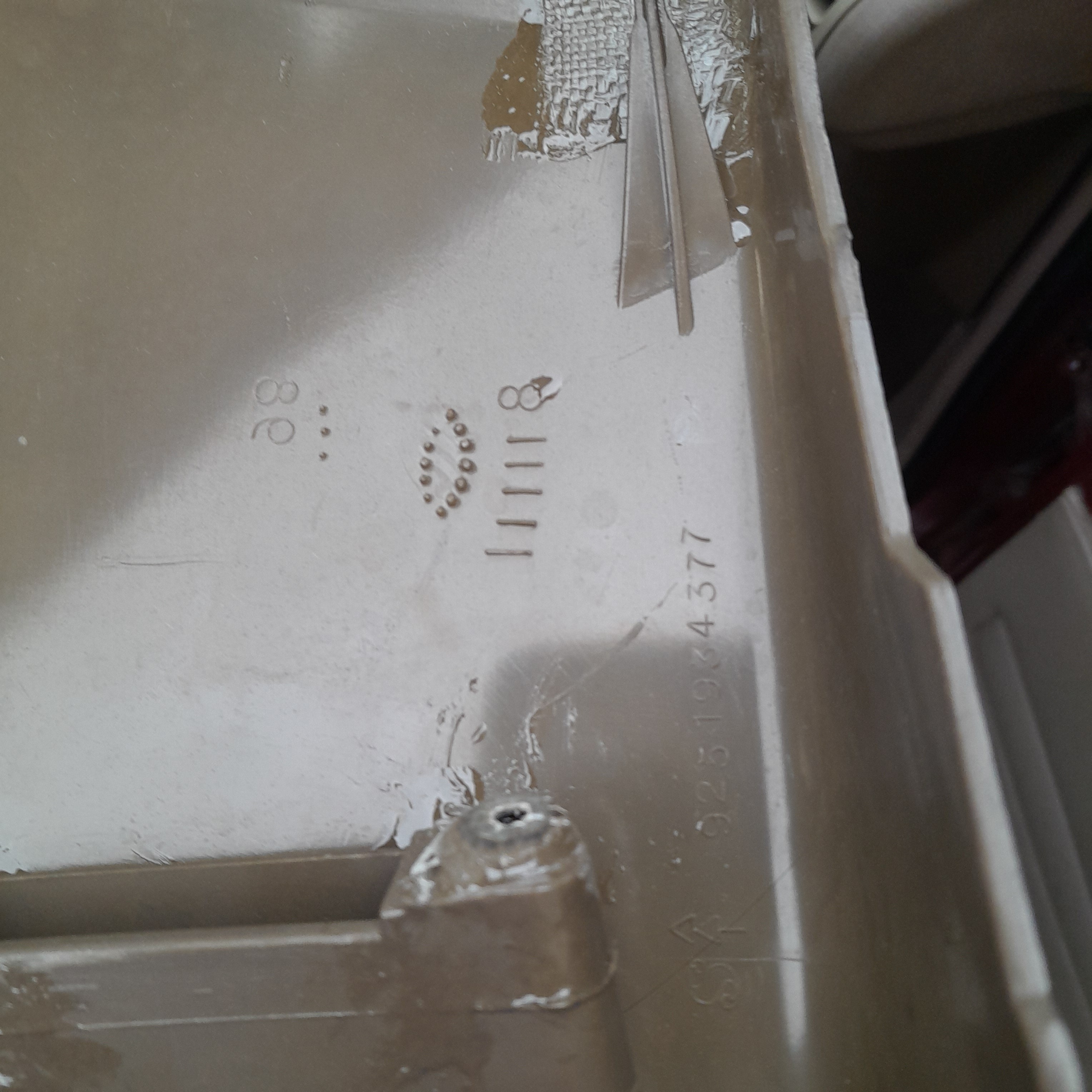

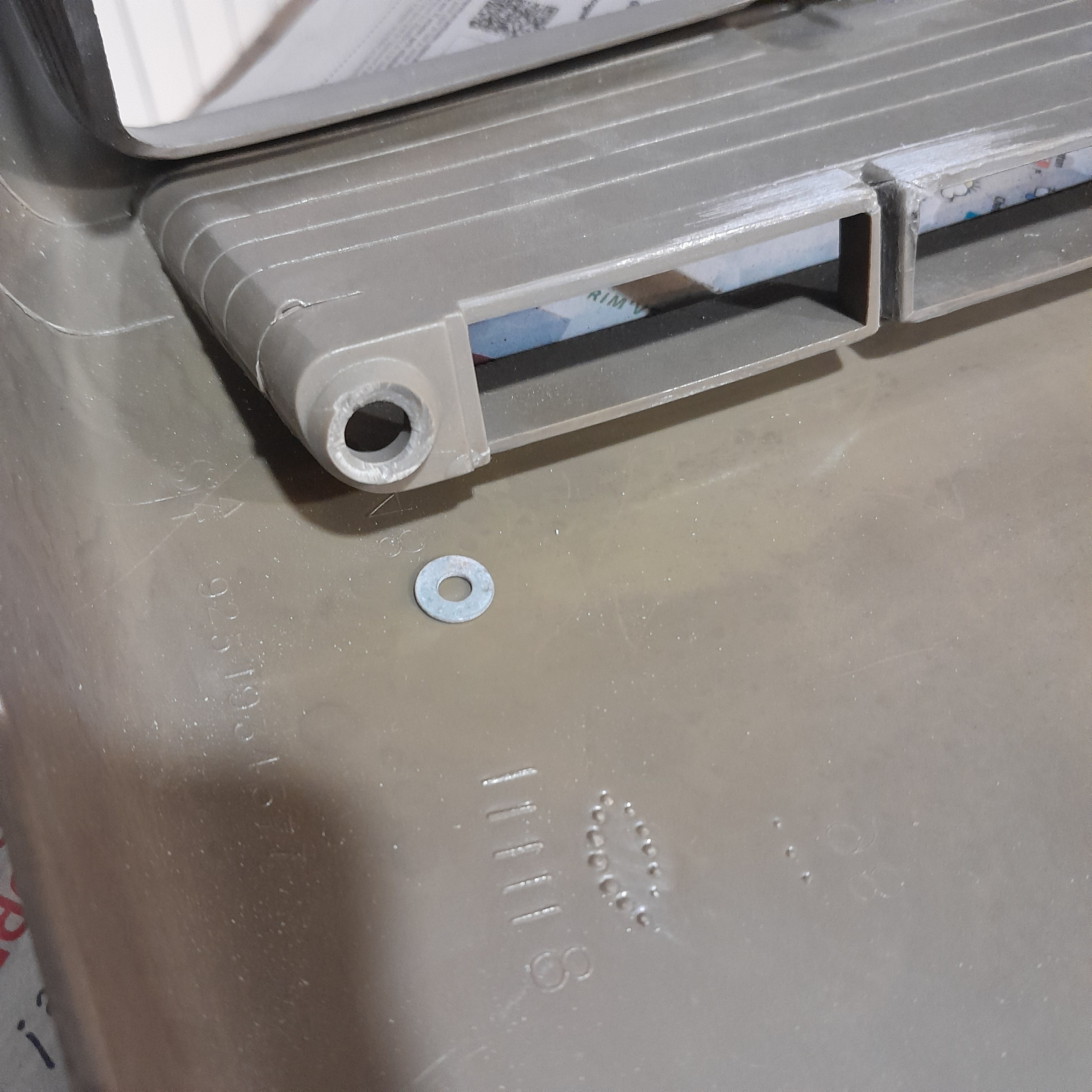

Comme aujourd'hui il fait beau disais-je, j'en profite pour réparer ma casquette de compteur. Elle est cassé aux mêmes endroit que ses consœurs! Rien d'extraordinaire.
Après l'avoir recoller rapidement avec de la LOCTITE 401. J'ai entrepris la consolidation avec de la résine

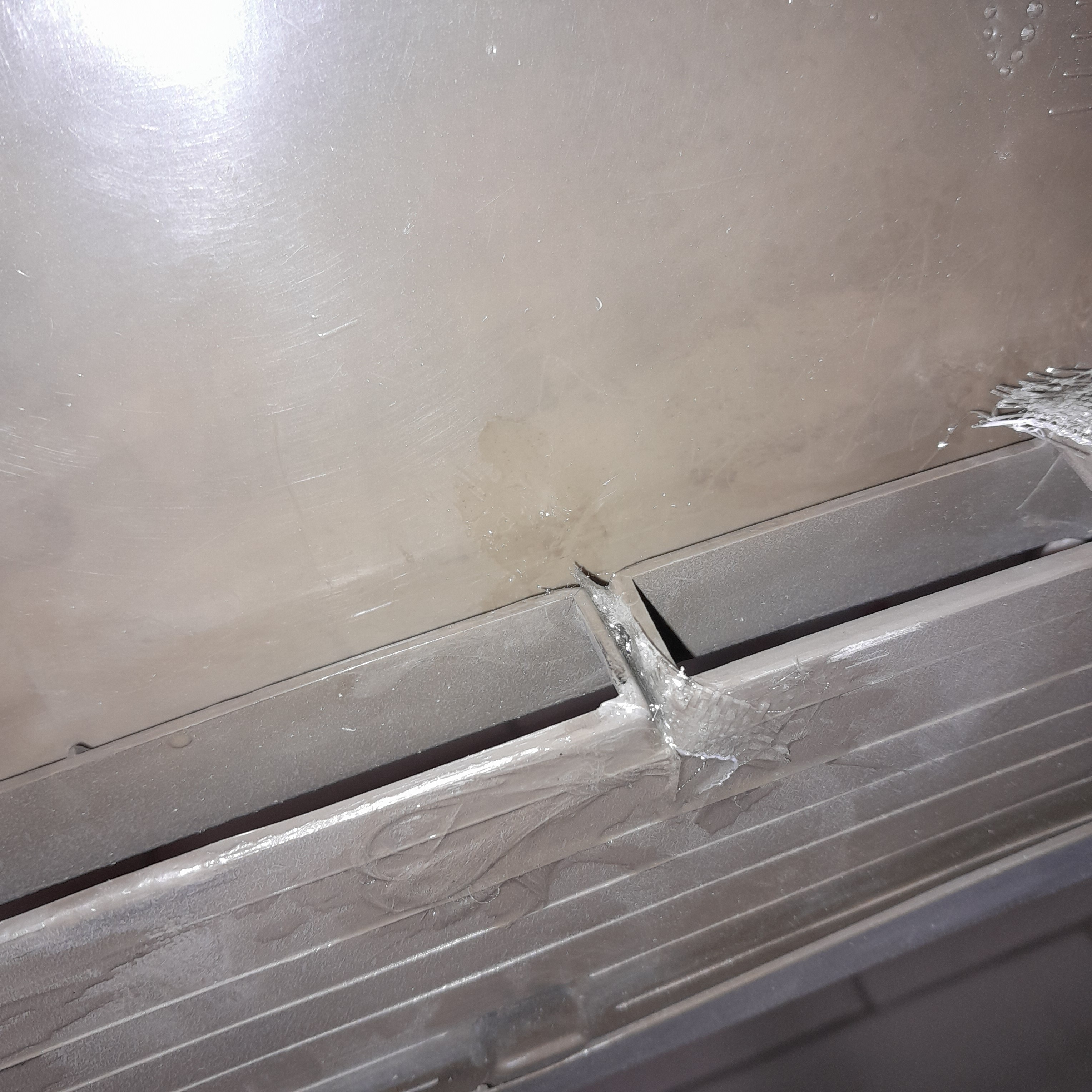

On commence par poncer la surface pour la rendre rugueuse (accroche). On istingue bien les cassures
Il faudra aussi réparer le support de fixation haut droit, cassé.
grâce à une rondelle
Pour mémoire la fixation gauche, non cassé.
J'ai acheté un kit réparation complet vu le peu de travail que j'ai à faire.
Allez, c'est parti pour une partie colle et de fibre. Par précaution, j'en ai mis deux couches.
J'en ai profité pour consolider aussi les deux interstices.

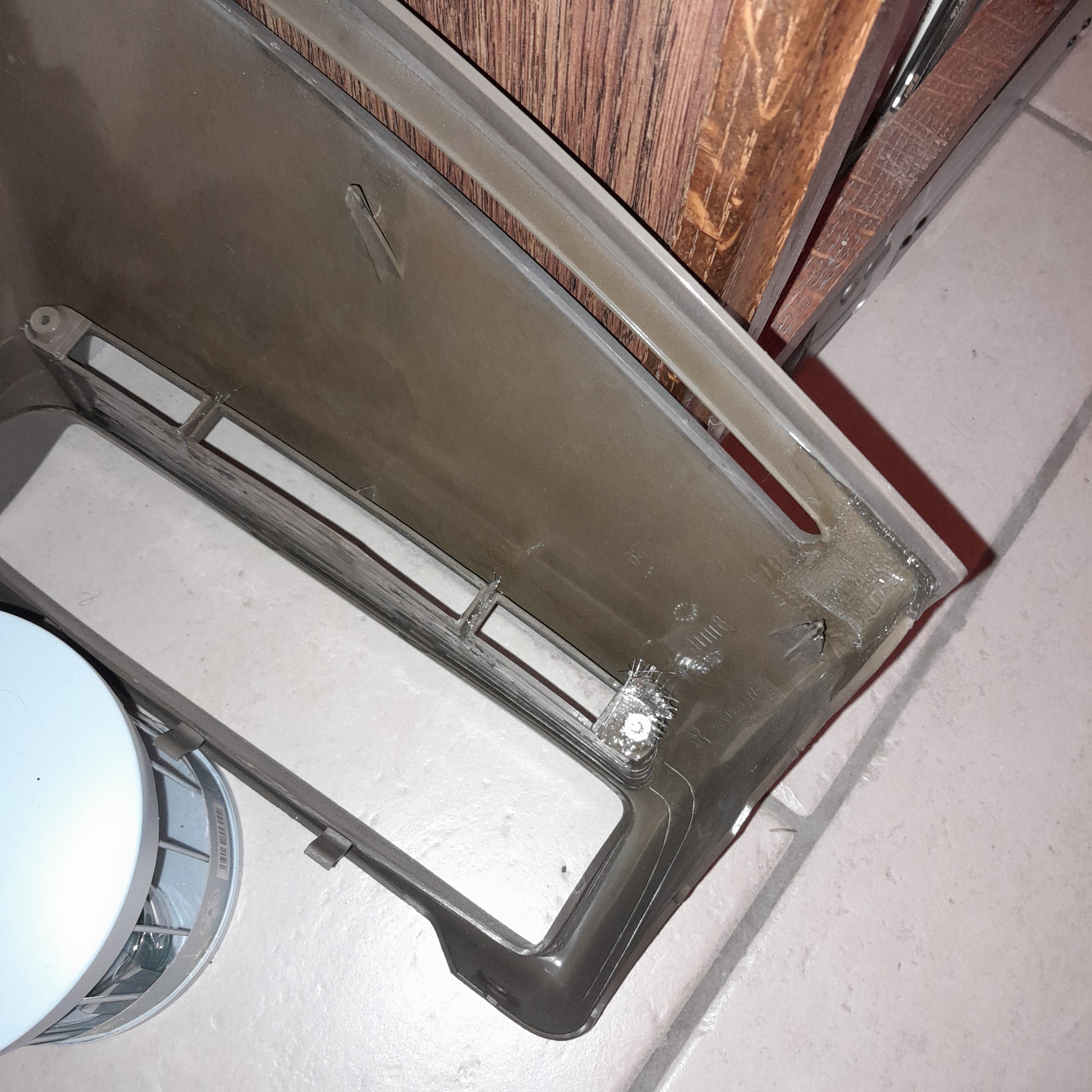

Pour la fixation, j'ai collé la rondelle, puis j'ai rajouté de la fibre, que j'ajusterais lorsque ce sera sec.
Une fois finie, voilà le résultat.
Plus qu'à attendre que cela sèche (24h) et ébavurer

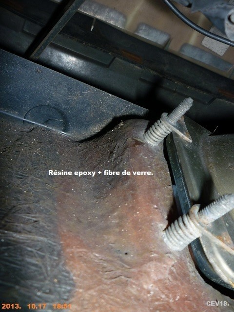

Il y a une quinzaine d'années, j'ai utilisé un produit similaire, sur la jupe avant.
C'est toujours en place depuis.
Pour une bonne accroche, il faut chasser les bulles d'air avec un rouleau métallique à picots :
Bonne continuation.

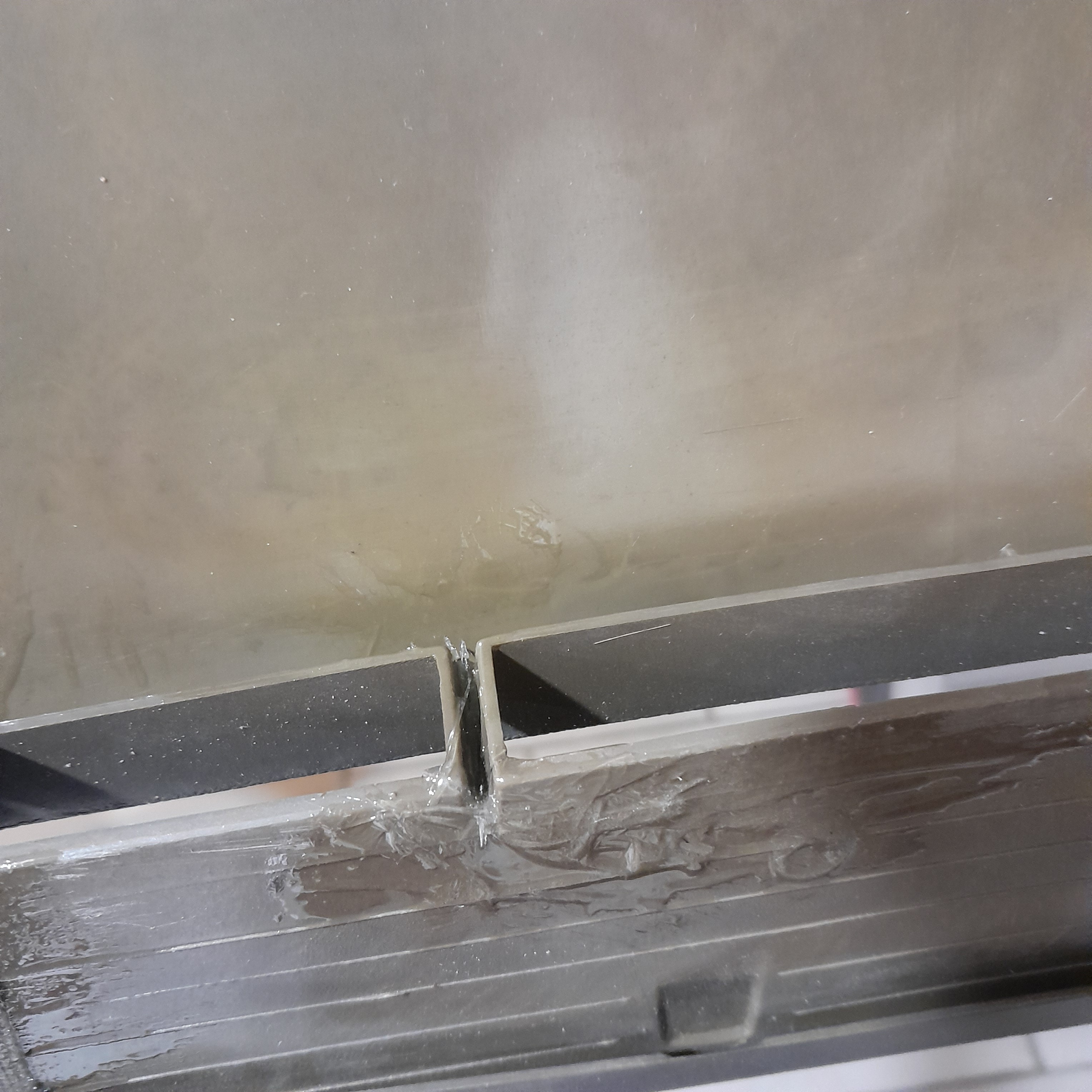

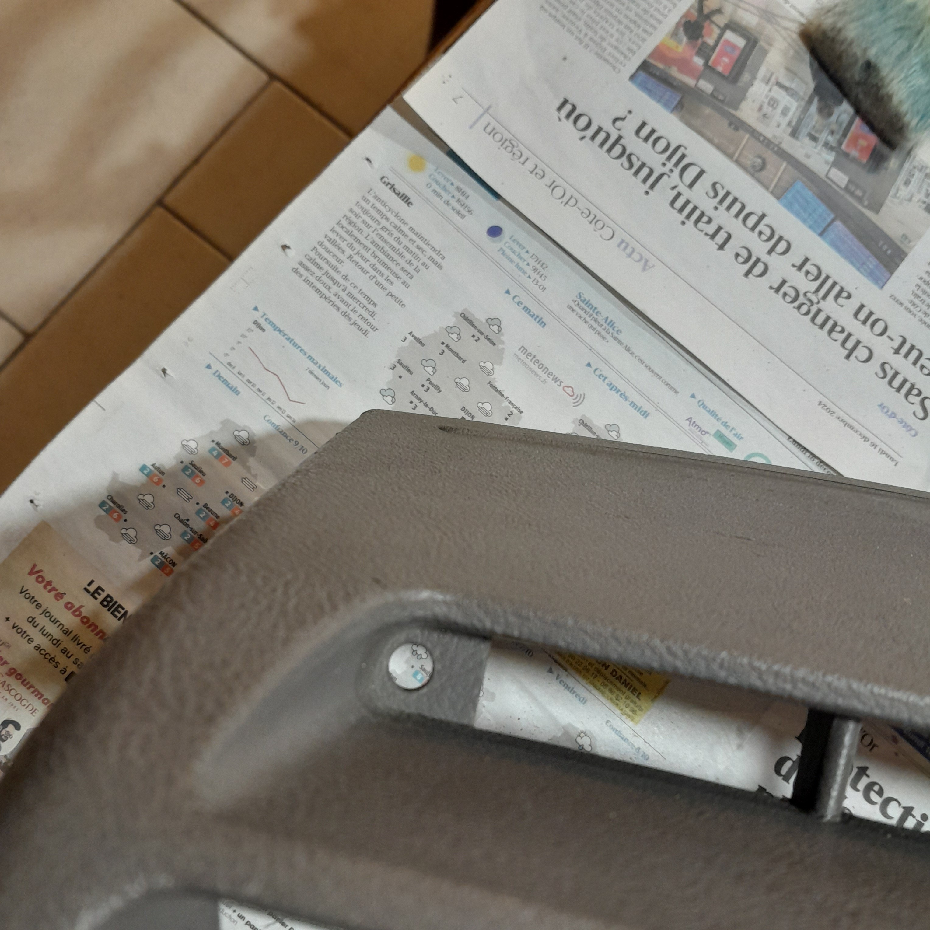

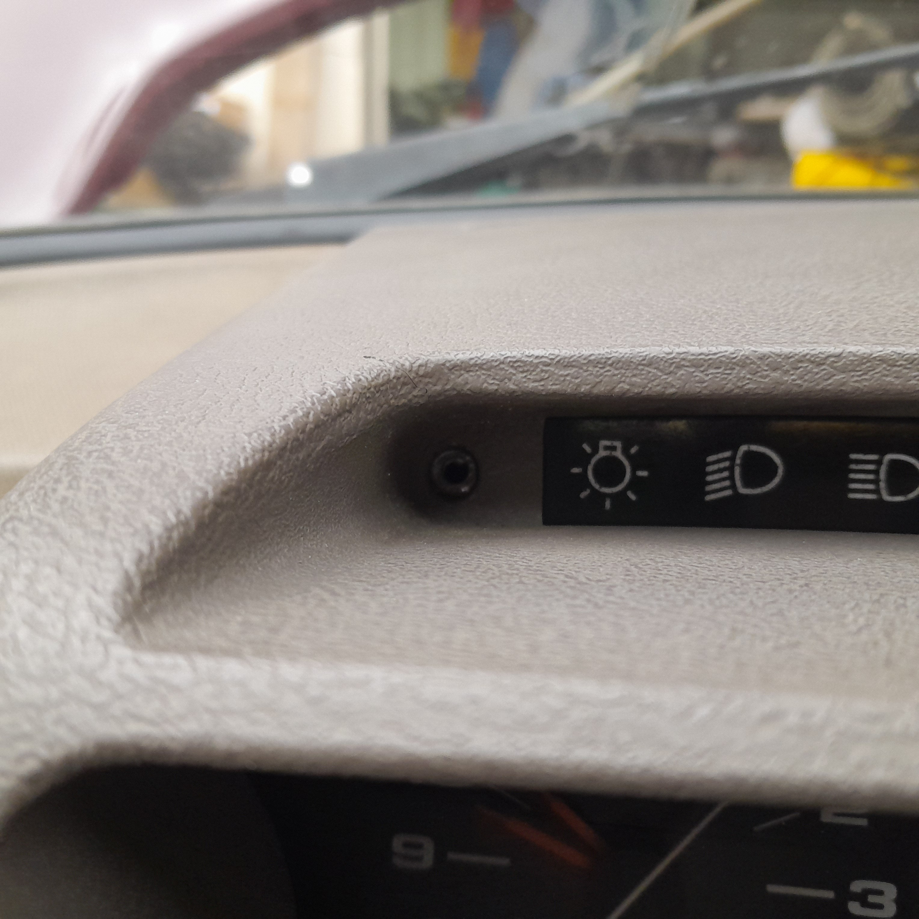

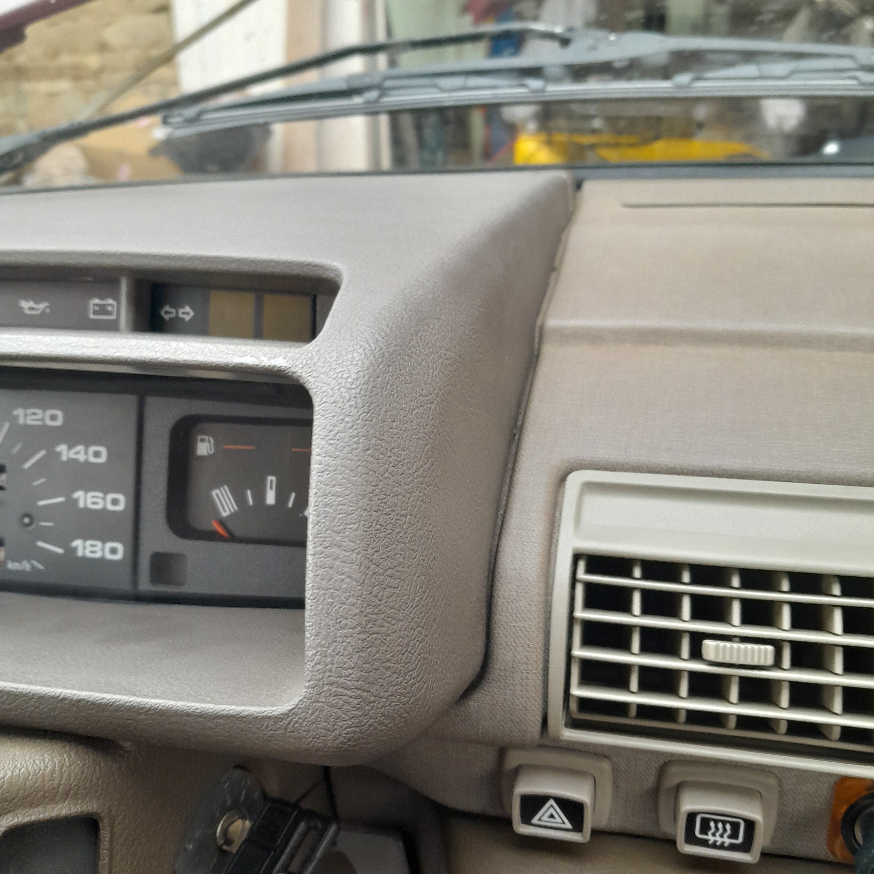

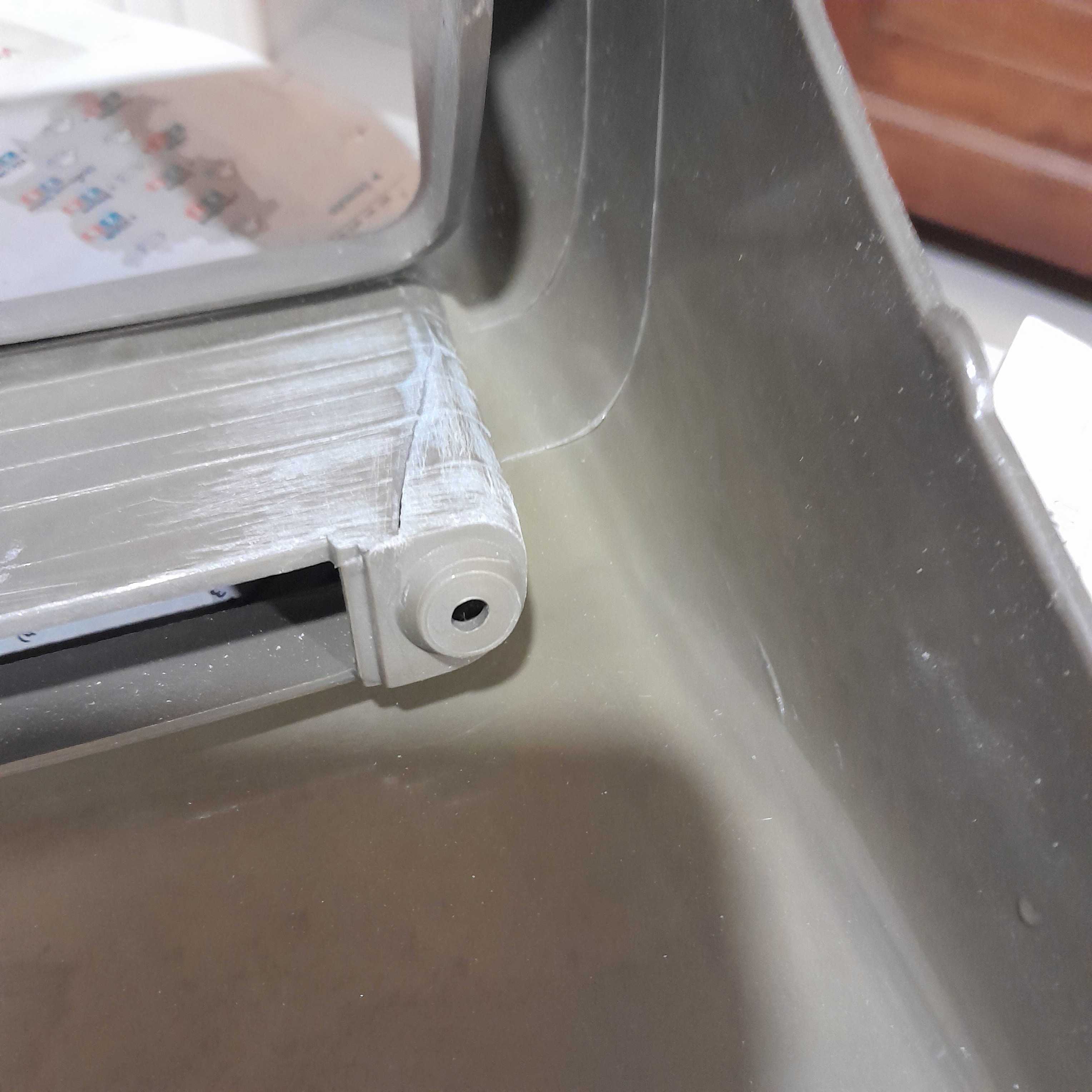

Aujourd'hui finition de la peinture du bras d'essuie-glace arrière
Ebavurage de la résine avec la rondelle
Le compteur retrouve sa place sans forcer
Présentation, le trou réparé tombe pile en face, le côté un peu moins
. D'un autre côté, on peu tout avoir. Ou le plastique a rétréci, ou l'ajustage est "à peu près". je ne me rappelle plus comment s'était avant que je démonte.
Je redémonte et qu'est ce qui me reste dans la main, hein ?

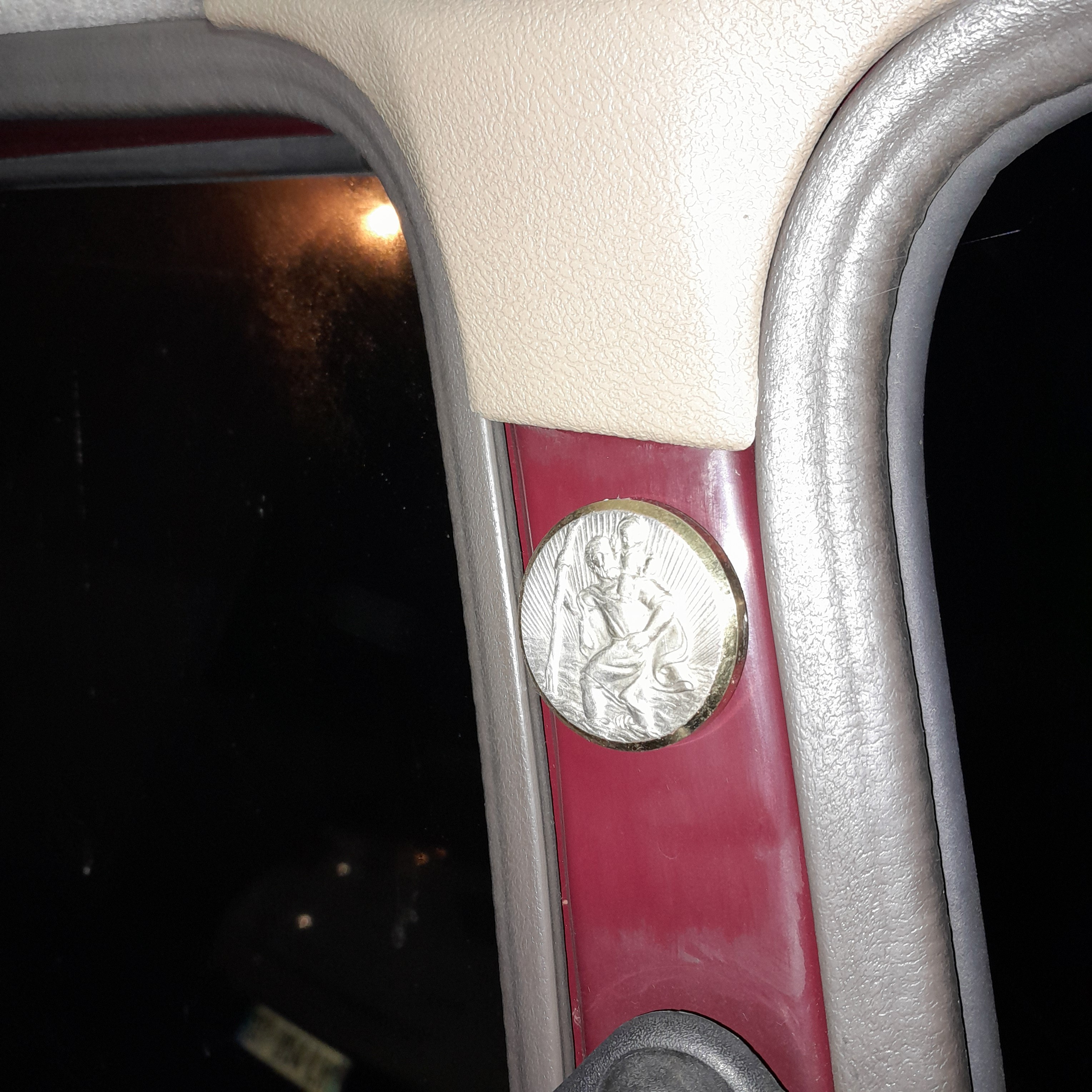

Je suis vraiment maudis ! Tout les plastiques sont cuits. Du coup, j'ai remonté mon St Christophe et je suis rentré faire autre chose. Suffit pour aujourd'hui !!

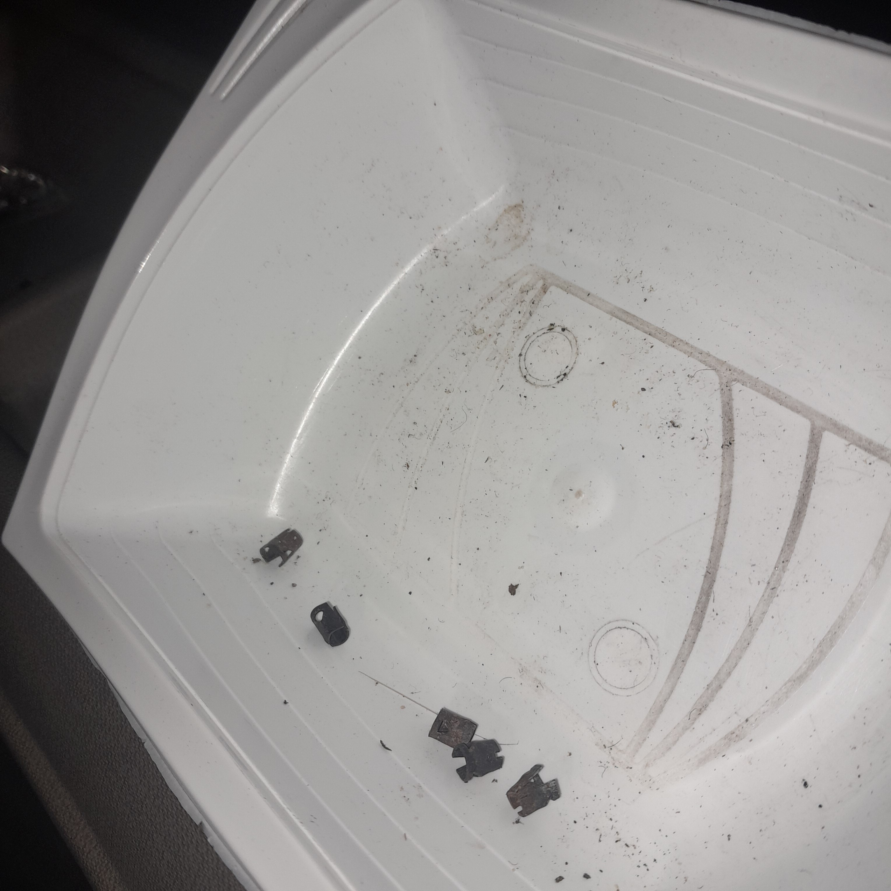

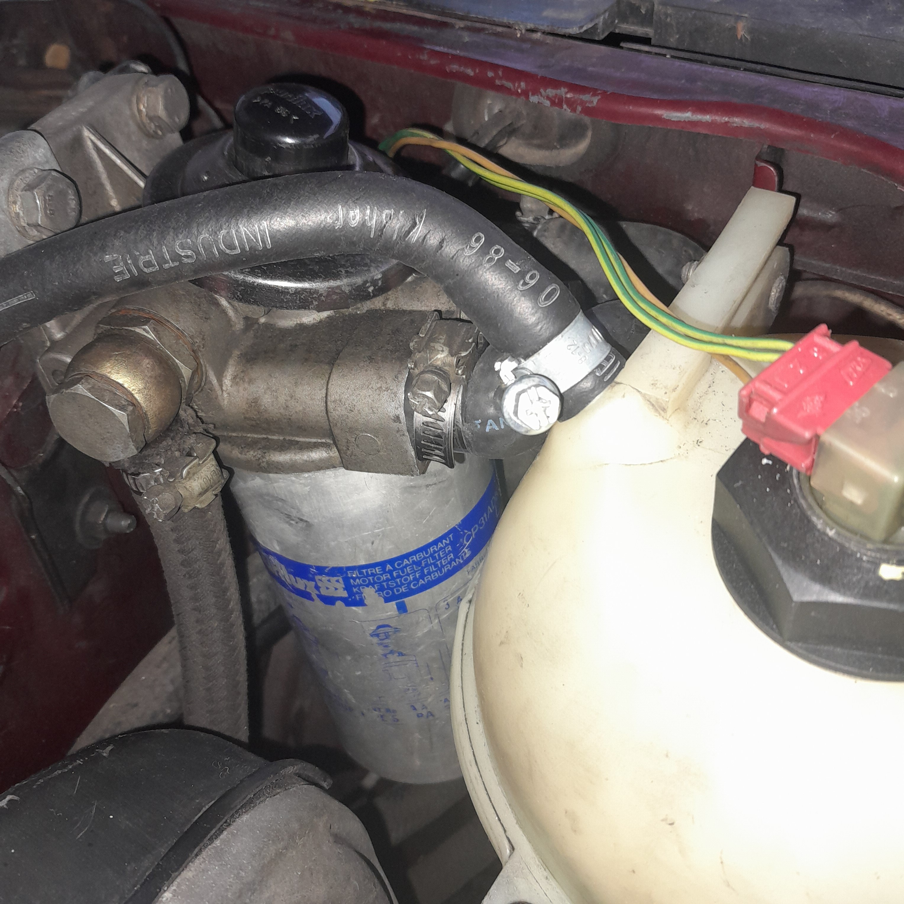

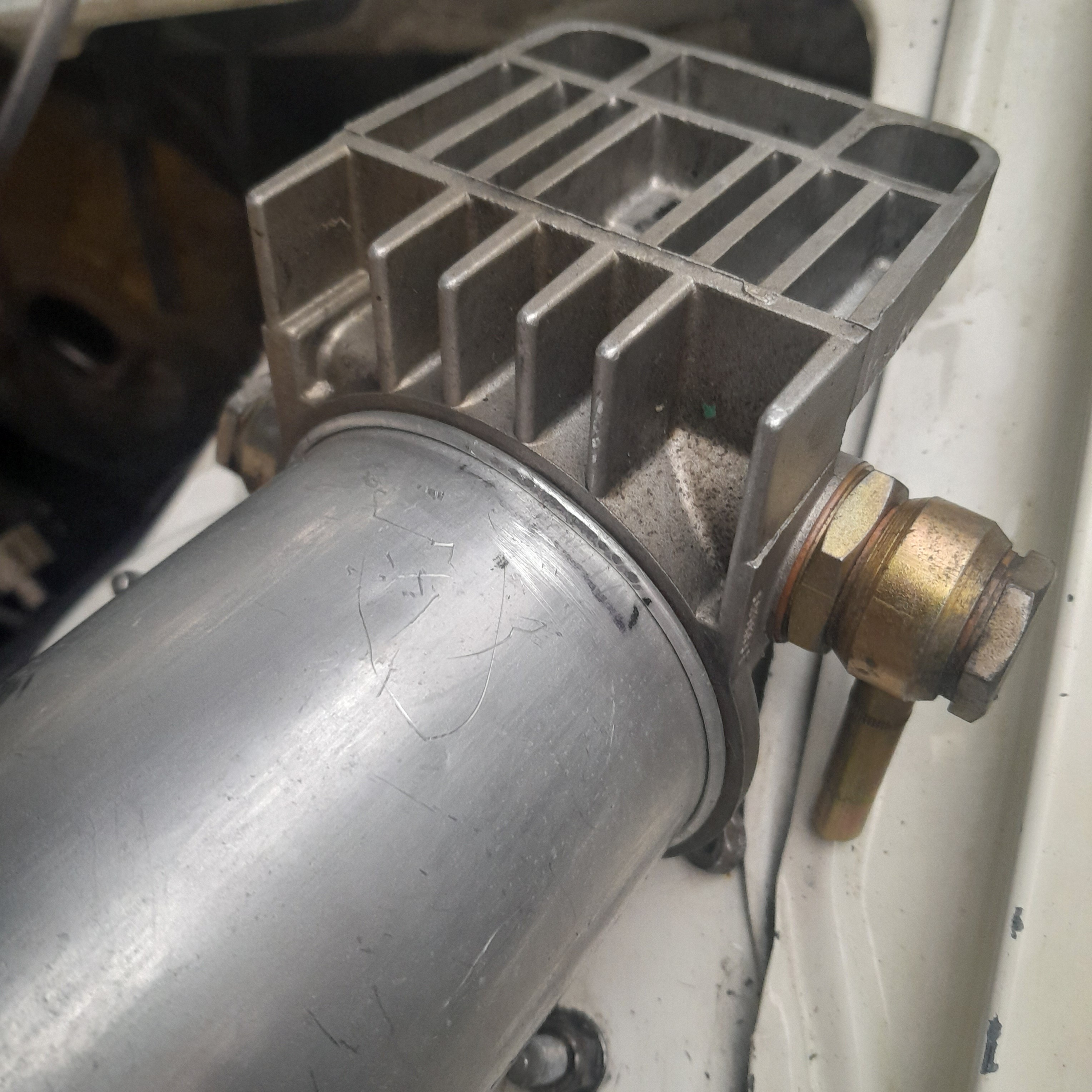

Bonne nouvelle, J'ai trouve la fuite d'air. J'ai dû cogner le bol du filtre à GO lors du démontage, il était très très légèrement enfoncé.
Quelques coup de maillet plus tard, il est de nouveau opérationnel
Remontage, purge et démarrage
Le temps d'évacuer les résidus d'air dans le circuit et une horloge tourne dans la cour.
J'en ai profité pour faire monter le moteur en température jusqu'au déclenchement du ventilo pour vérifier la purge du ldr.
Méca finie
Méca finie

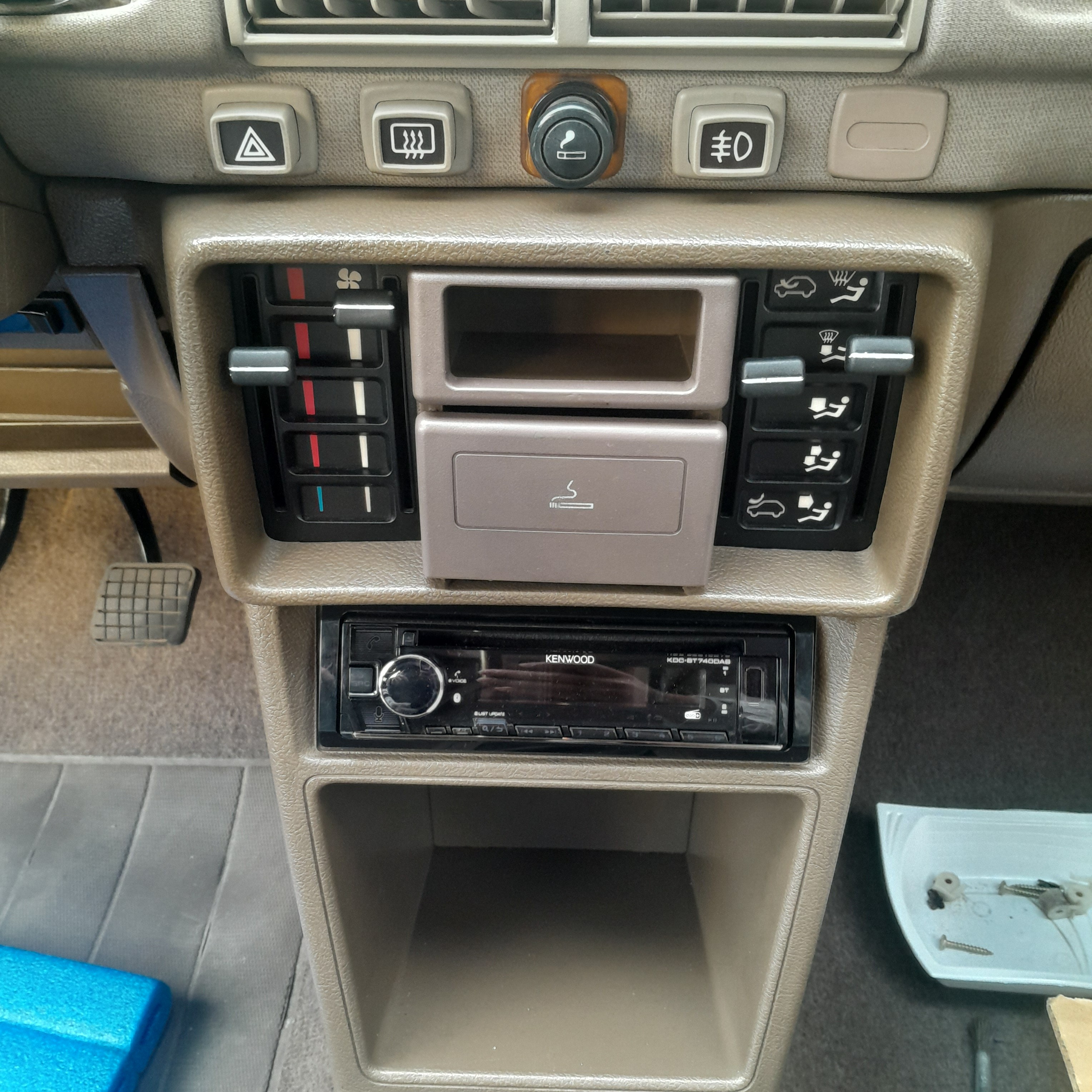

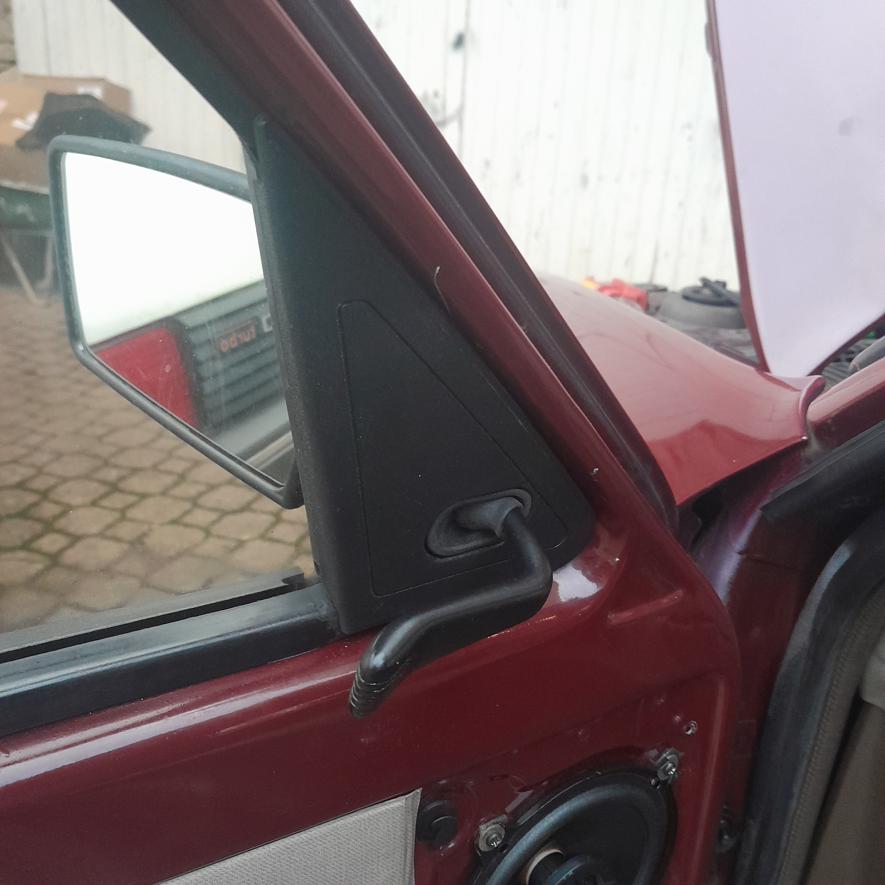

J'ai ensuite remonté le rétroviseur gauche
et j'ai adapté à droite pour un montage phase 1 soit:

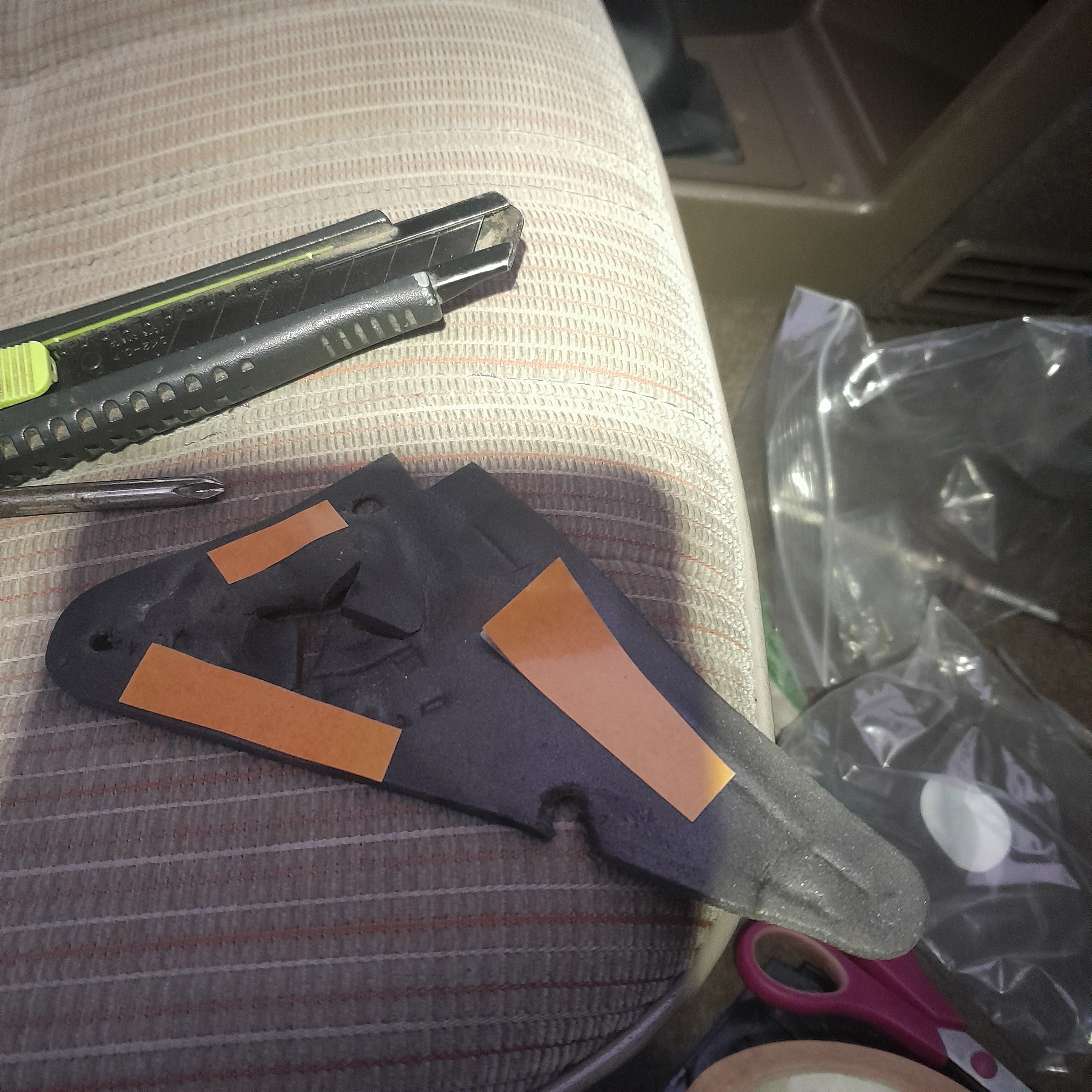

Récupérer des supports anti écrasement de phase2 et les insérer. Il faut couper les renforts sur celui du haut
Monter les vis phase 1 (longues type vis à bois) avec des rondelles car les trous sont prévus pour du phase2. C'est le paradoxe de cette voiture. La portière gauche est une phase1 et la droite une phase2 alors qu'elle n'a jamais été changée !!
Coller la mousse au double face
poser des points de phase2 pour l'enjoliveur intérieur dans les trous prévues à cet effet (là, rien n'était présent puisque d'origine il n'y avait pas de rétroviseur extérieur)
Clipser l'enjoliveur et hop, ni vu ni connu, comme d'origine !

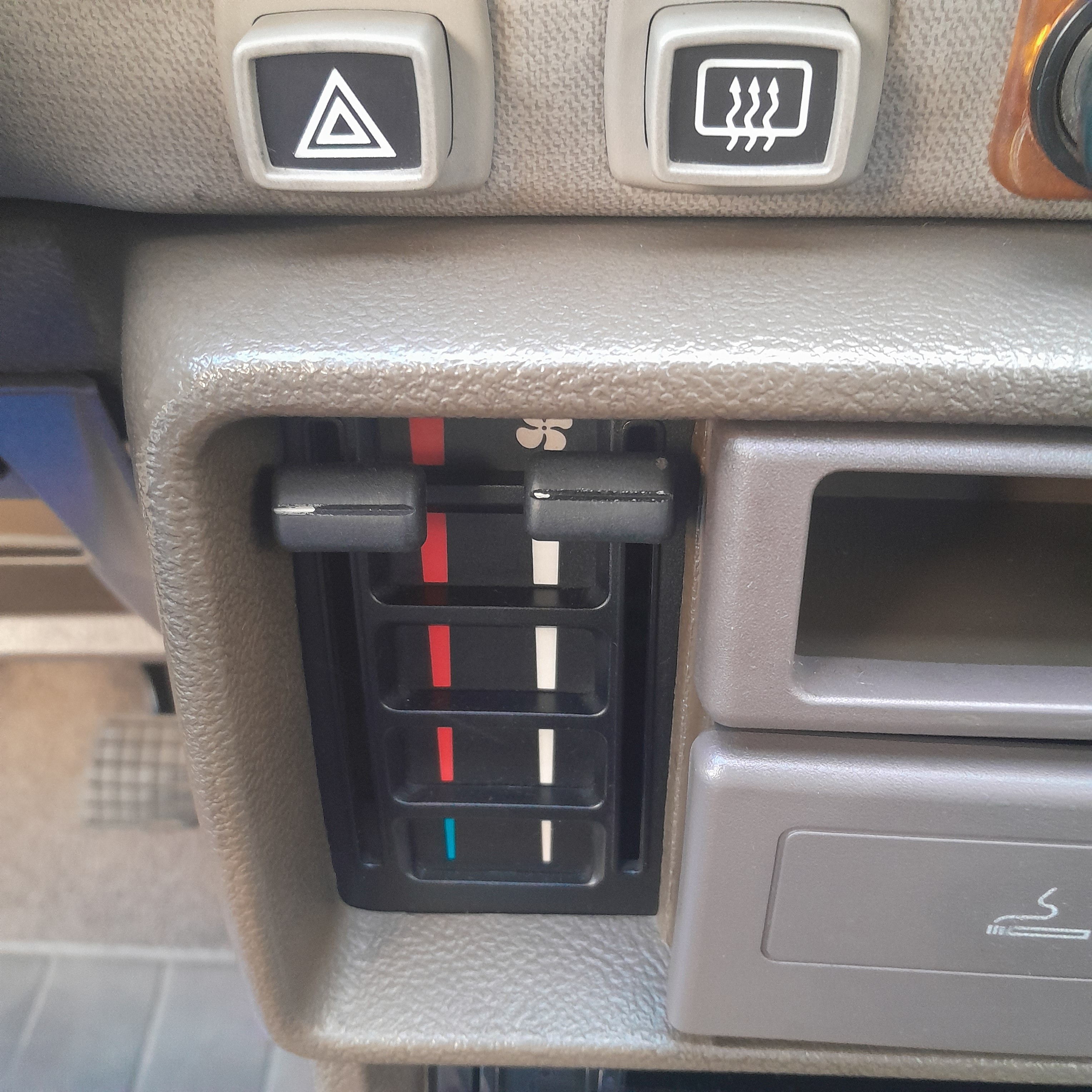

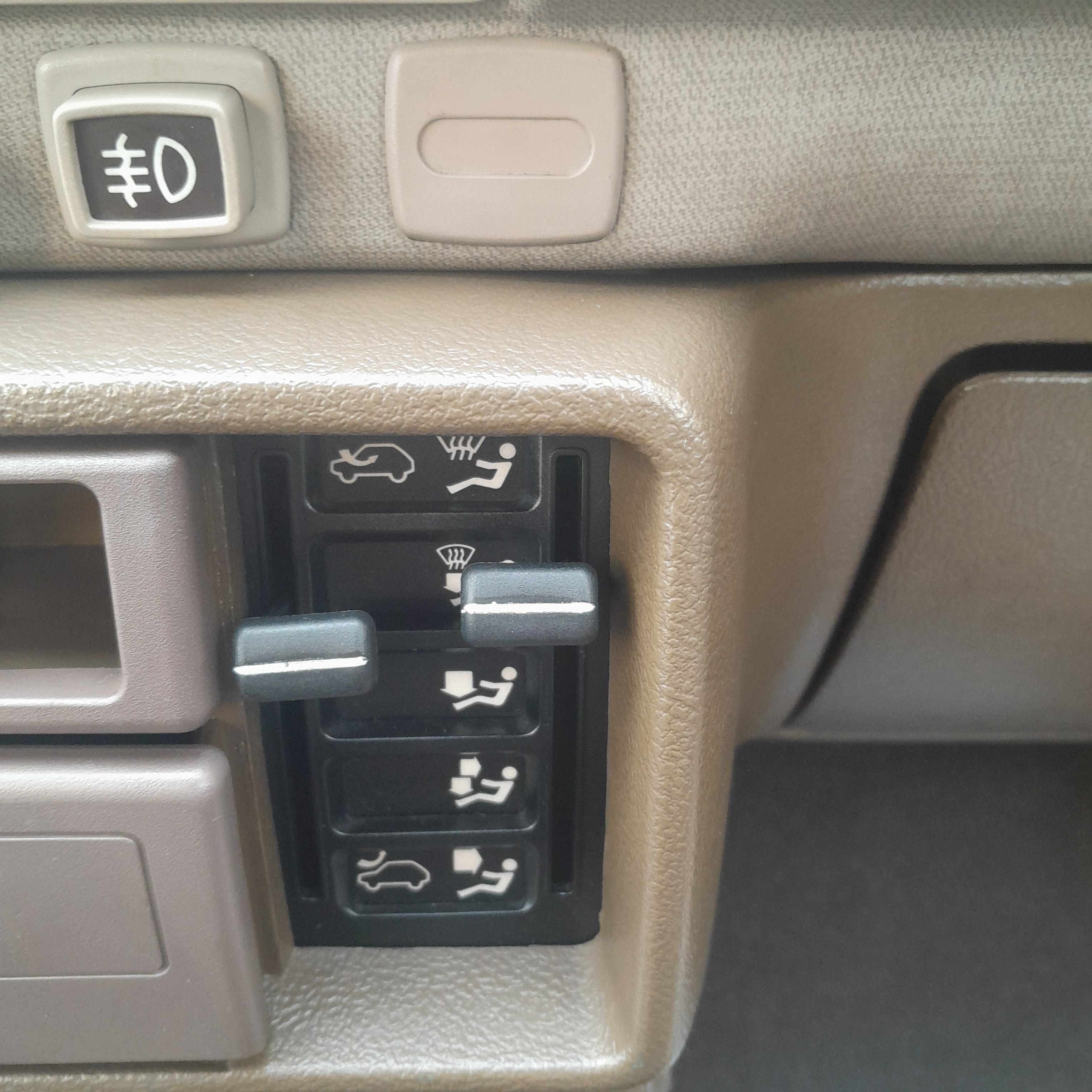

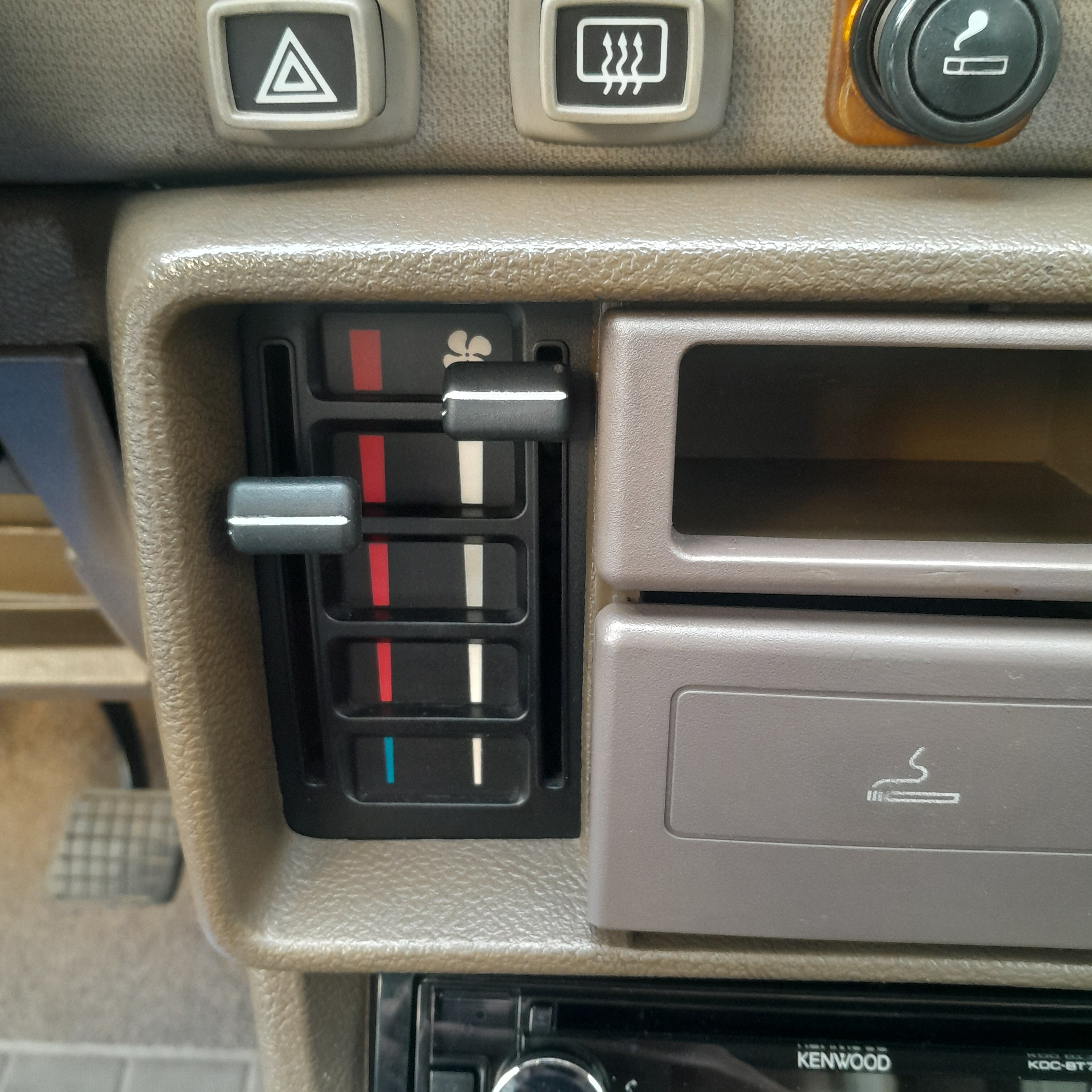

J'ai également réparé les marquages blancs des commandes de chauffage à l'aide d'un stylo de peinture acrylique
Avant
Après
La vue d'ensemble rend bien
