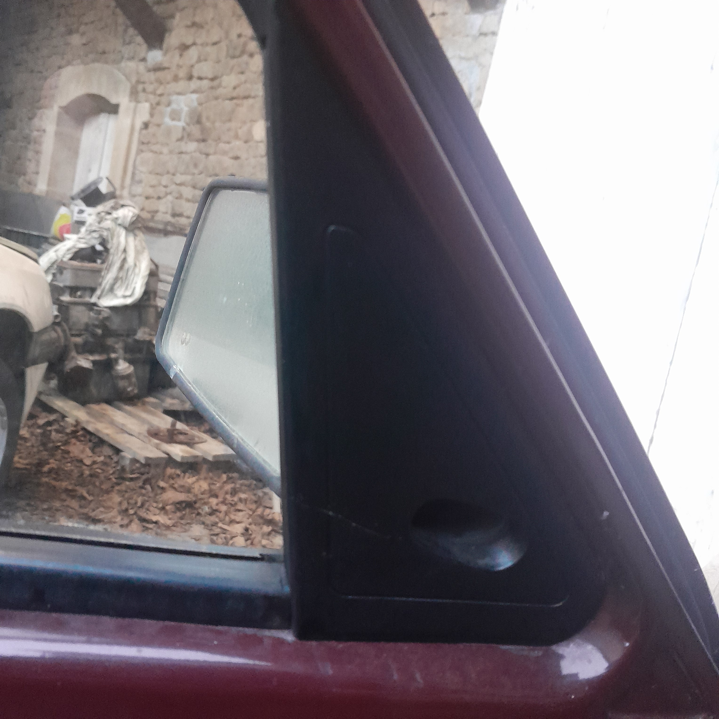

- 2 Triangles plastique cache rétroviseur intérieur et un caoutchouc d 'étanchéité

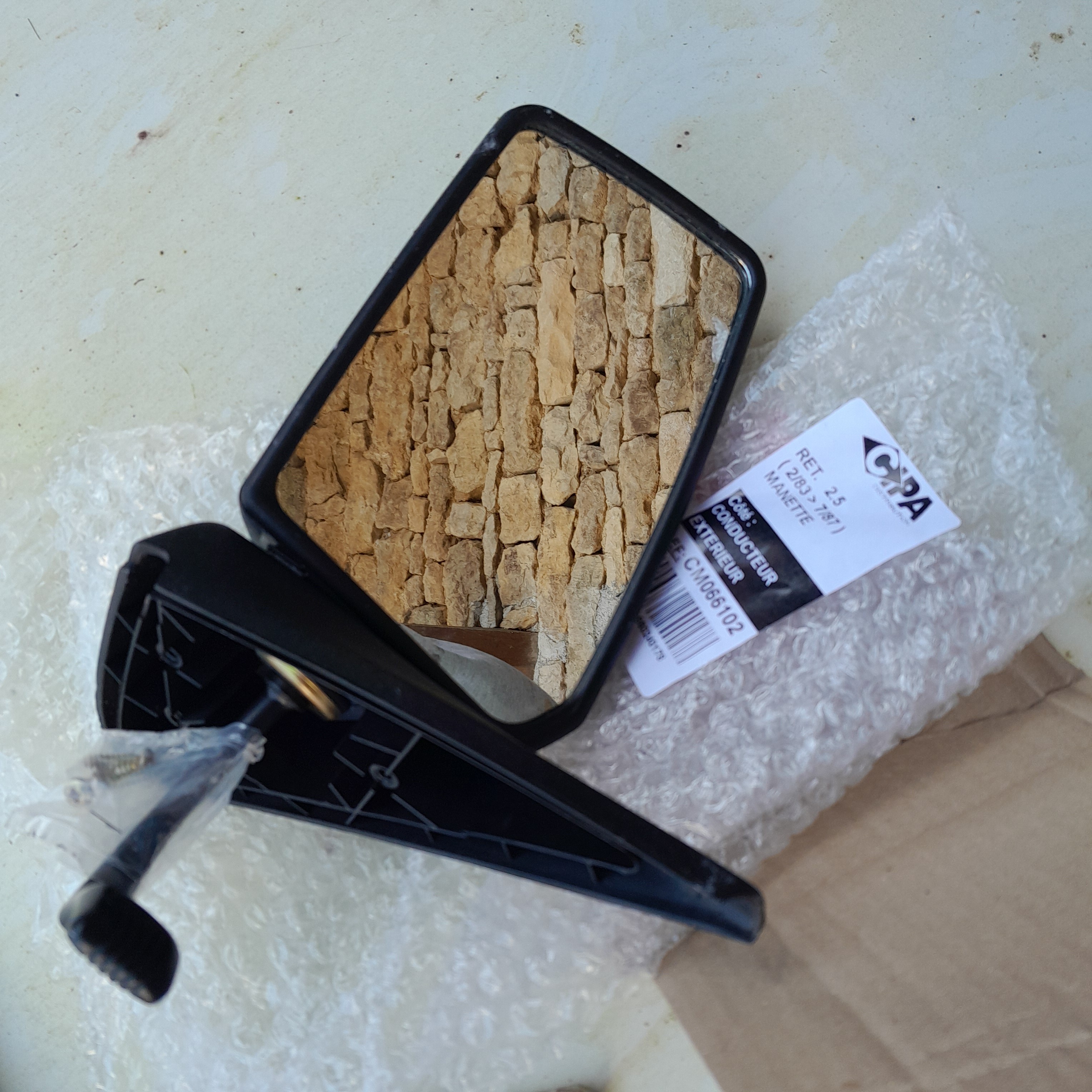

J'ai reçu, mais pas monté, (il me manque des plastiques), les rétros de phase1. Très bien emballé, envoi en 48h, prix abordable

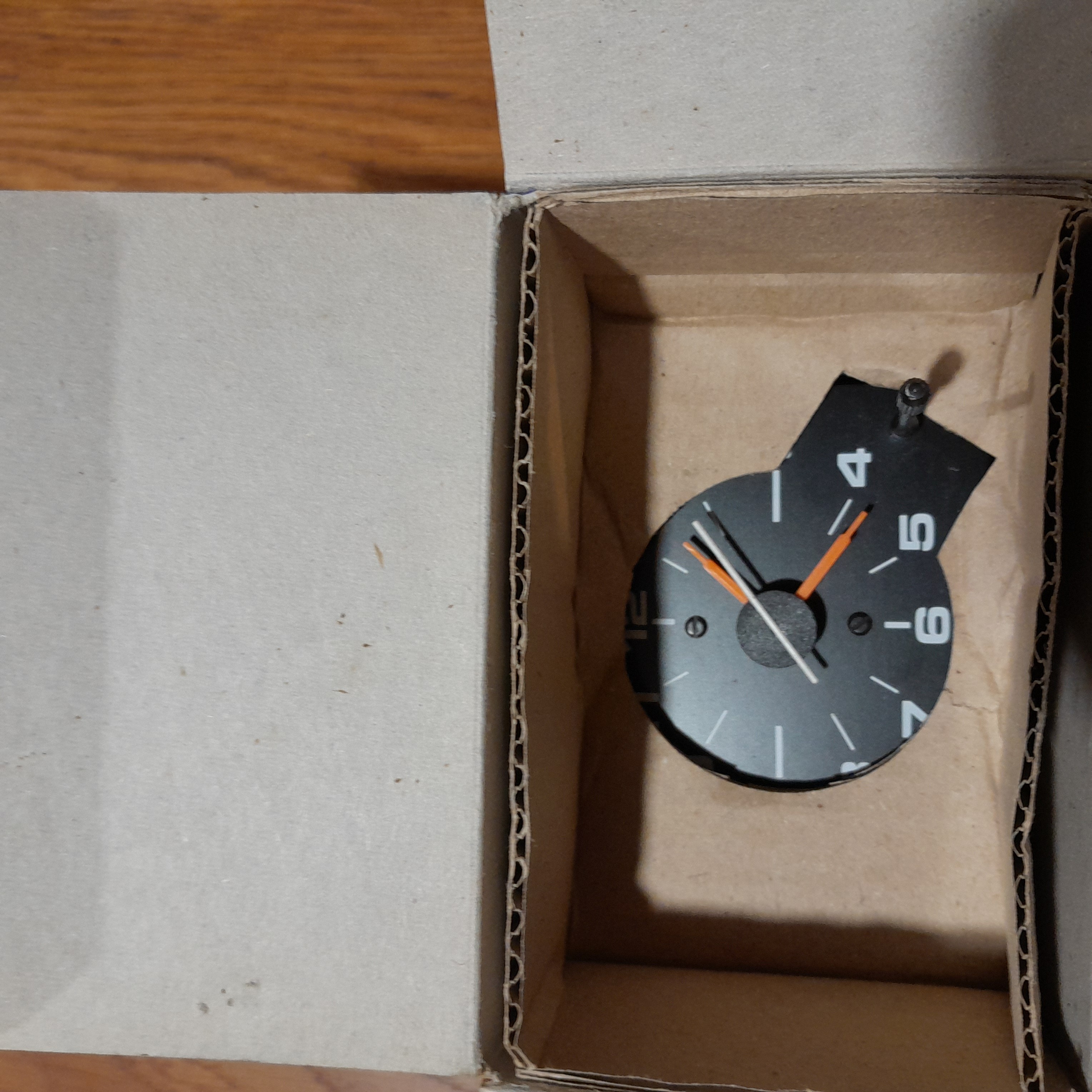

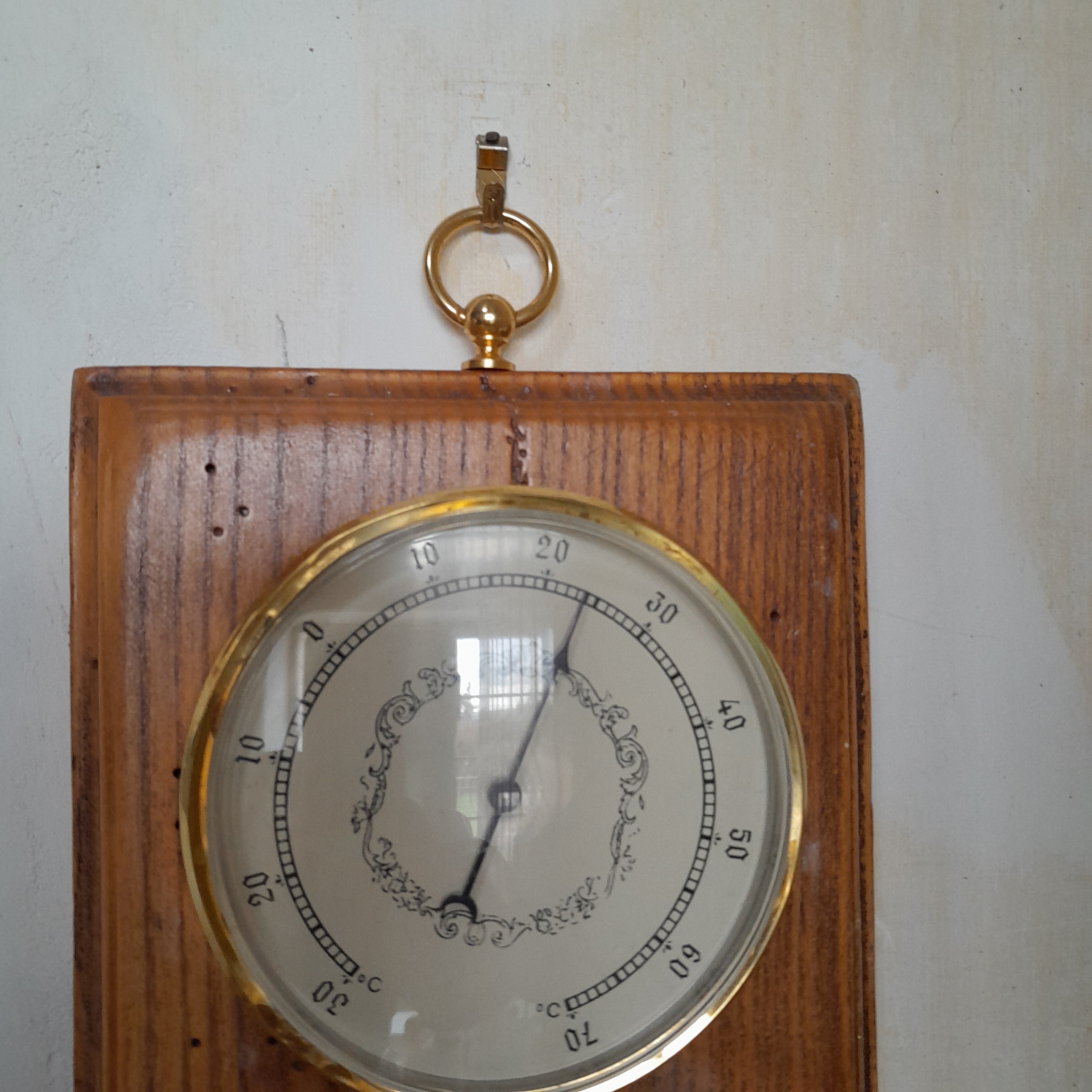

J'ai trouvé une montre neuve dans l'emballage sur la toile. J'ai donc commencé à démonter le tableau de bord (en serrant les fesses!) pour la remplacer.
L'ancienne montre est en très bon état. Seul les aiguilles sont mortes (cassées). Je la donne au premier MP

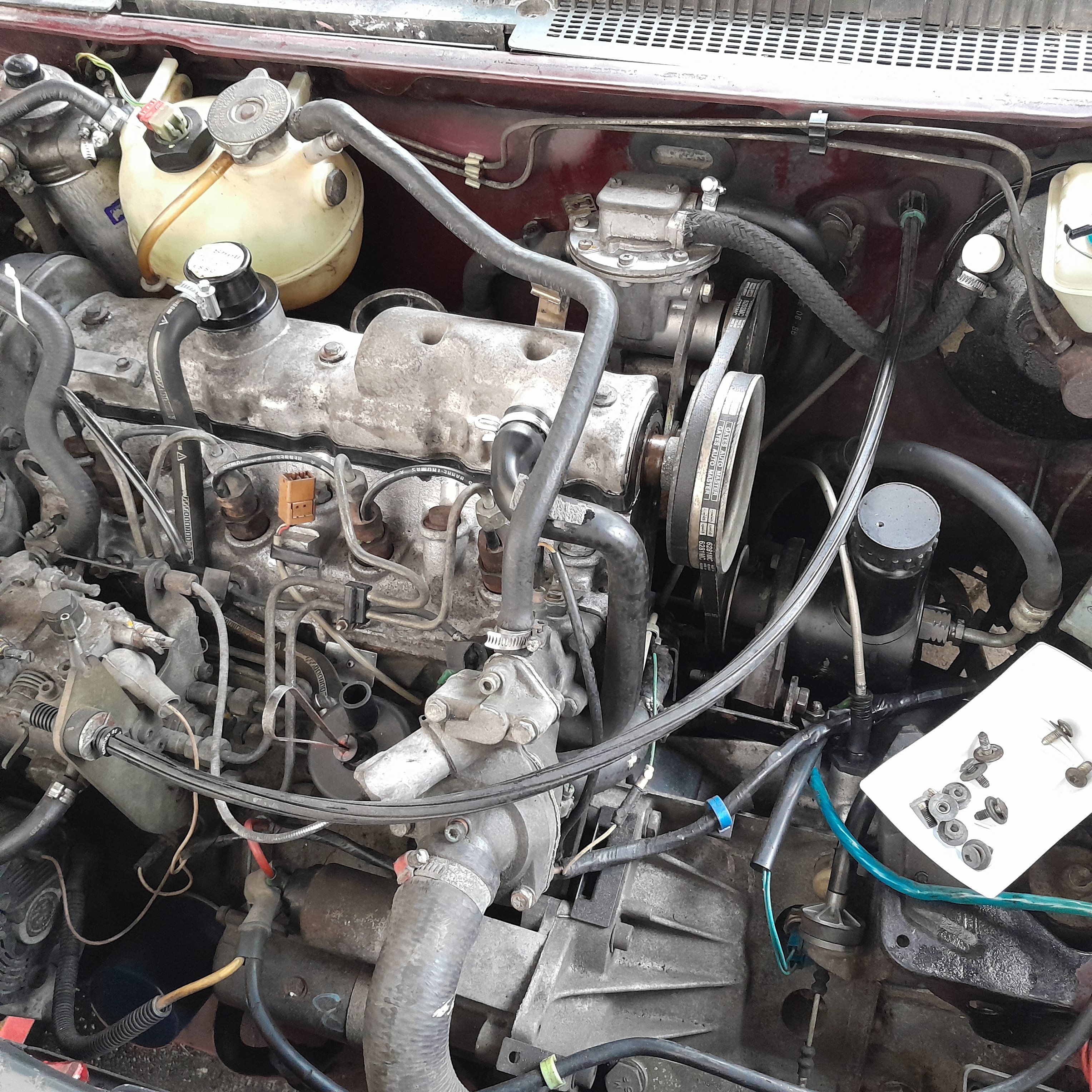

L'intérieur du moteur est d'une saleté rarement vu. J'ai lu (plusieurs fois, sur différents sites) que l'on pouvait le rincer (laver?) avec un mélange (les doses sont variables) d'huile et de gas-oil en faisant tourner le moteur 5 à 10 minutes (les temps sont également variables) puis re-vidanger.
Les dieselistes et autres mécanicien avertis ont des avis sur le procédé ou des conseils pour le nettoyer?
Je précise que cette voiture dormait 10 mois par an et ne voyait pas souvent le bac à huile au prétexte qu'elle ne roulait pas, mais bien sûr Tintin !
Elle m'a déjà consommée un week-end avec changement de l'huile moteur (15W40) et de boite (75W80). Remplacement des filtres à air, à huile et à gas-oil.
Remplacement (ou plutôt vidange dans un premier temps) de l'huile direction assistée. En effet, le niveau était quasiment vide. Comme le moteur était très sale (j'en ai profité pour changer le joint de couvre culasse et le spi d'arbre à cames, tout deux fuyards), je n'ai pas encore pu voir s'il y avait une fuite, ou si c'était de la négligence.
Maintenant que le moteur est presque propre, on va enquêter.
Avant
Après une demi-journée

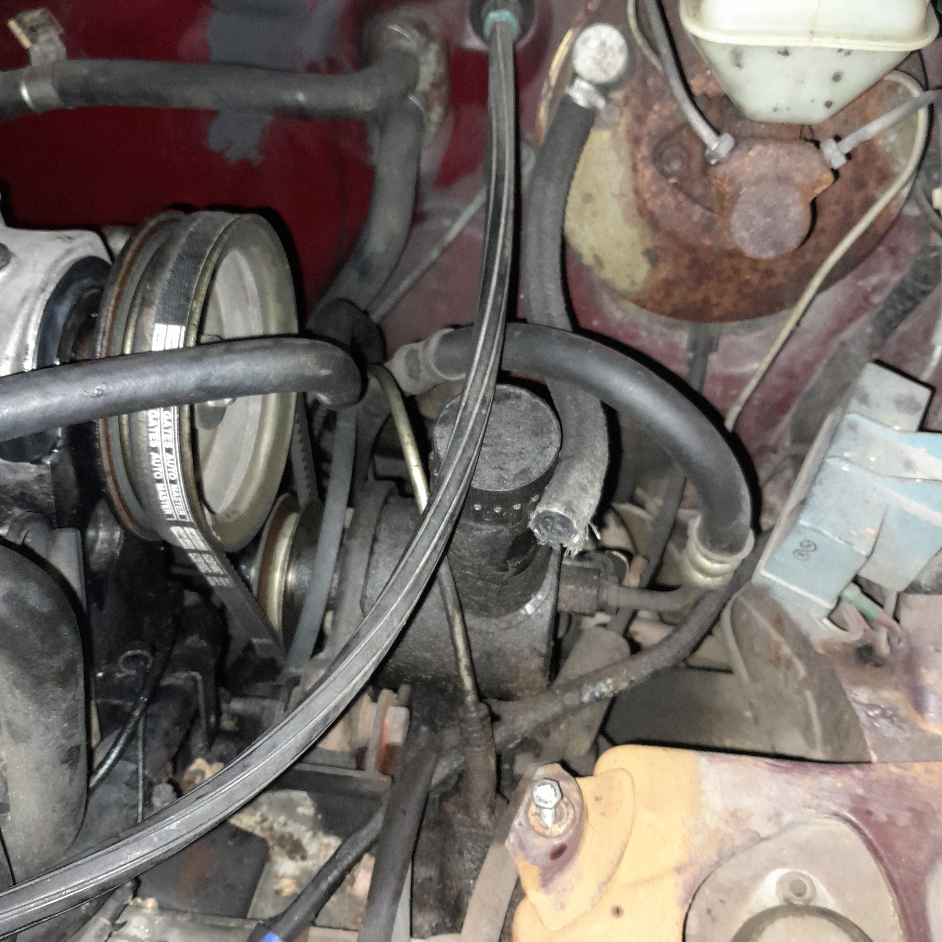

Dans la famille darioule suite, j'en suis quitte pour au moins 3 durites dont les colliers ont été serrées tellement fort qu'elles ont gonflées et...fissurées !
Encore un qui avait peur de perdre son pantalon !!!

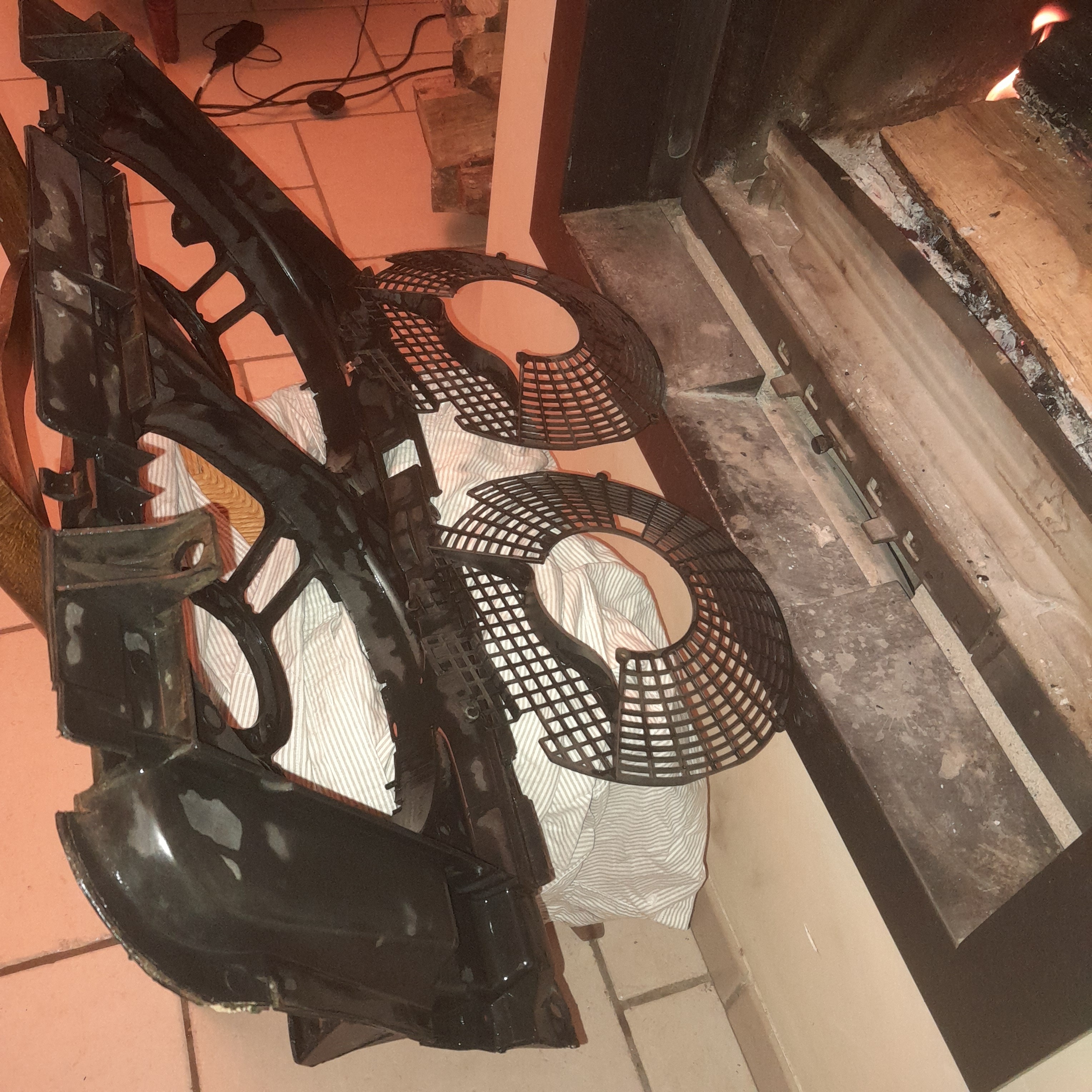

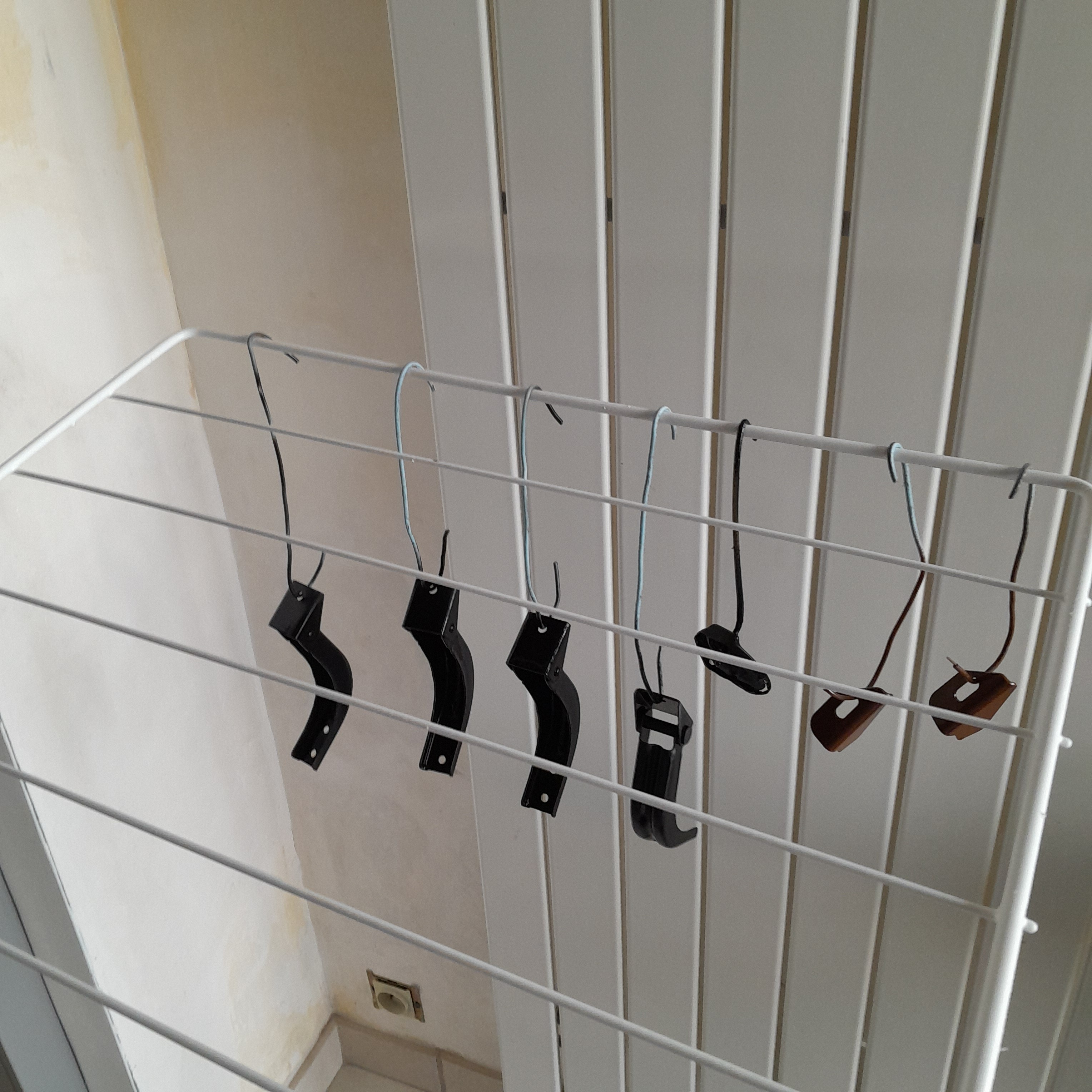

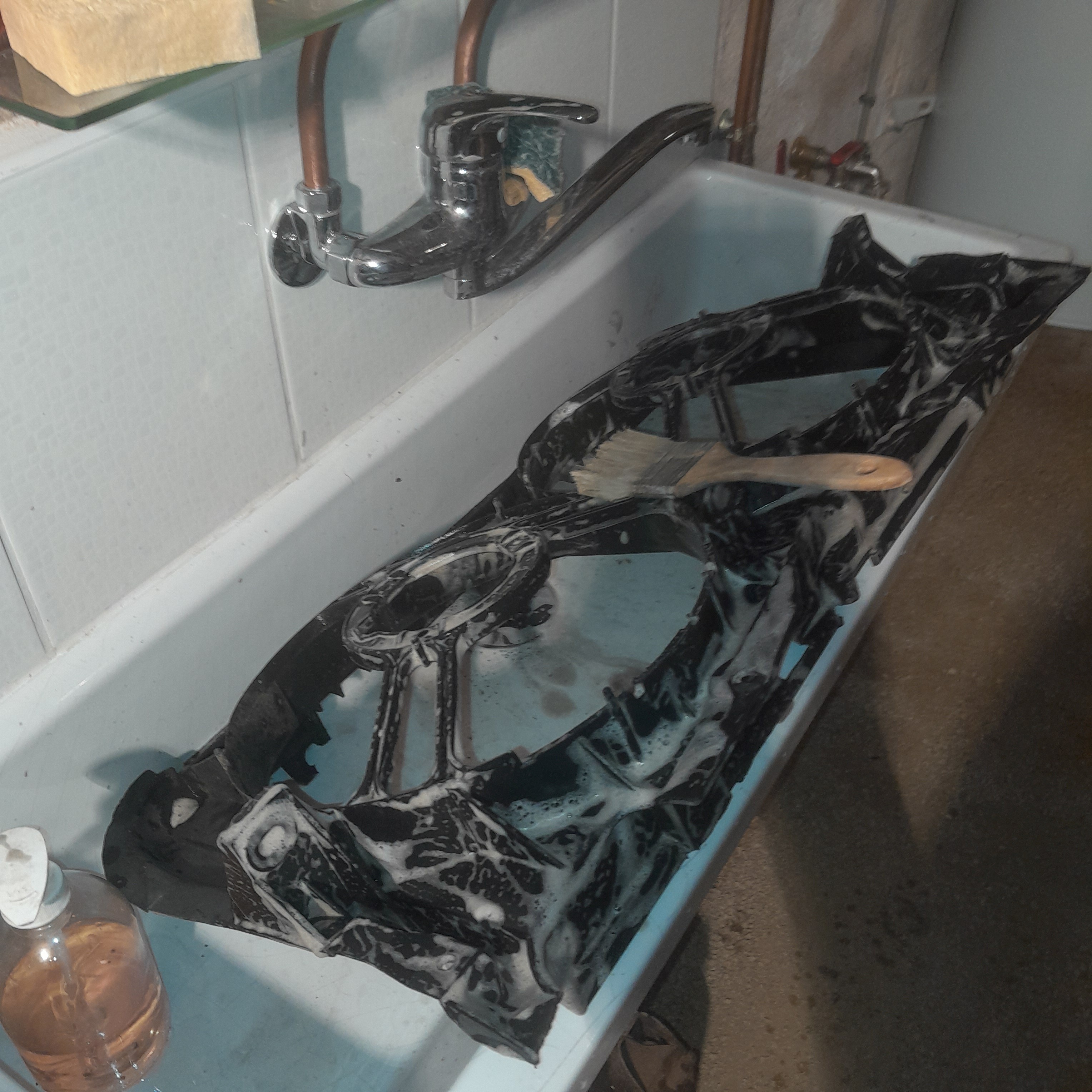

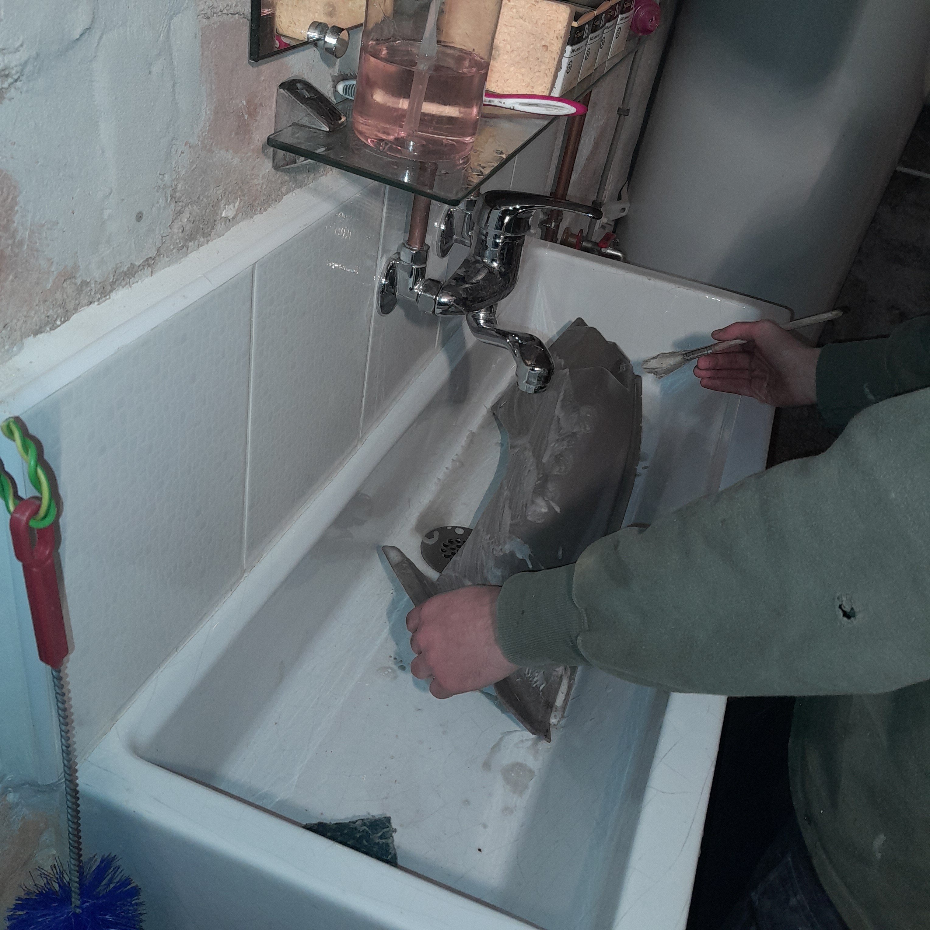

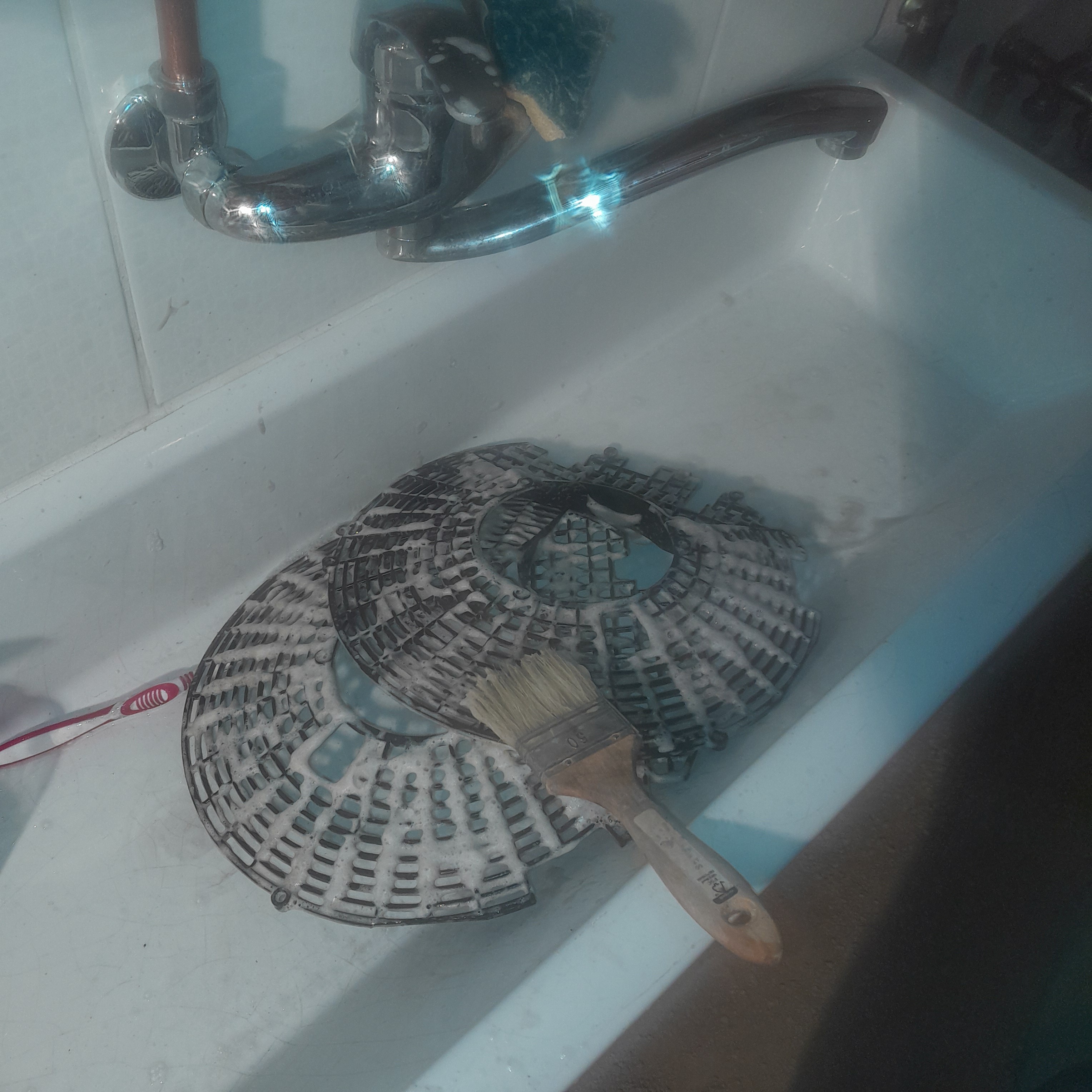

J'ai trouvé pas mal de pièces, pas tout, mais pas mal, alors aujourd'hui, c'est jour de lessive des pièces trouvées:
Puis égouttage
Séchage en mode hiver

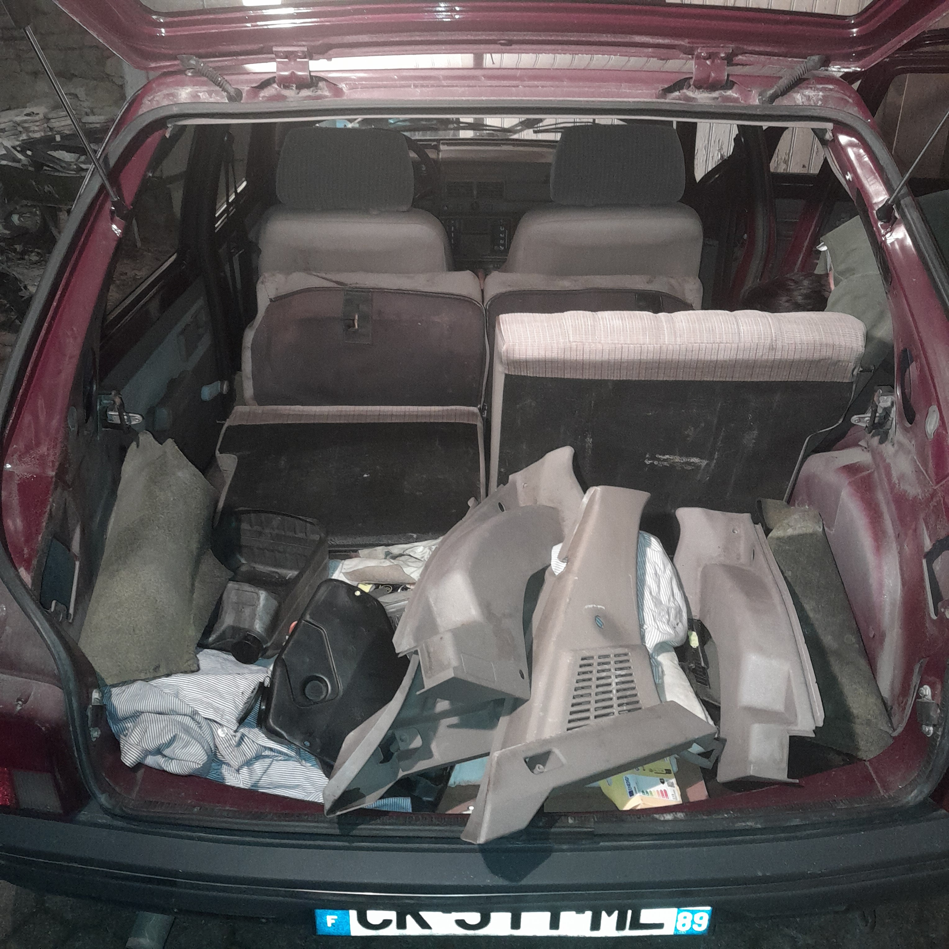

Puis les plastiques arrière
Dans ma moisson, j'ai eu des ceintures arrière à enrouleur alors, cet après-midi, on a tout démonté l'arrière pour les monter

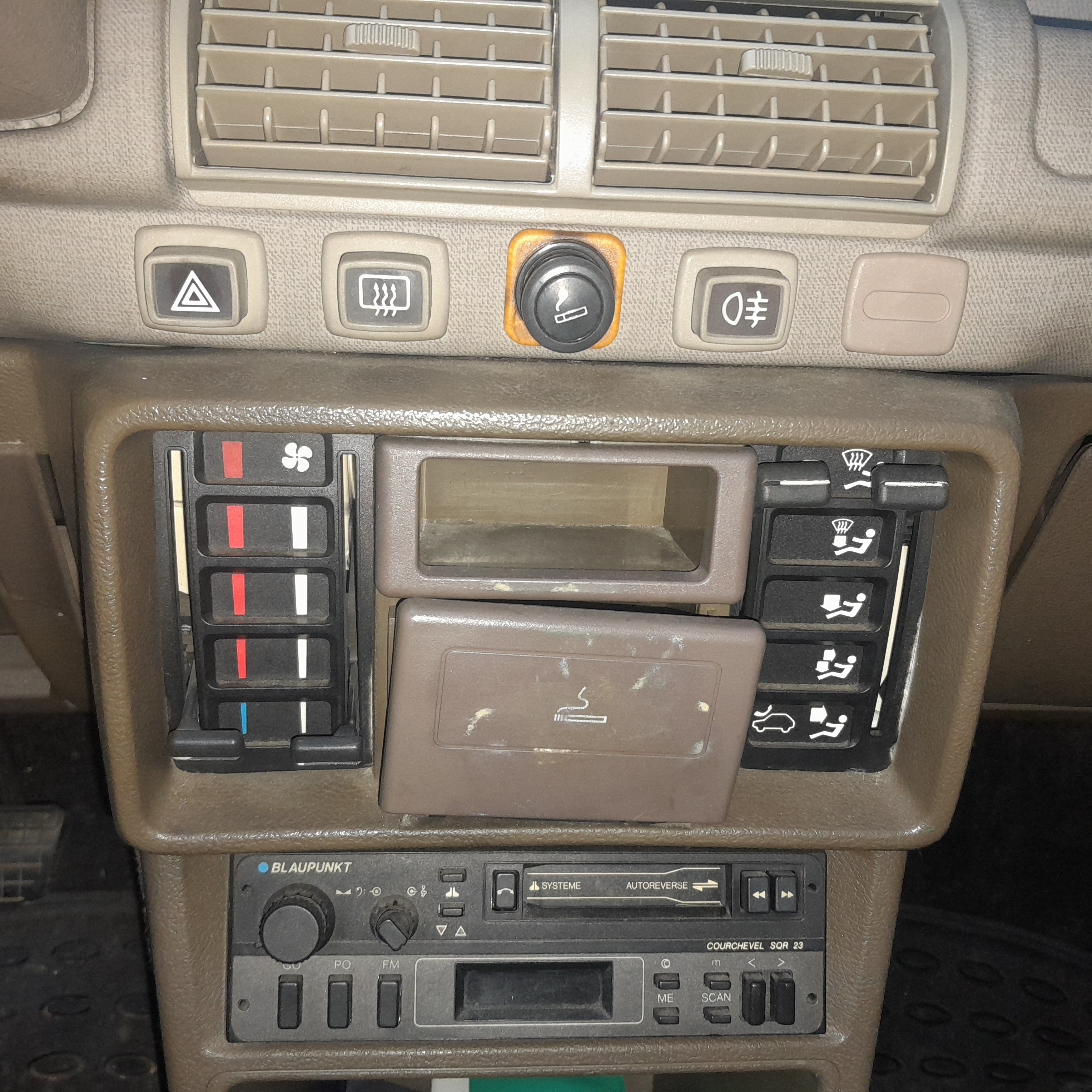

Le démontage du TDB pour remplacer la montre

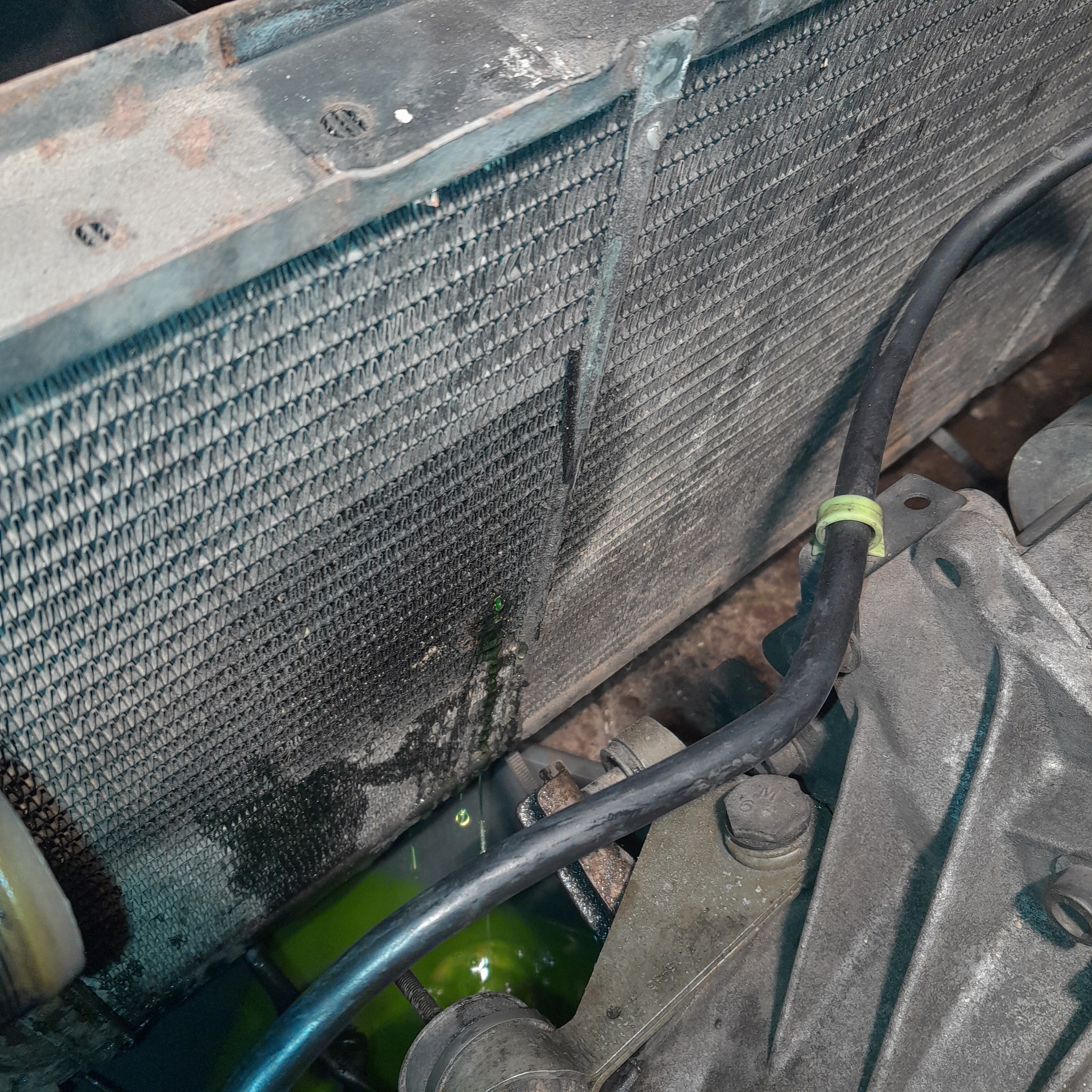

La journée ne pouvait pas se finir en beauté. En remontant les ventilos, le radiateur a embrassé le renvoi d'embrayage, quelle chance non? Plus qu'à trouver un réparateur
...ou un neuf

C'est vraiment dommage pour ton radiateur. je ne sais pas quelle fut l'intensité du choc, mais le radiateur ne devait probablement plus être d'une grande solidité... maintenant que c'est fait, mieux vaut se dire que c'est pas plus mal que ça arrive à ce moment-là que plus tard sur la route après sa restauration...
À chaque fois qu'il y a eu des témoignages sur le forum, les seules personnes qui furent satisfaites de leur nouvel achat sont celles qui sont parvenues à trouver un radiateur neuf d'origine en cuivre pour un budget supérieur à 200 € et avec des recherches assidues en perspective...

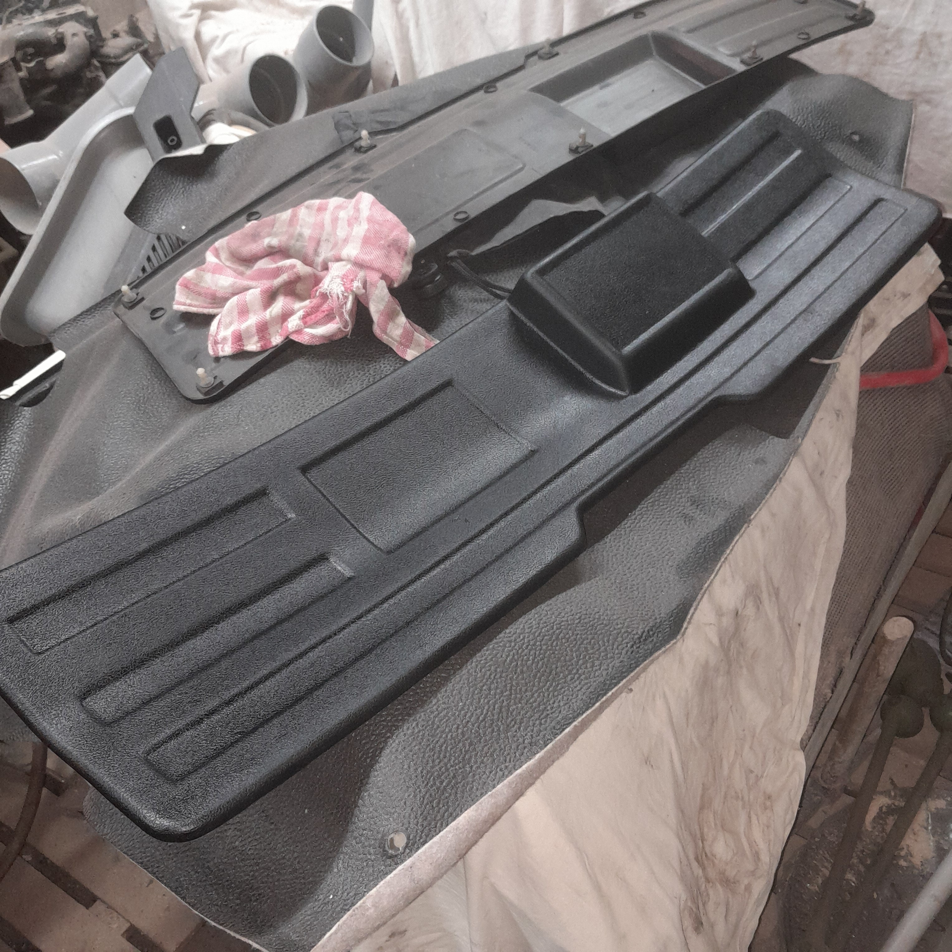

Après le plastique c'est fantastique, le polytrol, c'est stupéfiant !

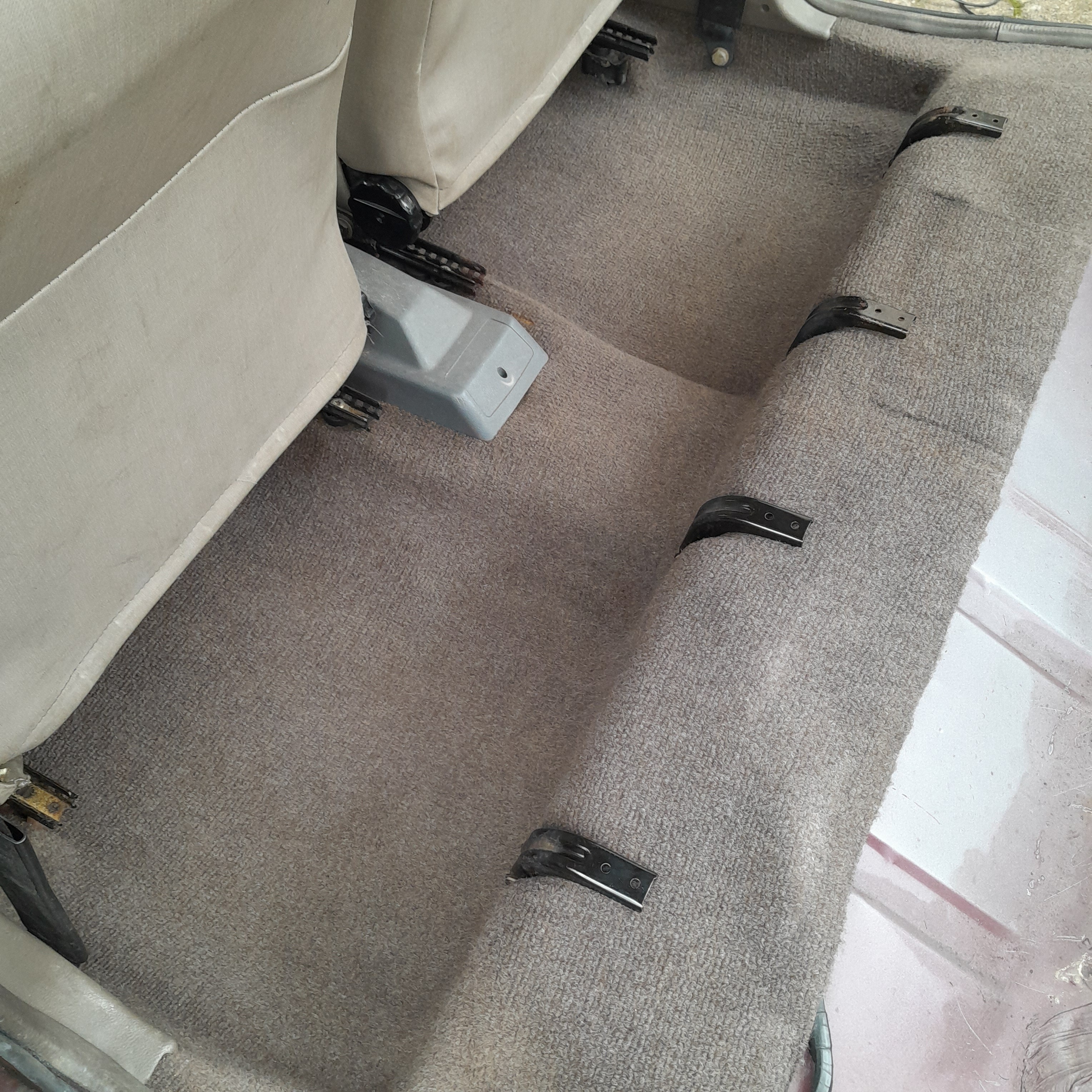

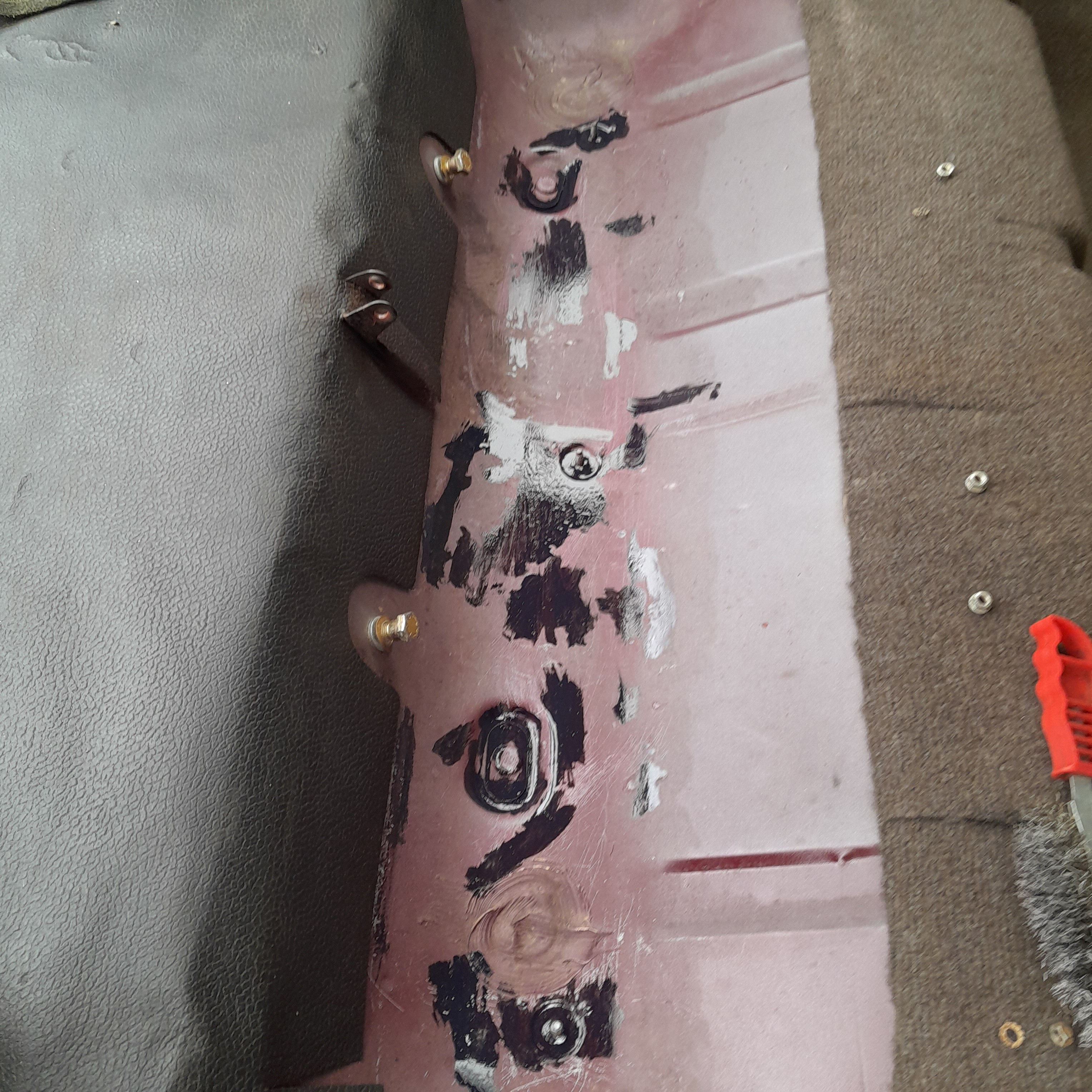

La moquette n'est pas neuve mais presque

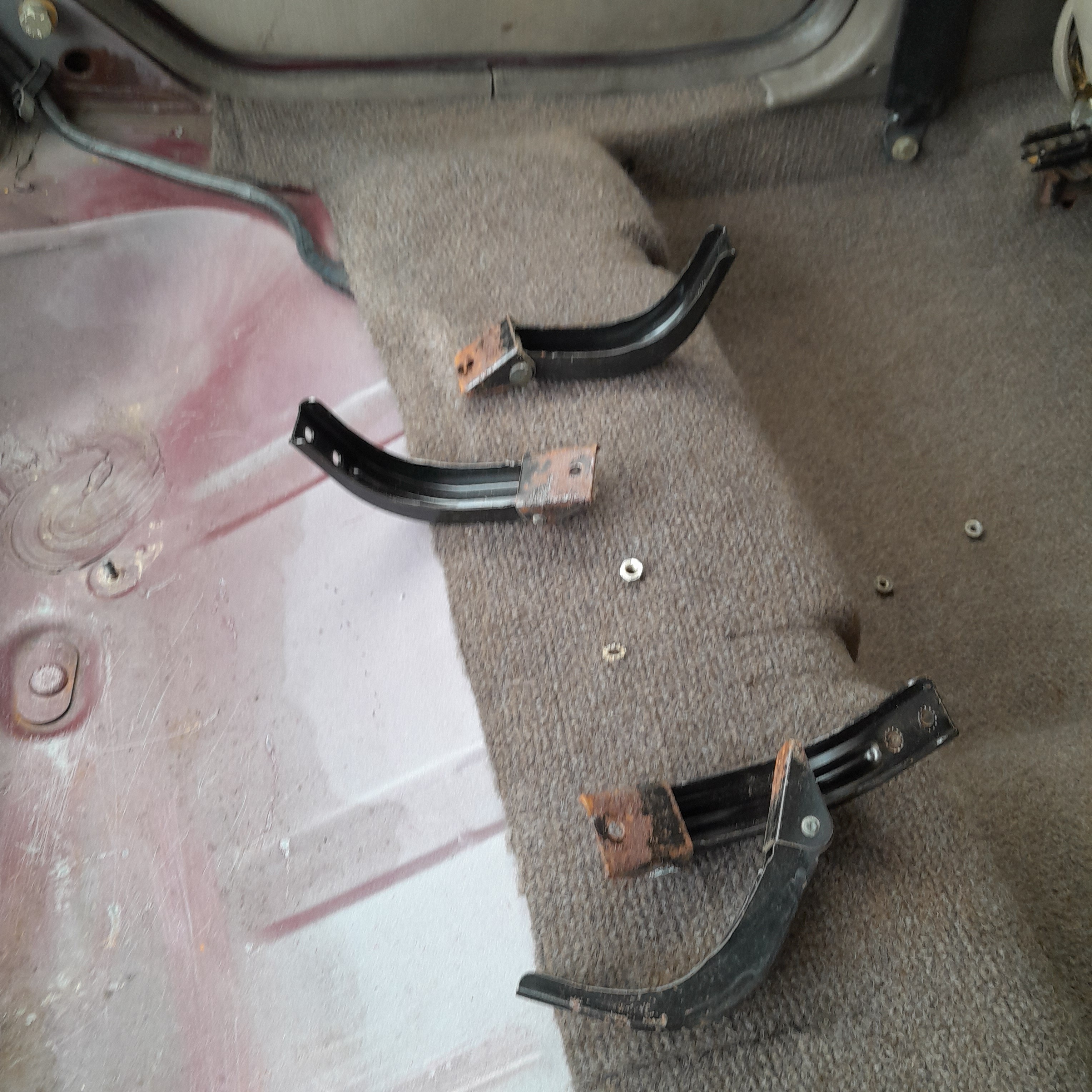

Les pattes sont pas jojo, on va leur donner un coup de neuve, tout comme les pattes d'assises
Traitement des quelques très léger point de rouille au frameto

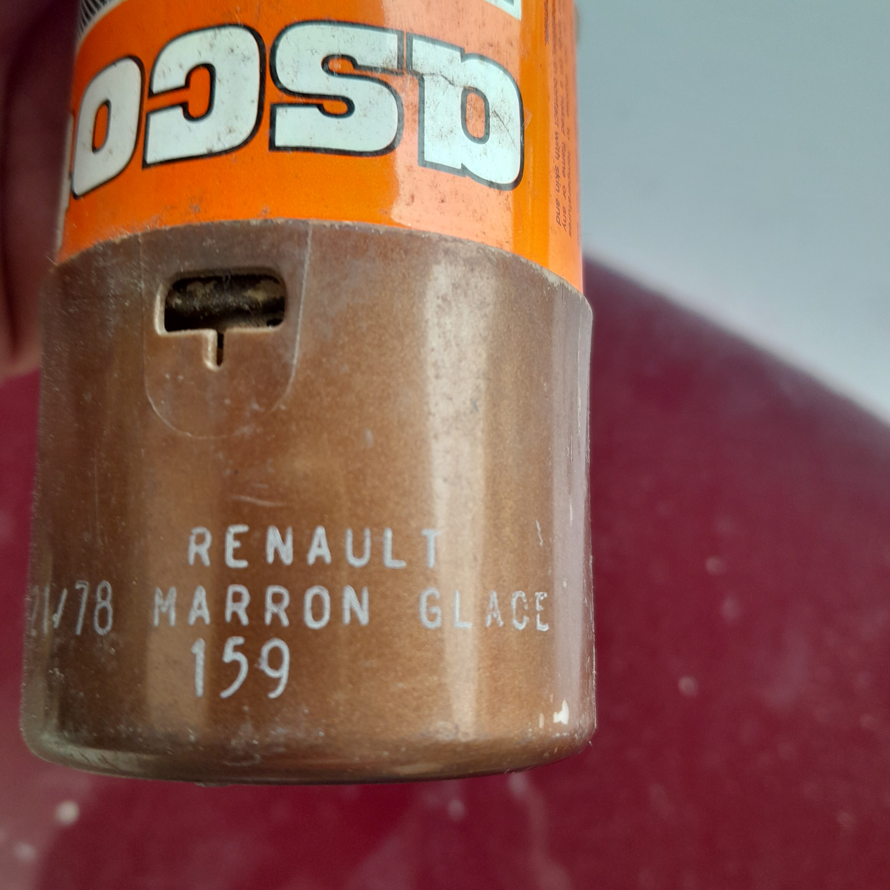

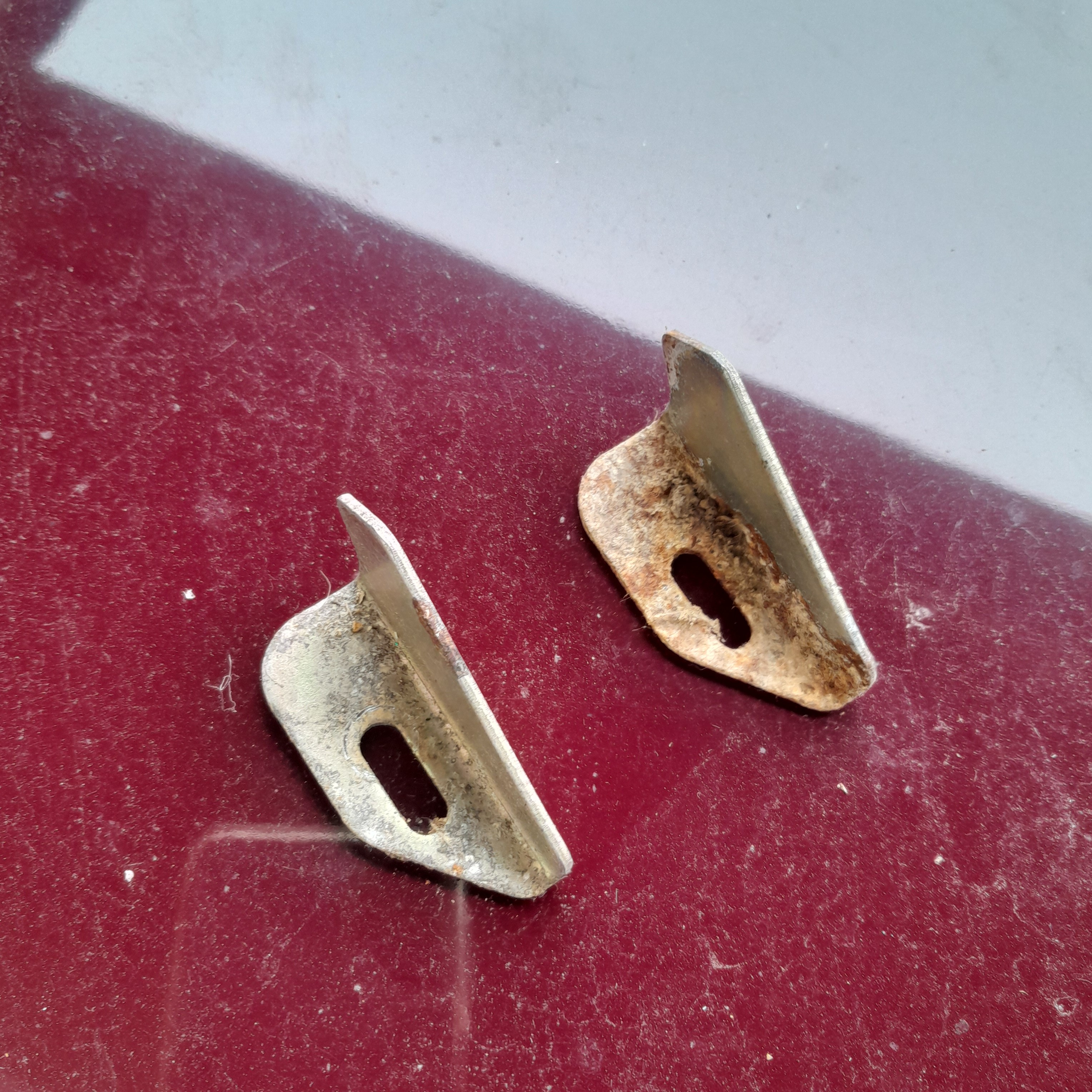

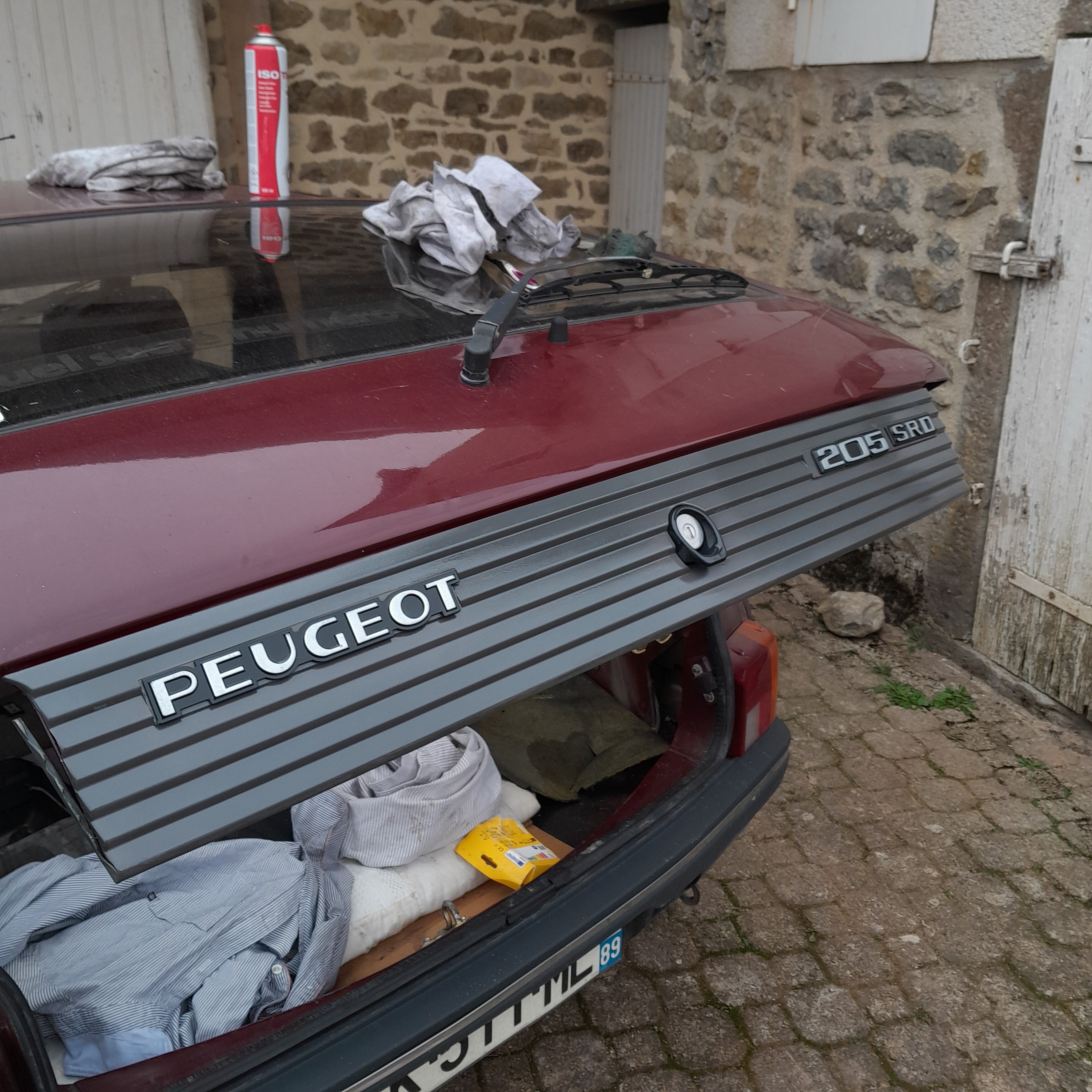

Une petite entorse

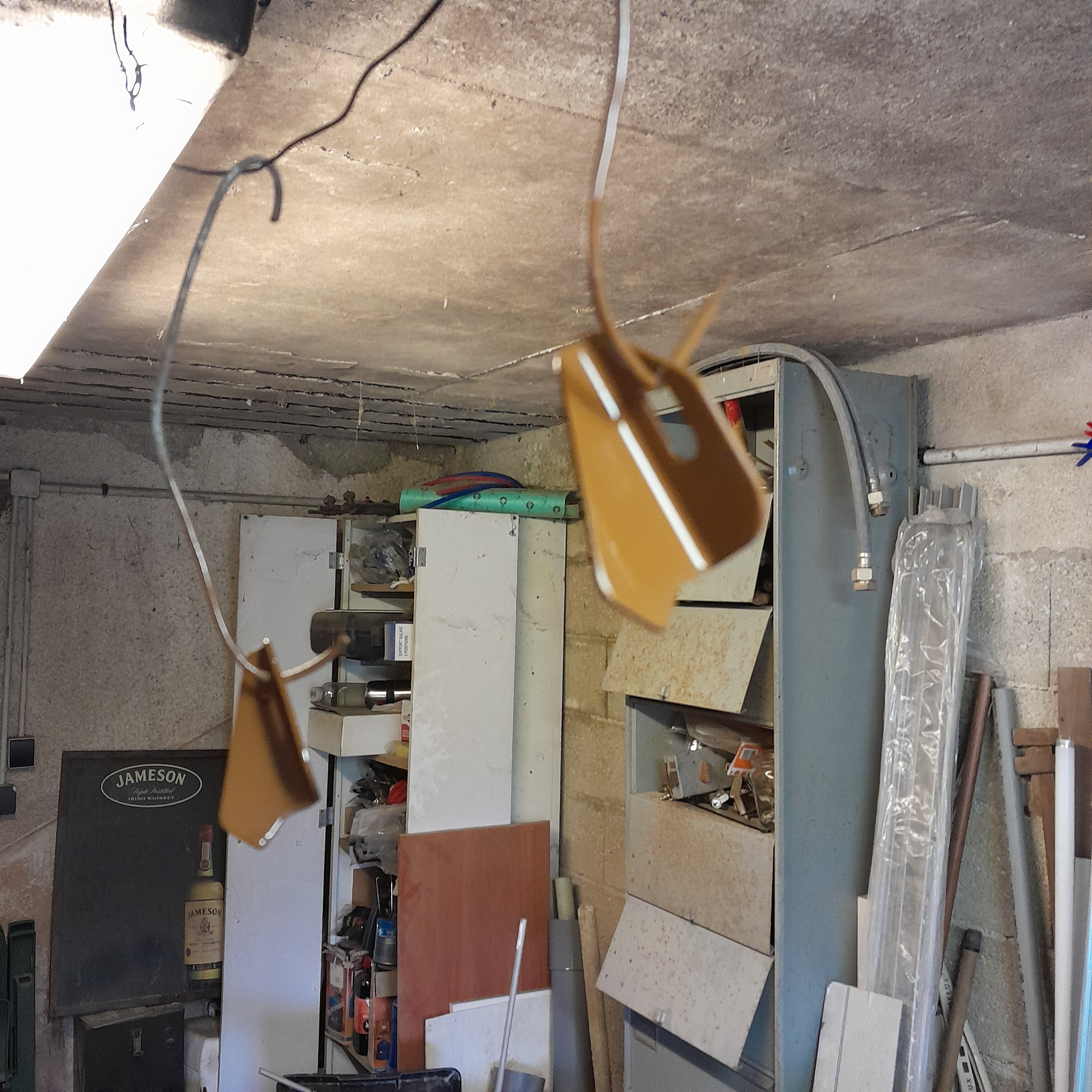

peinture
et cabine

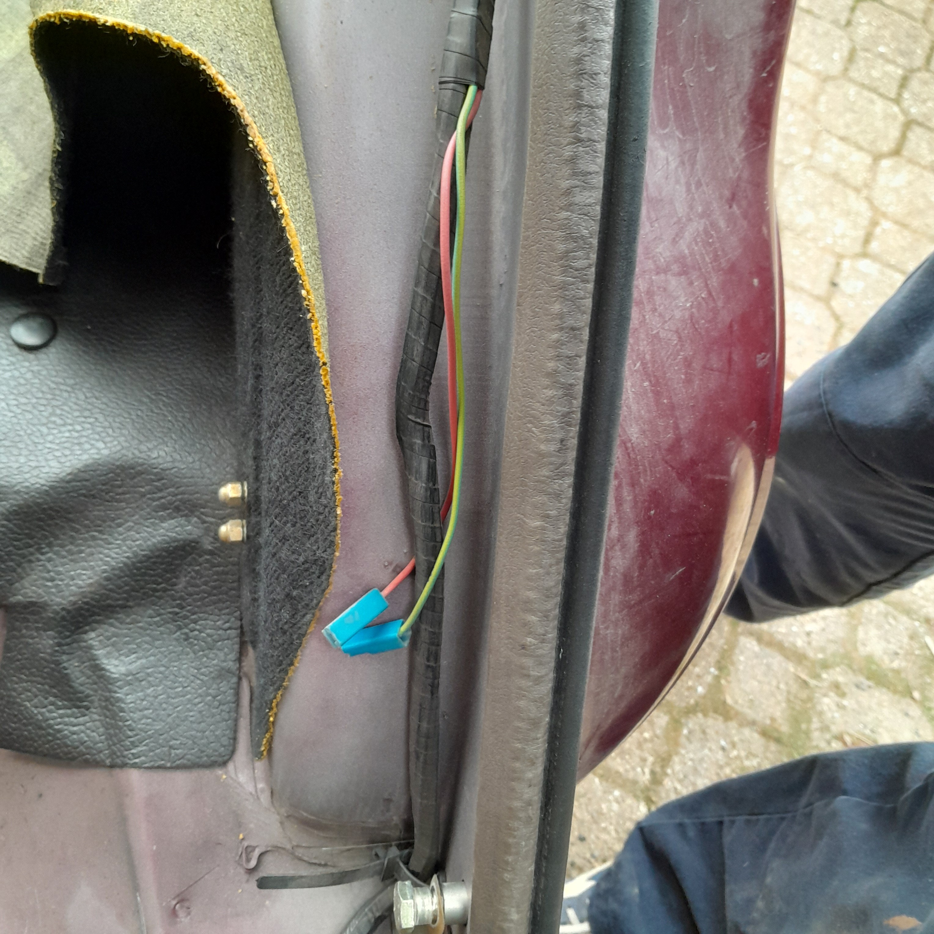

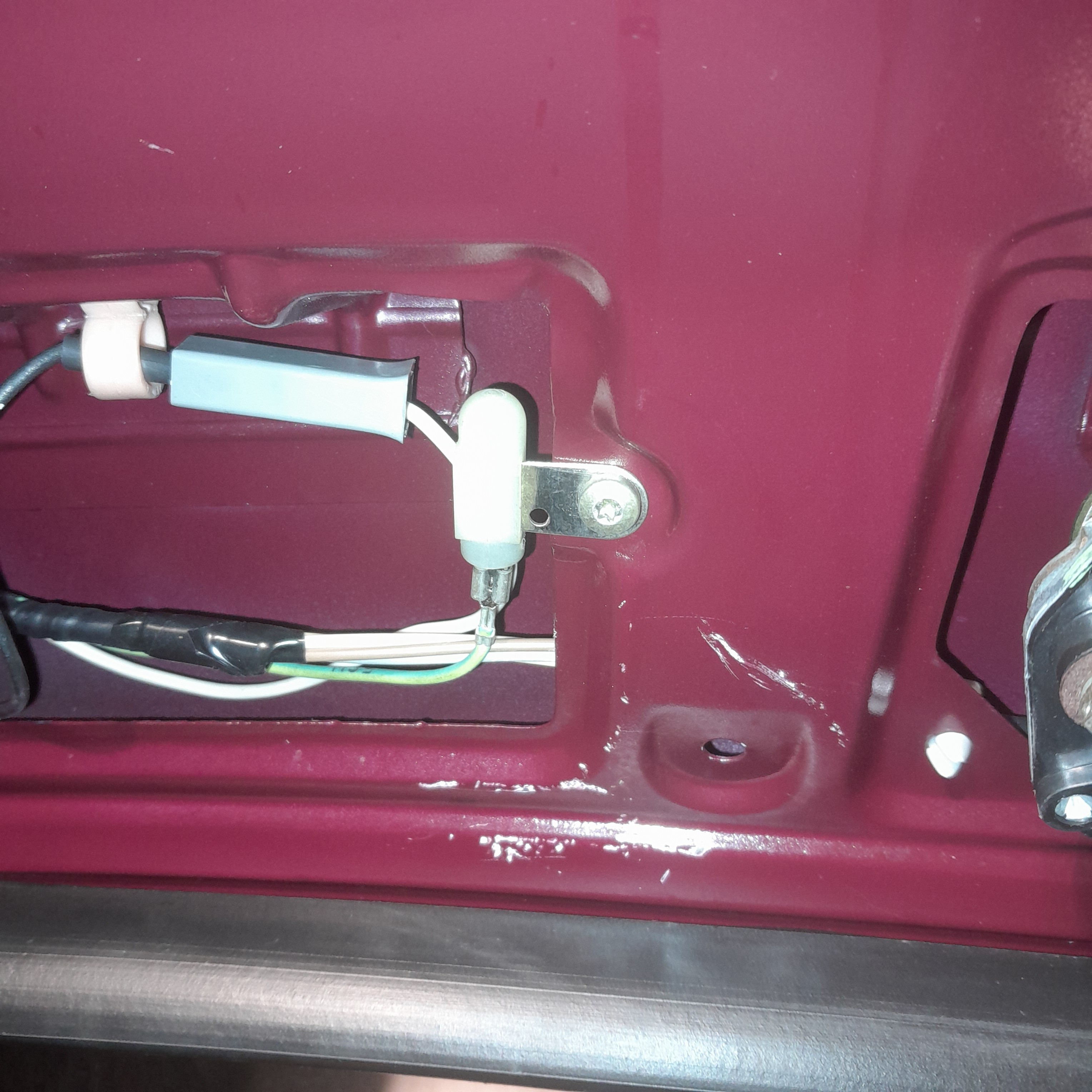

Le câblages est bien présent, j'aurais eu tort de me priver de la lumière du coffre
