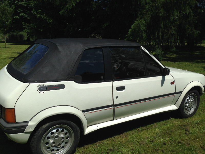

J'ai fait l'acquisition de cette 205 CT cabriolet de 1987 1.4 essence, que j'ai récupéré dans une grange. J'ai tout de suite flashé dessus en la voyant. Après 30 ans révolu elle n'affiche que 91000km au compteur. D'après ce que l'ancien propriétaire a pu me dire dessus il ne s'en servait que pour aller chercher son pain. Dans la globalité je la trouve plutôt en bon état.
Je n'ai pas plus d'informations quand à l'historique de cette voiture.
Cependant :

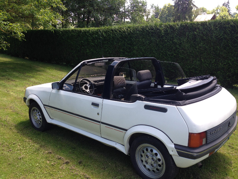

- la carrosserie n'est pas d'origine, du moins les extensions d'ailes
- Je suspecte un " défaut" de peinture car lors du lavage à l'éponge un résidu de peinture blanche se pose sur celle-ci
- Volant type "rallye" je présume
- J'ai pu retrouver dans la grange les jantes nid d'abeille, qui je pense sont celles d'origine
- L'électricité à du etre bidouillé, je retrouve des fils qui ne sont raccordés à rien
Niveau moteur pas de modification faite, il est d'origine.
Globalement je pense que il n'y a que le carrosserie qui pose problème.
J'ai donc décidé d'entreprendre une restauration de la voiture afin de la remettre dans son jus et de lui donné un coup de jeune!
Je n'ai pas un énorme budget pour l'instant afin de la remettre en état, surtout au niveau de la carrosserie donc j'ai décidé de procéder par étapes.
Par chance la voiture est roulante et tourne plutôt pas mal.

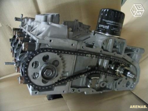

Effectivement, sur les moteurs XV-XW et XY d'origine 104, le graissage est commun entre la boîte et le moteur. :wink:
Le remplacement de l'embrayage ou d'un cardan, nécessite donc d'effectuer la vidange moteur.
La contenance du carter étant de 4,5 litres sur la boîte 4 vitesses et 5 litres sur celle à 5 vitesses .
Dans la la liste des travaux ,tu mentionnes le remplacement de la courroie de distribution ? :suspect:
Il n'y en pas sur ce type de moteur, la distribution étant à chaîne, et sauf une casse prématurée, elle dure toute la vie du véhicule. :bien:
Chaîne de distribution sur moteur XV-XW-XY, d'origine 104.

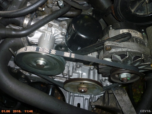

:voyons: Cela serait plutôt, la courroie accessoire, reliant le vilebrequin à l'alternateur et la pompe à eau.
Courroie accessoire sur moteur couché d'origine 104 ( XV-XW-XY).

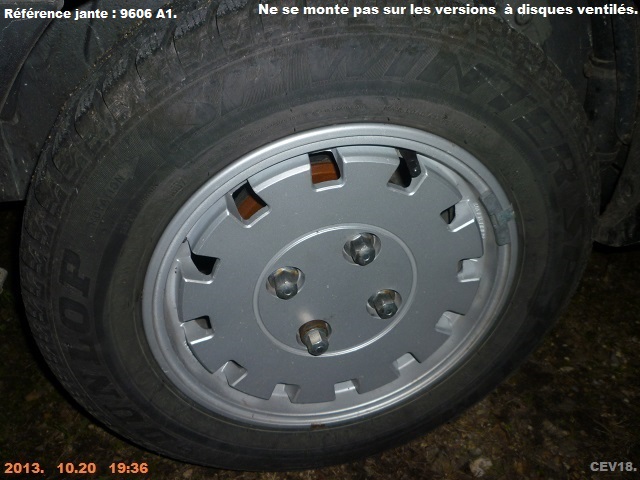

D'origine ce sont des jantes sport de 13 pouces, en tôle, ayant 8 crèves en forme de trapèze.
Jante sport 13 pouces en tôle.
