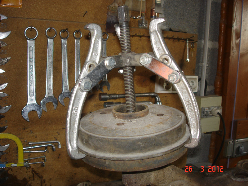

commence par regarder là quel modèle t'as :bendix ou girling-lucas, çà te permettra de savoir si tu as un rattrapage automatique et comment le désactiver, sinon y'a l'arrache moyeu qui va pas mal......

c'est vrai que des fois on sait pas pourquoi çà coince, effectivement cà peut être le roulement qui se met en travers, il est composé de 2 roulements coniques en fait; d'ailleurs c'était pas la peine d'enlever le circlips, çà peut être aussi l'usure du tambour qui empèche les garnitures de passer; le risque avec l'aarache moyeu ,c'est que le systeme qui tient les garnitures vient avec.
j'ai pas eu besoin de faire un outil:
Bonne soirée!

merci des conseils je verrai demain apres avoir mis du degrippant, mon système n'a ps de rattrapage auto
je vois que pour toi c plus facile pour travailler sur un tambour, il suffit de coucher la voitur!

ouf c venu avec une adaptation sur l'arrache.
c'était le roulement qui était coince, il faudra que je les change, mais encore faut-il sortir celui du fond, je n'ai pas de petit arrache, voir lundi
le tambour est nickel, le rattrapage automatique est un ecrou avec languette de blocage, les garnitures semblent bonnes, un petit nettoyage ou je change le kit, je vais voir sur ascaro
