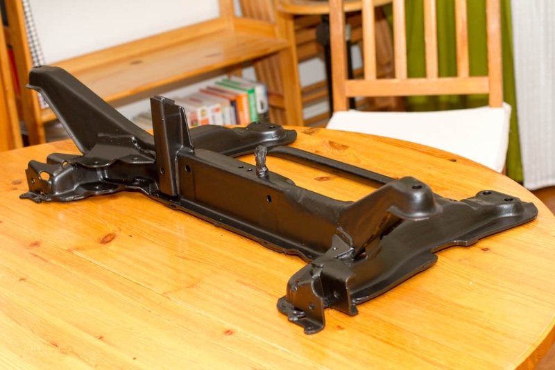

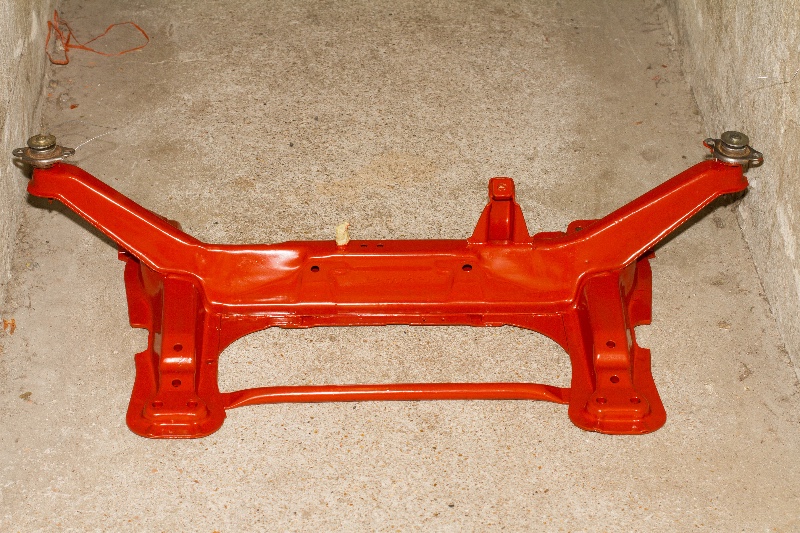

J'ai fini par trouver un berceau de TU que j'ai restauré
après le rustol CIP
après cire, blackson et peinture

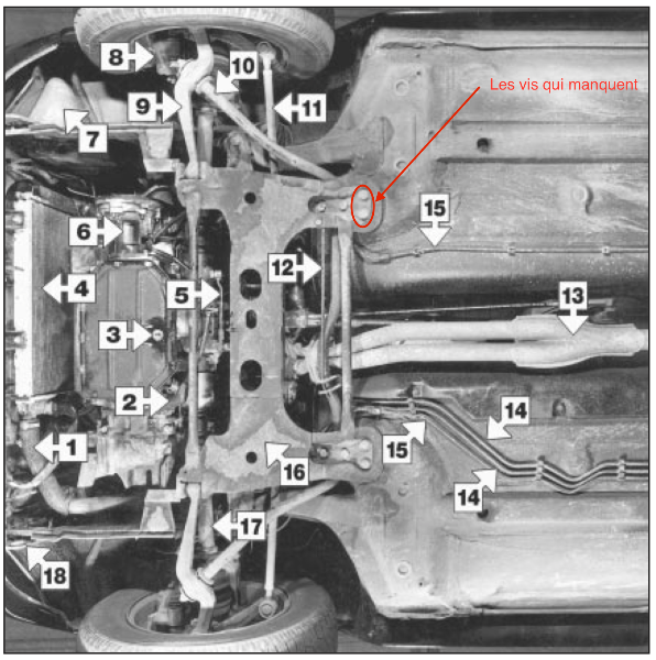

et que j'ai fini par remonter après plusieurs mois d'immobilisation de la voiture :). Je m'aperçois pendant l'opération que deux vis manquaient
Ceci fut l'origine de la fissure et éventuellement du berceau cassé. :oops:
Voila maintenant c'est reparti en attendant la prochaine surprise :)
