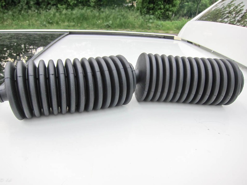

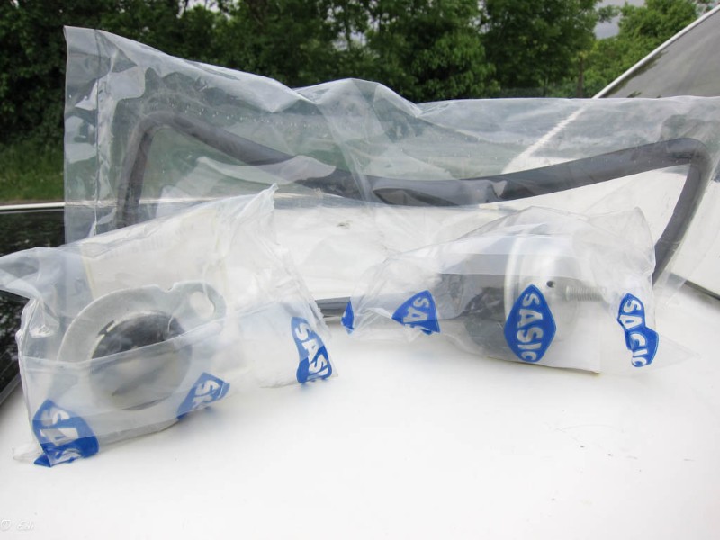

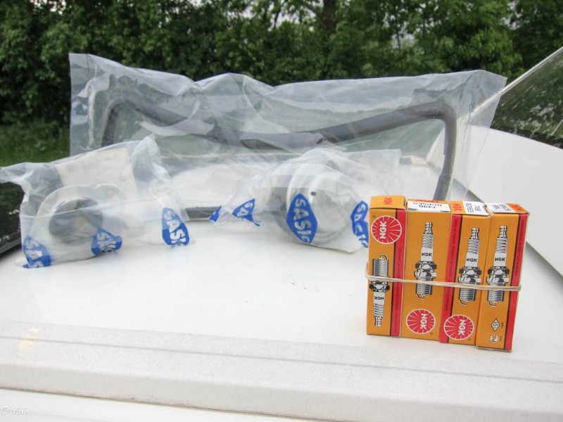

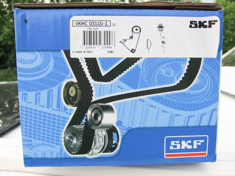

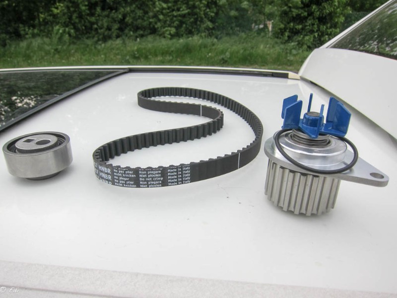

Bon grace au conseils de JP, Pascal et d'Alex j'ai choisi les bons fournisseurs et j'ai les pièces pour le chantier suivant
- kit distribution (SKF)
- support moteur (sasic)
- bougies (NGK)
- joint cache culbu (Payen)
- soufflets direction (il y a des trous) (sasic)
photos de la marchandise
