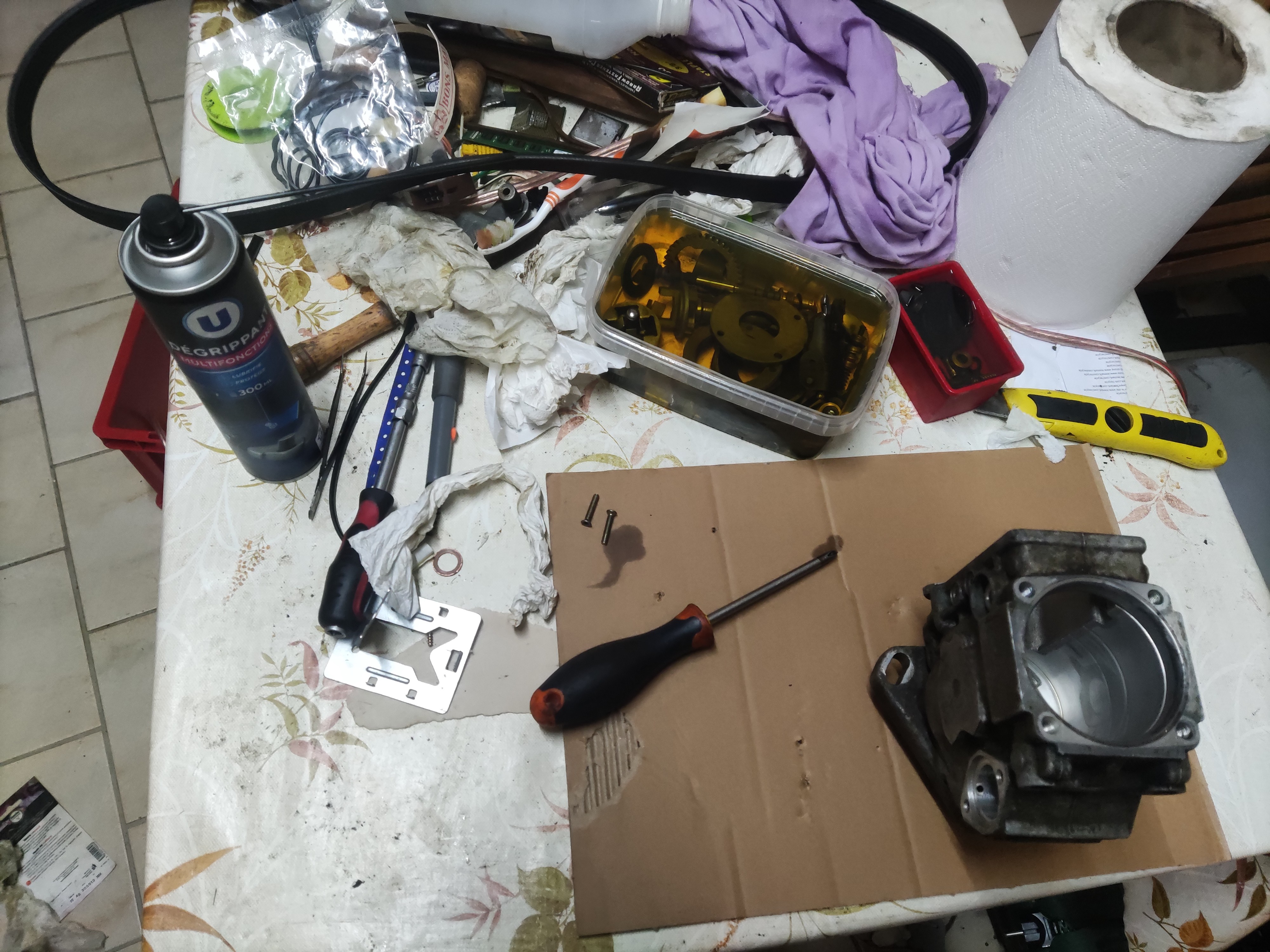

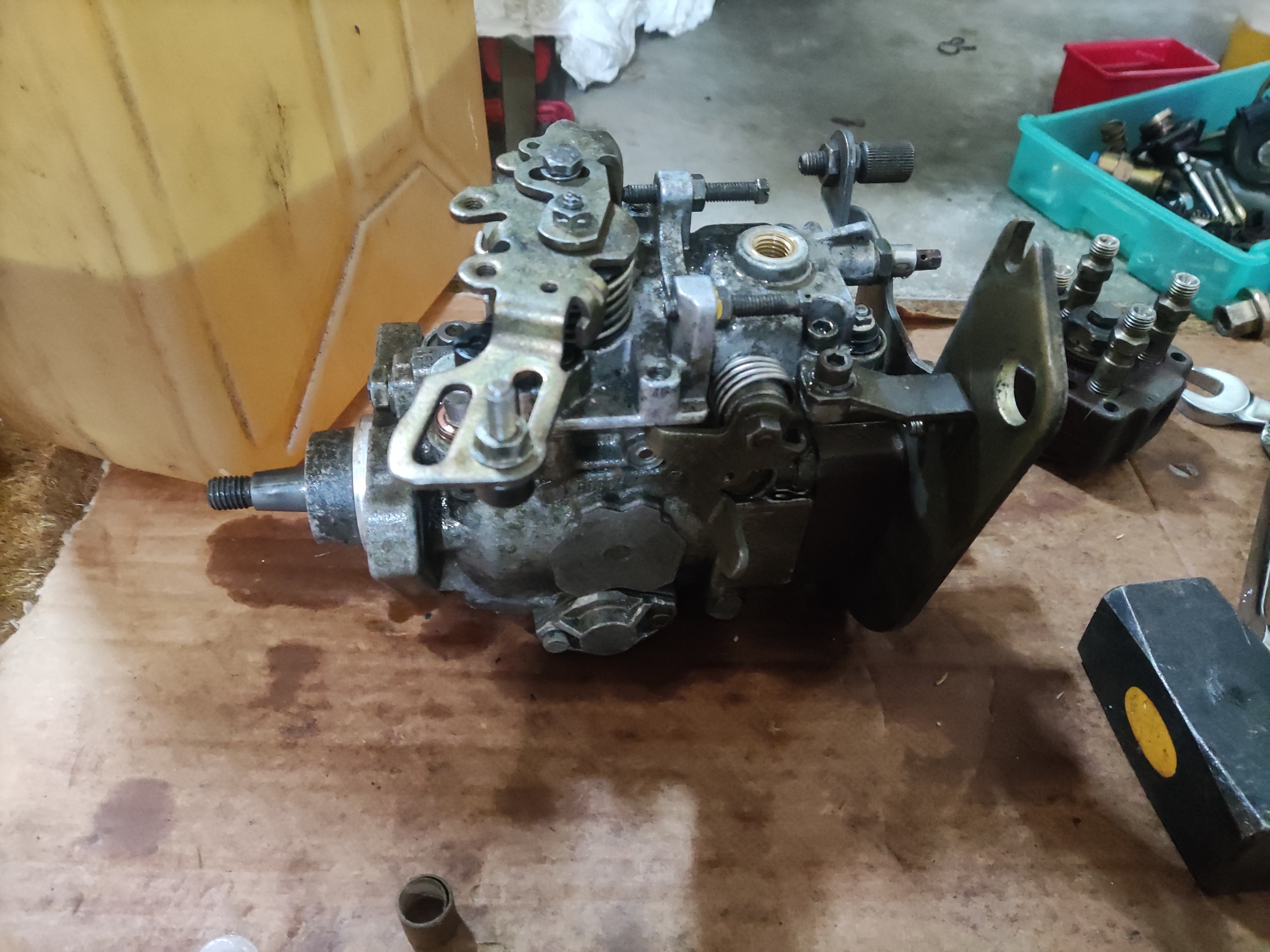

Monexis
Messages : 15
Enregistré le : dim. 28 janv. 2024 21:23
Re: La remise à la route de la 205
Message par Monexis »
Rebonjour tout le monde et enfin je viens avec de bonne nouvelles !
Suite aux déboires de pompes j'ai décidé de démonter l'originelle de A a Z pour réfection (avec kit de joints complet et tout et tout)
Au démontage je remarque de la rouille sur les palettes de la pompe de transfert, elles étaient grippées en place et ne remplissaient plus leur fonction.
Maintenant faut tout remonter !
3h plus tard le tout est remonté et semble tourner normalement.
Après s'en vient la greffe dans le véhicule, apres un premier démarrage laborieux ou la voiture boitait énormément je l'ai laissée tourner 10min le temps de revenir a la normale
Puis l'essai sur route se passe bien , plus d'a-coups , plus de calages
On peut donc clore définitivement (je l'espère) le sujet pompe d'injection et maintenant s'occuper du sujet carte grise et contrôle technique
