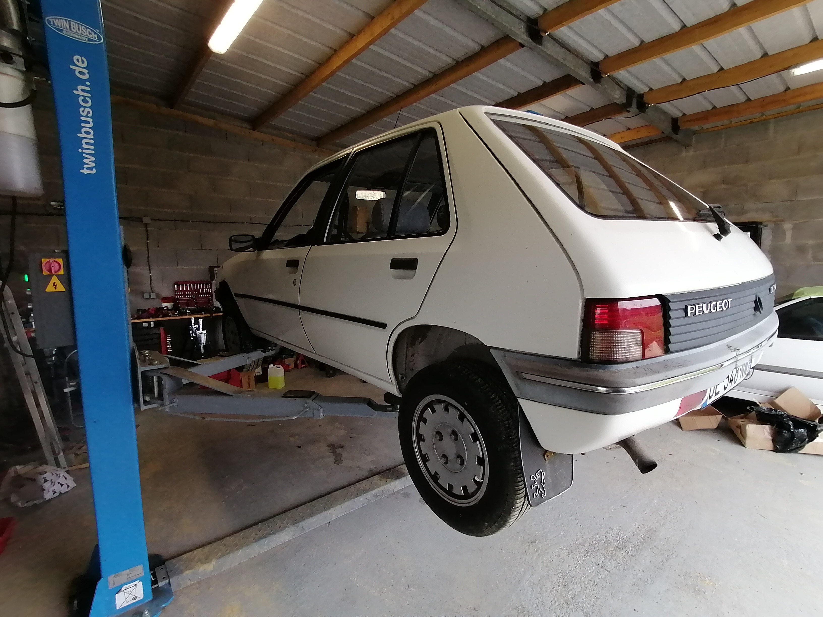

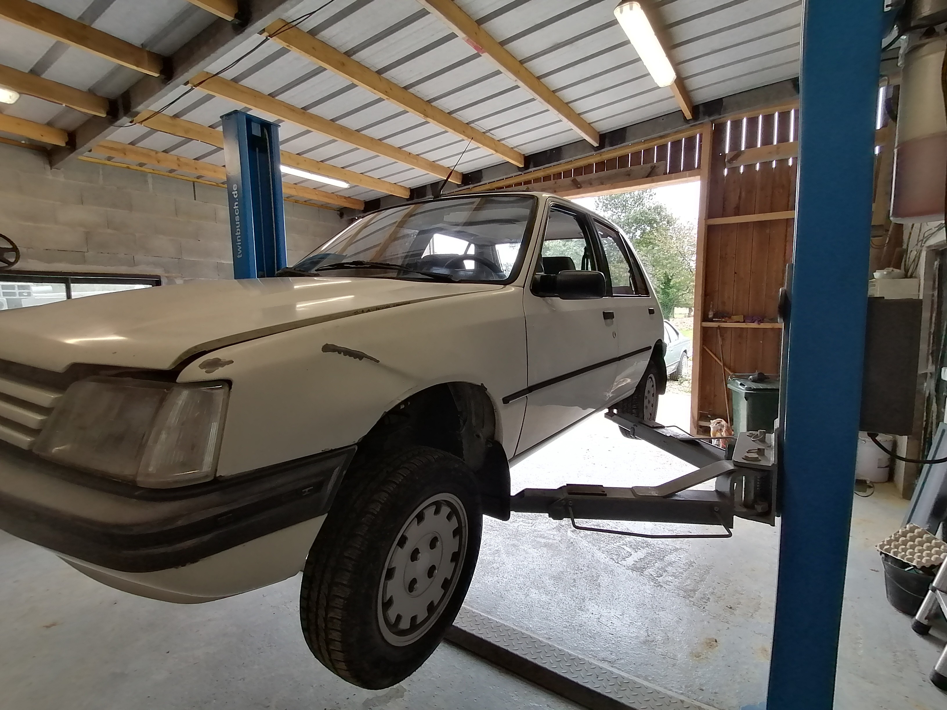

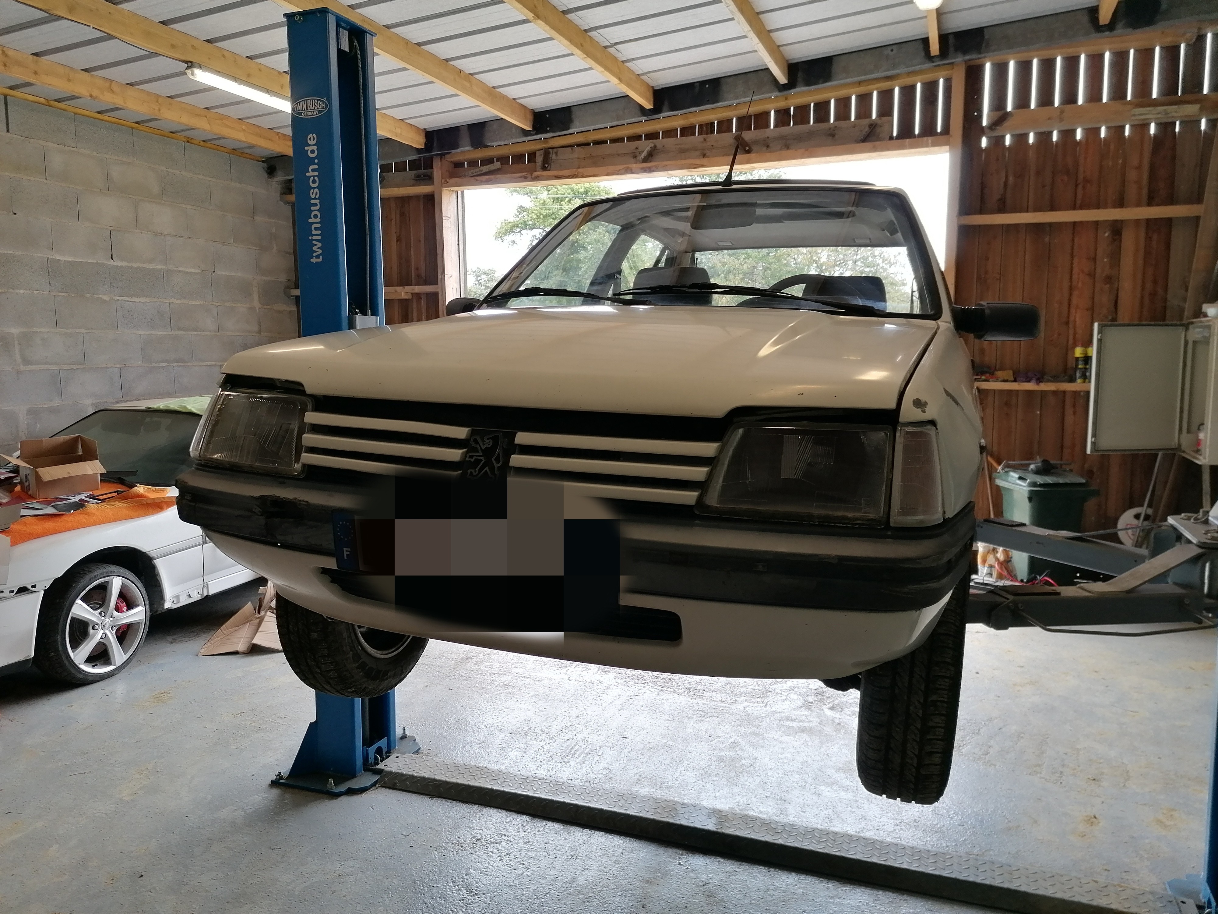

Comme je disais dans mon récit long et ennuyeux 😄, me voilà parti à la suite de la restauration de la 205 avec un regain de motivation.
Je me lance donc dans la recherche de pièces d'occasion pour lui redonner un meilleur aspect.
Je trouve une aile AVG et deux pare chocs en bon état. Deux phares neufs également car la mémère n'éclaire plus grand chose, à cause bien entendu des fonds chromés qui sont pourri.
Je révise le châssis, la BVA, les freins, pneus bref tout ce qu'il faut pour qu'elle soit la plus agréable possible et de repartir sur de bonnes bases.
Qq mois passent etc....
Et là une nouvelle péripétie, un dimanche matin je m'aperçois qu'il y a de la flotte plein la voiture côté passager+ conducteur 🤬😡. Merci à ce toit ouvrant que je trouvais si bien étudié 😅.
Bref j'ai palié au problème après qq heures de recherche de fuite, dépose de l'intérieur etc....
Une autre chose m'embête aussi sur cette voiture... La starter automatique, j'ai réussi à trouver un carburateur de 309 1.6 pour le passer en manuel. Je vais voir pour y faire la modification d'ici peu, comme ça je vais déjà pouvoir supprimer cette source de panne supplémentaire.
Voilà où j'en suis aujourd'hui, je touche au but je vais pouvoir la présenter au contrôle technique.
Place aux photos
