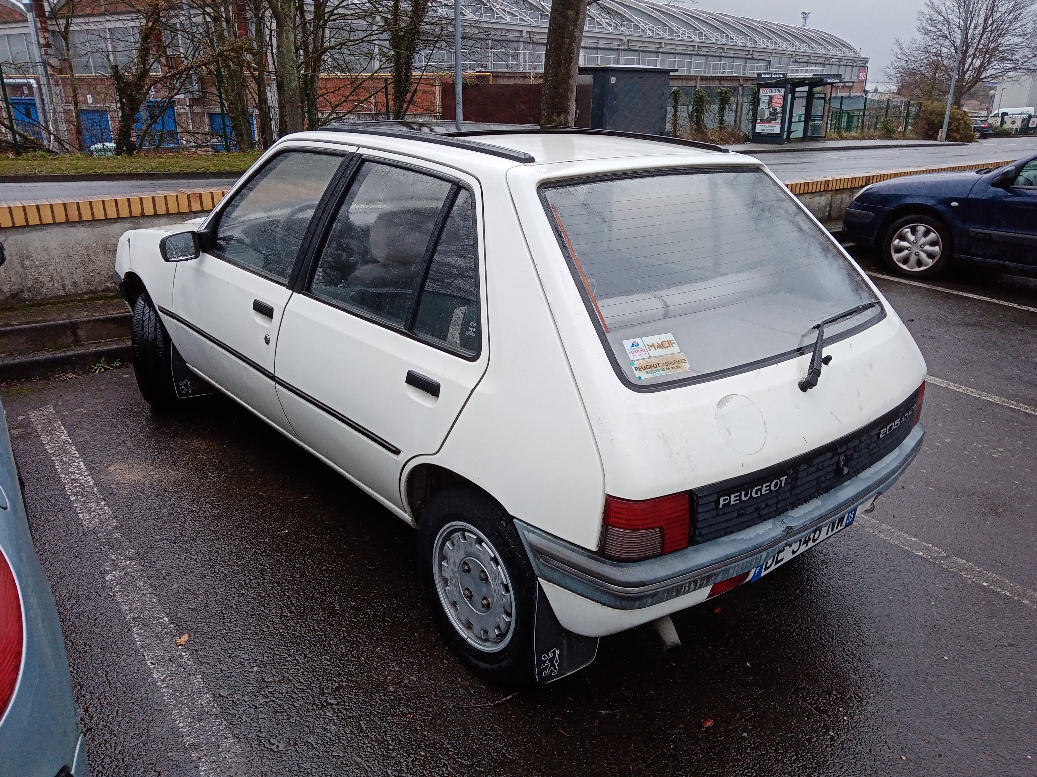

Bonjour, je vous présente une 205 rescapée d'un parking de résidence de métropole.
Je l'ai dégoter au bouche à oreille il y a maintenant 4 ans.
Elle partait à la casse pour.... Une coupure du moteur à la montée en température.
Maintenant les specs, elle est de 92. Très bien équipée à mes yeux.
Jantes RG, toit ouvrant, vitres avants électriques, fermeture centralisée avec plip, direction assistée.
Le pompon de l'histoire, elle n'affiche au compteur que 55 xxx kms 😍😎.
Intérieur comme neuf mais par contre carrosserie de citadine, donc avec forcément des stigmates de plus de 20 ans de centre ville.
Voici des photos le jour où je l'ai sauvé.

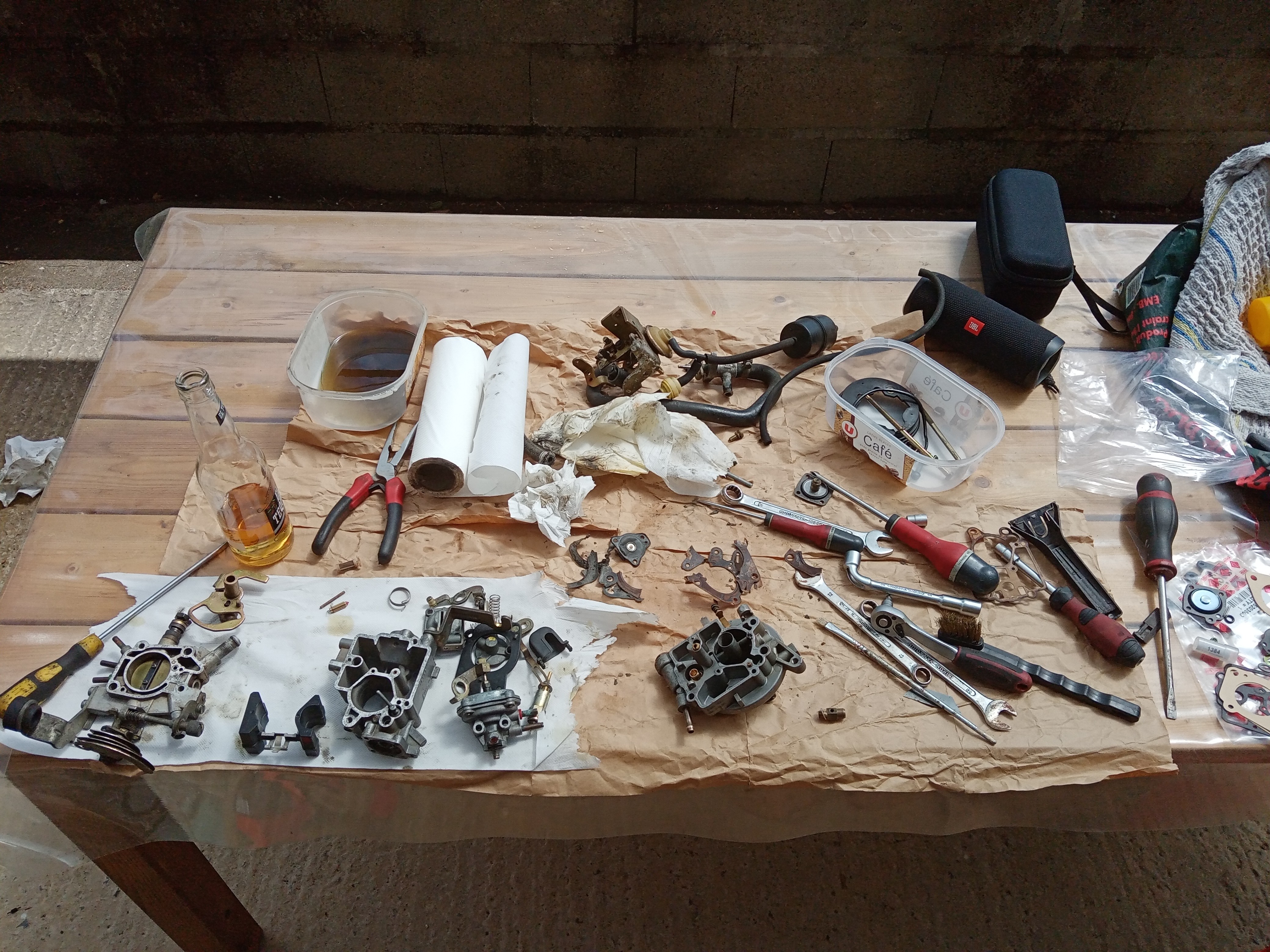

Je décide donc de déposer le carburateur et de refaire les joints. Et c'est à ce moment-là que je mets le doigt dans l'engrenage 😅.

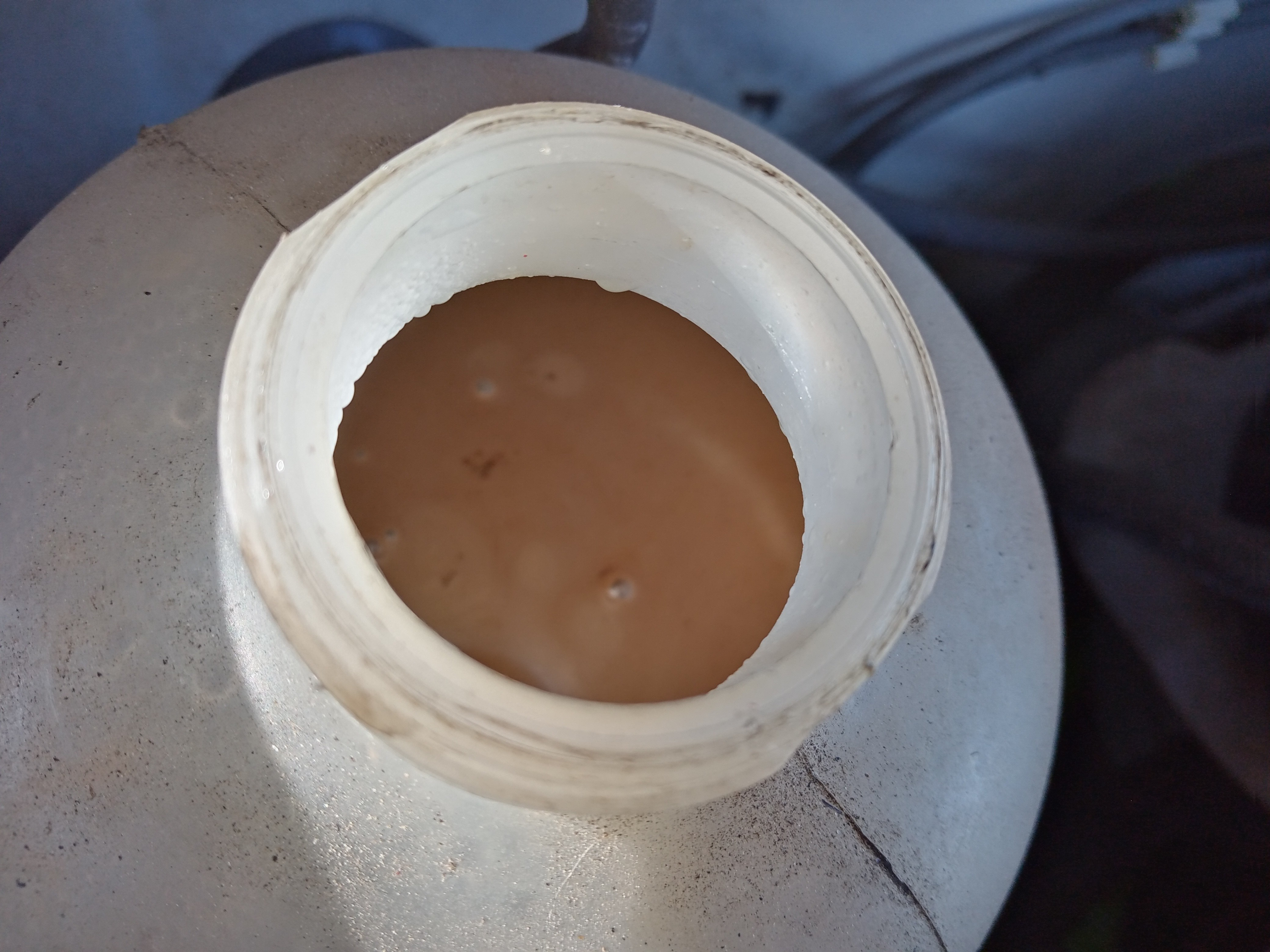

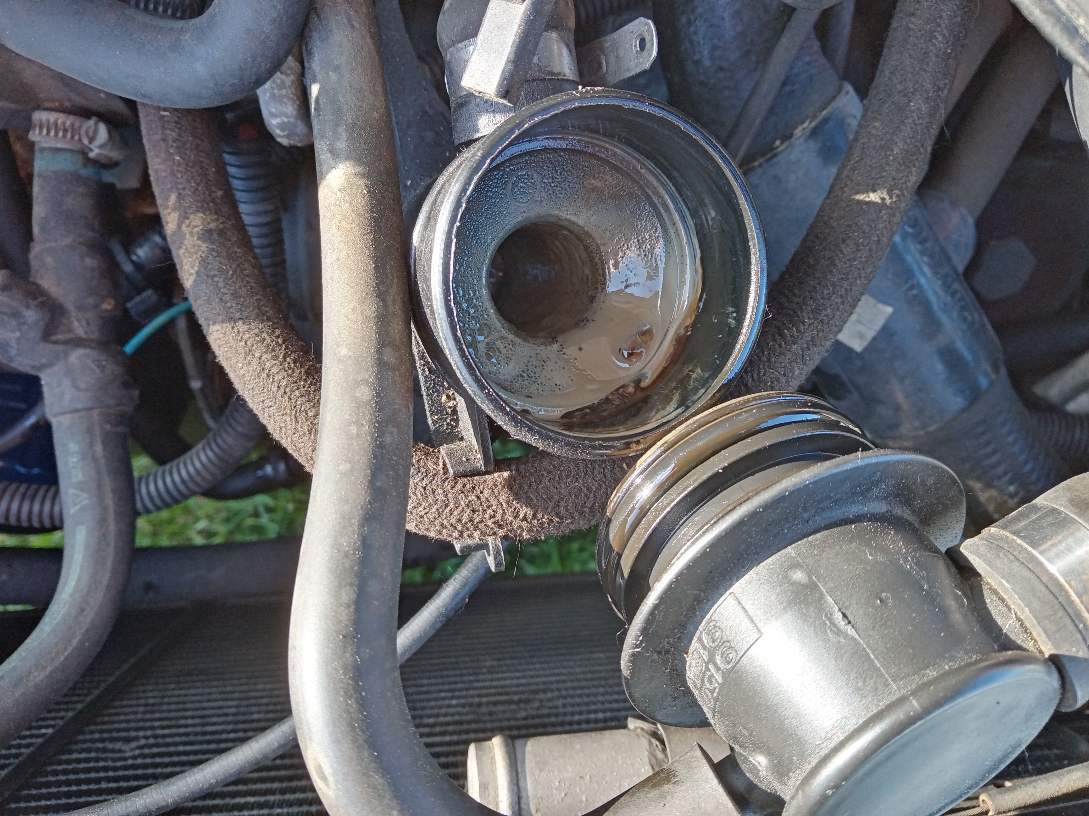

Une fois le carburateur refait, je m'apprête à faire la purge de refroidissement nécessaire et là je m'aperçois que le liquide de refroidissement a viré à la mayonnaise (j'ai roulé que 500kms environ mais elle est restée plusieurs mois sur un parking dehors avant que je la sauve).
Ni une ni deux, je contrôle la modine de BVA et je vois qu'elle n'est pas en cause, diagnostic joint de culasse.
Finalement rien d'étonnant vu que c'est un joint en fibre comme les TU et qu'il est je pense qu'il était d'origine.

Bonjour Vins35,
Purée, sacré travail au niveau du moteur ! :shock:
Qu'est ce que tu as utilisé pour traiter la rouille du collecteur d'échappement ? Car il faut un produit capable de résister à des températures très élevées... :tristounet:
Et c'est quoi cet outil étrange?
Merci d'avance :D

Alors pour vous répondre rapidement, je n'ai rien utilisé pour traiter la rouille du collecteur d'échappement, sur la photo la culasse a juste été passé au Karcher pour dégrossir le nettoyage.
Pour ce qui est de l'outil c'est une clé à roder les soupapes avec un pot de pâte à rôder gros grain et un pot en grain fin pour la finition.
