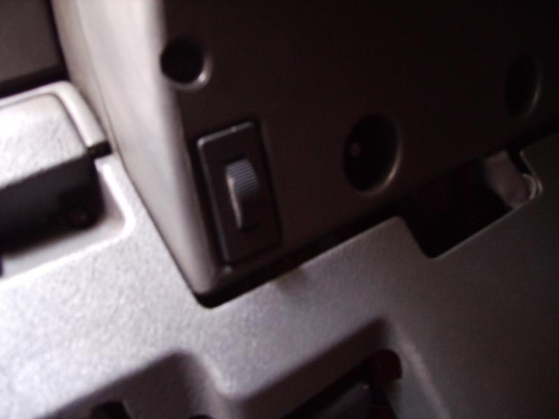

J'ai eu un soucis semblable sur ma RG, les clignotant, STP, signe de batterie fonctionnait pas les cadrans vitesse et compte tours ne fonctionnaient pas. Il s'agissait du rhéostat d'éclairage qui était oxydé. Un coup de bombe contact et le soucis fut réglé. Par contre sur les versions de base comme la junior je sais pas si elle équipée de ce rhéostat.
Sur les versions au de gamme, il se trouve sous la cache volant:
