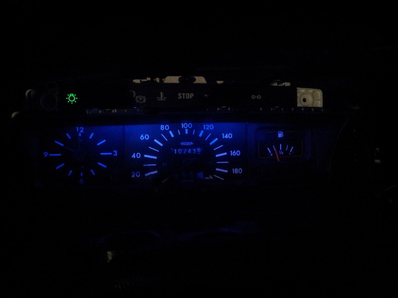

Tout à fait, du t10. Tiens, voici mon compteur avec les ampoules à led bleues que je t'ai montré :
( je n'avais pas encore remis le tdb )

oufff c'est vrai que cela change au niveau eclairage !
tu me fais hesiter car c'est vrai que yen a pour 15€ mais vu le resultat

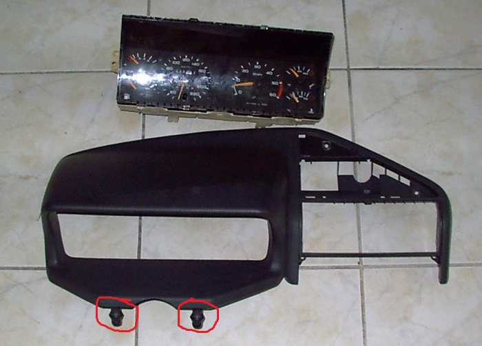

Bon dieu ! tu parle de ces deux grosses pates là ?
Qu'entends tu par "crochets plastiques du cable compteur " ?

oui une pate a cassé a la base .
j'attends donc les leds (commander en bleu) pour la recoller pour l'instant ca vibre une peu.
je me suis mal exprimé .sur le cable du compteur tu as une partie blanche et deux ergos plastiques.
je te tiens au courant de l'evolution
