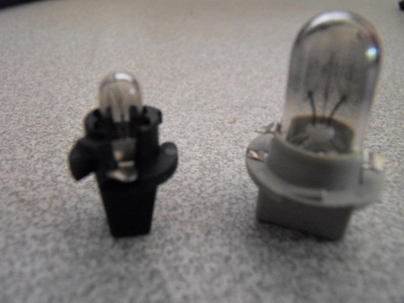

Bonjour, suite à un problème d'éclairage de mon TDB, j'ai constaté que j'avais des lampes grillées et manquantes( 3 petites avec culot noir). Est ce normal qu'il y est des lampes absentes? Voiture de fonction achetée chez peugeot à 10000km!!. Savez vous où je peux acheter ces lampes avec le culot noir (Peugeot ne fournit pas le culot noir). Ci joint une photos des lampes. merci

Oui c'est normal qu'il y ait des lampes absente. Par exemple sur ma Indiana (essence) il n'y à pas de lampe sur le témoin de préchauffage du moteur (qui n'est que sur les diesels). Par contre tu dois bien en avoir 3 pour l'éclairage du tableau de bord. Ce sont les quelles qui sont absentes ?
Du reste s'il en manque vraiment (cedont je doute), tu dois pouvoir en trouver en casse auto, peut-être sur leboncoin.

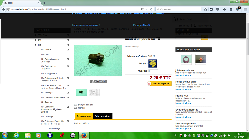

Concernant les culots d'ampoules ,casse auto ou en neuf sur séri04 :

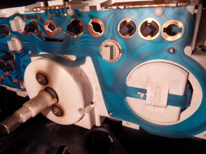

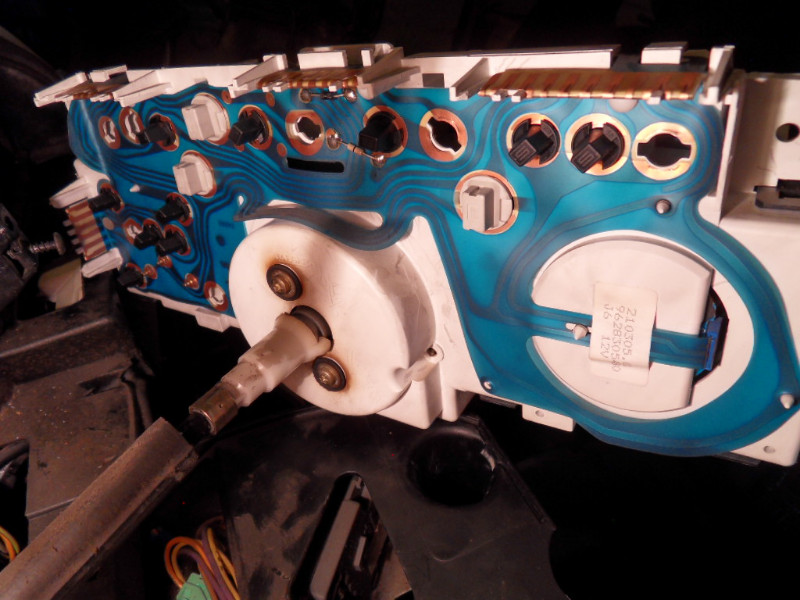

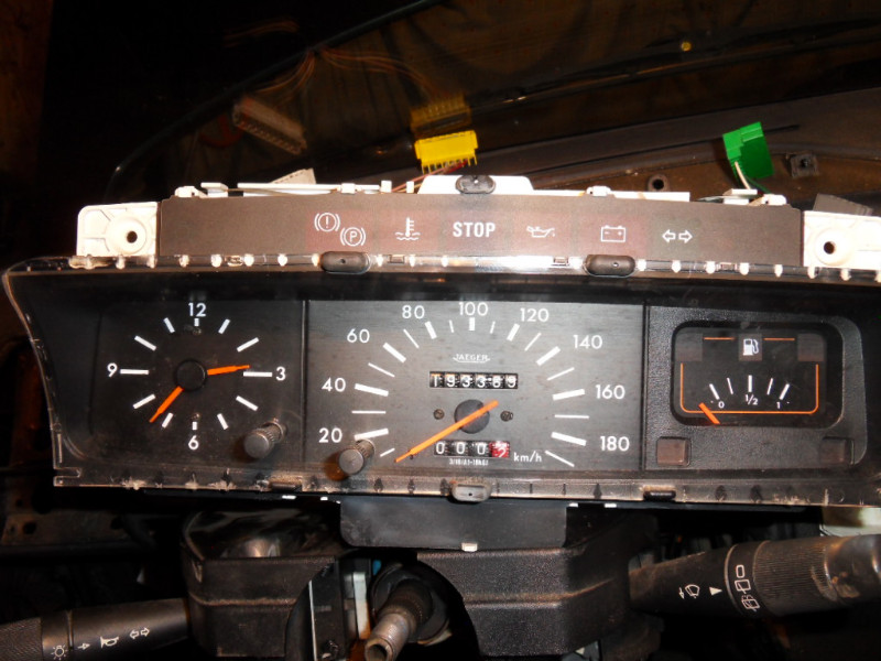

J'ai en tout 10 petites douilles noires et 3 grosses grises. J'ai commencé d'en replacer. Voici une photo de l'avant et l'arrière du TDB, en espérant que vous pourrez me confirmer les emplacements, il y en a 2 que je n'ai pas encore placées. 205 SN 1996 1.4i 75cv. Merci à vous.

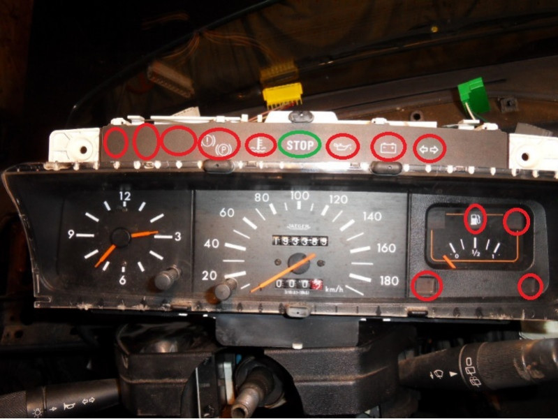

Bon c'est parti alors (on peut se tutoyer sur le forum :wink: )
Celles en italique sont (je pense) les grosses ampoules, mais je sais pas trop, les emplacement sont différents ?
En haut en partant de la gauche tu peux remettre :
-Voyant des veilleuses + feux de croisement + phares : 3 ampoules
-Témoin de frein à main + de LDR trop chaud + STOP + Niveau d'huile bas + batterie faible : 5 ampoules
-Clignotants : 1 ampoule
Sur la jauge à essence de la gauche et vers le bas :
-Niveau d'essence faible, starter : 2 ampoules
- témoin plaquettes + Niveau de liquide de refroidissement faible : 2 ampoule
Ouf y'a les 13. Je t'ai copié une photo et mis des cercles rouges pour que tu voies où elles vont.
Les autres ce sont pour les versions diesel.
Tu me dis si ça aide :)

ok, j'ai tout remonté et ça fonctionne, une petite différence, sur ce modèle, je n'ai pas de starter mais un voyant autodiagnostic. Affaire résolue. Merci à tous.
