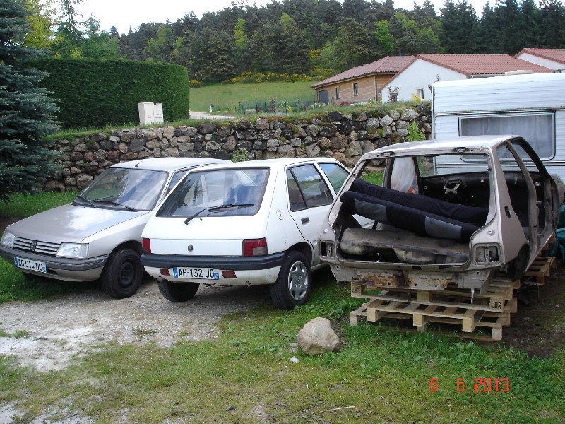

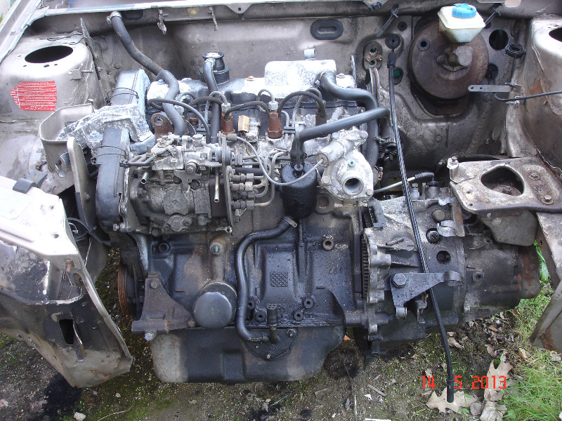

Comme je le dit par ailleurs, dindon 1 est en train de finir les derniers jours de sa retraite derrière ma villa pour laisser place à dindon 2, dans un premier temps, et cet aprèm j'ai décidé de récupérer le coeur de la bête, Alors qu'initialement, j'avais prévu de louer "une girafe", j'ai mis au point une technique bien plus rapide : moins d'une demi heure!
Il est vrai qu'il n'y avait plus ni berceau, ni cardans ,ni amortos et que tous les péripheriques étaient déposés et tout était débranché et l'ensemble moteur boite ne tenait que par les 2 platines latérales.
En fait j'ai joué sur le poids en centrant les pneus - calles dans l'axe de chaque coté, et la voiture a plongé du nez jusqu’à ce que le moteur se pose à terre!! ::d
au fur et a mesure que je déssérai ces platines, la caisse plus légère remontait, et j'ai fini assis sur la joue de l'aile pour pouvoir dévisser les derniers filets
et la voiture a repris seule sa position initiale:

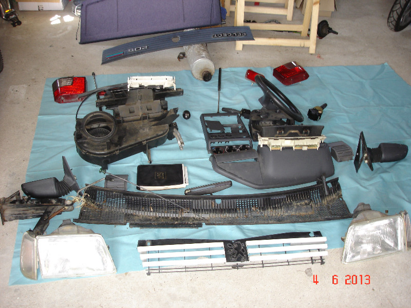

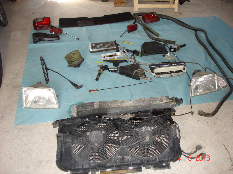

J'ai finalement renoncé à récupérer les 2 voitures de mon pote, mais par contre j'y suis allé aujourd'hui , principalement parce j'ai besoin d'un radiateur et des ventilos de la Diesel pour les remonter sur la dindon 2 de mat, question de la rapatrier par la route jusque chez moi.
j'en ai donc profiter pour prendre quelques pièces sur les 2 autos.
là c'est sur la Junior:
et là sur la diesel:
bon mais faut que j’arrête de stocker, le grenier est à bloc! :mrgreen:

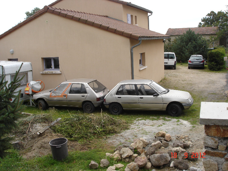

La junior avait encore l'air potable sur la photo, la SN a apparemment bien veçue mais bon si elles n'ont plus roulés depuis un moment il y avait peut-être trop à faire pour les remettre en route.
Avaient-elles encore leur papier? Simple question.
Couleur: Jaune genêt (P0AU)
205 Style de 1994 - 413400kms
two five
Messages : 2433
Localisation : 43 haute loire
Re: Le parking à 205
Message par two five »
oui, j'avais les cartes grises si nécessaire,
En fait la junior est plus pourrie que la diesel, principalement vers une tete d'amorto, et là pour moi a cet endroit pas question de faire des travaux pour la faire rouler a nouveau,les interieurs avaient bien vecu aussi.

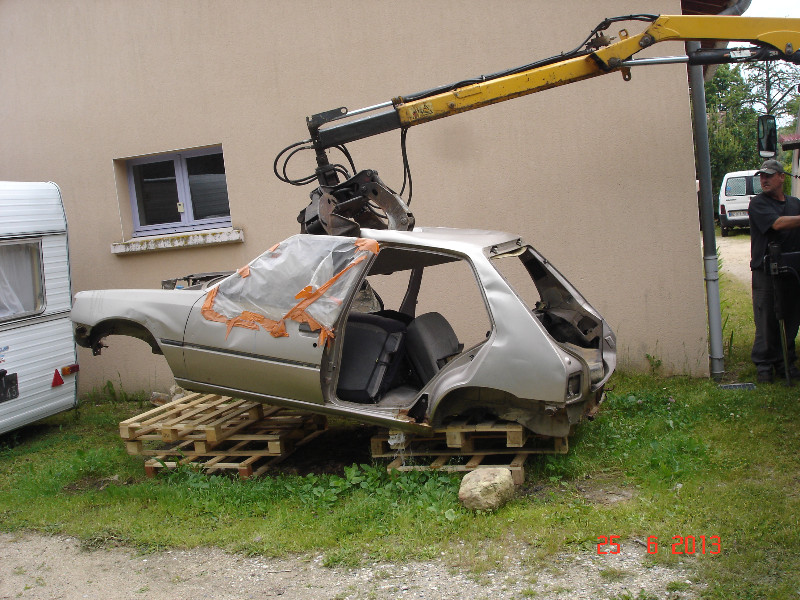

Souvenez vous, au debut de la restauration de la SRD,j'avais pris cette photo de "l'accolade":
et ce soir , ultime photo avant qu'elle parte dans les mains d'un ferrailleur:

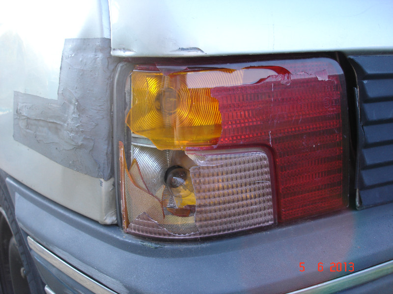

mais quand je me suis approché ,innocent, la moribonde m'a mis un coup de patte, plus exactement de patte de pare choc
comme pour se venger de n'avoir pu donner ses feux arrières car Phase 1
Un de ceux que j'ai récupéré hier ne va pas moisir dans le grenier!!

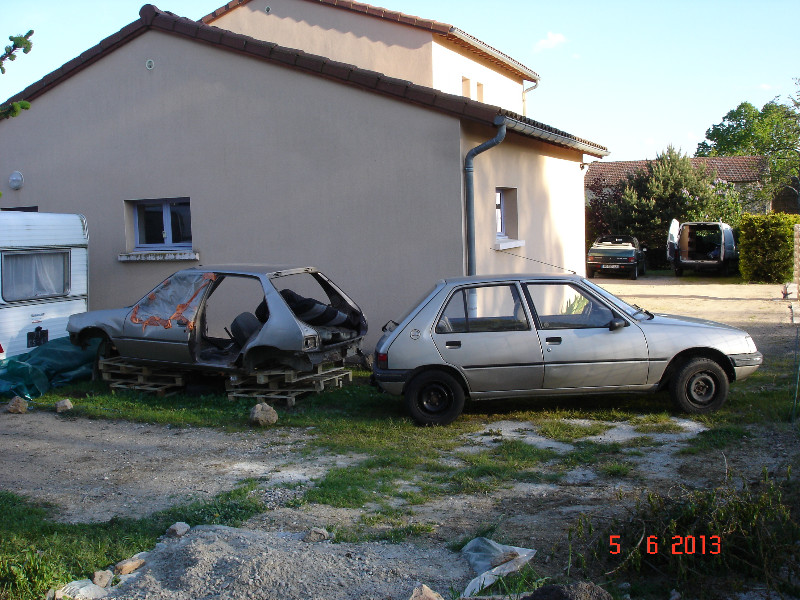

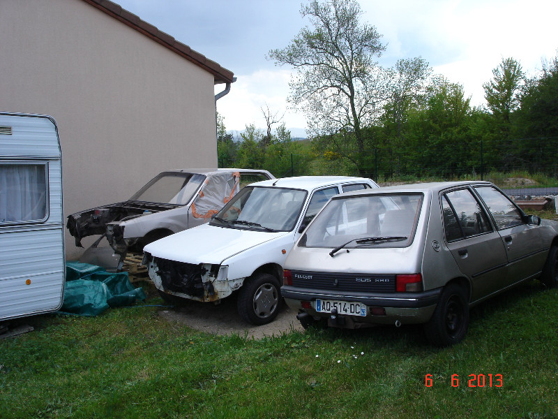

j'ai remonté un radiateur et ses ventilos, et j'ai pu ramener la génération pour son dernier voyage, ce midi:
Et là comme çà on dirait pas un parking de 205??
De ce coté là c'est plus le coté cimetière!!!
Pauvre géné!dire que la facade n'a presque rien, mais cette P*t de ferraille qui tient le pare choc, à gauche a fait reculer et tordu le longeron qui touche presque le ressort de l'amorto :oops:

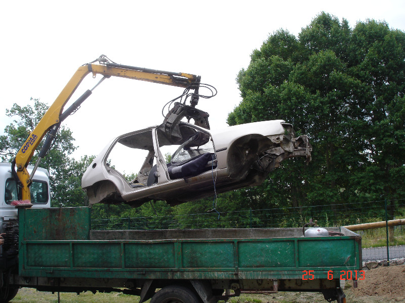

C'a y est adieu la GRD ex Dindon 1
la place est libre pour y installer Dindon 2, qui déja a commencé a me donner des pièces:
le feu ARG pour la SRD et les essuie glaces pour la RG.
Et le responsable de ce massacre roule en ce moment avec ma SRD!!

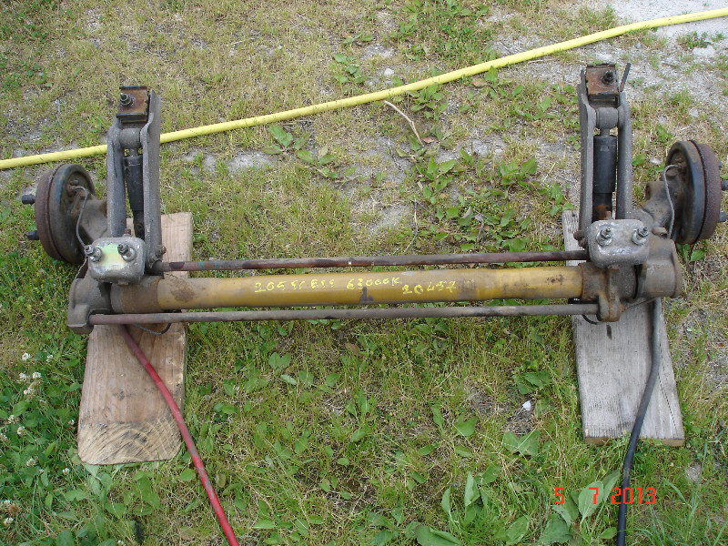

comme je le disais, le grenier est plein!

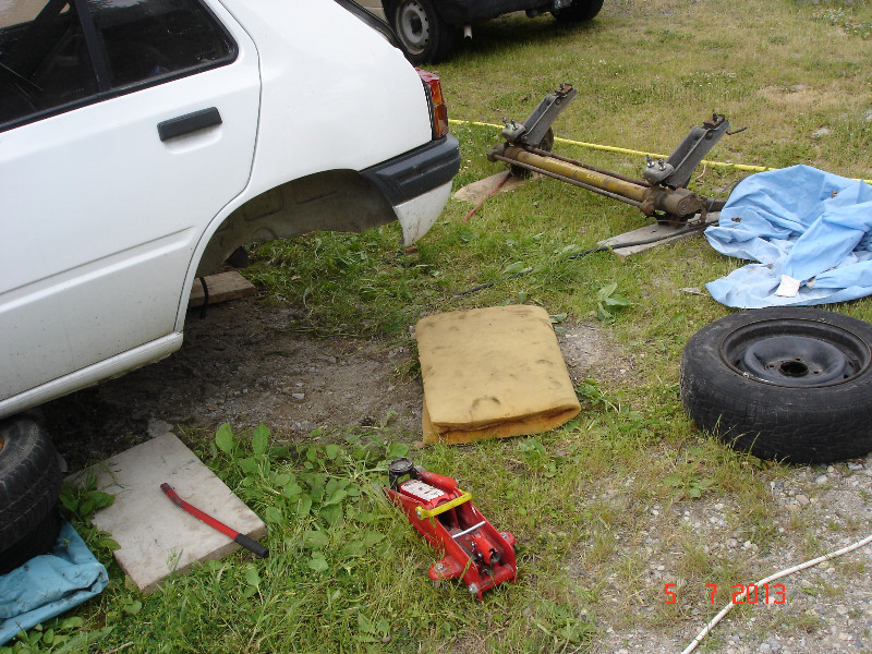

les pièces que je démonte maintenant sont destinées plutot a être vendues, et justement j'ai un acheteur pour le train Ar :
En me réferant aux infos ici:
http://www.planete-205.com/forum/planet ... 25868.html
et aux indic sur la traverse:
il s'agirait d'un train de SR et donc la barre stab serait en 14 mm alors que pour une D elle doit être de 16 mm.Vérifiable seulement au démontage!
Mais elle a pu être changée lors de la réfection de ce train, car le précédent proprio est prof de mécanique auto dans un CFA, et m'assurait l'avoir remonté en doublant les roulements. Sauf a avoir doublé les roulements internes ( et je vois pas trop l'intérêt), il est impossible de doubler les extérieurs!
C'est fou tout ce qu'on apprend en écumant les topics et fiches pratiques sur Planète!!
