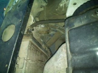

bon voila y a des nouvelles
- j'ai changer le bouchon du vase de radiateur (voir svp les photos pour me confirmer c'est il est compatible)
- Aprés que j'ai changer le bouchon , j'ai roulé un peut et j'ai remarqué que le ventilateur ne déclenche pas, la température dépasse les 90°, j'arrete le moteur et j'ouvre le capot, je vois un vapeur qui s'échappe de la durite inférieur de la pipe d'eau, j'ai changé la durite, le ventilateur comence a marché normalement.
est ce que la durite été coupé avnt et c'été la cause la perte de liquide de refroidissement ? ou est ce que c'est aprés que j'ai changé le bouchon que la durite a laché à cause de la pression ?
pour rappel j'ai pas de thermostat.
- Veuillez svp me donner votre avis concernant le bouchon, et voir aussi comme le tuyou entre vase d'eau et radiateur sont connecté et donner votre avis, merci
- amdek
- Messages : 1038
- Enregistré le : mer. 14 août 2013 15:32
- Localisation : Le Mans 72
Re: Le Vase d'expansion VIDE et puis presque PLEIN!
"je vois un vapeur qui s'échappe de la durite inférieur de la pipe d'eau"
J'ai pas bien compris où tu as vu de la vapeur... Si tu as fait couler de l'eau sous le capot c'est normal que ça fume un peu le temps que ça s'évapore. Tu as repurgé après avoir changé ta durit?
Pour le bouchon j'ai le même, ca vient de chez renault je crois.
Lee problème des fuites c'est qu'elles se manifestent surtout à chaud (à cause de la pression justement), mais comme ton moteur a tendance à ne pas chauffer vu que tu n'as pas de calorstat...

Est ce que le nouveau bouchon convien a ma 205 puisque j ai eu ces probleme apres son changement?
Est ce le branchement entre vase expantion et radiateur est correct?
Voir svp photos ds message precedent
Svp je fait refaire la purge aujourdhuit
Mais j ai besoin de réponses
- donpipo
- Messages : 3954
- Localisation : Paris
Il est inscrit quoi sur ton bouchon? Le tarage pour les 205 TU, c'est 1 bar. Si le tien est taré plus haut (marron = 1,4 bar?), la pression trop haute peut entraîner des faiblesses donc fuites. Qui dit fuite dit entrée d'air, donc purge à refaire.
Le raccord est bon, la sortie haute du radiateur va au vase.
