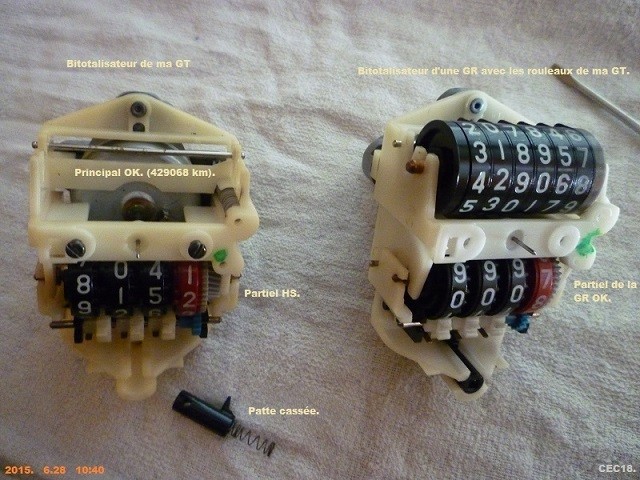

Effectivement, on peut changer le tachymètre ou bien les rouleaux uniquement : :bien:
Sur la mienne le partiel était HS et j'ai récupérer un tachymètre d'une GR ayant 200 000 km de moins.
Voulant conserver le kilométrage d'origine, j'ai transféré le rouleau de ma GT sur le bis-totalisateur de la GR.

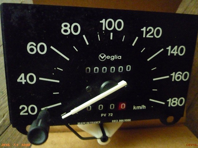

Entre temps, j'en ai dégoté un neuf, avec une aiguille blanche toutefois :

merci pour l'illustration, c'est parfait.
