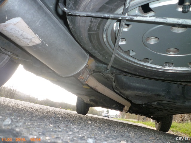

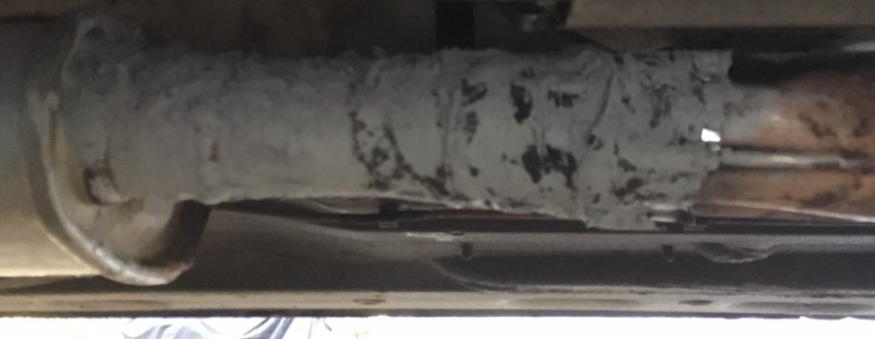

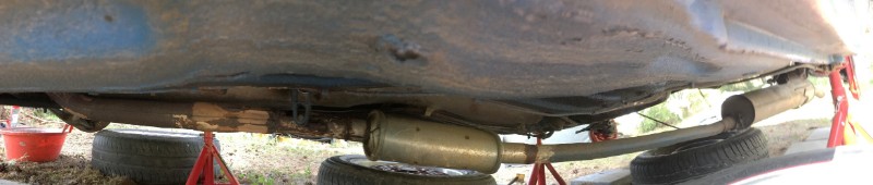

Je vous présente ma ligne d'échappement

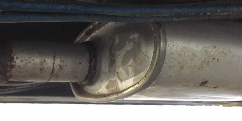

Quelle cette pièce intermédiaire? Un silencieux ou un pot catalytique?
avant
milieu
arrière
La partie arrière est plutôt pas mal mais par contre sur l'avant c'est une autre histoire :roll:
En prévision du prochain hivers je prévois une rénovation partielle et je commence à réfléchir.... et budgéter!
Je pense rénover en priorité cette partie
Des suggestions?

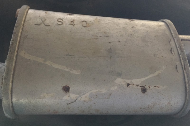

C'est une adaptation ton silencieux intermédiaire :voyons: Tu a le logo Mitsubishi dessus :0

J’ai vu :-D
Donc c’est pas un pot catalytique?

kamelie1706 a écrit :J’ai vu :-D
A voir le bosselage en amont/aval (chicanes) ,ça semble être un silencieux :)

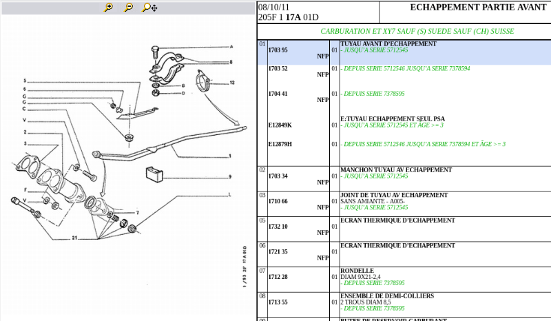

kamelie1706 a écrit : Quelle tête à la ligne d’origine?
Avec ta motorisation, je ne trouve aucune image de pot catalysé !
Bonne soirée également :wink:

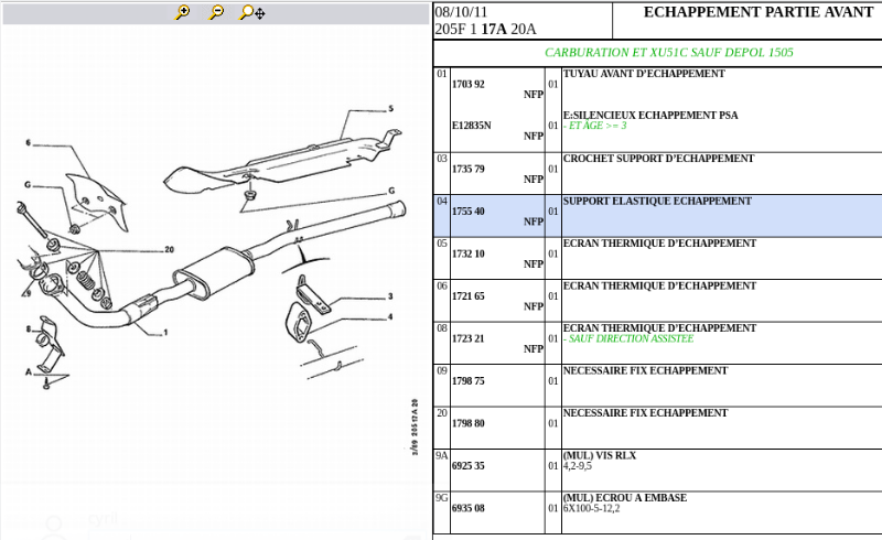

As t’on un schéma d’une ligne d’origine avec dimensions?
À la base il n’y avait pas de silencieux intermédiaire?

Donc pas de silencieux intermédiaire... drôle d’idée d’avoir bricolé ça ?! :-(
Il semble que la bonne ref soit pour moi 170395.

Re: Ligne d'échappement - XY7/XY8 depol allemand - rénovatio
kamelie1706 a écrit :Merci!
:voyons: Pas de pot catalytique ni d'intermédiaire sur cette motorisation.
Ligne complète entre le collecteur d'échappement et le silencieux arrière donc.
Il y a plusieurs modèles en fonction du millésime.

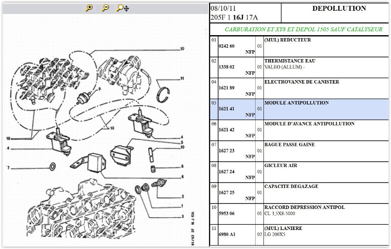

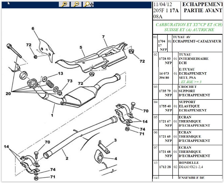

Je suis un peu dubitatif sur les refs
Ma teutonne de 1988 a un numéro de série 105XXXX mais c'est une phase 2 donc j'ai l'impression que les numéros de séries sont ceux des phases 1 :voyons:
Je ne trouve pas sur le service peugeot/échappement la combinaison du carbu qui semble celle correspondre à ma voiture (XY8 et DEPOL 1505 SAUF Catalyseur)
Ma ligne bricolée (avec silencieux intermédiaire mistubishi) semble s’inspirer de celle là
Je trouve que des lignes de DEPOL 1505 avec catalyseur ... ce qui semble contredire le schéma carbu
J'y perd mon latin et vais finir par m'en faire une surmesure/"à la lego" ... même si pas si évident de ne pas se gourer dans les dimensions/angles :pendu:

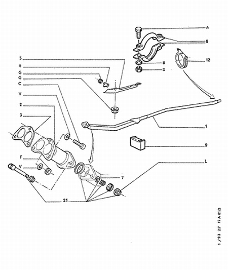

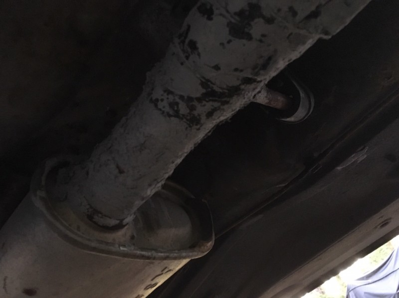

Re, je vois pas bien sur la photo mais il n’y a aucun point de suspension sur toute la ligne jusqu’au silencieux?!
Sur la mienne j’en ai un juste avant le silencieux mitshubishi intermédiaire mais je sais pas si d’origine ... je parle de l’attache évidemment ;-)
205 CT de 1988 - 133000kms
Effectivement !
Elle est fixée par 2 écrous et ressorts sur le collecteur d'échappement et, par des colliers sur le silencieux arrière.

Merci!
Du coup si mon crochet intermédiaire semble d'origine ça pourrait m'aider à comprendre quelle ligne monter sur une depol xy allemande!
Faut que je regarde plus en détail ce fichu crochet ...
au final peut-être être celui la (si le crochet semble d'origine)?
