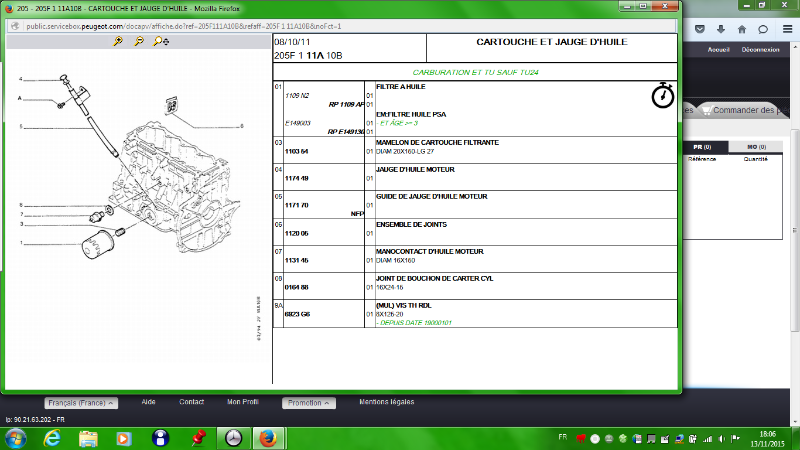

:voyons: Il semblerait que ça le soit d'après le service box :
Référence : 1174.49

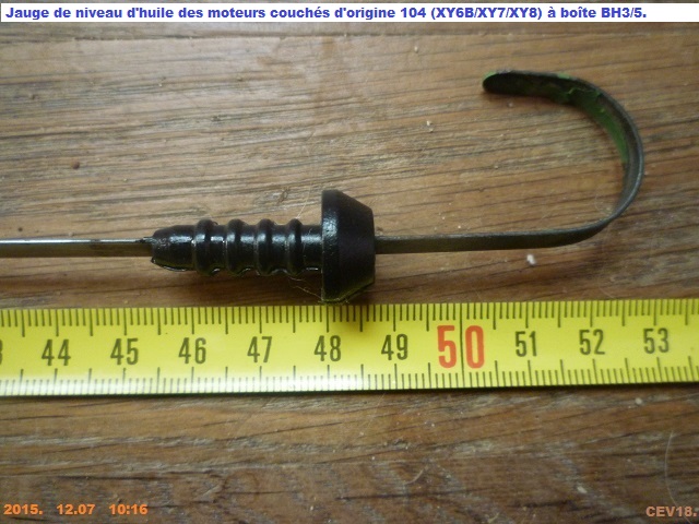

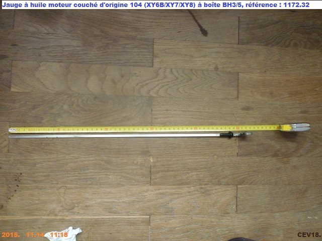

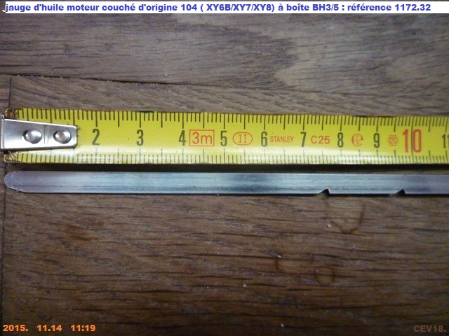

Sur les moteurs couchés d'origine 104 , à boîte 5 vitesses, la longueur totale est de 52,5 cm.
Longueur totale : 52,5 cm.
Repères mini/maxi.
Edite : rajout d'une photo et corrections.
