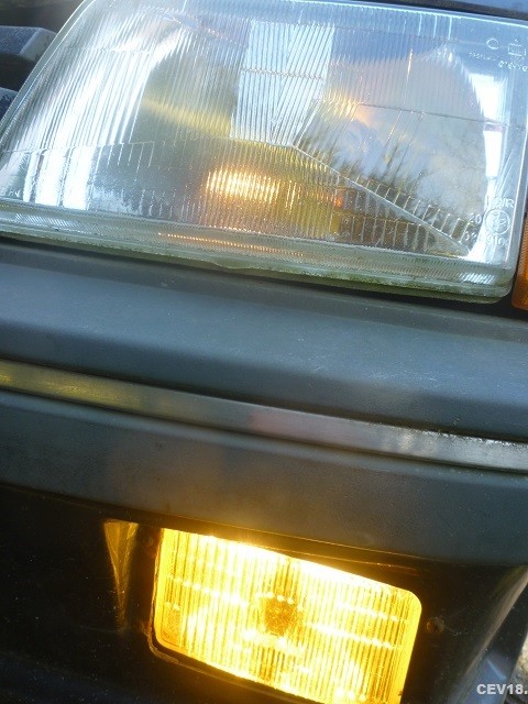

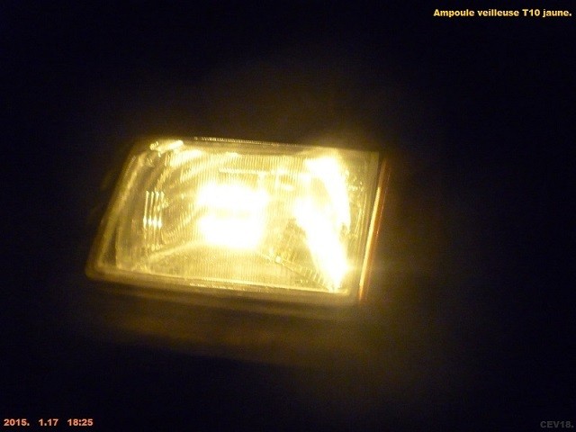

Sur la mienne, les antibrouillard de la jupe avant, fonctionnent avec les 3 positions du commodo de phare, une fois l'interrupteur AB avant enclenché.
Veilleuse ampoule T10 jaune et AB jaune ampoule H3 claire.
Ampoule T10 jaune de nuit.

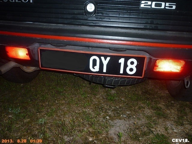

Ceux de la jupe arrière ne fonctionnent qu'avec la position code.
