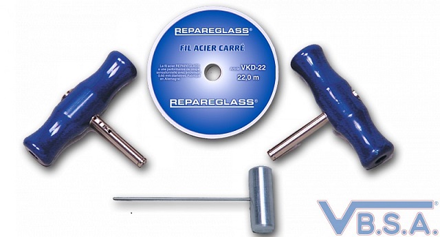

Comme la lunette est collée il est très difficile de la démonter sans la casser.
Le mieux est d'utiliser une corde à piano ,ça coûte une trentaine d'euros .
Kit de démontage de lunette et pare brise collé.

Finalement, le temps que tu m'écrives, je l'ai démonté au cutter, ça se fait, mais il faut être très minutieux et super vigilant...
