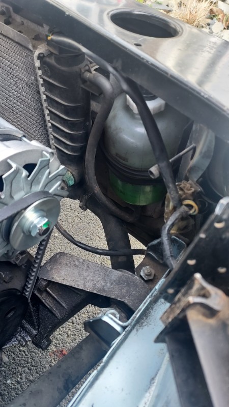

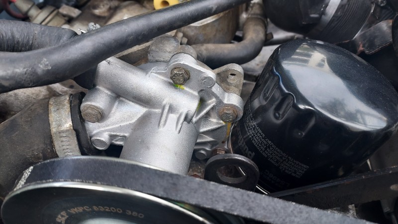

Quitte à vidanger le liquide de refroidissement, ce qui va de pair avec le remplacement d'une pompe à eau, j'en profite pour remplacer le thermostat et le capteur de température.
Le thermostat, ce n'est rien de très méchant. mais le capteur... Oh quelle erreur!
Le capteur de température d'eau que j'ai commandé est très certainement prévu pour les modèles équipés d'une jauge de température... C'est dommage, parce que je n'en ai pas, moi! X| Dès que le moteur monte en température, les voyants de température et de STOP s'allument à moitié, comme alimentés en 6V. Je vous laisse imaginer ma frayeur quand je vois s'allumer le fameux voyant "trop tard" après être intervenue sur le circuit de refroidissement... En plus il s'avère que j'avais oublié de purger le circuit (c'est la première fois que je faisais cette opération)! On notera que dans mon cas, le vase d'expansion étant placé sous la vis de purge, il faut le déloger et le placer plus haut, avant de pouvoir enfin tâter de la durite...
Il est bien caché mon réservoir, hein?
Voici mon petit guide pour vérifier le bon fonctionnement du circuit de refroidissement, si jamais vous en avez besoin ::d

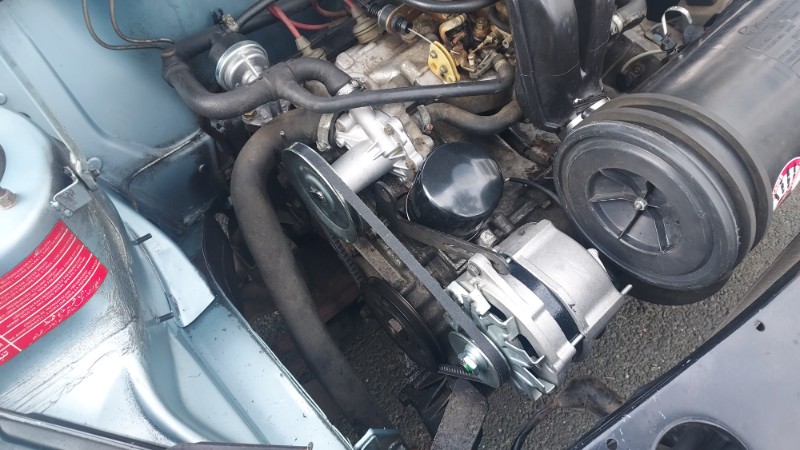

Ma GL était à nouveau présente en rassemblement. J'ai profité d'être dans un endroit couvert pour faire l'animation en remplaçant, enfin, les bougies d'allumages. Une bonne occasion de mettre à profit la clef à bougie présente sous le capot! Une super ambiance, la fierté de représenter un peu les filles qui mettent les mains dans le cambouis, et la joie de parler de mon vieux carbu avec les curieux, jeunes ou moins jeunes, passionnés ou profanes!
En bas, une ancienne bougie, bien crade, ce qui me fait penser que le carbu tourne probablement beaucoup trop riche. En haut, une bougie Denso iridium, tout droit venue du japon pour mon plus grand plaisir! :whoa:

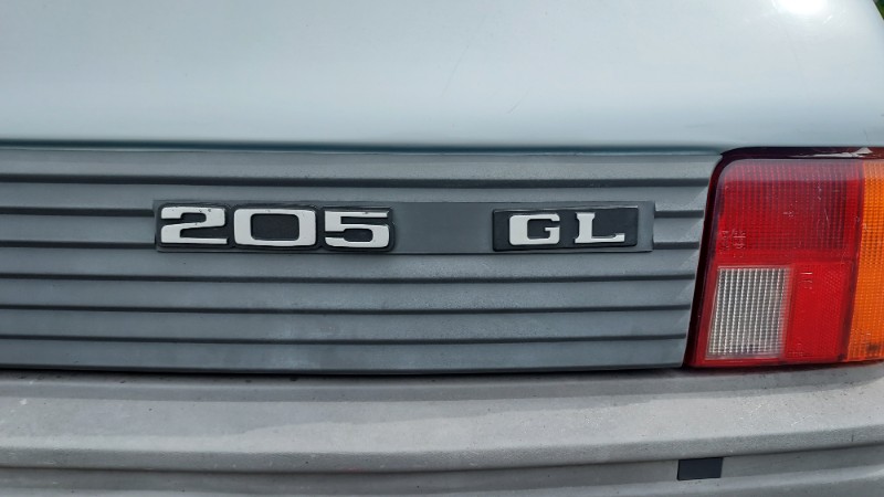

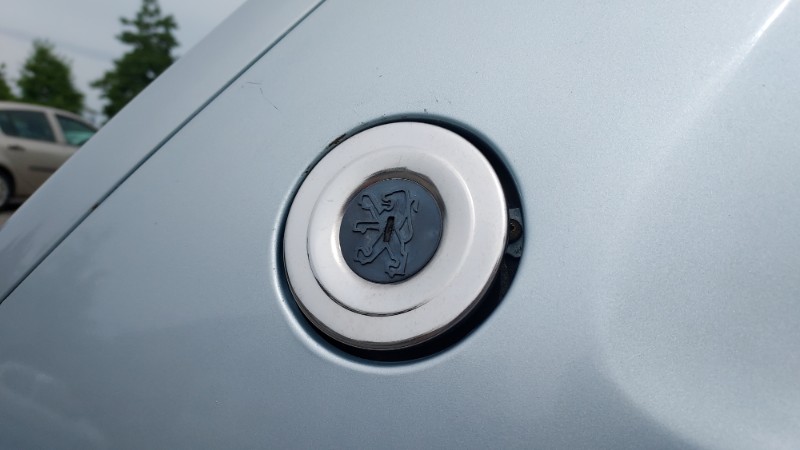

En posant la plaque arrière, j'ai aperçu un détail amusant: le logo 205 GL fixé sur la "rape" est posé de travers... Aah, la finition "main"...

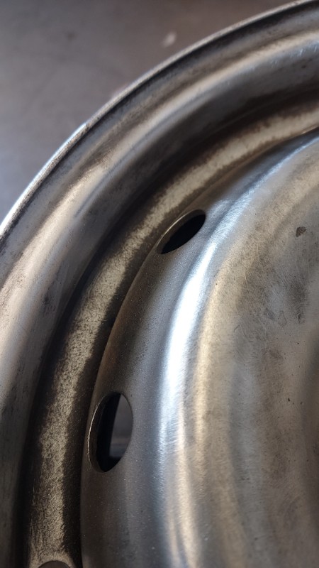

Après ce nettoyage, on passe à l'étape pas marrante du ponçage. J'ai choisi de faire ça avec des brosses métalliques, qui me permettent d'atteindre un maximum de recoins auxquels je ne pourrais pas avoir accès avec une ponceuse. Trois des quatre jantes sont entièrement brossées, et la dernière est finie à 75% environ. J'en ai eu pour, en gros, 3 heures, avec une perceuse pneumatique.
Pour la suite, je vais appliquer sur les jantes un traitement anti-rouille, puis les peindre. Cependant, je ne sais pas vraiment quelle couleur choisir, et c'est pour ça que j'ai besoin de vous! J'avais en tête un gris métallisé qui donnerait l'impression que le métal de la jante est à nu, noir comme le sont les jantes tôles à la sortie d'usine, ou un gris anthracite, sombre, qui contrasterait avec la carrosserie bleue de ma GL... N'hésitez pas à donner vos avis ou à me proposer d'autres couleurs!

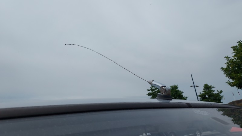

J'en avais marre de voir un espèce d'appendice caoutchouteux sur le toit de ma 205. J'ai donc acheté une antenne chrome, ainsi qu'un bouchon de réservoir, chrome également. Pas grand chose à raconter sur l'antenne, elle est un poil tordue mais je l'aime comme elle est!
La légende raconte que mon autoradio peut intercepter des messages de la DGSE avec une antenne aussi longue
J'ai essayé de monter le bouchon mais, Ô malheur, il n'est pas adapté à ma descente de réservoir... Je le laisse donc traîner dans mon vide-poche, dépitée, en espérant qu'un jour peut-être je pourrai l'adapter. Mais, alors que je fouinais dans la carcasse de 205F d'Ellana, je m'aperçois que l'embouchure de réservoir de celle-ci s'adapte à mon bouchon! Un peu de manipulation précautionneuse au tournevis plat, et le bouchon est installé sur ma belle!
