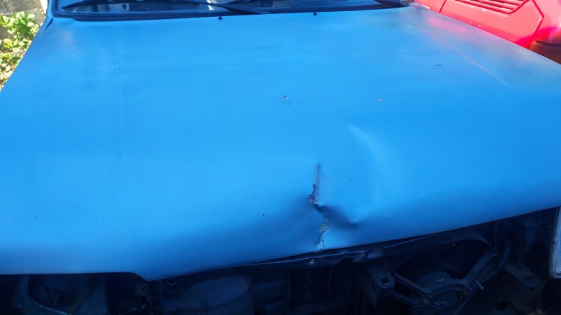

Aeryn a écrit : mer. 5 janv. 2022 22:33 Jusqu'à l'été dernier, je conduisais une Dacia Sandero de 90ch à laquelle je m'étais beaucoup attachée. J'ai malheureusement eu un accident, et après avoir fait un gros câlin avec une glissière de sécurité, la voiture était économiquement irréparable.
Alors que je finissais une journée longue passée à courir à droite à gauche, je démarre la 205 pour quitter un endroit et m'aperçois avoir oublié des documents. Je stationne sur un trottoir en vitesse le temps d'aller les récupérer. Dommage, le trottoir en question est en légère pente, et je n'ai pas pris le temps de serrer correctement le frein à main. Attirée comme par un aimant, ma 205 est allée embrasser un muret en pierre.
Vous remarquerez le niveau d'ironie: après avoir planté ma Sandero en roulant à 50 km/h, je plante ma 205 à moins de 15 km/h sans même être dedans... Heureusement pour moi, aucun dégâts tiers à prendre en charge (il n'y avais pas de voiture, et le muret va très bien, il voit un psychologue pour se remettre de ses émotions.
Mais cette fois, je n'ai pas réussi à tordre la bagnole. Donc je peux la réparer!
Parmi les éléments détruits on retrouve: Le capot, la traverse centrale haute, une des deux fixations du pare-choc, le pare-choc en fibre, et la plaque d'immatriculation.
Je suis désolée je n'ai que la photo du capot, le reste des pièces est déjà poubelle...
Parmi les éléments réparables on retrouve: Des éléments reliés au châssis, qui ont été légèrement pliés, en haut et en bas, la calandre qui a quelques griffures légères, et une des fixations de la boîte à air qui a été tordue. Par ailleurs, la jupe avant est intacte.
Ce qui est amusant, c'est que l'ancien propriétaire a déjà eu le même problème de l'autre côté de la voiture...
J'ai toute cette tôle à tirer vers l'avant sur 3 à 5 centimètres...
