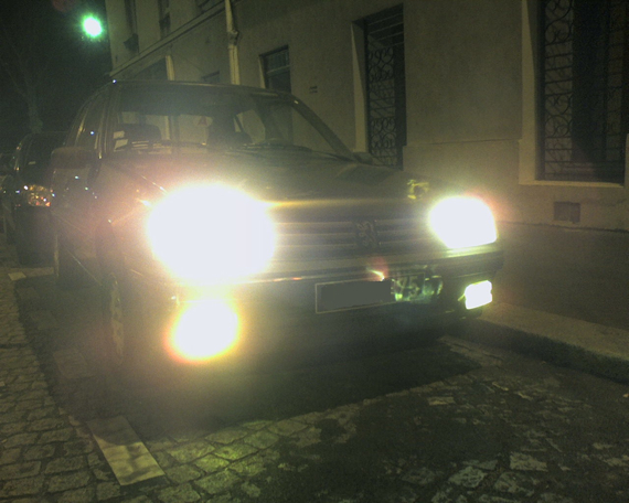

Je voulais savoir s'il était possible de régler l'inclinaison des LP ? Car les miennes ne sont pas droites...

Les plaques noires :
On voit bien sur cette photo que la longue-portée à droite est mal réglée, j'ai dévissé l'écrou derrière mais pas moyen de l'incliner mieux :oops:

Si tes LP sont de travers, ça se passe au niveau de la patte métallique de fixation qui est derrière :wink:
