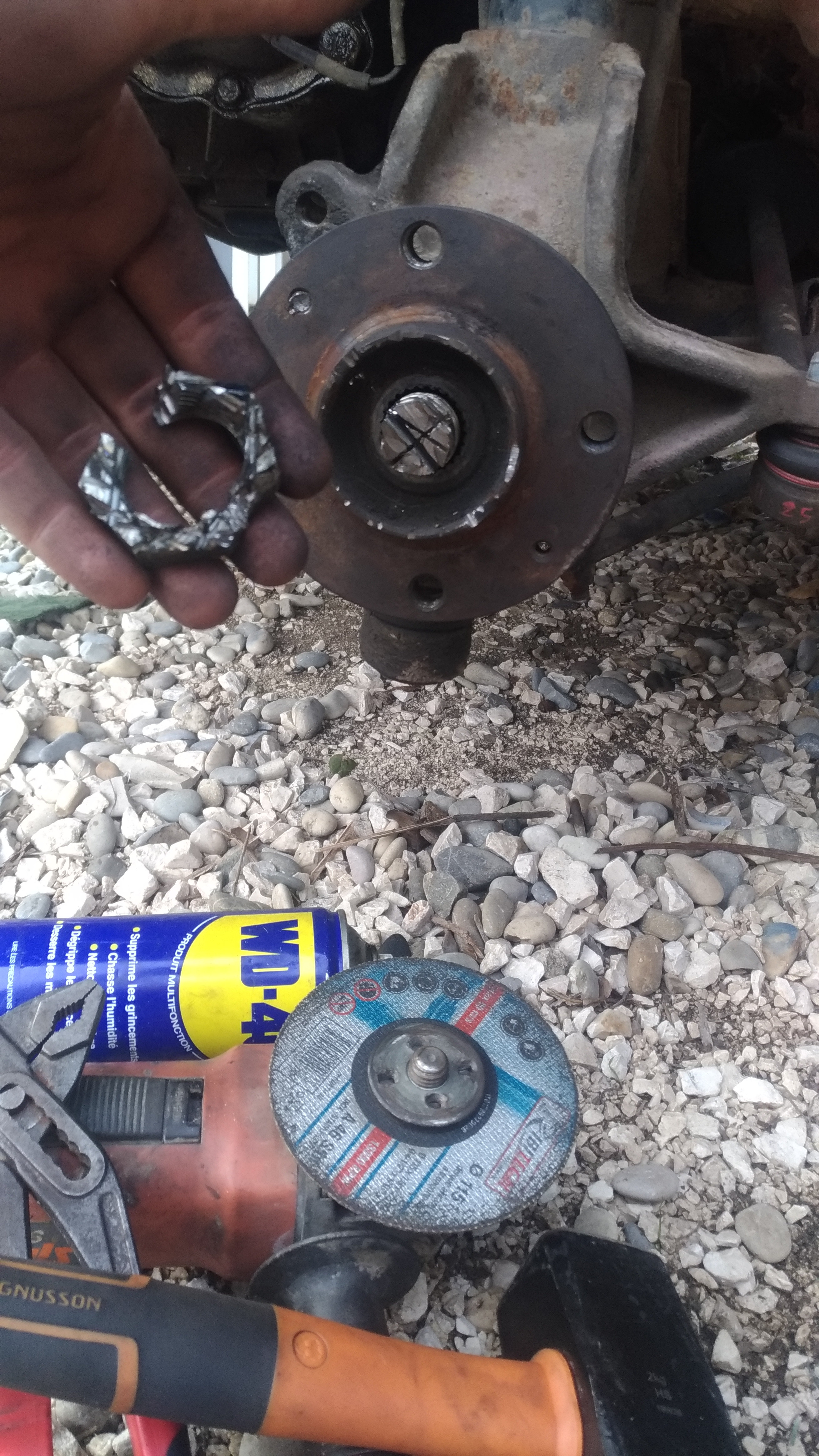

-Echange des 2 cardans, je voulais ne changer que le coté droit a cause d'un soufflet percé, mais l'écrou coté gauche n'a jamais voulu venir, merci la disqueuse, y'a plus d'écrou, donc échange des 2 cardans, c'est pas plus mal !

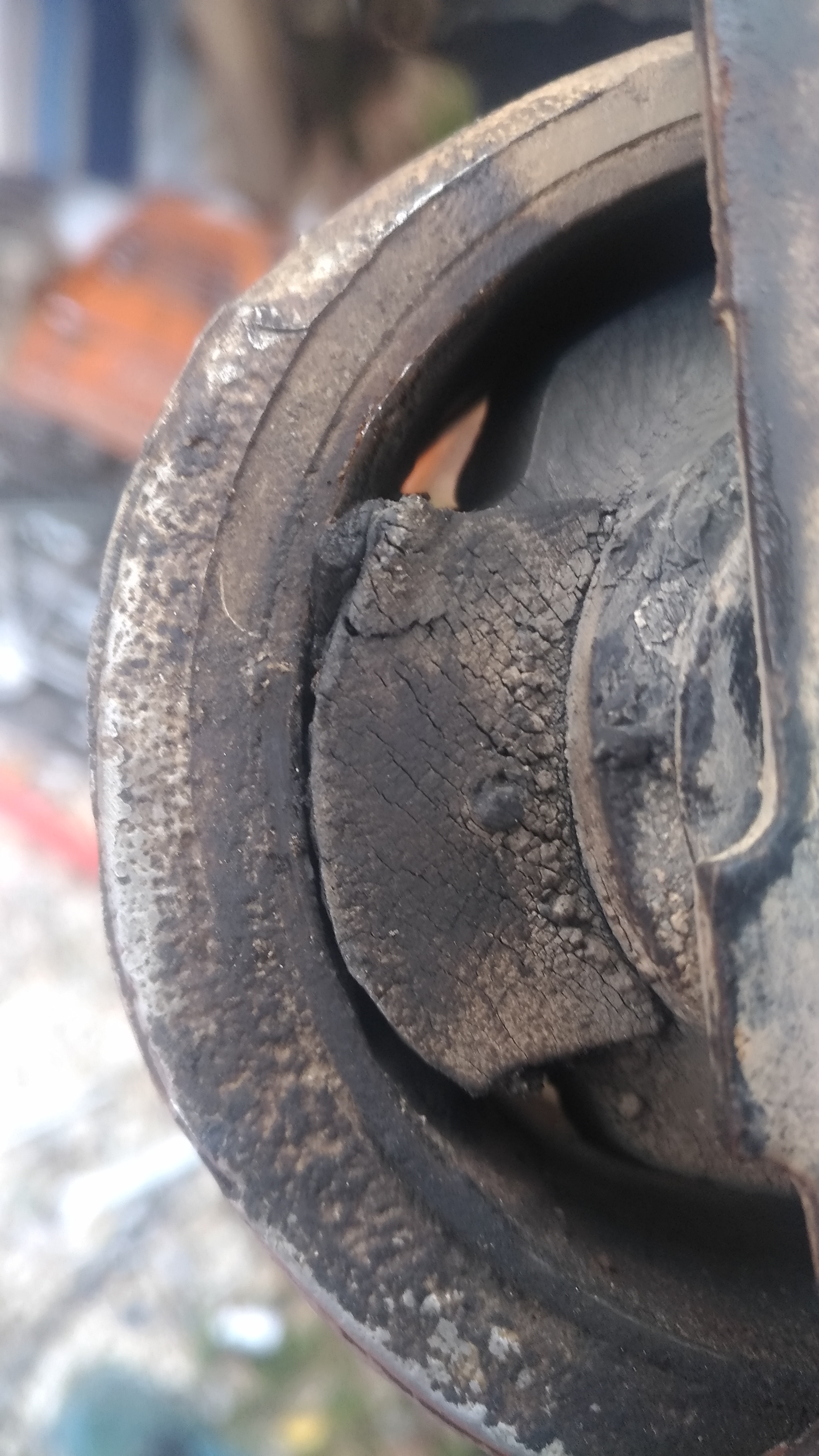

le silent bloc anti renversement
l'écrou de cardan rebelle, après sa rébellion... Remarquez la vis de maintien du disque de frein qui est resté dans son filetage ! :roll:
