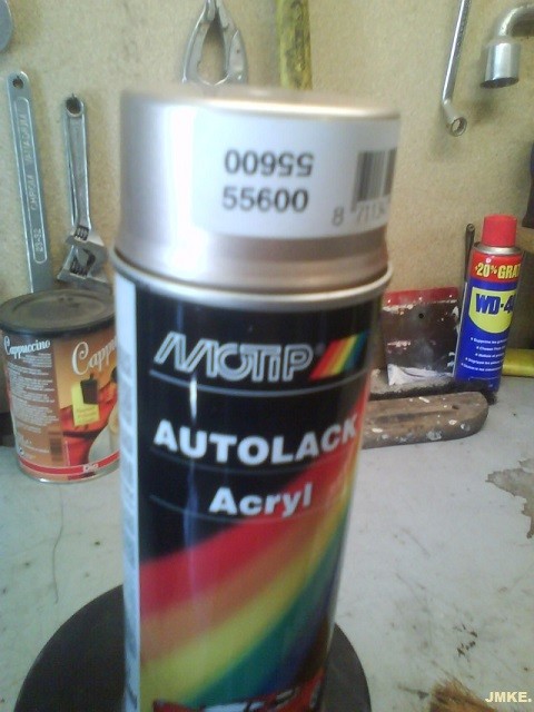

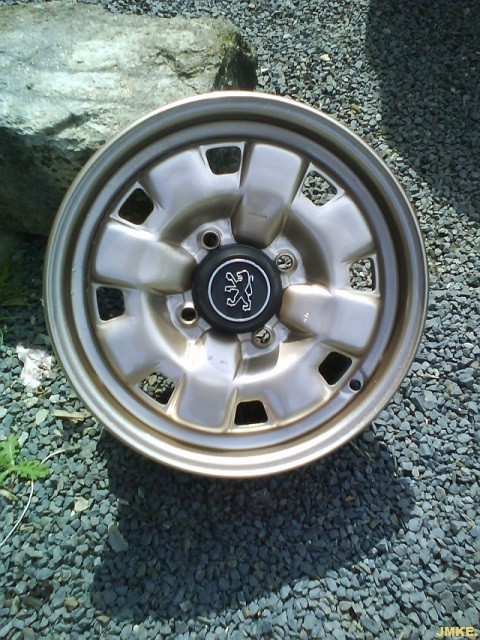

bonjour,
je suis entrain de netoyer les jantes de mon indiana dans l'optique de les repeindre. a votre avis doit on peindre l'interieur de la jante en noir ou de la meme couleur que l'extérieur? j'ai deux cas de figures dans les 5 jantes de la voiture.
vos avis sont les bien venus (coté estetique etc etc ....) merci d'avance

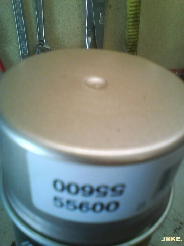

Re: ma 205 indiana de 91
:voyons:
D'origine tout est peint de la même couleur.
Sur cette jante il existe 3 coloris en fonction de la version ou finition :
1) Gris FVN le plus courant.
2) Noir FXX.
3) Beige FCN sur la série Indiana.
A défaut du beige FCN, on peut utiliser du dorée 55600, plusieurs membres du forum l'ayant déjà fait :
Bombe peinture dorée 55600
Peinture dorée 55600 sur une jante Indiana d'un membre du forum.

merci CEV pour l'info j'ai en stock du 55600 donc ca va le faire, elle va etre toute belle pour cet été !!
