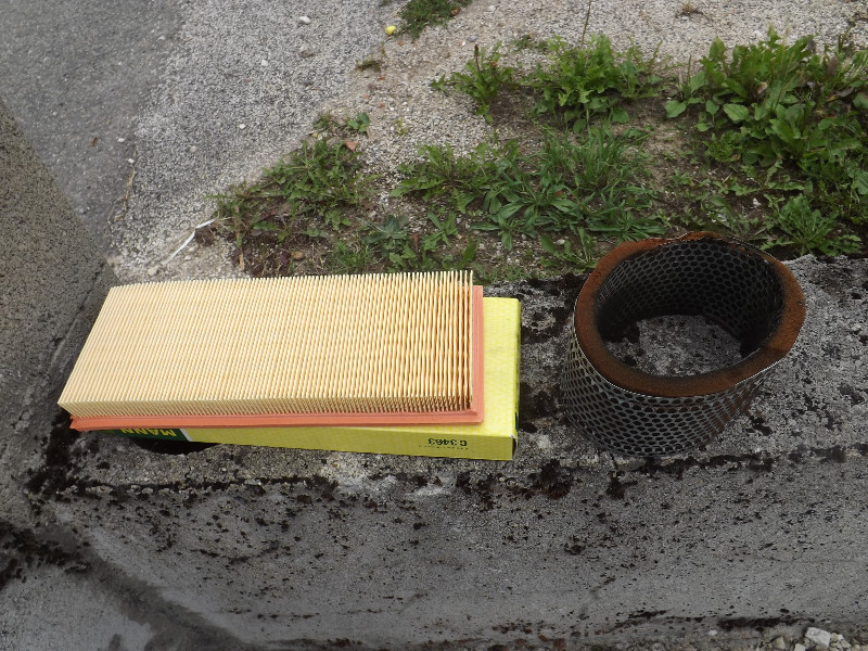

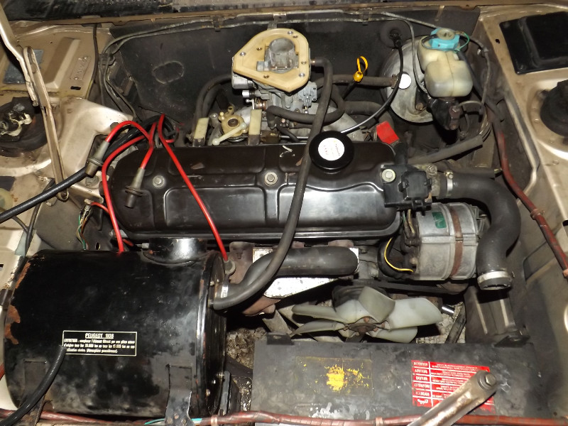

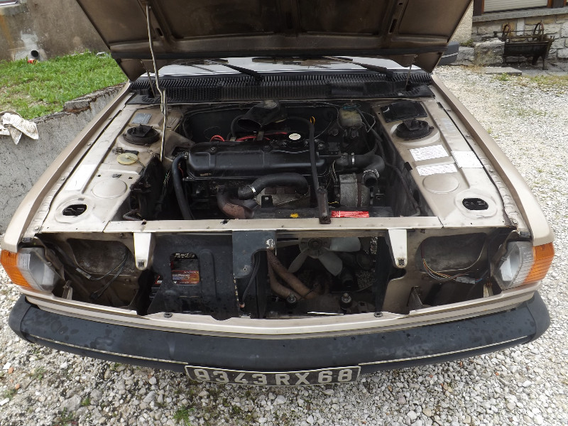

bref suite du programme. Le circuit de refroidissement a été rincé, l'était pas si sale. Par contre le radiateur était crade, beaucoup de merde coincées dans le faisceau. J'ai passer une heure à le nettoyer au jet et j'ai pas tout enlever mais ça ventilera déjà mieux :)

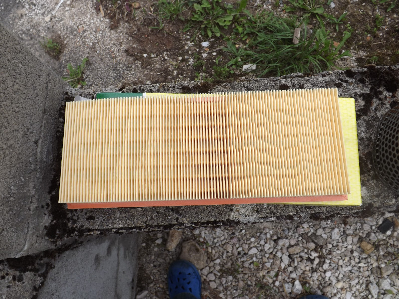

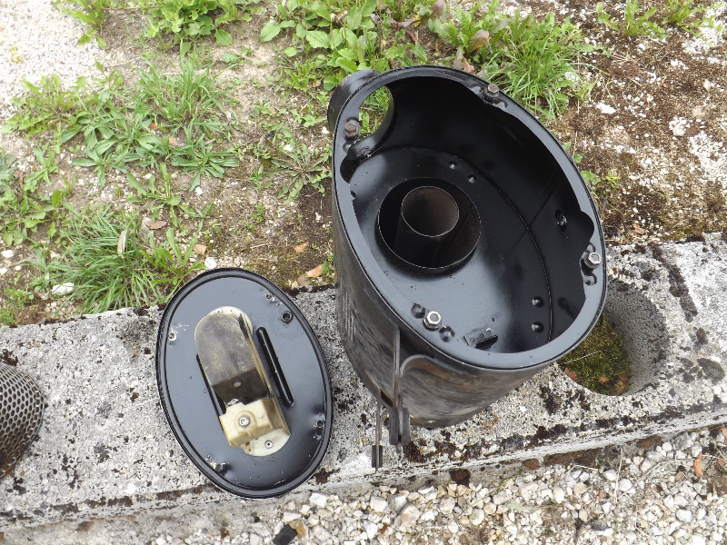

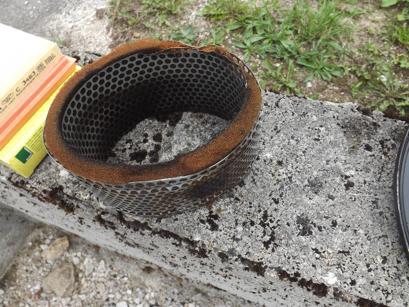

Du coup j'en ai profiter pour faire un peu de place, et puis fallait que je démonte la boite à air pour changer le filtre
Et en voulant change le filtre à air, euh... comment dire, je le sentais pas trop :gene:
De mémoire un rectangle dans un rond ça passe pas :lol:

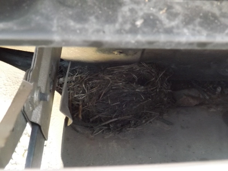

Et j'ai fait une drôle de découverte derrière mon pare-choc :lol:
Sinon je vous laisse admirer la source du beau bruit de la 305 :lol:

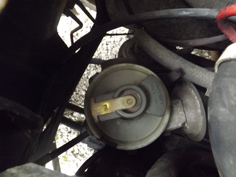

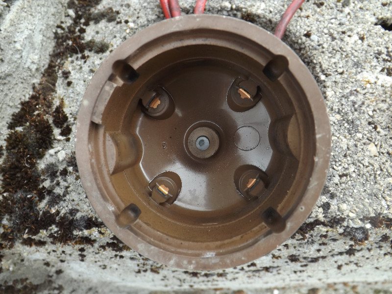

Ce matin vérification de l'allumage :)
Le doigt me semble bon
la tête apparemment pas trop vieille

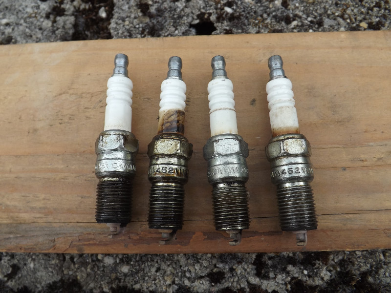

la mauvaise surprise vient des bougies :?
Bref apparemment j'en aurait une qui brûle pas, je pouvais toujours trifouiller le carbu pour trouver de la puissance :gene:

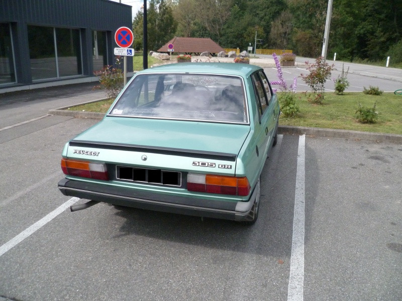

voilà comme dit plus haut samedi je suis rentré avec une 305 GR donné par un papi de 82 ans qui ne se sentait plus en état de conduire. Je le salue pour sa présence d'esprit :bien:
Donc 305 Am 85, vert agathe ça s'invente pas :lol:

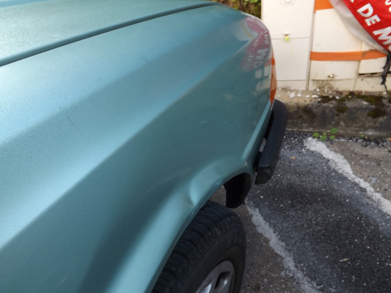

Pas trop de défauts, un JdC à faire, et une aile gangrénée à remplacer :)

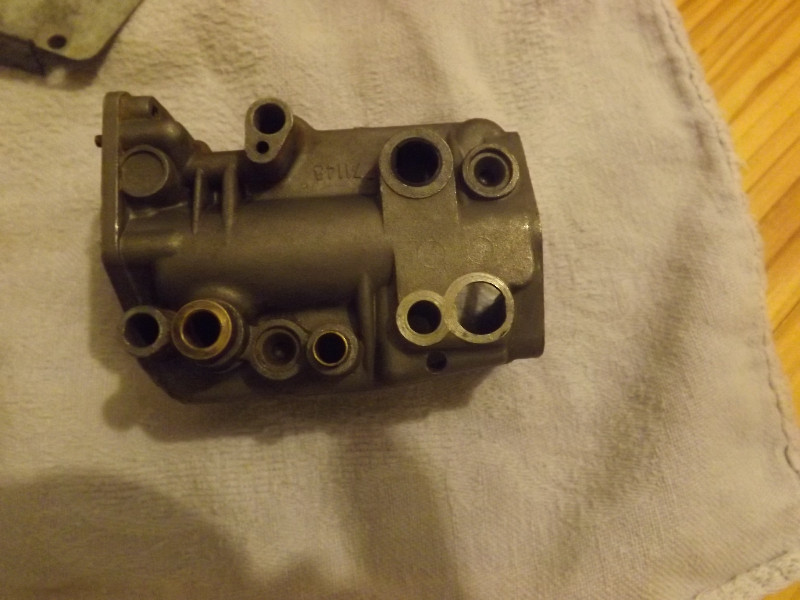

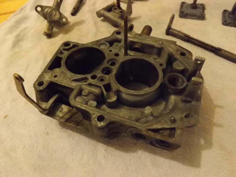

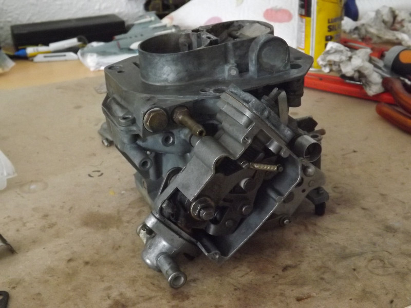

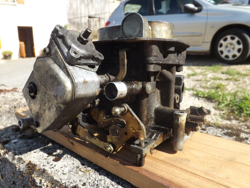

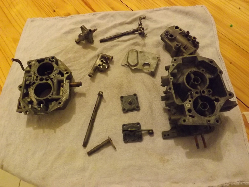

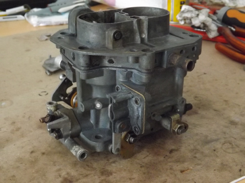

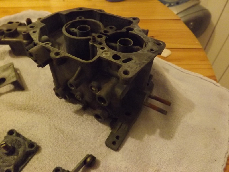

le carbu a été déposé et refait, avec au passage un bon nettoyage ::d
C'est plus beau quand c'est propre :mrgreen:

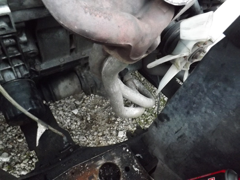

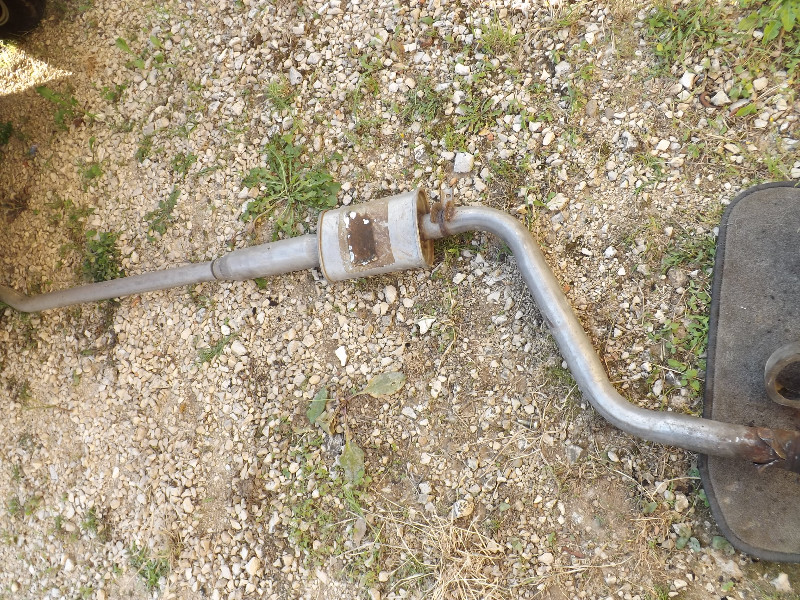

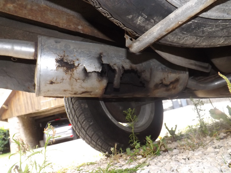

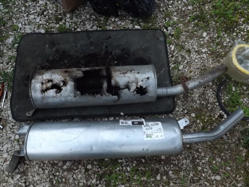

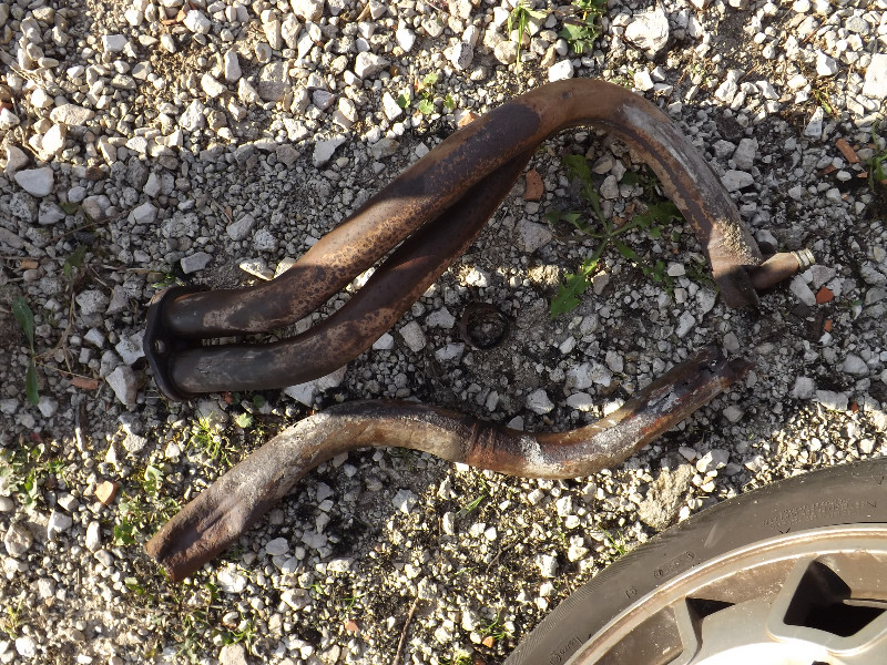

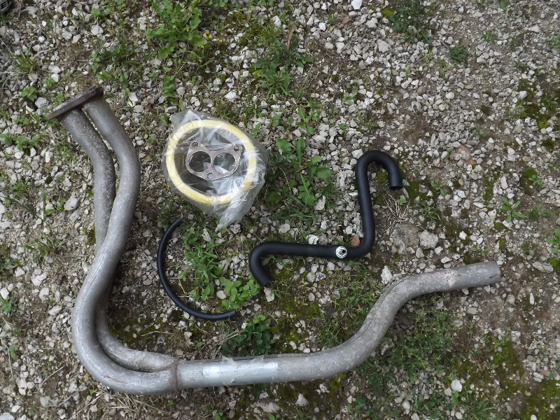

ensuite changement de l'échappement
l'ancien col de cygne
et le nouveau :lol:
idem du côté du silencieux :lol:
en fait y'avait que l’intermédiaire qui était encore bon :gene:
bref ça prend forme :D

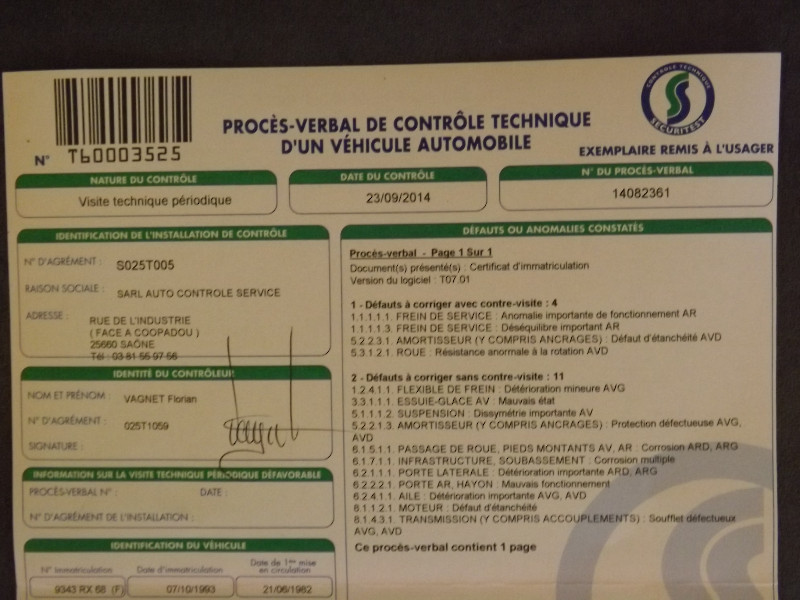

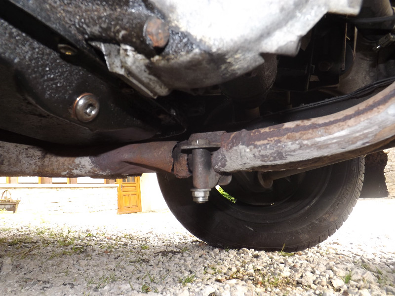

et voilà la 305 a subit le CT.
problème de frein et d'amortisseur, étrangement que du côté droit :0
