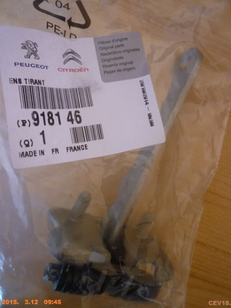

Aujourd'hui je me suis enfin décidé à mettre fin à l'horrible claquement de la portière avant droite,
(La goupille d'origine ayant été remplacée par un système vis-écrou).
Nettoyage, graissage et une goupille (provenant de la donneuse) et presque plus de bruit. :pascontent2:
Un peu déçu ; le tirant commence à avoir du jeu...
Tant qu'à faire même si la porte conducteur ne se fais pas remarquer, j'en profite pour nettoyer, retirer le système vis-écrou et graisser. :)
Résultat c'est la porte conducteur qui claque :roll:
Le tirant ayant beaucoup de jeu, même avec une goupille la porte claque :pascontent:
Les portières côté gauche devant être démontées et nettoyées en profondeur cet été, le tirant sera remplacé par un neuf dans la foulée...
Et celui de droite y passera aussi! :cote:
En espérant que ce ne soit pas NFP...
Les tirants arrières étant peu sollicités, ils ne claquent pas.
Il faut que je vérifie s'il y a une différence entre les tirants avant et arrière, car comme j'ai les portières de la donneuse...
Si je peux piquer les tirants des portes arrières, en plus de faire des économies ils auront la couleur de la voiture! ::d

Concernant les tirants axes et goupilles de portières ,ils ne ne sont pas pas encore mentionnés NFP.
L'ensemble tirant vaut une quinzaine d'euros TTC l'unité.
Les axes coûtent 3,86 euros HT l'unité et les goupilles 3,05 euros HT l'unité.
Les charnières et les joints sont NFP quant à eux . :roll:
Messages : 1482
Bien entendu :wink:
Donc les tirants sont les mêmes sur les quatre portes de ma 205... :voyons:
Ceux arrières de la donneuse viendrons remplacer ceux avant de la lionne!
Encore une affaire qui roule! :rirejaune:

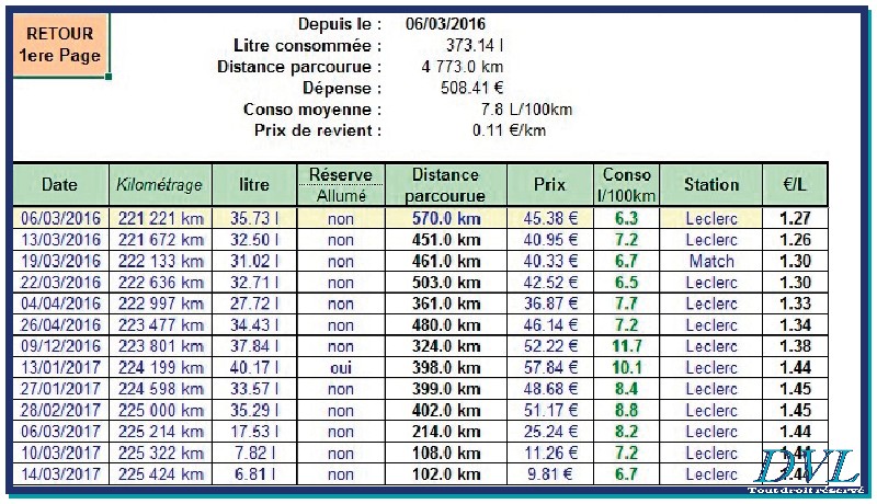

Quelques nouvelles de la conso d'essence de la lionne:
Avant de démonter l'injecteur, vu que le système est contrôlé par calculateur, j'ai essayé quelque-chose...
Débrancher la batterie pour effacer la mémoire du calculateur :mrgreen:
(en plus de ne plus faire chauffer le moteur 5 minutes).
Et voici le résultat:
Pour être sûr de mon coup, j'ai fais plusieurs petits pleins.
La lionne passe de 8.2 à 7.2 en arrêtant de préchauffer le moteur et en remettant à zéro le calculateur sur la fin.
Et arrive à 6.7 sans préchauffe et calculateur à zéro.
:rirejaune:
