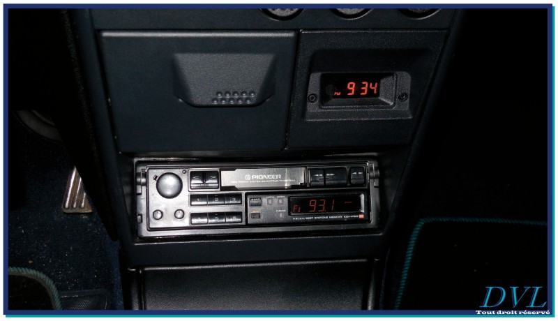

Un nouvel autoradio K7 pour la titine :coeurs:
Suite à des déboires avec le précédent, la Lionne s'est vue greffer un nouvel autoradio.
Par nouveau il faut voir plus ancien... mais aussi fonctionnant mieux! ::d
il s'agit d'un Pioneer KEH-4100 pouvant lui aussi faire fonctionner quatre haut-parleurs.
Affichage orange et rétroéclairage des chiffres et des boutons, que demande le peuple ?! :D

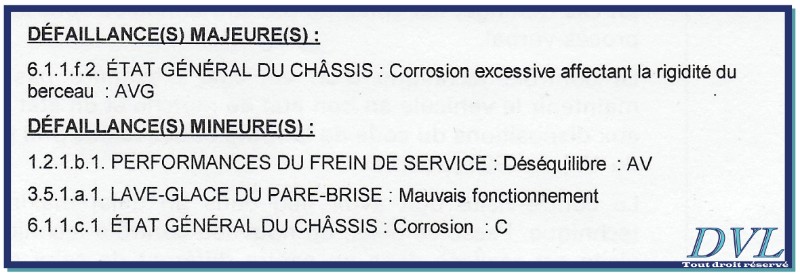

Titine a passé son CT jeudi, le contrôleur était tellement content de son état qu'il l'a mis en contre-visite pour qu'elle revienne le voir :gene:
En effet, cette fois-ci, le berceau rouillé n'a pas échappé au durcissement du contrôle.
Son remplaçant étant parti en peinture, la contre-visite ne sera pas pour tout de suite.
Sinon il n'y a pas grand chose à signaler, mis à part le moteur du lave-glace qui a fait le coup de la panne et qui a valu une ligne ; ainsi que la rouille sous la caisse qu'il me reste à traiter, et le frein avant droit qui ne freine plus très bien (il siffle lorsque je roule en ville) :oops:
Hors contrôle technique, il me reste à remplacer le moteur de portière conducteur, la vitre s'ouvre mais ne se referme plus, ce qui est plutôt dérangeant en cette saison. :gene:
Le rétro dégivrant droit ne fonctionne plus non plus, mais c'est moins dérangeant.
Pour la pollution, elle est plutôt dans les clous, à voir si ça sera toujours bon après la réforme du CT en juillet.
D'ailleurs les centres sont surchargés en ce moment, tout le monde flippe et le contrôleur m'a dit que certains viennent même un an en avance :shock:
Je vous mettrai la copie du CT, et notamment les valeurs des mesures faites pour avoir votre avis. :cote:

Voici comme promis le compte-rendu du contrôle technique:

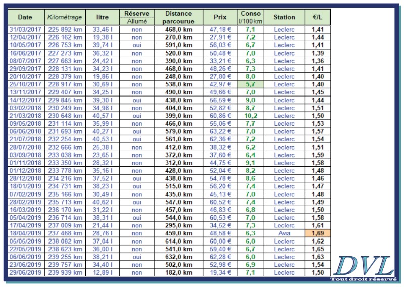

Voici également les relevés de consommation de SP98 :
Que pensez-vous de ces valeurs? :voyons:

Messages : 8235
Salut DVL,
Ne tarde quand même pas trop pour le remplacement du berceau... :0
Il y a effectivement un problème sur l'étrier droit, bien grippé. Je parie sur les soufflets de colonnettes arrachés et l'étrier qui de ce fait coince en coulissement.
Au passage, changer les flexibles s'ils sont d'origine...
Messages : 1480
Salut 3dfx,
Il sera remplacé pour passer la contre-visite.
Il était passé au précédent CT, le contrôleur m'avait dit que ce n'était pas bien grave mais qu'il devait le noter. Là ça ne passe plus car le CT s'est durci.
De visu les colonnettes ne sont pas arrachées (côté visible en tout cas). mais le disque me parait usé voire marqué, comme si la plaquette était usée au point que ce sont les vis de fixation qui frottent sur le disque.
Je ne sais pas de quand date les flexibles, de visu (encore une fois) ils m'ont l'air d'origine et ne présentent pas de traces d'usure ou de craquements.
La titine va rouler tout l'été, je ne sais pas quand je vais pouvoir m'occuper de tout cela... :oops:
Pour le remplacement du berceau, j'aimerai passer par un membre du forum car ce serait l'occasion de faire inspecter la bête sous toutes ses coutures par un expert du Sacré Numéro. Sinon je verrai avec le garagiste qui s'occupe d'elle afin qu'il remplace le berceau et qu'il en profite pour jeter un œil à ces problèmes de frein.
Enfin, pour ce qui est de la rouille, ça va se faire les weekends, petites zones par petites zones : décapage, convertisseur de rouille et peinture deux couches et séchage.
Ça fais bricolage dit comme ça, mais c'est en attendant mieux. :gene:
