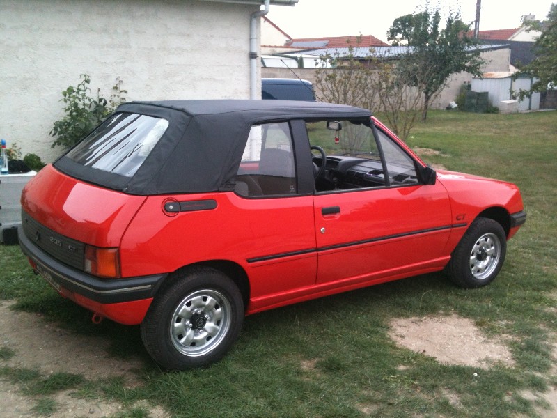

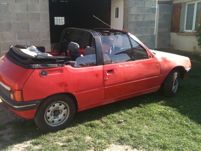

Et en plus un peu d'autoroute elle roule encore bien pour son age grand-mere bourriquette et en plus décapotée, quel pied... :D

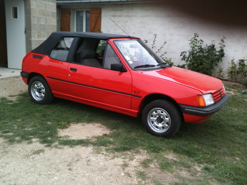

Petites photos de la belle sous le soleil :

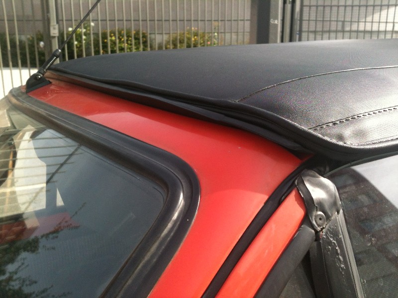

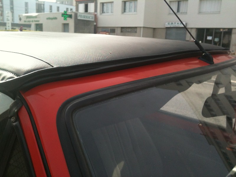

l'armature serait apparemment trop ravancée, le joint de casquette ne s'enclenche pas au bon endroit il est ravance de 1 a 2 cm ? Qqun aurait-il la solution ?

Est ce que tu l'as bien repositionné au remontage. Si mes souvenirs sont bons, il y a un bourrelet qui se loge sur la traverse métalique qui est rivée. Tu pourrais faire une photo du joint par rapport à la capote histoire de voir de combien il dépasse.

Voici les photos, ou le joint de casquette ne tombe pas dans la gorge de la carrosserie

Ton joint est trop avancé et en plus il ne plaque pas bien. Lors du démontage, est que tu avais démonté la casquette? il se peut, dans ce cas, que tu n'ais pas remis à la position d'origine. Quand j'ai refait la mienne, j'ai préféré ne rien toucher à l'armature pour ne pas avoir ce genre de désagrément..
Je remarque aussi que le bourrelet de la capote est mal positionner. Il devrait être quasiment à 090°vers le bas et là, on voit qu'il baille vers le haut.

En fait sur l'ancienne capote il était déjà comme ca je pense que je joint a du se détendre au fil des ans et s'est aplati , je vais voir pour le changer, mais c'est ce qu'il me semblait que le souci venait du joint

Voila le pb est partiellement resolu, en fait les raidisseurs de custodes etaient bon a changer il ne me reste plus qu a regler l angle d accroche

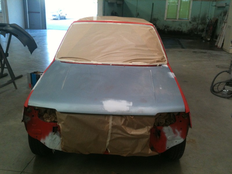

Ok commençons, j'espère que la patience est au rdv car il y a bcq de photos :

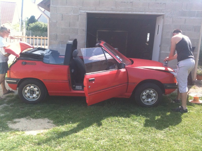

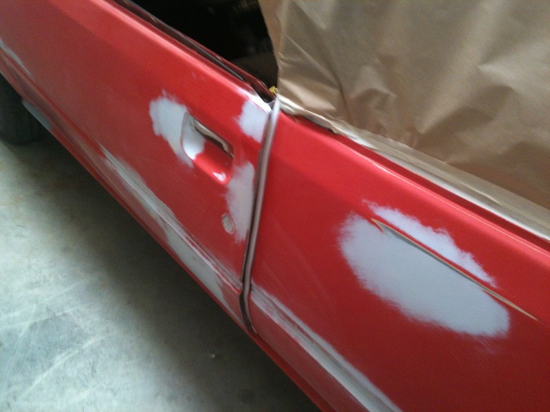

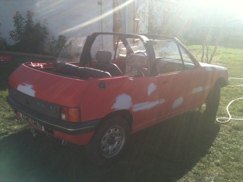

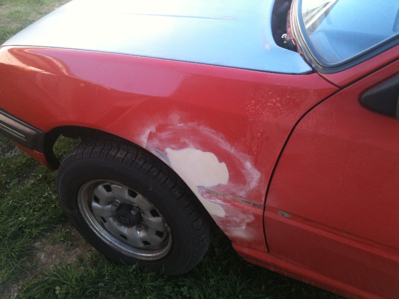

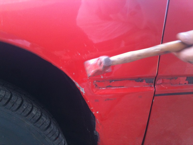

Préparation de la carrosserie avant peinture :

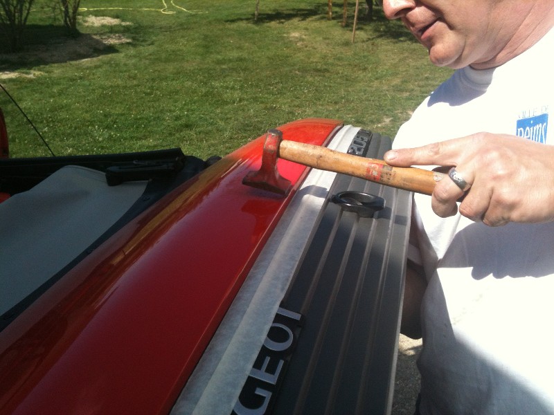

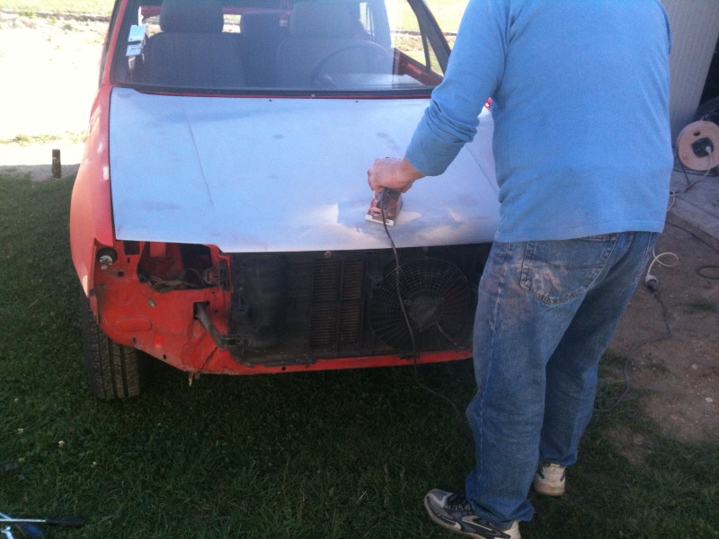

Débosselage du coffre :
puis de l'aile avant gauche :

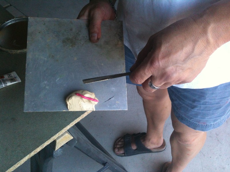

Préparation des pansements, sinto + durcisseur
Pendant ce tps mon chien s'impatiente, il adore bricoler avec moi :
205 CT de 1987 - 133000kms
205 Sacré Numéro de 1995 - 133000kms
fitnessmagic
Messages : 250
Enregistré le : mer. 23 juin 2010 17:23
Localisation : Reims
Re: Ma p'tite 205 CT peinture neuve
Message par fitnessmagic »

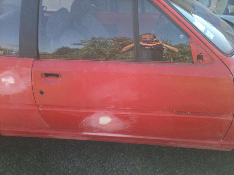

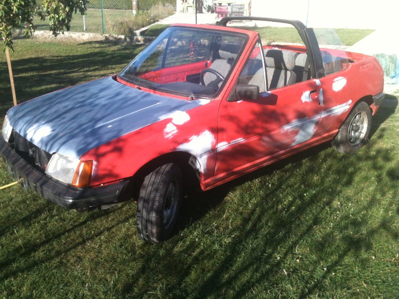

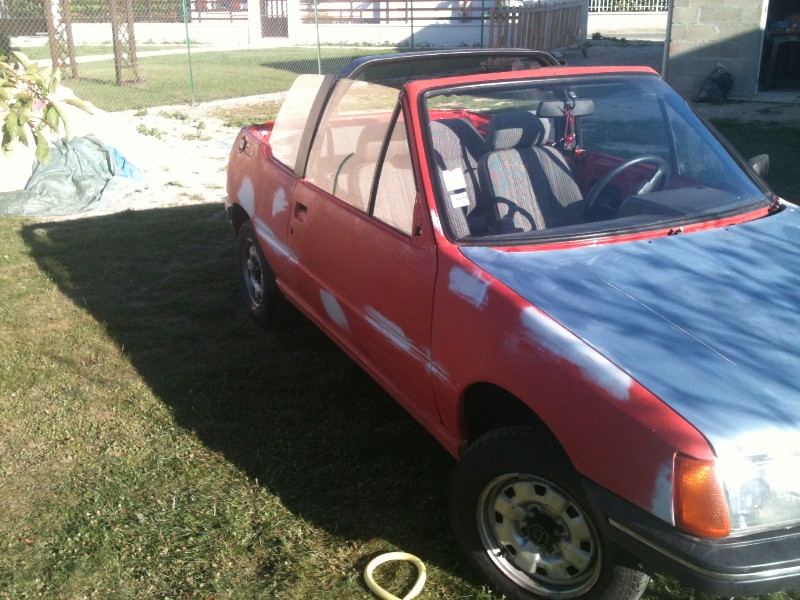

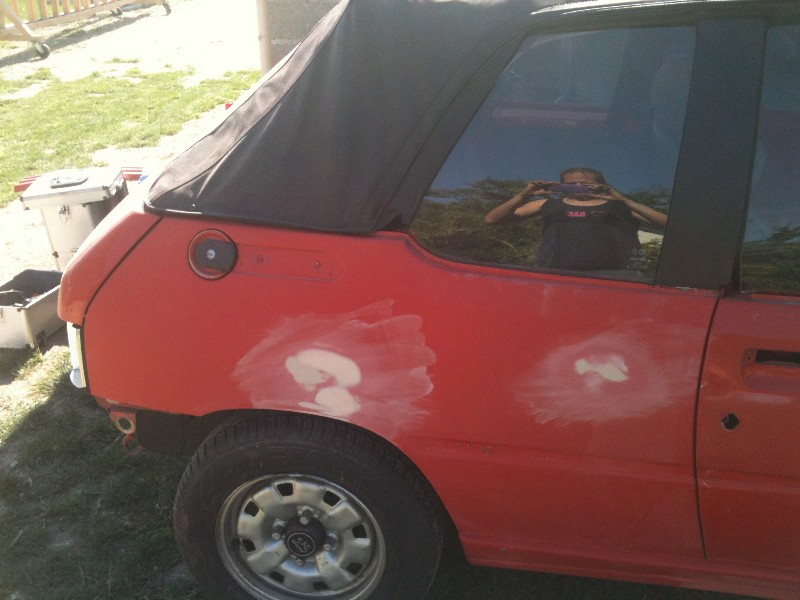

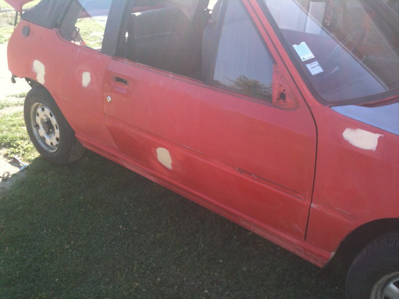

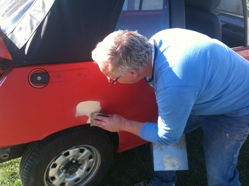

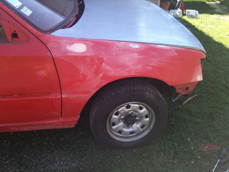

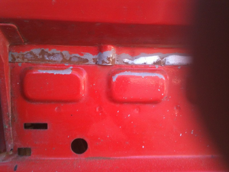

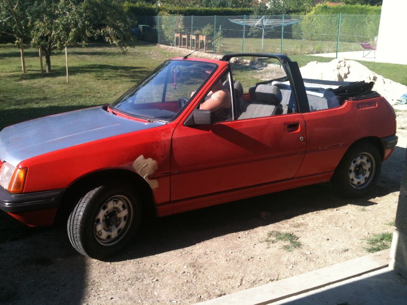

On passe à la réparation des imperfections :
On repère et on marque d'abord
Puis ponçage et pansement

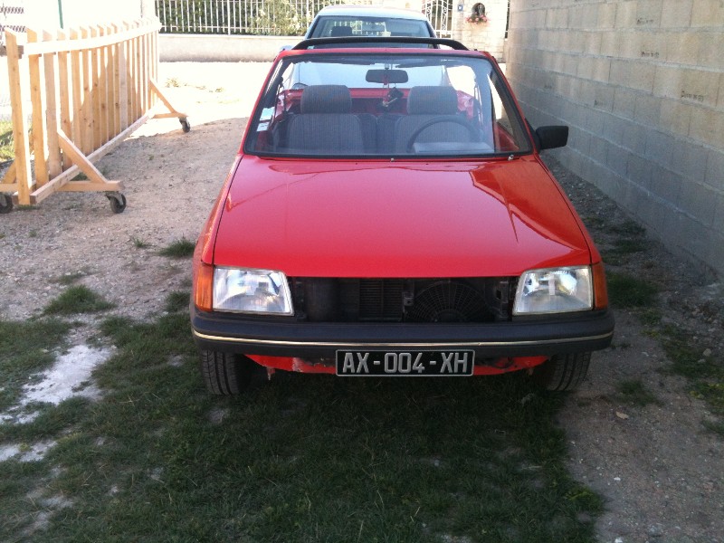

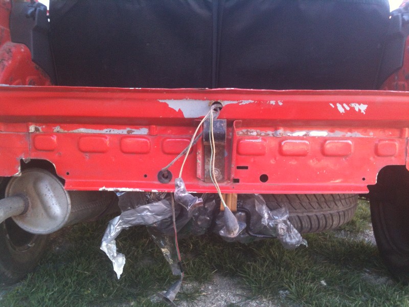

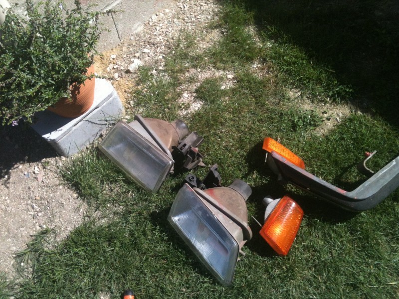

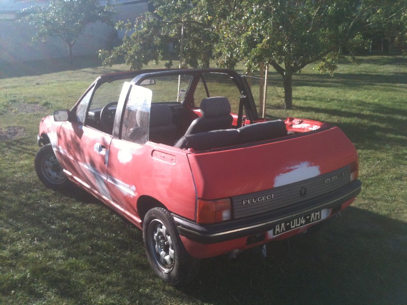

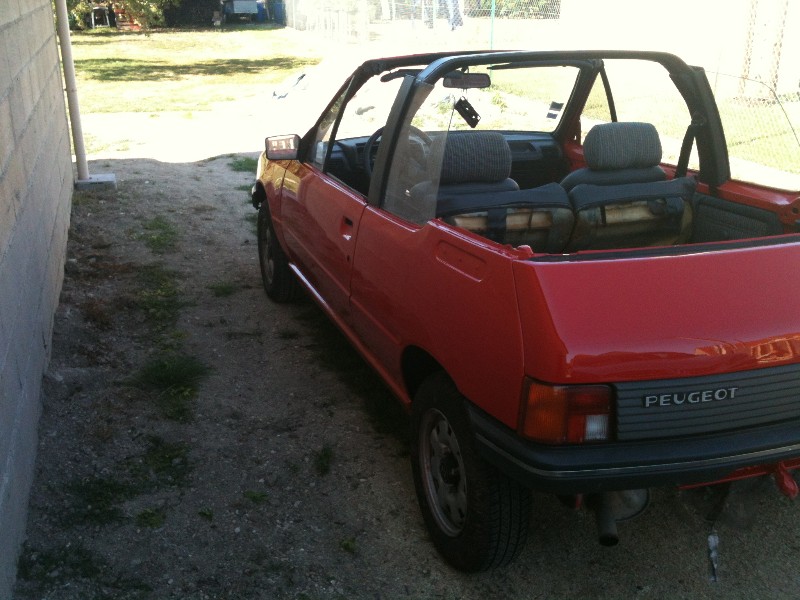

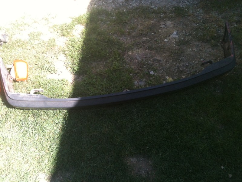

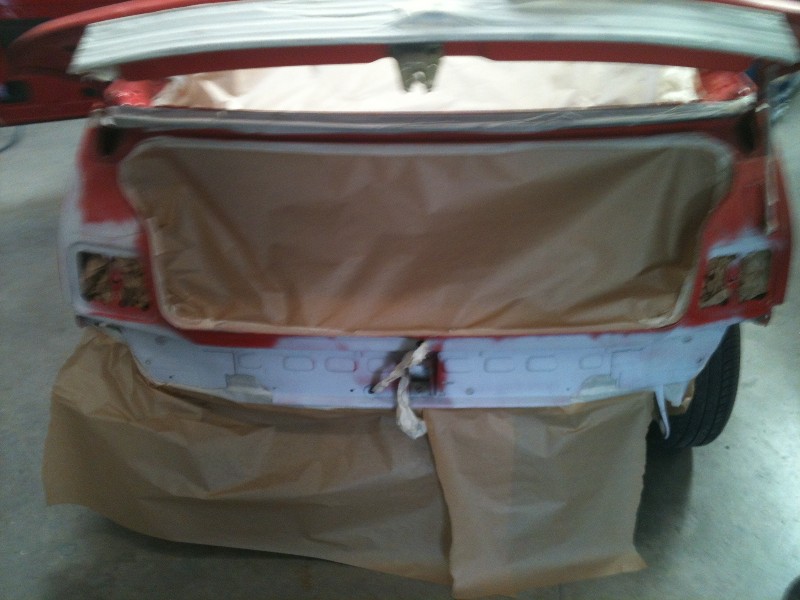

Entreposage des pièces démontées :
On traite les parties sensibles à l'anti-gravillons :
Traitement de la traverse arrière :
Voila le résultat final :
La belle est en attente de peinture, et dire que j'ai roule comme ca sans poignée de porte, ni capote enfin dans son jus.

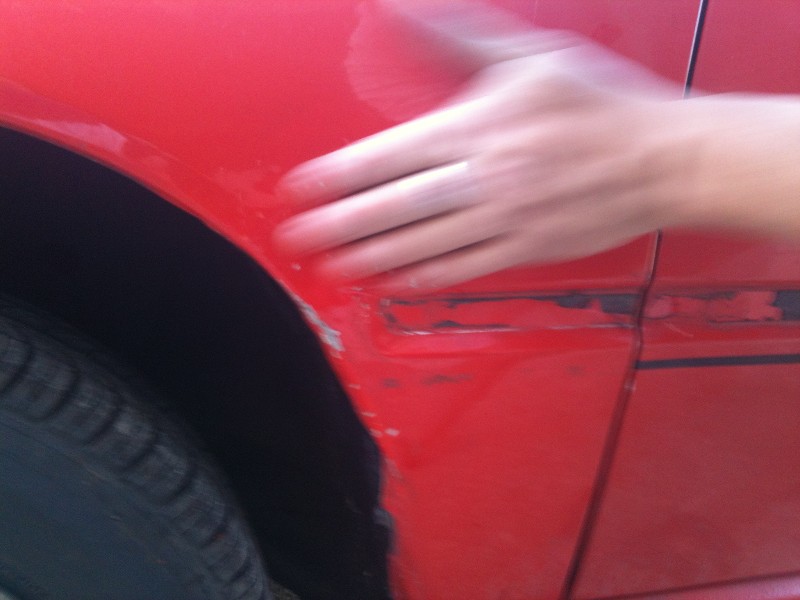

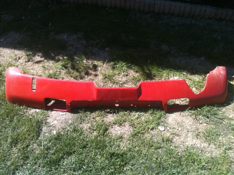

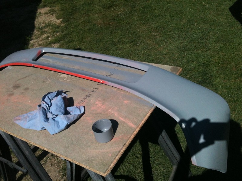

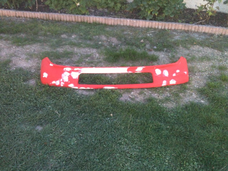

traitement de la jupe avant qui était abimée :
Et après l'effort le réconfort :

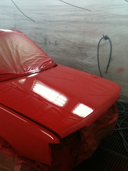

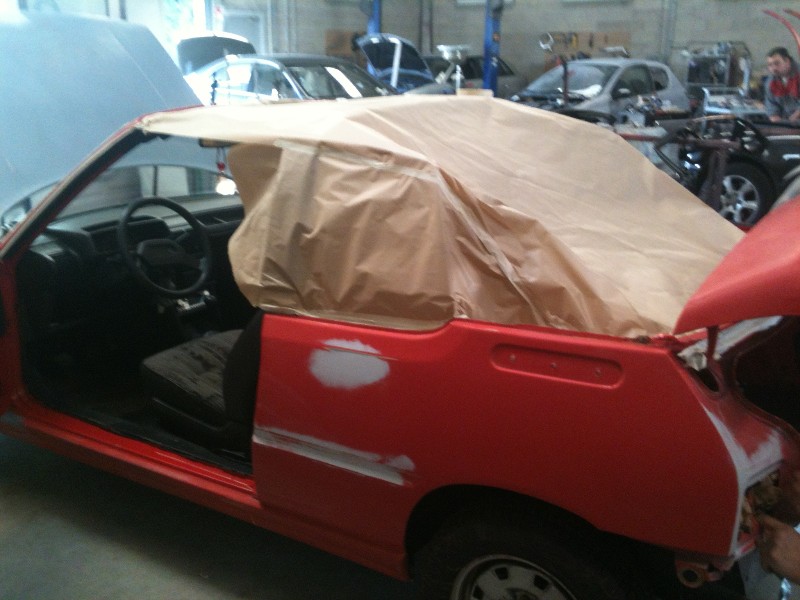

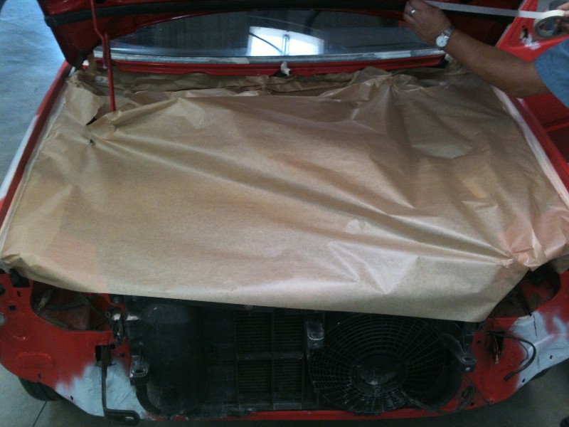

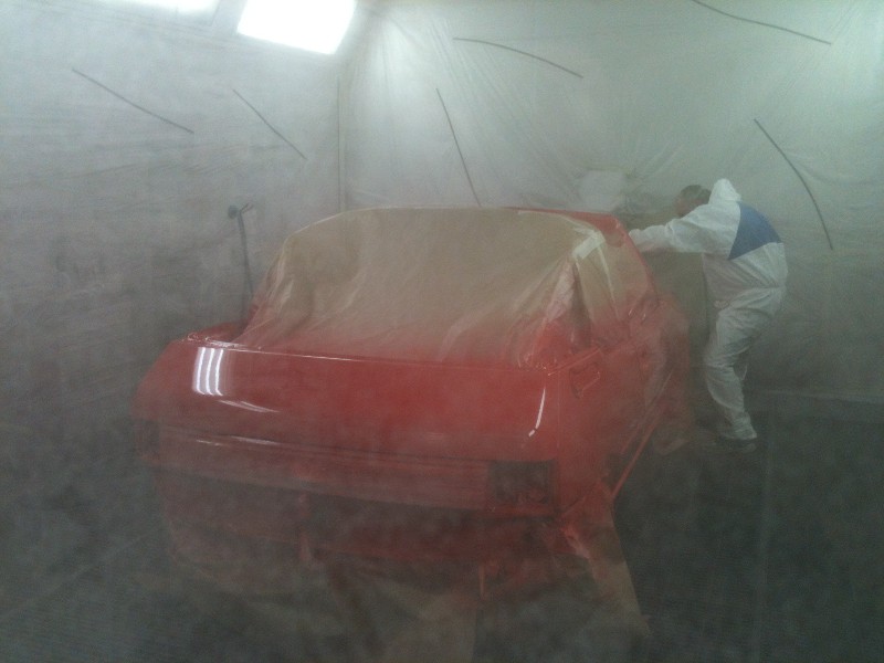

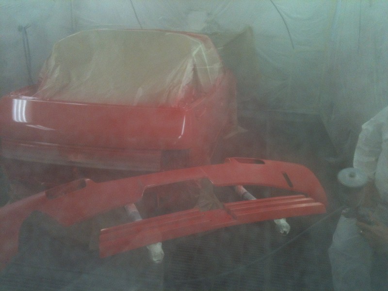

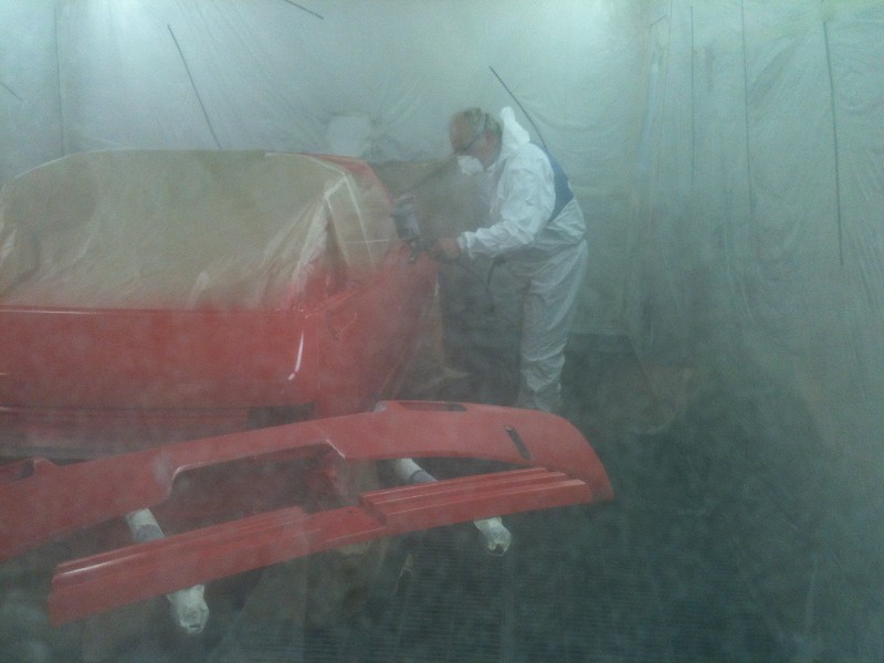

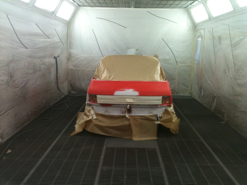

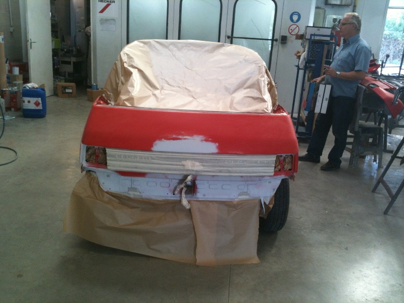

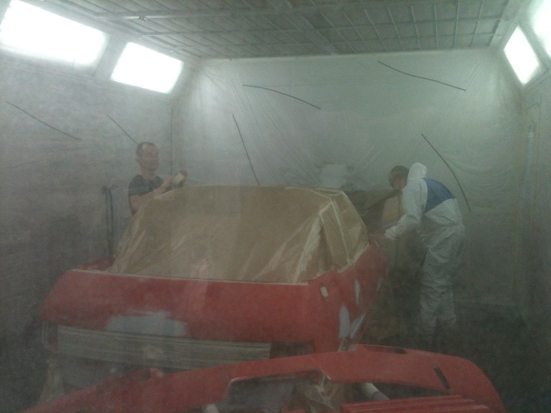

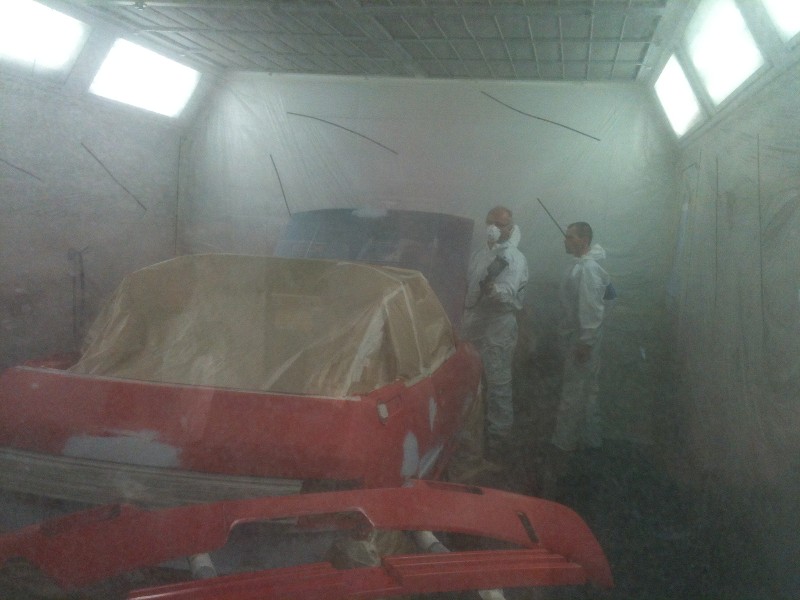

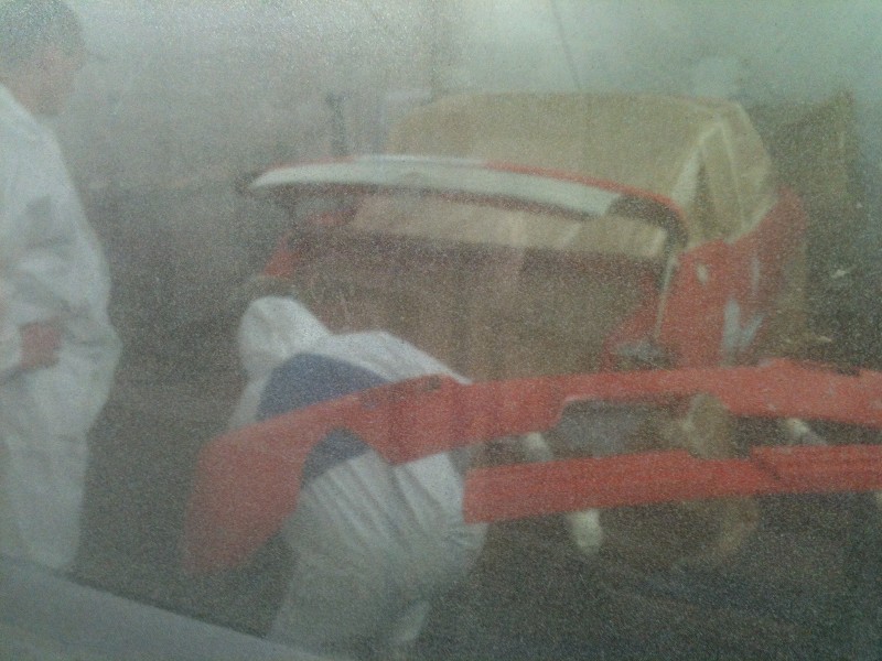

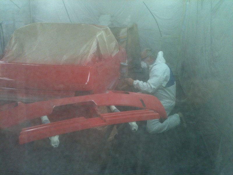

Le jeudi 5 septembre rdv à la carrosserie à 8h00 où on cache avant de peindre :

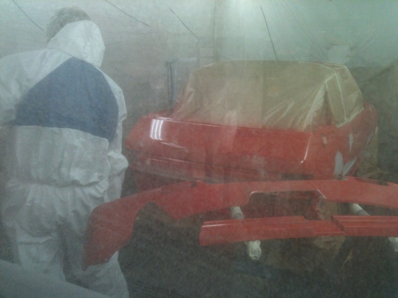

Ca y est on la rentre en cabine :
Et la je laisse mon frangin faire de ses doigts de fée :

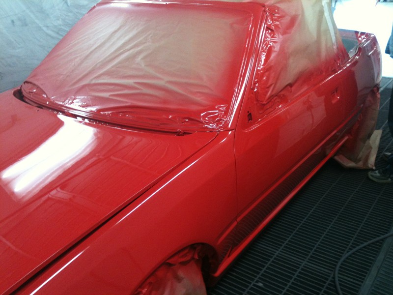

Et voila le résultat encore en cabine après avoir cuit 45 mins à 60°:
Petite pause déjeuner et on la ramène au garage ou elle reposera pendant 2 nuits, par chance il faisait super chaud elle a dc bien durcie.

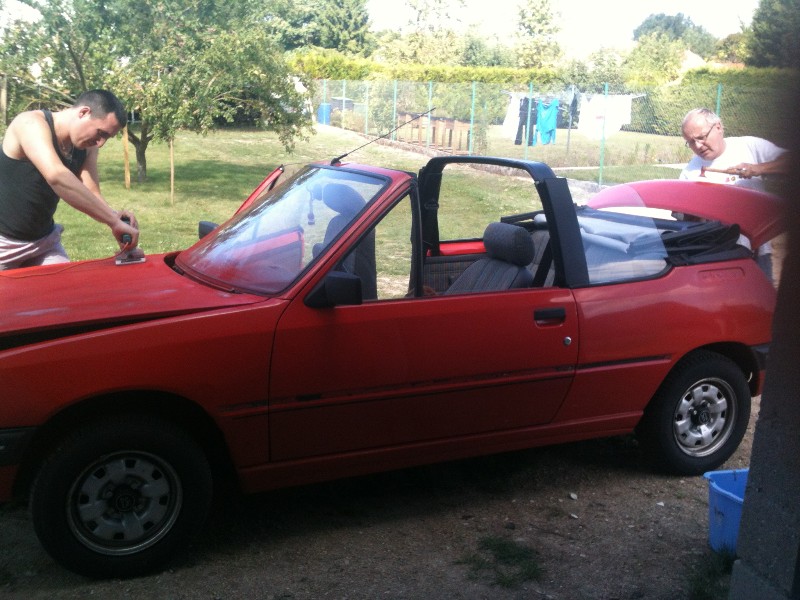

Enfin nous remontons tout, peinture des jantes :

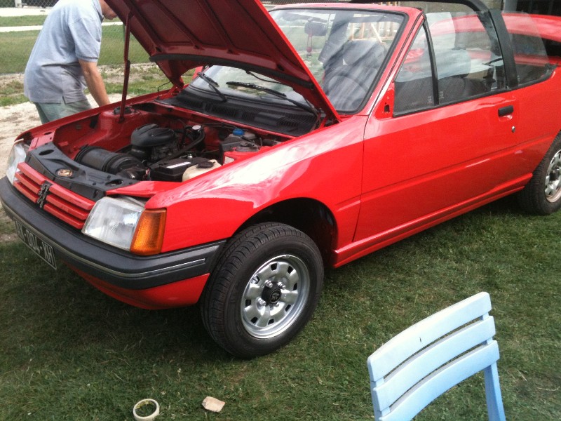

Le résultat final :
L'extérieur est fini, pendant l'hiver on va s'occuper des parties mécaniques à revoir, et au printemps prochain j'attaque l'intérieur.
