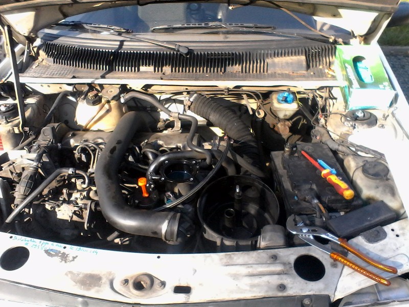

La semaine dernière, j'ai profité du beau temps pour essayer de régler ce problème de fuite d'huile. Je m'y attaque donc pour un remplacement du joint de cache culbuteur ainsi que le joint de carter d'huile. Le tout assortis d'une vidange avec filtre à huile biensur :bien: :bien:
C'était ma première fois, mais ma titine n'as pas fait sa timide, elle qui du haut de ses 320.00 km n'en est pas a sa première ouverture du moteur ! Mais pour la première fois, j'ai vu les entrailles de mon XUD ::d ::d
Pour le joint de cache culbuteur, un jeu d'enfant ! 3 vis, un nettoyage du plan de joint et c'est reparti ! Seul moment de doute, le serrage que je n'ai pas pu faire à la clé dynamo.. Ma clé commence à 2 DanM alors que le couple spécifié est de 1DAnm.... Mais rien n'a cassé, et pas de fuite !
Concernant le joint de carter c'est une autre affaire....
Deja, retirer les 250 vis du carter, c'est pas une mince affaire, mais alors pour retirer le carter, qui reste collé au bloc quel galère ! Avec tout mes outils, c'est mon cher opinel qui m'a sauvé :gene: :gene:
Mais alors le pire de tout... Le nettoyage du plan de joint... Le vieux joint reste collé sur le support, biensur sur le bloc moteur pas sur le carter, ce serait trop facile... Alors lame de cutter et huile de coude, le tout avec les gouttes d'huiles qui tombe du bloc.... :bleble: :bleble: :bleble: Trop facile !
Allez on remonte le tout.... :shock: :shock: Le joint acheté sur internet ne correspond pas... Les trous ne sous pas en face.... Direction AD En catastrophe, et le joint commandé pour le lendemain.... Le joint reçu, il est identique à celui acheté sur internet.... Gros moment de doute... Après verification, le joint était placé à l'envers :mrgreen: :mrgreen: :mrgreen: Oh le boulet ! Malgrès la symétrie du carter, les trous ne le sont pas....
Bien penser à reperer les vis ! Car entre les vis de 12, les six pans, les différentes longueurs, il y a de quoi perde la tete !
On remonte le tout, et 4.5L d'huile plus tard, le moteur tourne rond ! Et miracle ma fuite d'huile à disparu alors que j'était sceptique, je pensais plutot au JDC.....
Et voila, 320000km, et elle n'est plus incontinente, et ça c'est :bien: :bien: :bien: :bien:

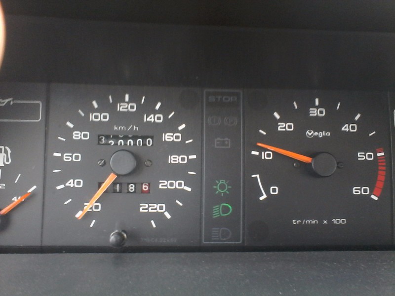

Le chiffre du jour ! :bien: :bien: :bien: 320.000 :bien: :bien: :bien:

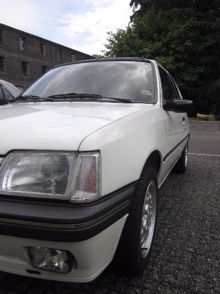

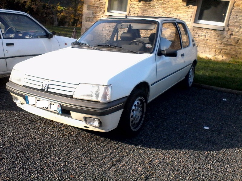

Des petites nouvelles de la belle qui continue ça route sans trop de problème avec 323.000 km au compteur ! :bien: Pour la peine, madame a eu droit à un petit nettoyage d'été en ce 21 juin !
Une chose très importante à noter, la belle porte maintenant les couleurs du forum !!!! :bien: :bien: :bien:
Et quelques photos après le grand nettoyage !
A bientôt pour de nouvelle aventures, surement pour les changements des 4 amortisseurs !

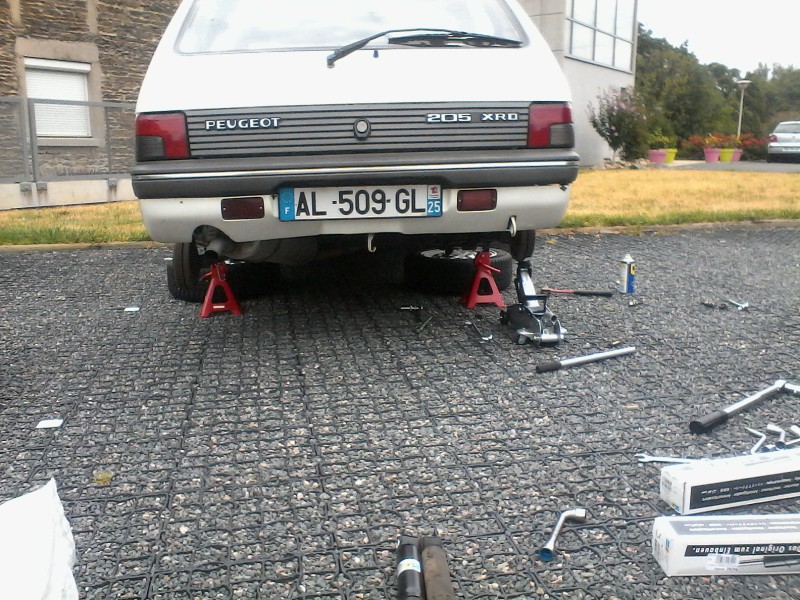

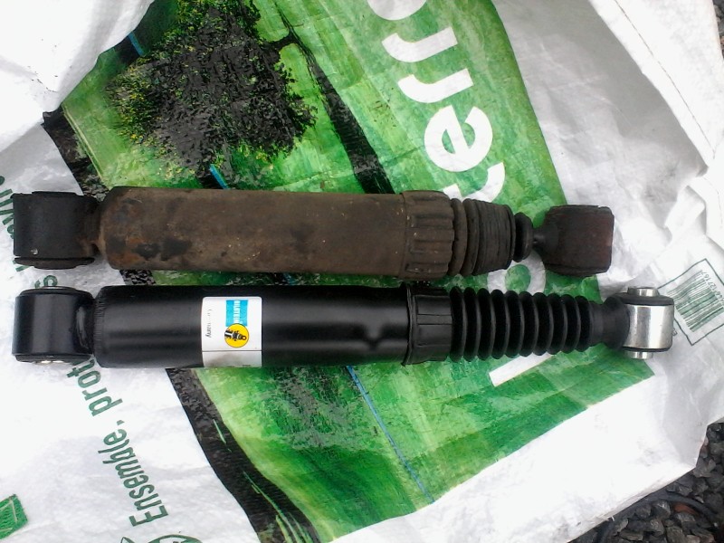

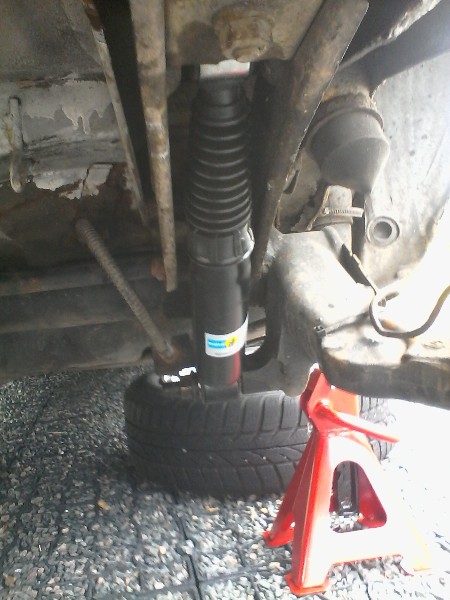

Salut à tous ! Des nouvelles et du boulot, avec le remplacement des 4 amortisseurs ! J'ai donc acheté 4 Bielstein B4 à gaz et c'est parti pour le boulot !
On commence par les arrières ( Plus facile :bien: :bien: ) Le poste de travail :

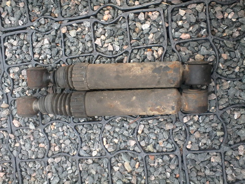

Un amortisseur demonté VS le neuf : Il était temps de les changer !
L'amortisseur neuf en place :
Et enfin les deux vieux amortisseurs, qui n'étaient pas usé de la même manière !
Et voila pour l'arrière ! Concernant l'avant, ca a été beaucoup plus galère... J'ai reussi à sortir la jambe de force coté passager sans rien démonter, remplacer l'amortisseur + coupelles ( Meme pas peur les compresseurs de ressort ! ::d ).
Bon ensuite j'ai jamais réussi à remettre l’amortisseur en place.... J'ai fini par faire venir un mécano à domicile, qui m'a fini le travail :roll:
Je n'étais pas assez bien équipé pour l'aventure ! Il me manquais une bonne barre à mine et quelques connaissances !
Enfin voila pour les aventures, la belle est sur 4 amortisseurs neuf, et c'est le bonheur, j'ai retrouvé de la précision dans le train avant et de l'amortissement tout court ! Les deux anciennes amortisseurs avant se comprimais a la main sans forcer....
Petite retour sur les bielsteins B4, c'est le pied dans les courbes, tres précis, un peu tape cul car assez dur, mais c'est ce que je voulais !
205 XRD de 1993 - 404000kms

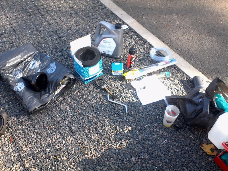

Salut à tous ! Voila des nouvelles de la belle, pour son entretien des 330.000 8) 8)

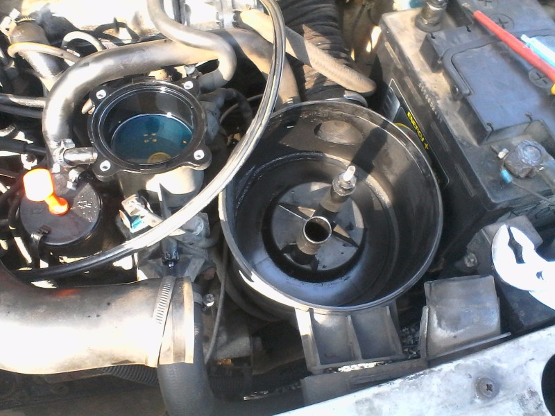

Au programme rien de fou, vidange + remplacement de tout les filtres : Quelques photos !

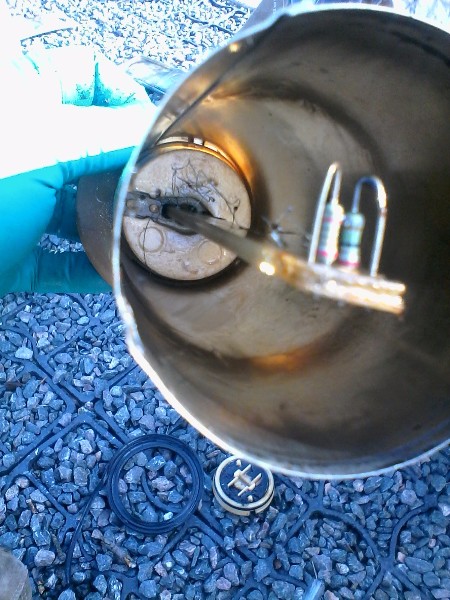

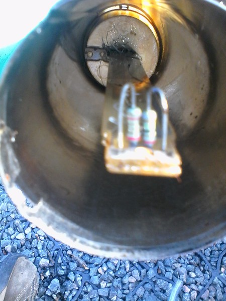

J'en ai aussi profité pour vérifier pourquoi ma jauge à gazole faisait n'importe quoi... J'ai vite vu pourquoi !
La piste électronique s'est complètement sauvée ! Y'a plus qu'a la changer !

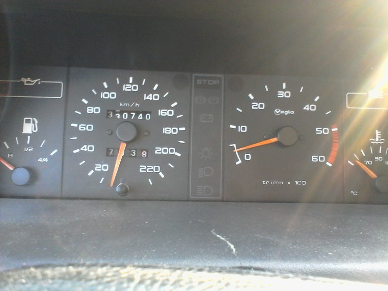

En enfin le kilométrage du jours + quelques photos ! Bon la voiture n'est pas très propre ! :oops: :oops:
