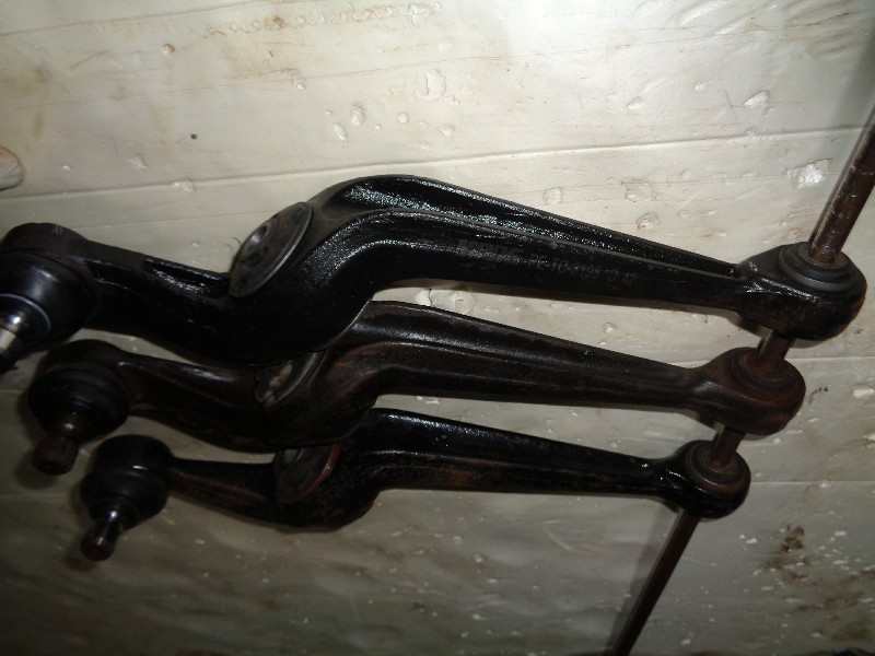

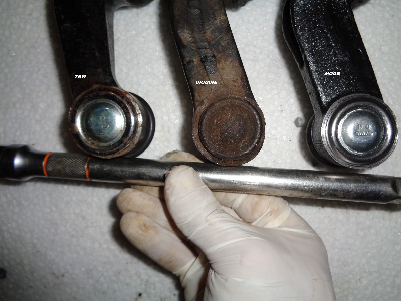

Non sans mal ,bras ,moyeux, fusée tous y est passer :0 C'était en faite le berceau le fautif de mon bad parallélisme :mrgreen:
Quel problème avait-il précisément le berceau ? Une déformation ? A quel niveau ? Ça m'intéresse toujours de savoir ces petits détails, merci ! :)
Bravo pour les travaux malgré tout, et bien sûr l'obtention du CT ! :wink:
Messages : 3794
Re: ma petite grd
je ne sais absolument pas pour le berceau :tristounet: Aucune soudure HS,pas de déformation décelable de visu !
Une chose est sûre c'est que la voiture n'a jamais eu de choc avec moi !
Dans un premier temps ,je pensait fautif le bras de suspension mais après 3 essais... La vérité était ailleurs :roll:
Au final ma GRD a repris ses pièces de base,seul le berceau (sans rouille lui) fût remplacé :)
Je garde pour l'instant le "HS",arrivera un jour(ou pas)ou ce type de pièces viendra a manquer et pourrai être rectifier ?

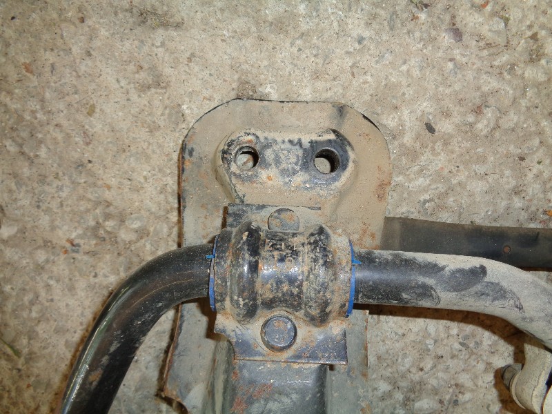

Ceci dit, c'est bien curieux parce qu'un berceau ne se déforme pas facilement. En principe, ce sont les bras de suspension ou les éléments de direction qui agissent comme pièces fusibles en cas de choc. :voyon:
Pas d'ovalisation des trous de vis ou des vis elles-même fixant les bras au berceau ? Ou un décalage de la barre stabilisatrice ? Il y a un tirant de centrage entre celle-ci et le berceau qui peut se décaler.

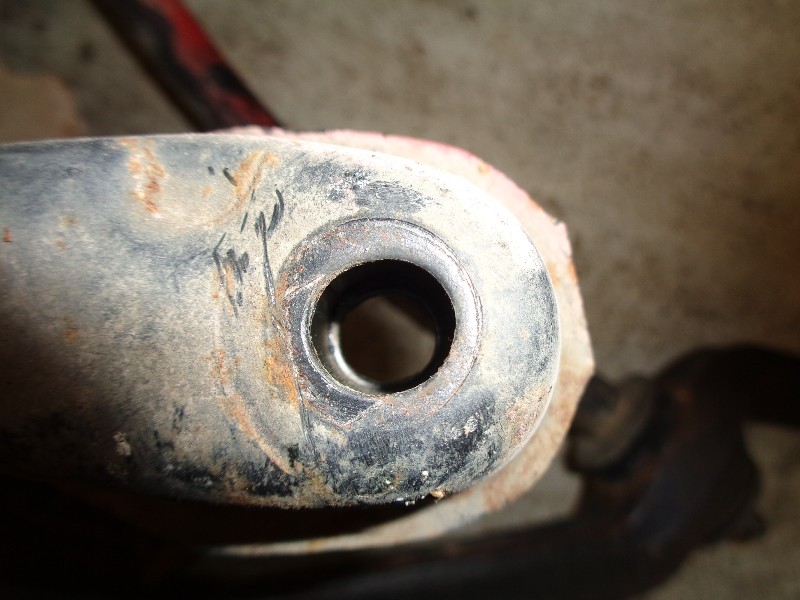

Shidenkai a écrit : Pas d'ovalisation des trous de vis ou des vis elles-même fixant les bras au berceau ? Ou un décalage de la barre stabilisatrice ? Il y a un tirant de centrage entre celle-ci et le berceau qui peut se décaler.
Je regarde ce weekend et met des photos :wink:

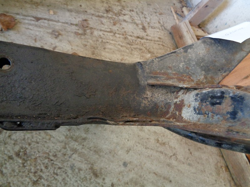

Messages : 3794
Re: ma petite grd

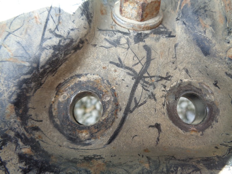

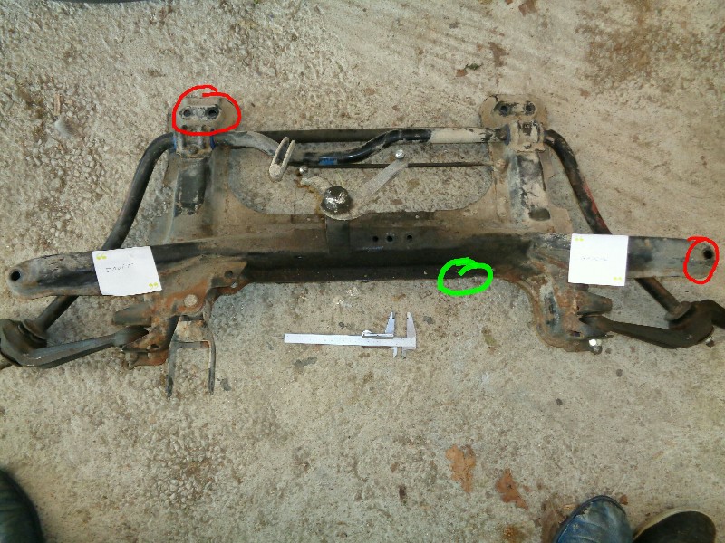

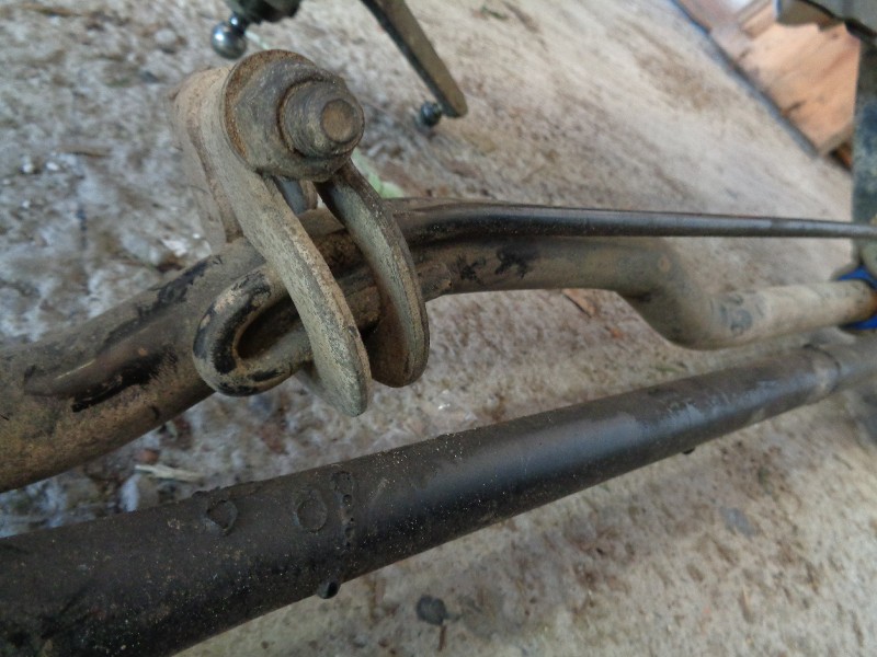

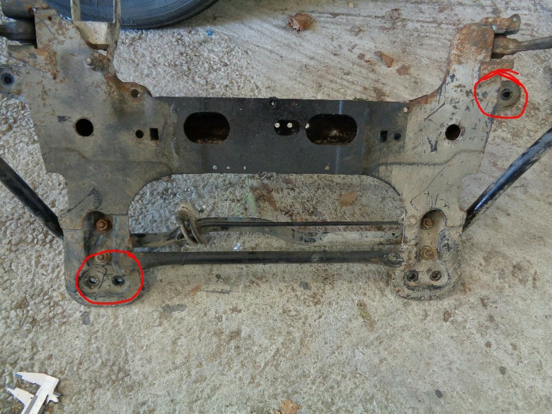

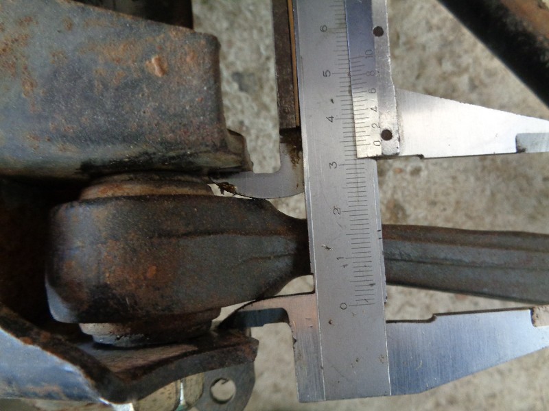

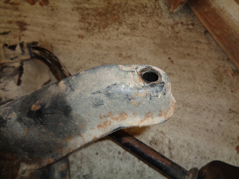

après inspection ,j'ai vu des ovalisations !
fixation caisse (en rouge) :0
Il y a un redressement de la tôle aussi (en vert) :mrgreen:
Sinon RAS :gene:
mesures identique dans ce qui m'est mesurable !
J'ai une question la courbe de la tige,fixée sur la barre stable est elle normale ! :
Bon ben poubelle le berceau...
Édit :photo sup

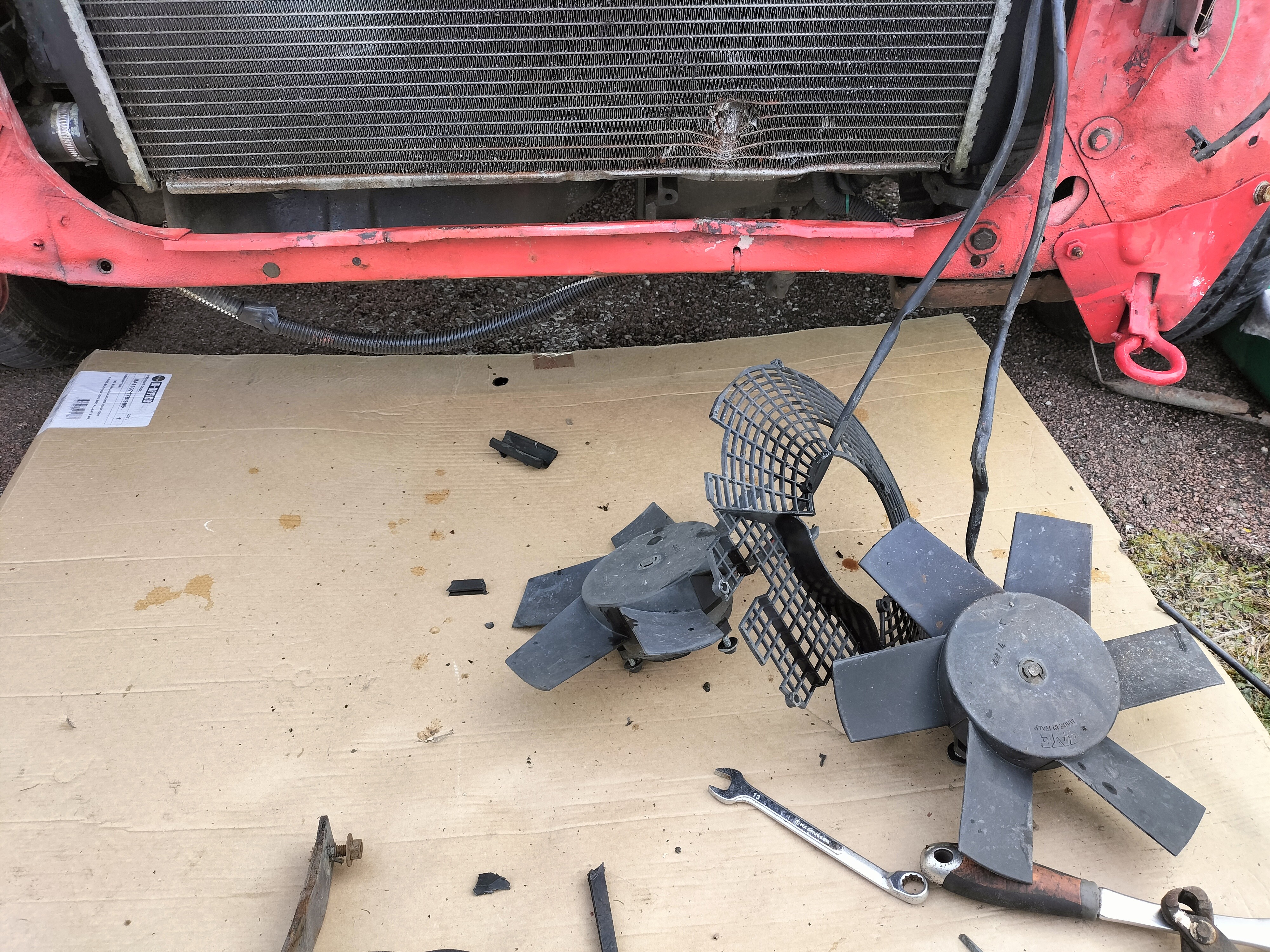

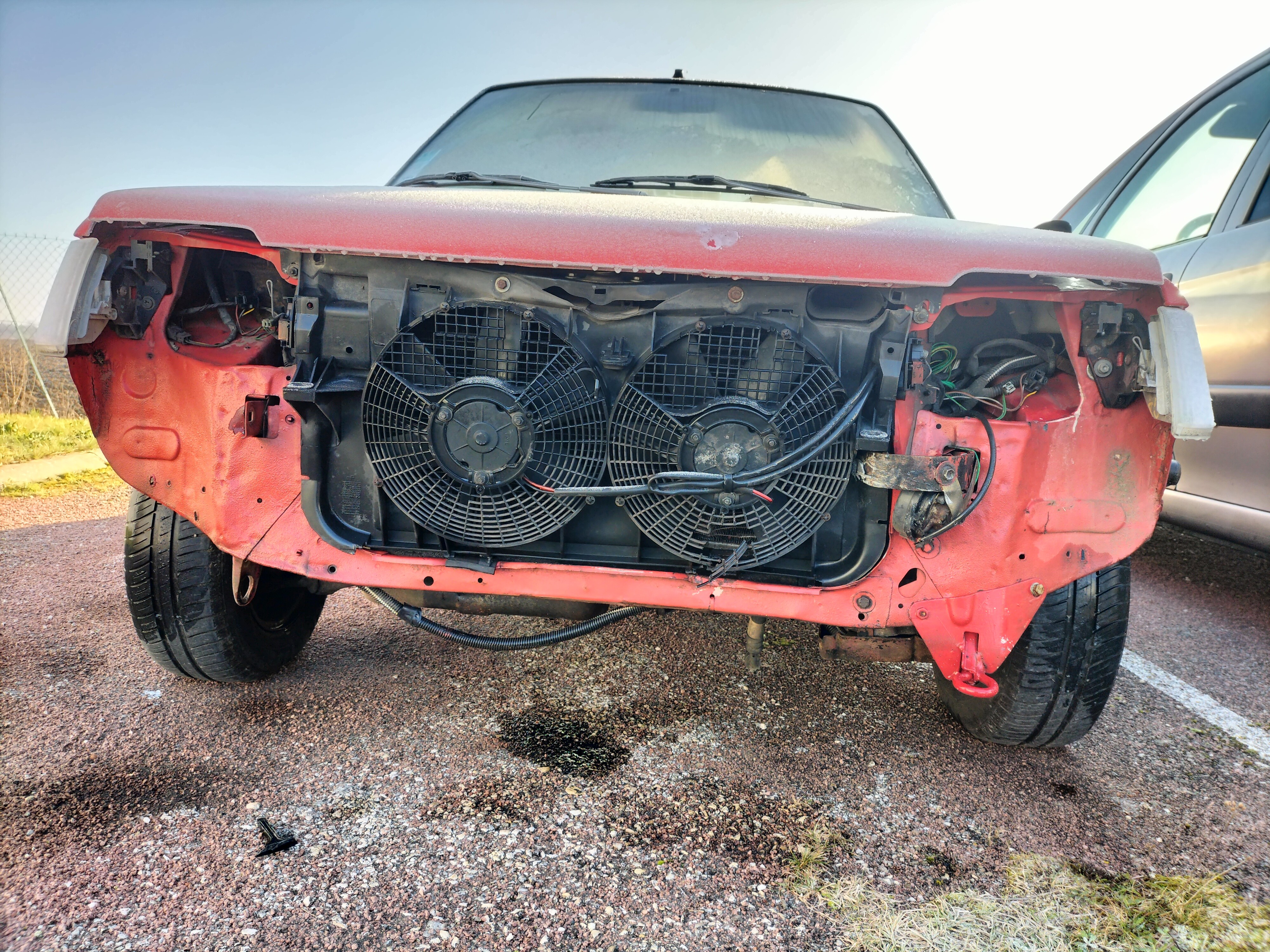

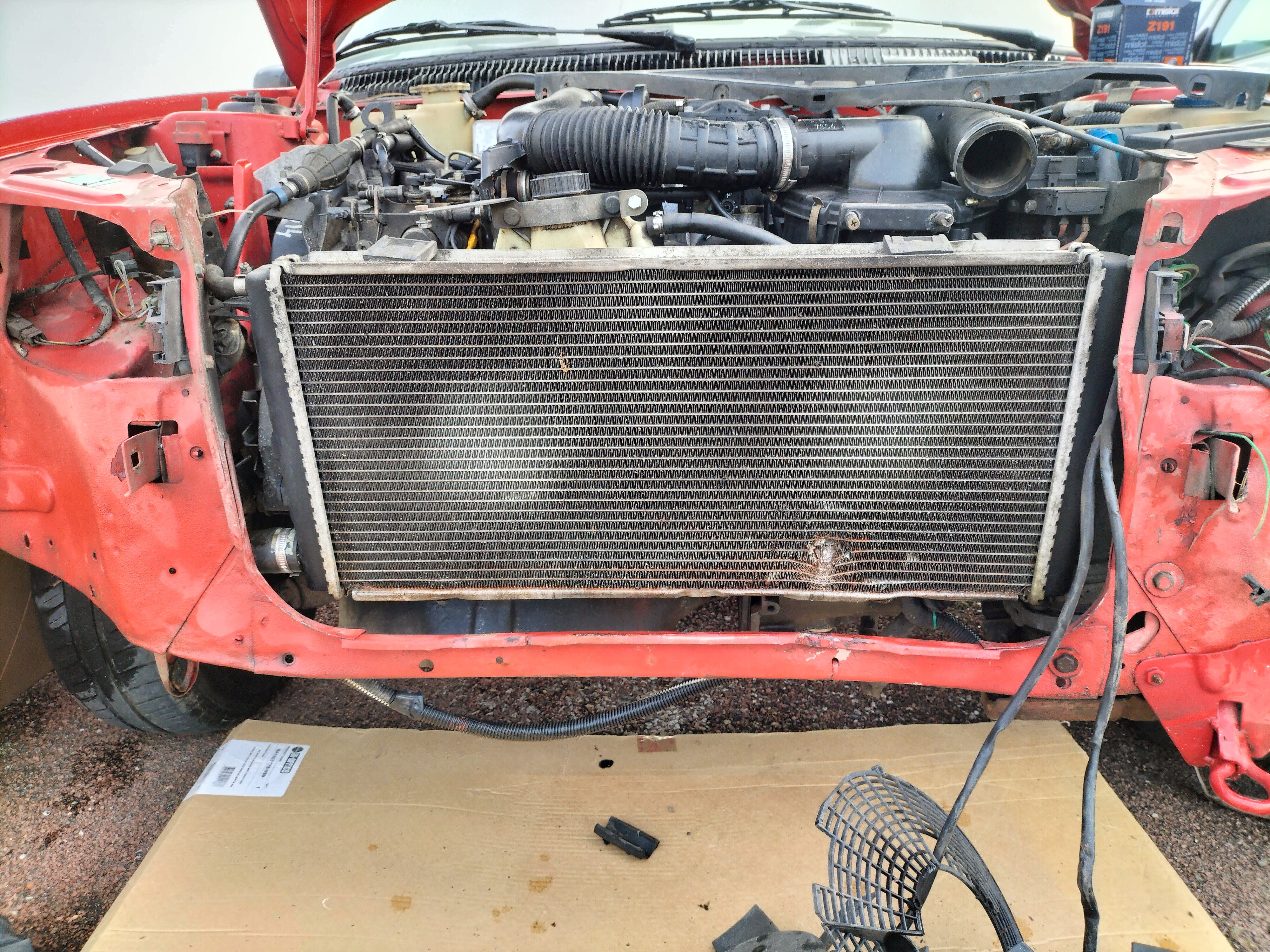

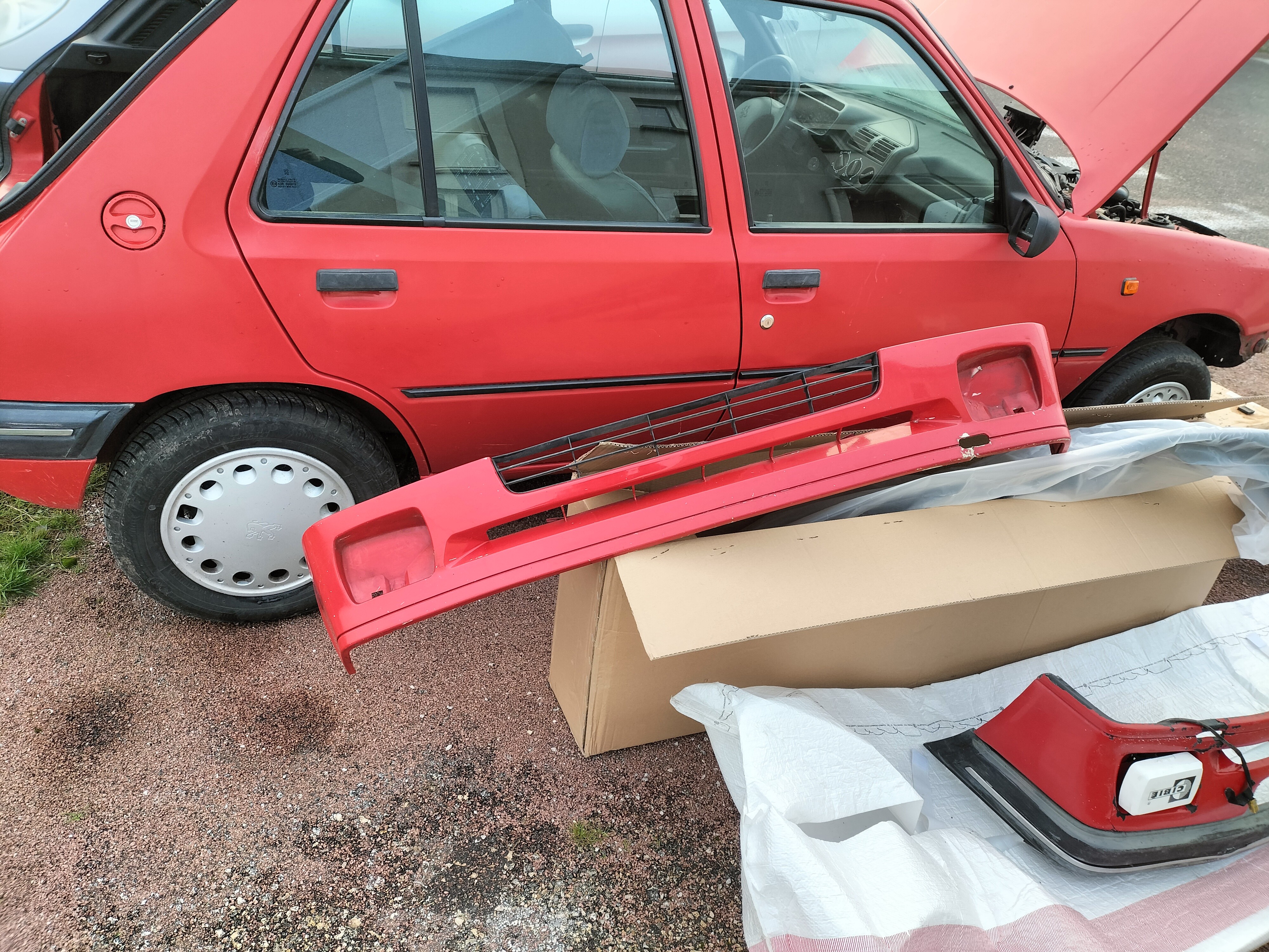

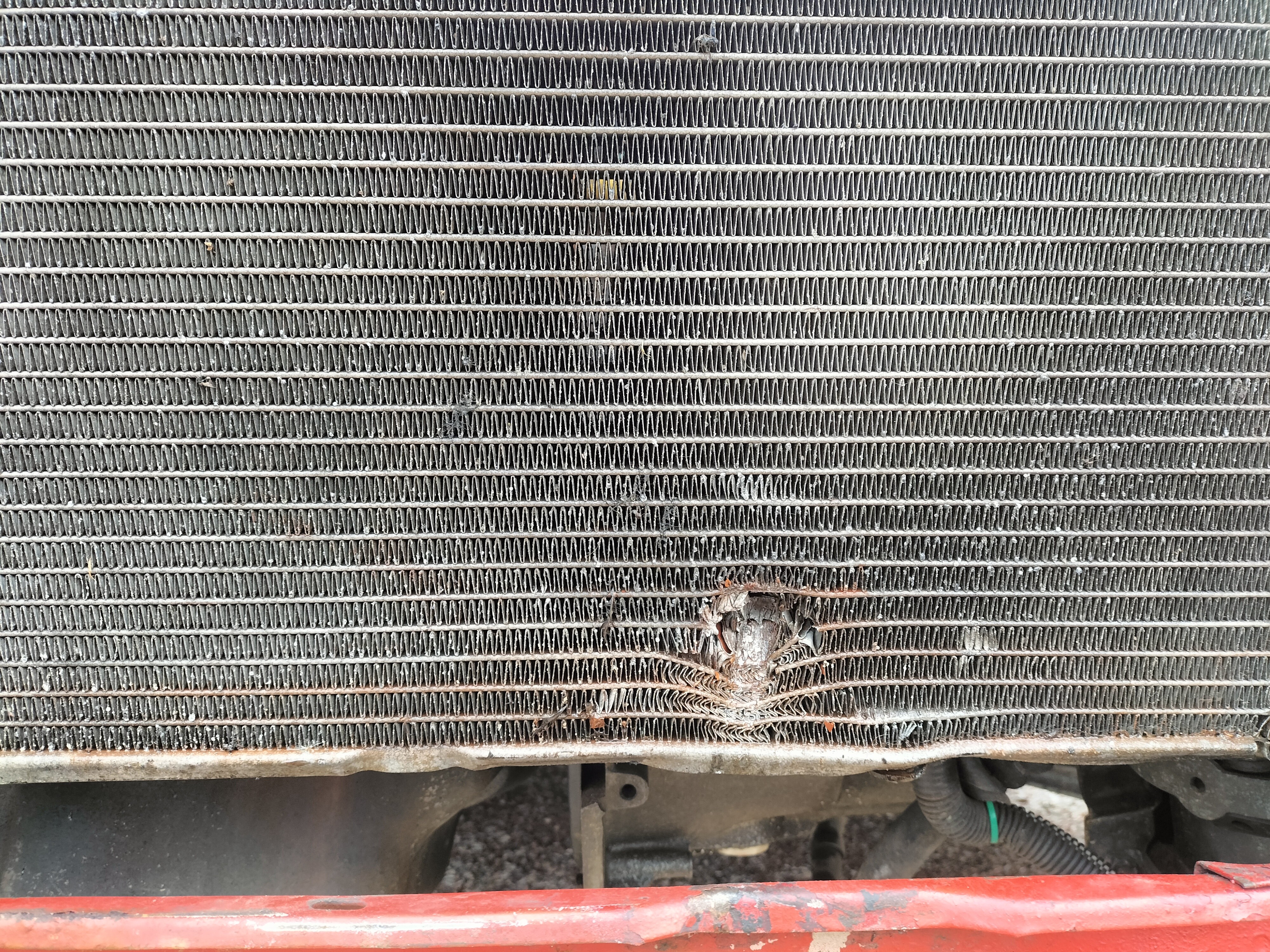

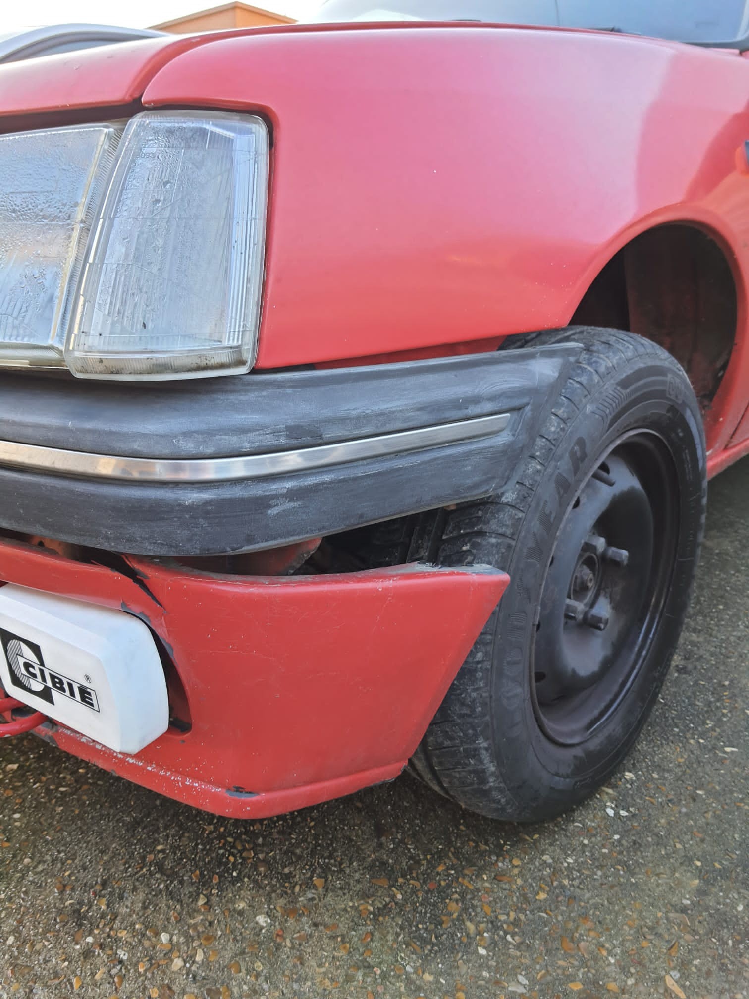

un petit retour sur des travaux fait en janvier 2022 suite à un choc avec une boule d’attelage ::d
Bon que de la casse matériel , donc ça va :)
Je passe rapidement sur le devis Peugeot à 2500€ " sous reserve de..." J’ai fouillé dans mon stock
et pour le reste GO Qimper voir l ’ amie Ellana :lol:

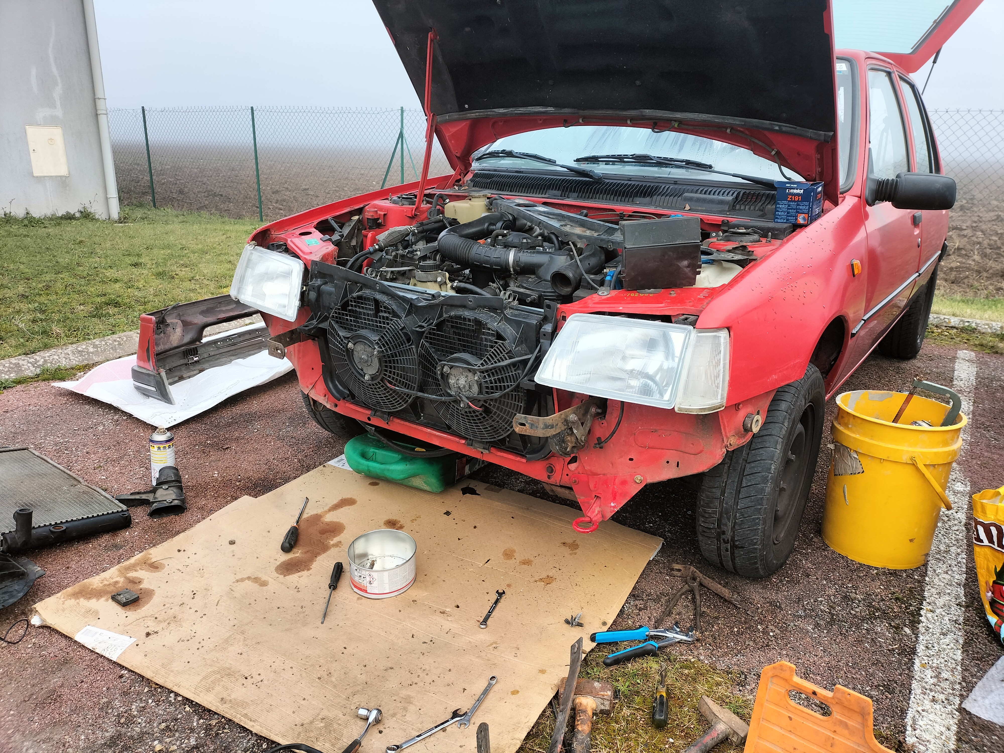

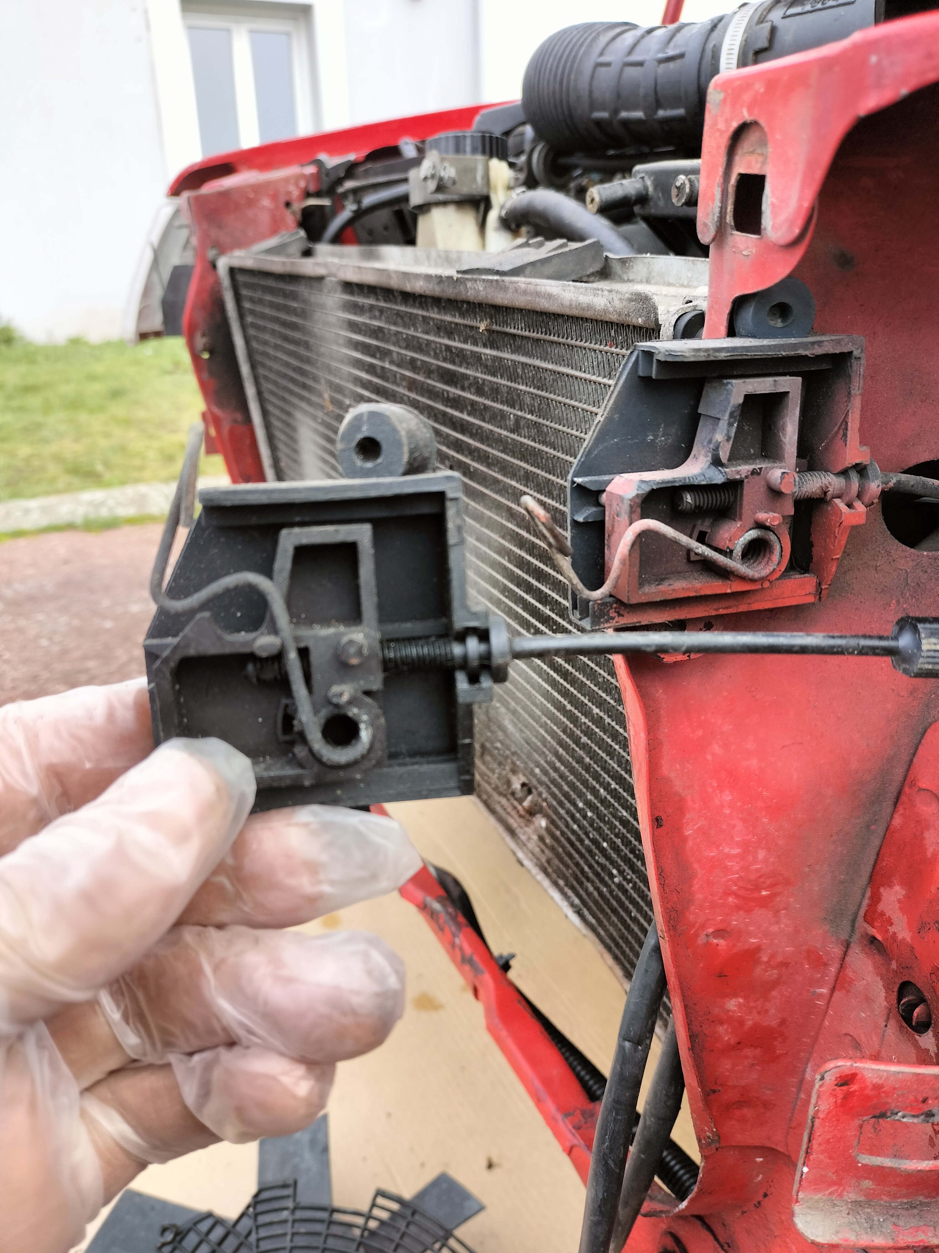

Je charge tout le matos et c’est parti du côté d’Orléans pour le week-end mécanique !
Récupération de l’auto tel quel au garage et début des travaux :
Demontage / remontage :
Pas de trop de mauvaise surprise et heureusement :D
Je me suis geler les fesses sur le parking :froid:

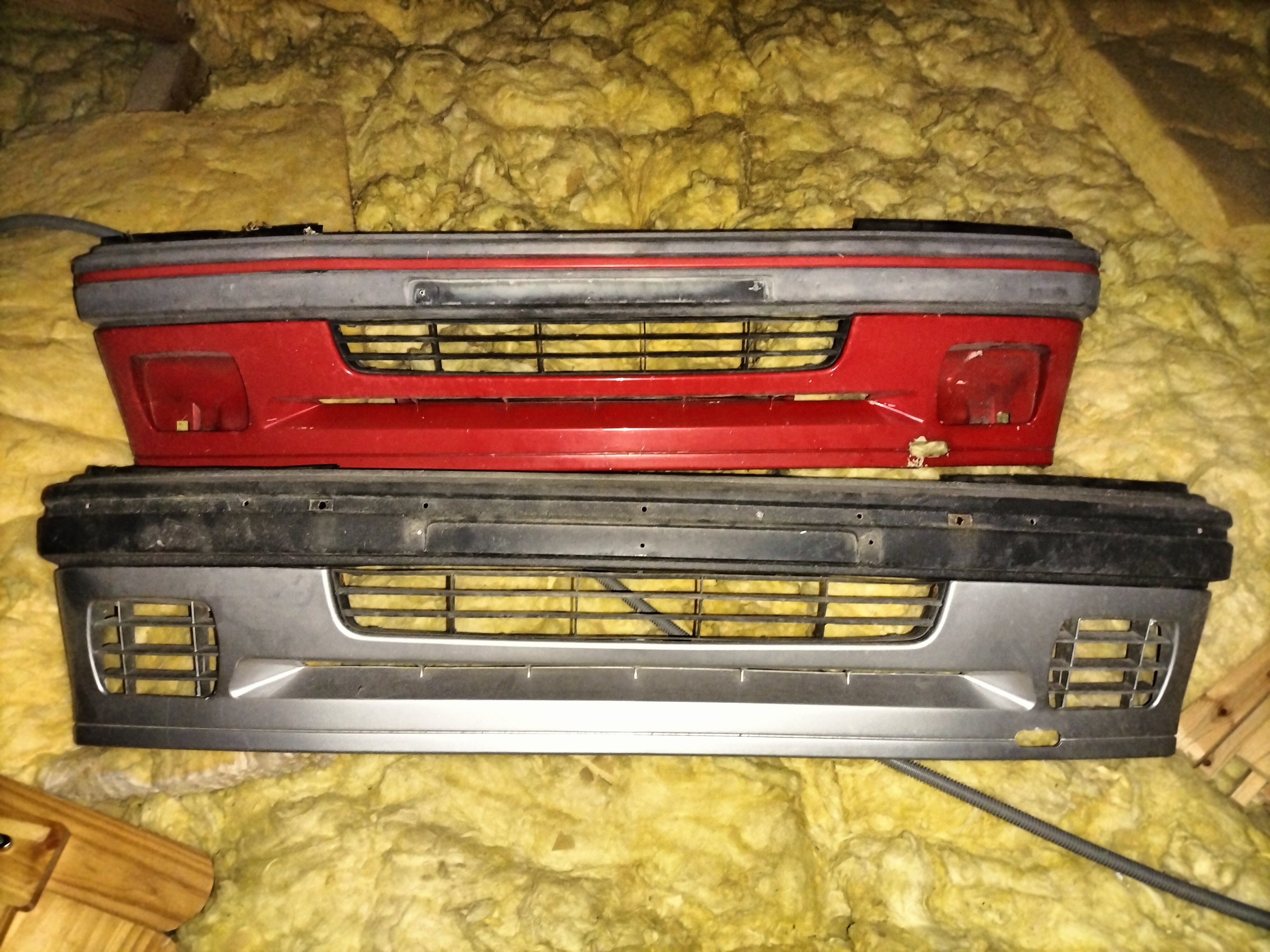

Transfert des éléments du bouclier et montage .

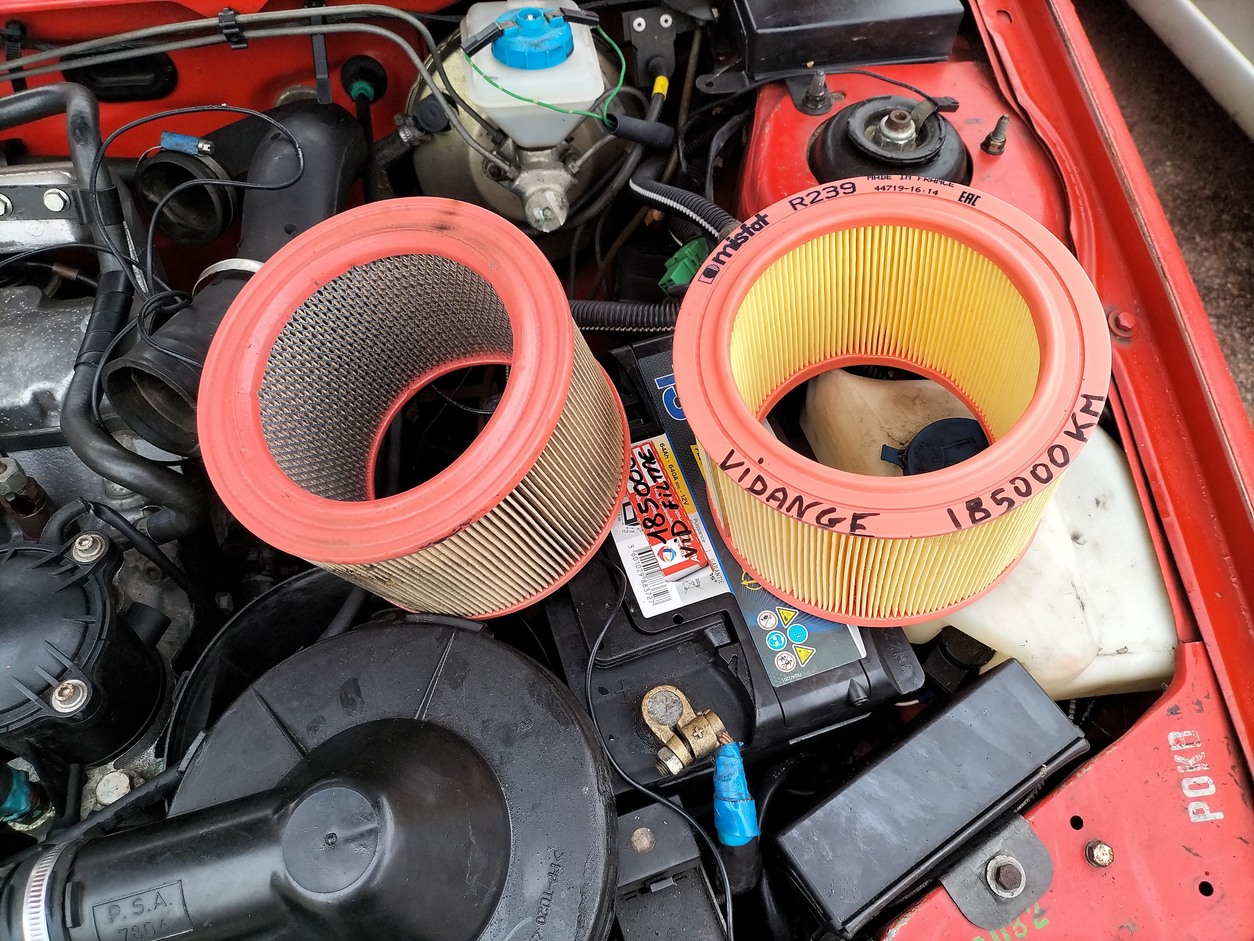

Une vidange pour l’occasion :
La touhe final :
Lavage au dit garage Peugeot :
Si je résume ;
1 jupe + bouclier + visseries
2 support de bouclier
2 projecteurs TYC neuf 30€
1 clignotant + support gauche
1 radiateur
1 buse double de ventilation
10 litres de LDR
Un peu de redressage tôlerie en mode Rodriguez
Le rendu me convient, la teinte est cohérente :)
Bonne soirée à tous et toutes :wink:
