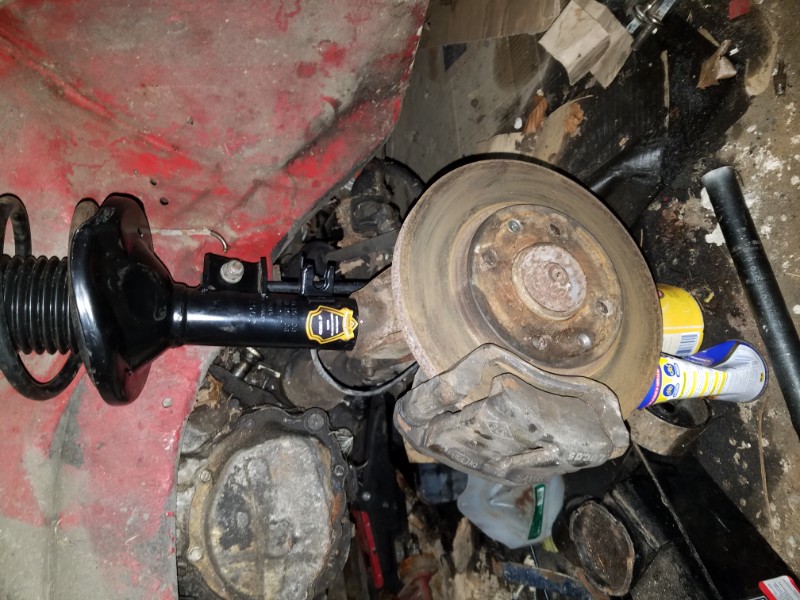

qq heures passées sur ma ptite 205 ce week end !
Programme suspension, et debut freinage !
on remonte toutes les pieces neuves, amorto, butée, roulement...etc...

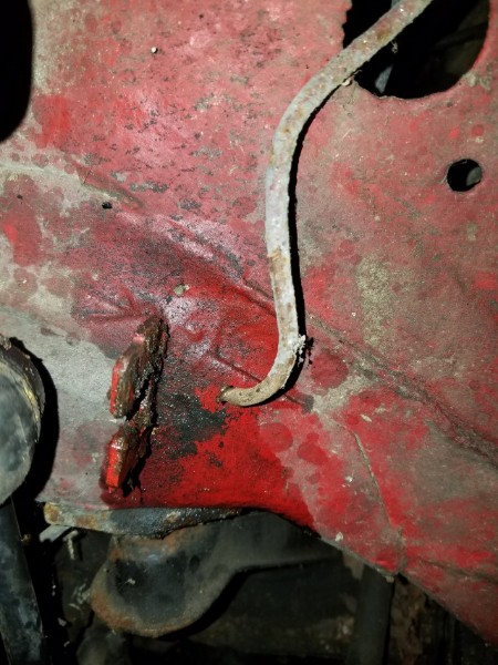

On purge le systeme de frein et on retire les etriers, les durites etc... et comme ca n'est pas possible de travailler sans casser qq chose... la durite rigide a lachée au demontage... la nouvelle est en commande avec les flexibles.

Ça doit pas être jolie au dessus du reservoir également :?
Bon courage pour la suite :wink:
Dolli666
Messages : 478
Re: Ma premiere !
Message par Dolli666 »
faf 29 a écrit :Ça doit pas être jolie au dessus du reservoir également :?
Je viens justement de commander 5m de durite rigide :lol:

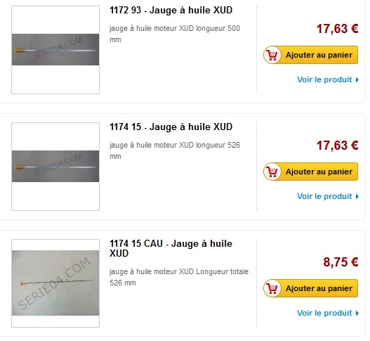

autre question pour la jauge, il y en a 3 sur Serie 04...
Savez vous la quelle choisir ?
205 XAD de 1989 - 350000kms
205 GTI de 1986 - 160000kms
Re: Ma premiere !
:voyons:
Les dimensions et références par type de moteurs des différentes jauges à huile, sont répertoriées sur ce topic :
http://www.planete-205.com/forum/planet ... 65745.html
Celles des moteurs XUD, étant en page 2.

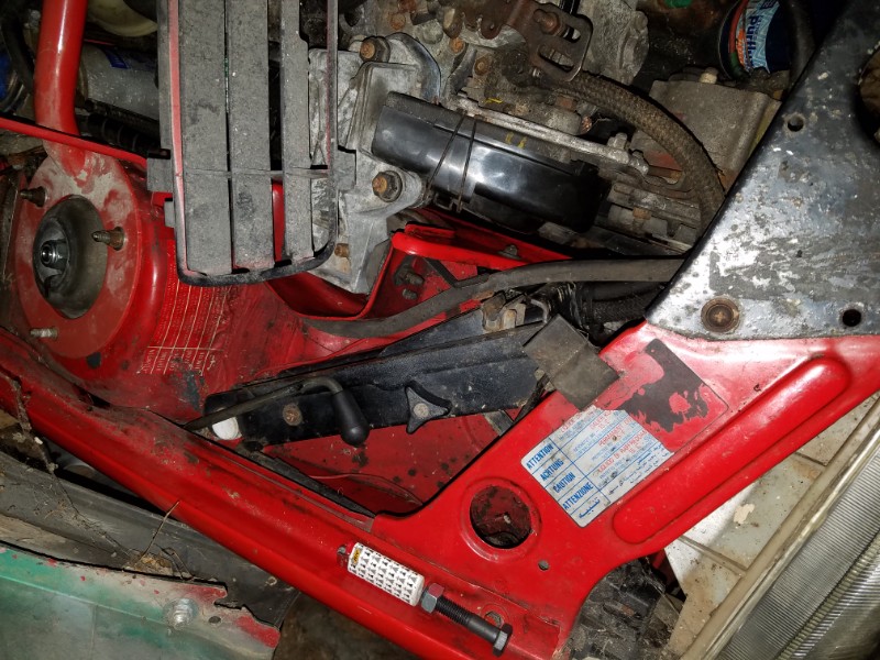

Sans vouloir abuser... a la vue de mon moteur dans les photos de la première page, j'aurai tendance a dire qu'il date d'avant 91.
Est ce que ca te parait cohérent ?
Bonne journée a toi aussi !

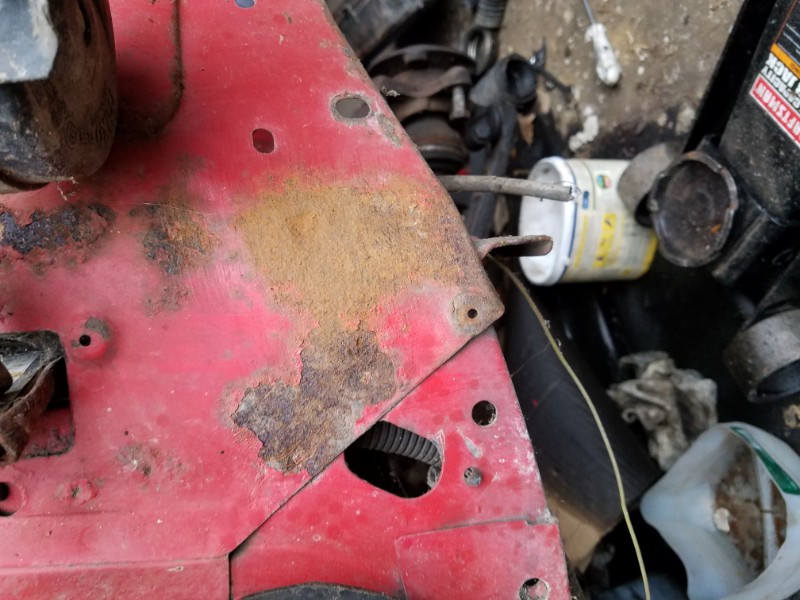

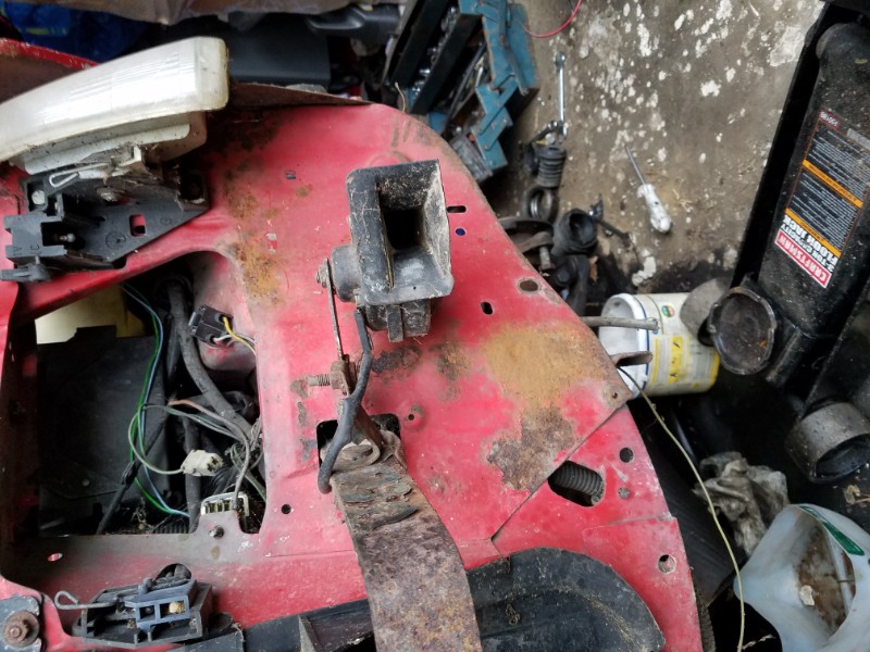

- reprendre les points de rouilles de ma tole de phare

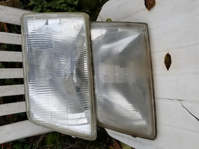

- changer le phare avant gauche tout terne
