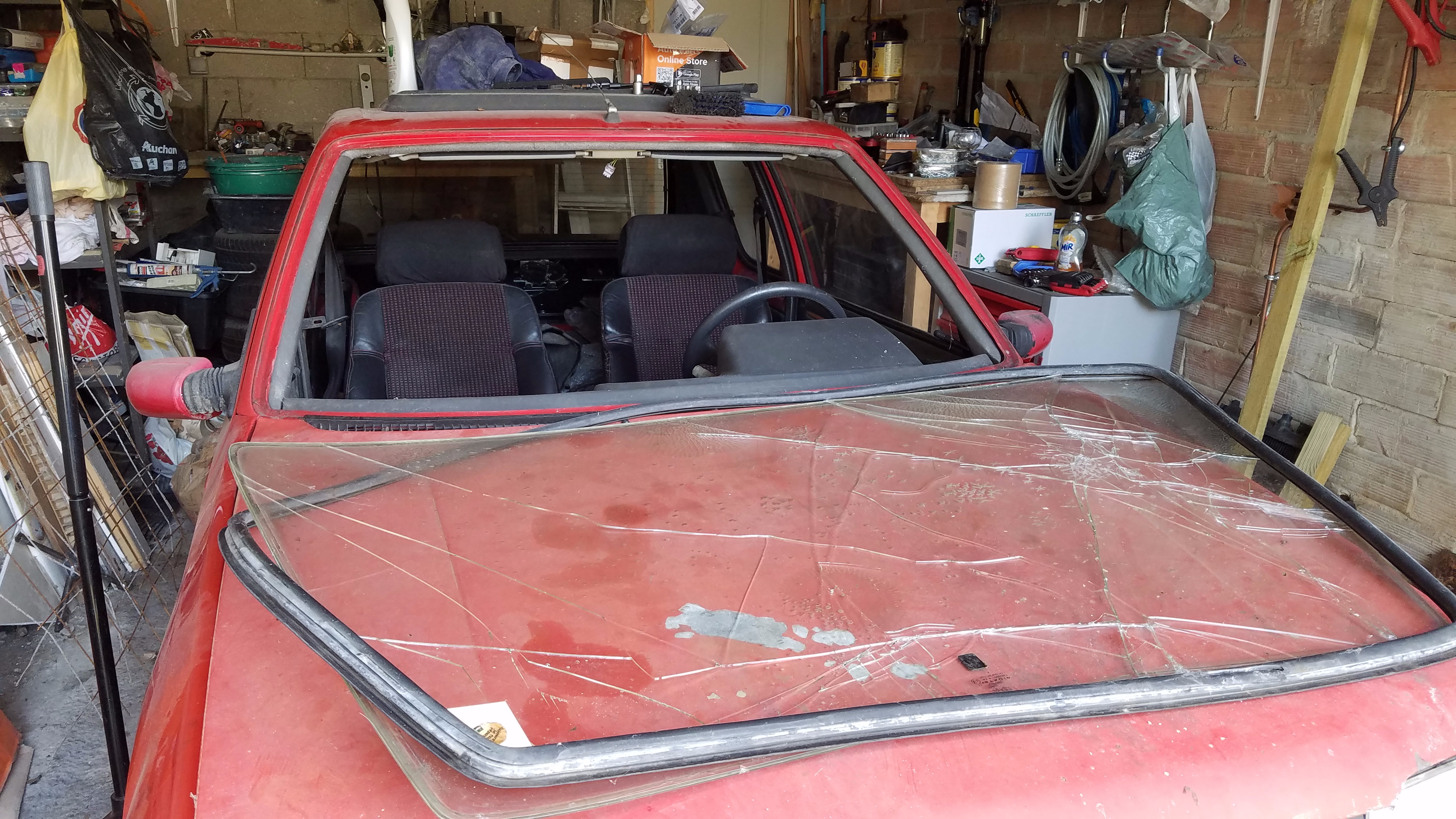

j'ai donc attaqué le pare brise ! mais comme ce n'est pas la grosse fête financière (et puis j'essaie aussi d'avancer sur la GT en parallèle...), j'ai voulu recycler le joint... bon ben comme d'hab qd on fait sans moyen ca tourne a l'orage... vous l'avez compris, je suis bon pour un joint tout neuf, l'autre s'est déchiré (en même temps c'est pt être le joint d'origine de la voiture...)
Donc c'est reparti pour qq jours d'attente... bien hâte !

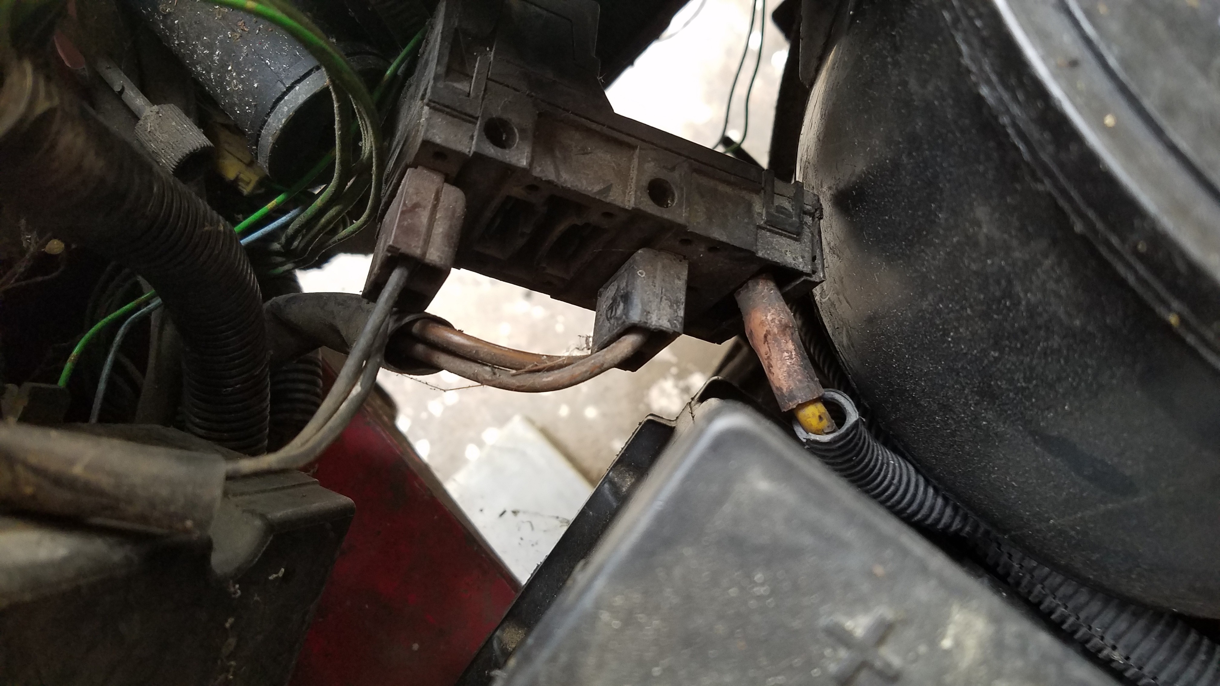

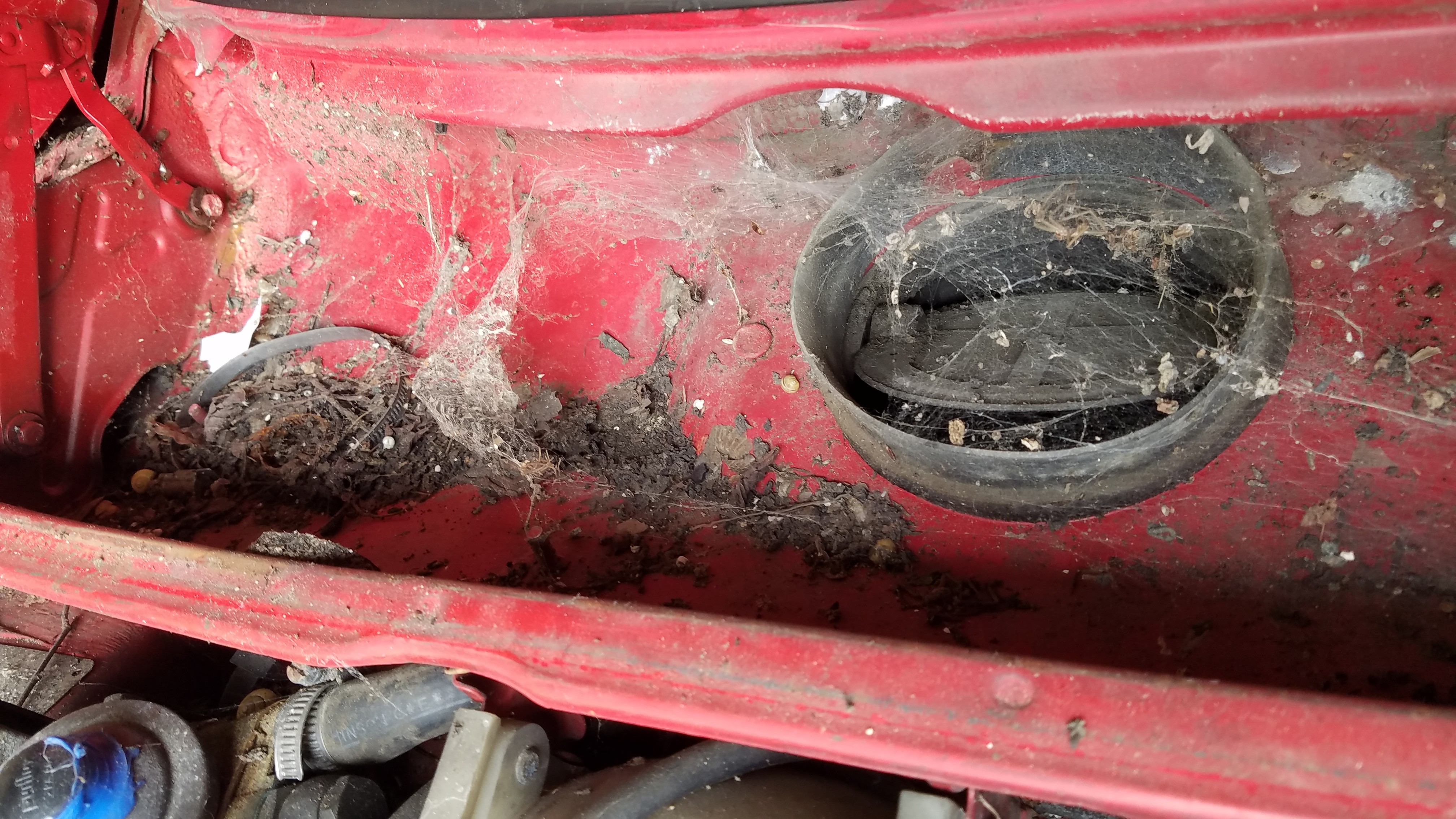

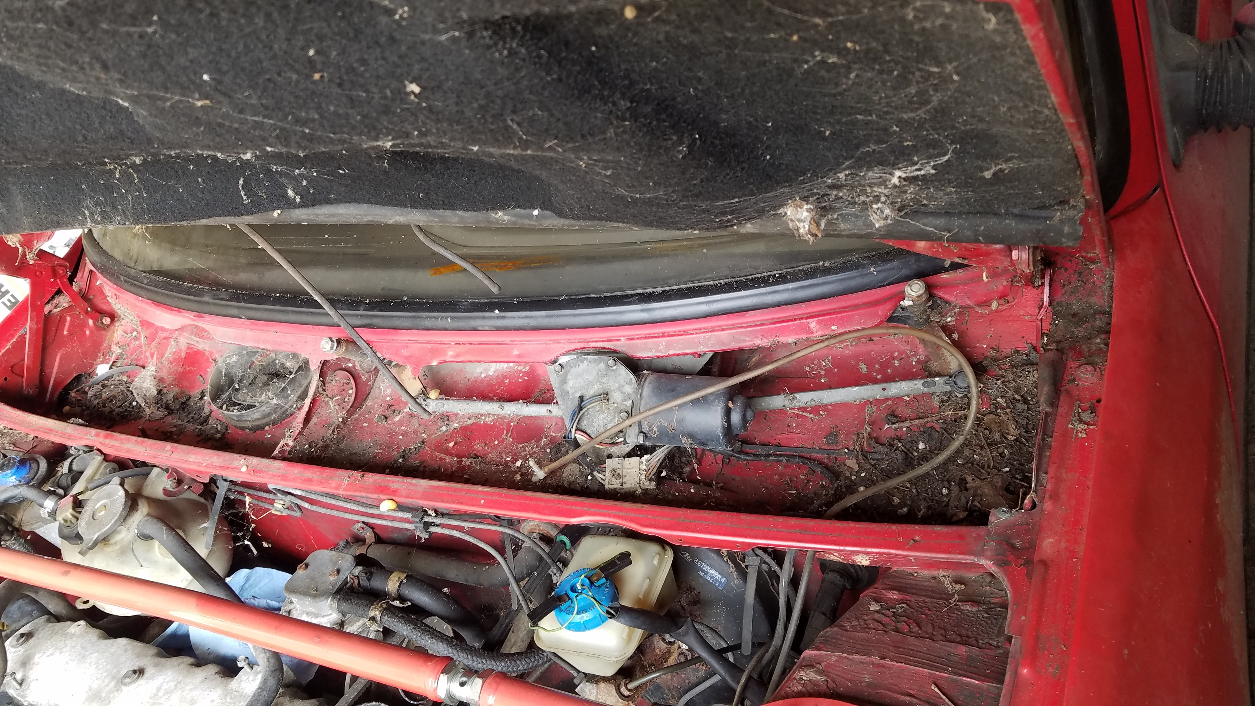

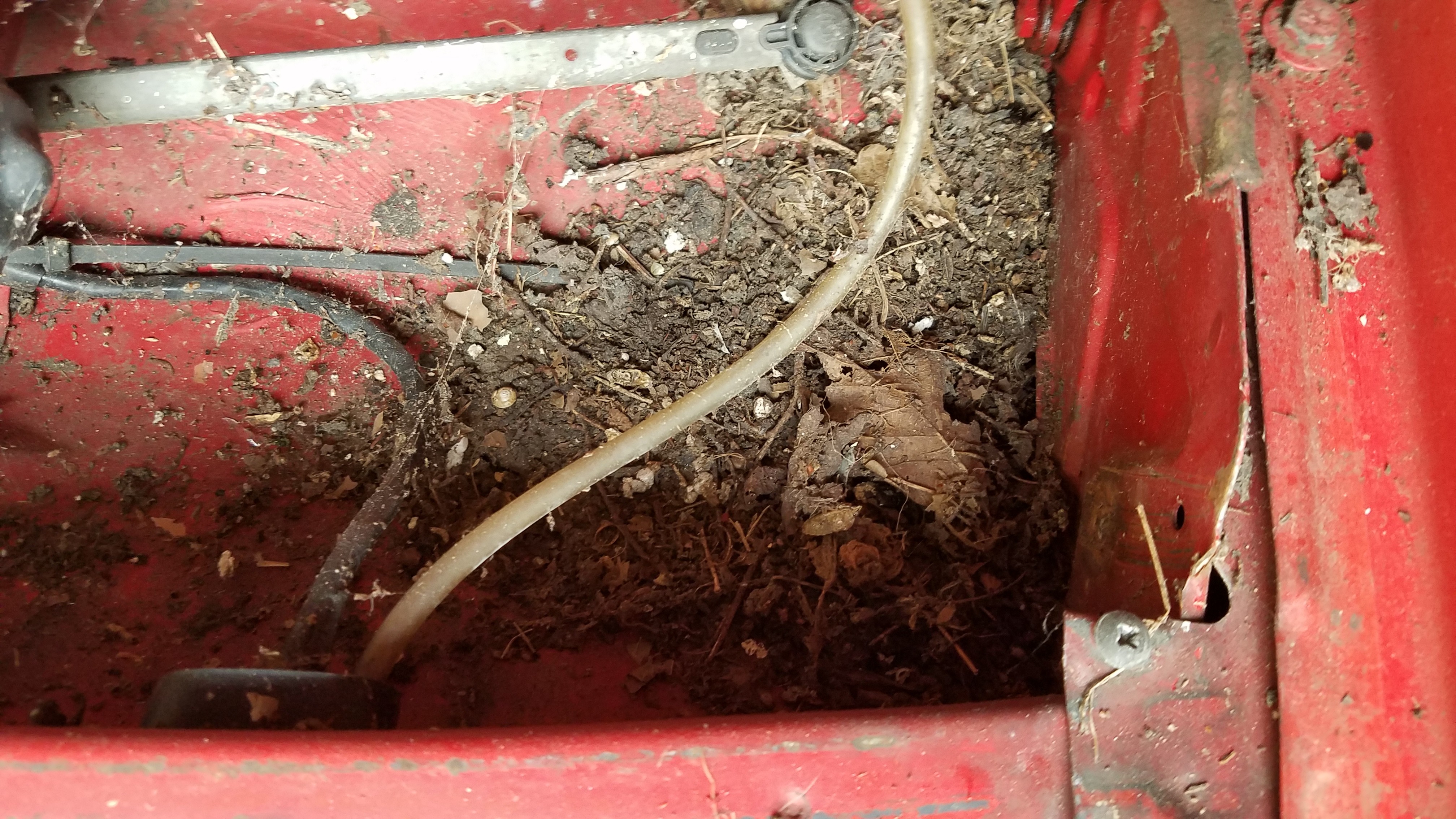

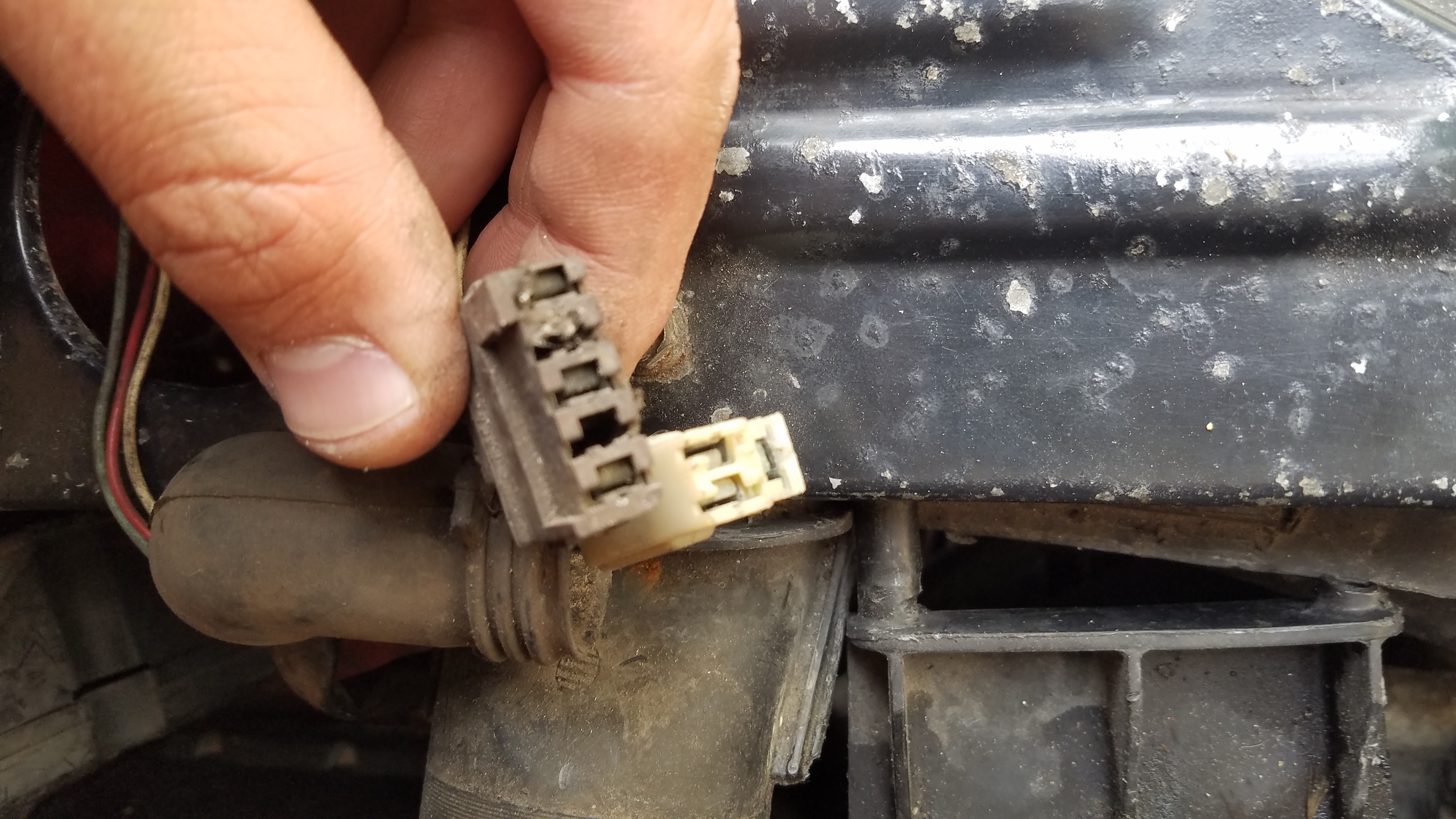

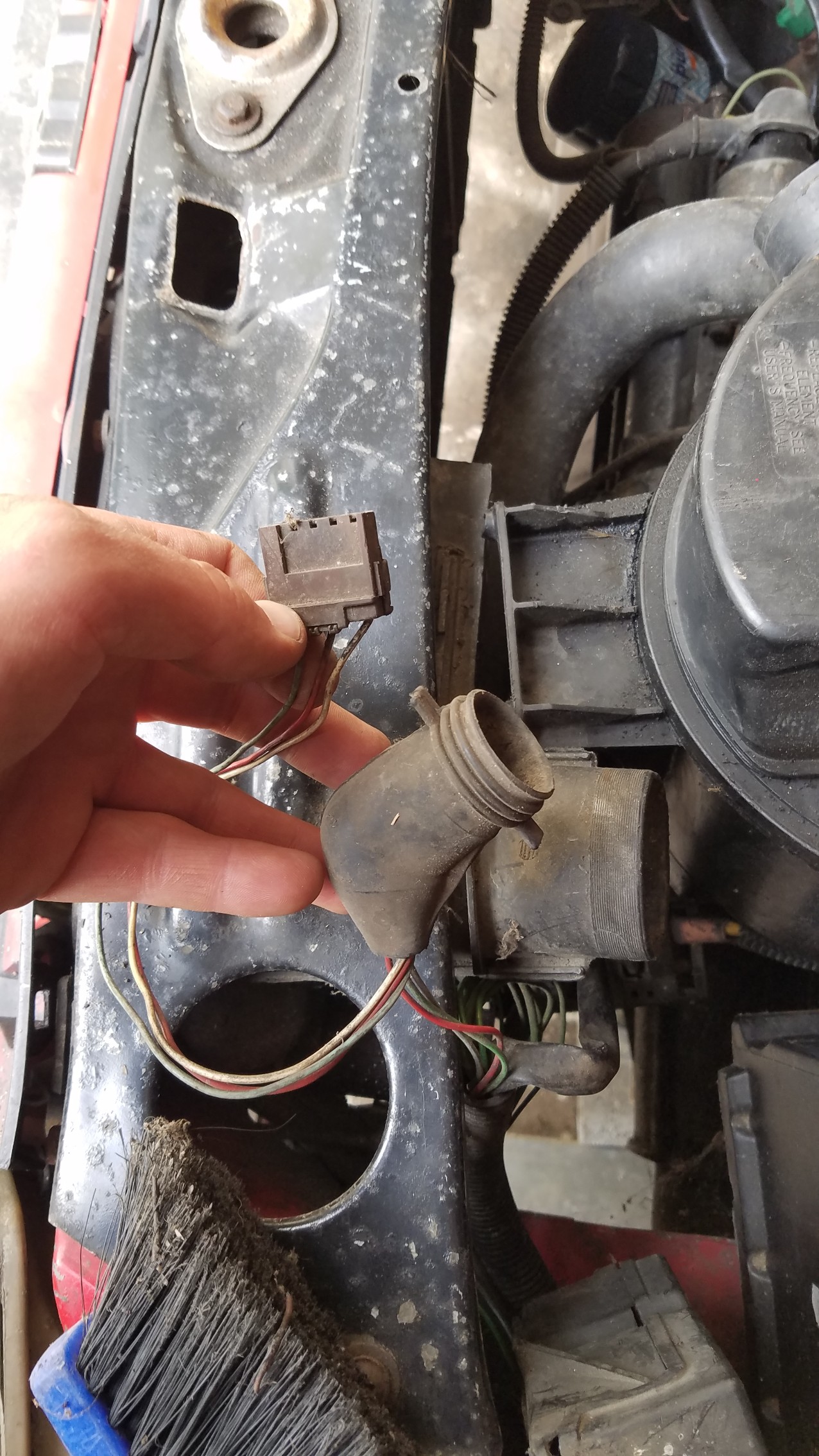

J'ai mis le nez dans ma baie de pare brise.. j'avais un peu peur de trouver de la rouille... mais ca va :) par contre... c'est bien crade...
Et quelques interrogations... je n'arrive pas a identifier ces cables. J'aurai tendance a penser qu'il y en a un qui est censé etre branché sur le radiateur... mais je n'ai pas vu de sonde. je vais continuer a chercher, mais si vous avez des idées ?
Et ou ce fixe cette platine ?
Merci !

Bon, la prise blanche est bien la prise du radiateur, sauf que ma sonde est de l'autre cote... il va falloir que je regle ca, mais pour aller au plus vite, je vais dans un premier temps ralonger le faisceau.

je la mets en chauffe devant mon ancienne maison, l'aiguille de temperature d'eau qui ne bouge pas... je cherche... et la... flashback...
j'avais changé le radiateur il y a fort longtemps, sauf que la sonde de temperature était de l'autre cote... donc je ne l'avais pas branché... et c'est pour ca que j'avais cassé mon moteur, provoquant son arrêt il y a presque 20 ans.
Bon, j'ai fait un peu le manouche, j'ai refait un bout de faisceau maison pour relier la prise au radiateur, c'est pas terrible, mais ca marche, la sonde fonctionne et l'aiguille au TDB m'indique bien la bonne temperature.
