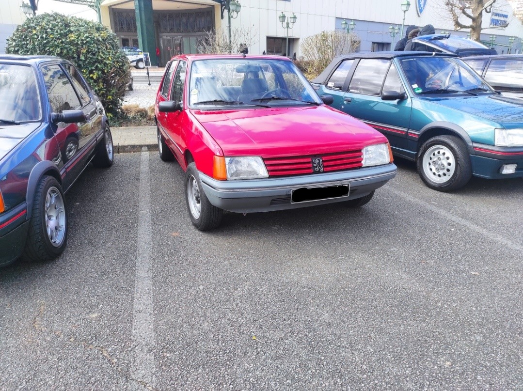

Content de t'avoir revu lors du rassemblement des 40 ans à Sochaux, Kurt ! ::d
Et aussi d'avoir fait connaissance avec ta SR qui présente encore très bien ! :D Dommage vraiment pour le hayon. :oops:

Elle présente bien cette SR, et finalement la rayure se voit à peine :)
Il y avait quelque chose sur les pare-chocs ? ils faisaient très neuf / couleur clair

maxdata63 a écrit : lun. 27 févr. 2023 22:11 Elle présente bien cette SR, et finalement la rayure se voit à peine :)
Merci pour elle! :jap:
Je n'ai bien évidemment pas raté ta XR et sa couleur unique sur le parking! :bien:
Mais au moment où je la zyeutait tu étais peut-être allé te réfugier au chaud dans le musée. :froid:
Pour les pare-chocs,rien de plus que la peinture en bombe "spécial plastique" de chez Julien,en couleur gris. :wink:
