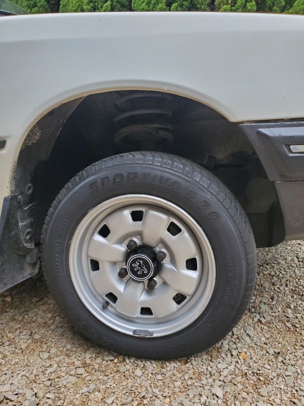

Kurt a écrit : ven. 25 oct. 2024 14:36 Pour la peinture des cabochons de jantes j'ai fait la technique du pochoir: appliquer une couche de peinture sur une surface plane et non poreuse puis y "tamponner" le cabochon. :wink:
Pour les cabochons, si tu as une imprimante 3D tu peux les imprimer avec ce modèle par exemple : https://www.thingiverse.com/thing:2445733
Moi je les ai imprimés en blanc + peinture noire + ponçage à plat pour faire ressortir le logo + vernis ;-)
Ok, les puristes diront qu'il y a deux cercles blancs au lieu d'un ;-) Mais pour l'instant ça me va et je les referai quand j'aurai plus de temps.
Coût de l'opération : quelques euros ::d

Merci pour le lien du fichier des cabochons! :bien:
Ça devient dur à trouver à tarif décent ces trucs là!
