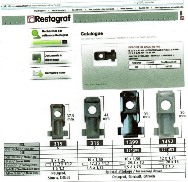

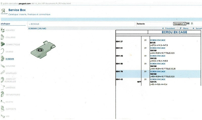

alexis2.5 a écrit :jai une question pour ceux qui on un atelage ou avez vous trouver les écrous cages??
Je ne possède pas d'attelage , ces écrous cage sont encore disponibles en concession toutefois :
Et également sur le catalogue Restagraf :
Les produits Restagraf sont disponibles au magasin AD de Bourges ,route de Malitorne.
Comme je dois y passer en fin d'après-midi ,je regarderai s'il y en a sur le présentoir. :wink:

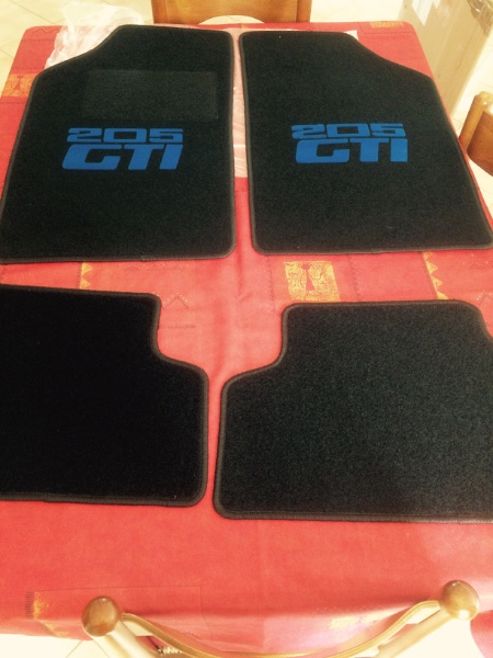

Jai recu mes tapis pour la titine

alexis2.5 a écrit :Jai recu mes tapis pour la titine
Ou les as tu commander ? :)

Sympa les tapis neuf, mais pourquoi avoir choisi des tapis 205 "GTI" pour ta génération ?

Parceque g oas trouver avec ecrit que 205 en bleu

Re: ma titine
Comme mentionné dans mon précédent message, je suis passé chez AD Bourges.
Les écrous cage pour 205 ne sont pas commercialisés dans cette enseigne. :roll:

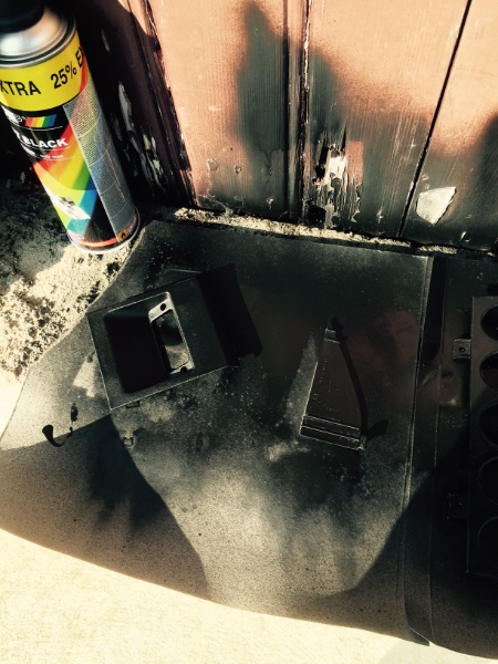

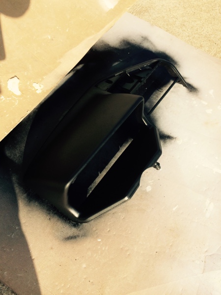

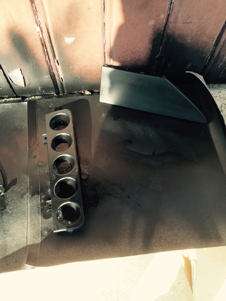

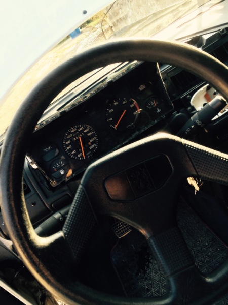

Aujourd'hui j'ai améliorer la titine , pose du faiseau plus compteur luxe
Et ateliers peinture pour la casquette de compteur , le moneilleu , le ptit triangle au dessu , le cache bouton et le suport pour l'horloge que je n'est pas encore

Les écrous cages sont diamètre 8.

merci et pour les écr'ous cage j'ai abandoner pui jme suis di que tirer une remorque avec la 205 c'est pas une bonne idée sudout ave l'essieu arriere qui n'a jamai été refait

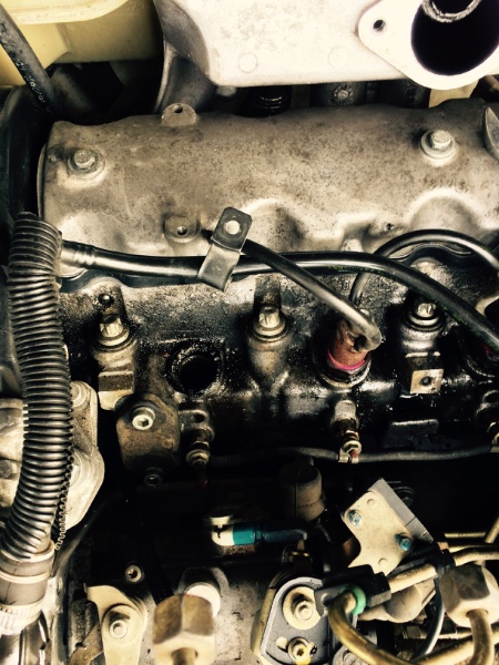

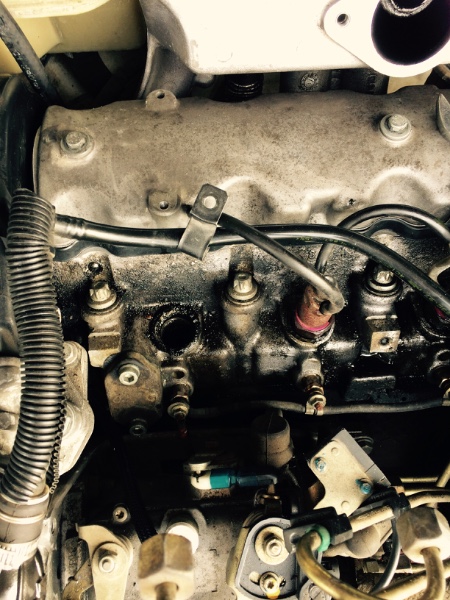

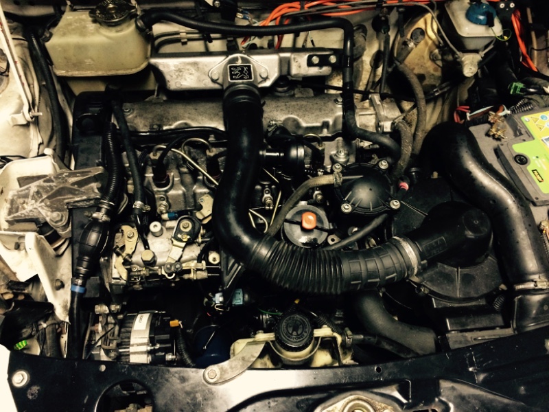

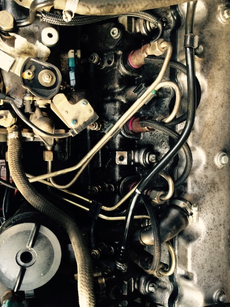

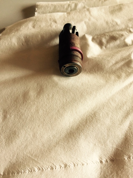

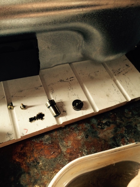

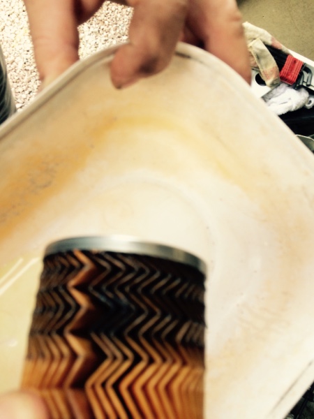

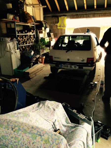

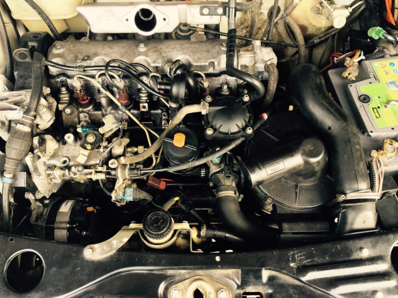

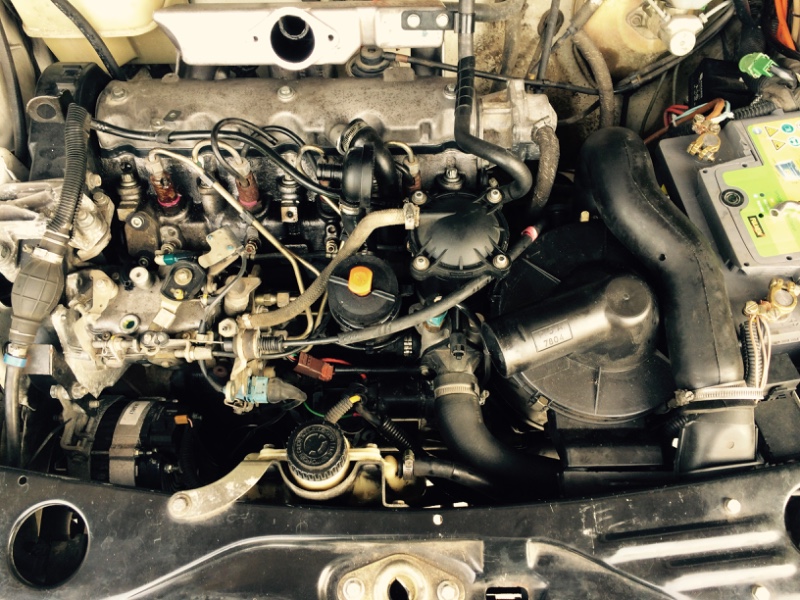

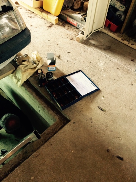

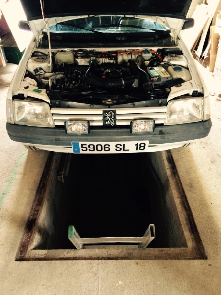

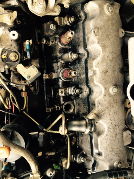

Ce weekend je me suis occuper de la titini elle a eu le droit a sa vidange , un nouveau joint de cache culbuteurs et des nouveau joints d'injecteur jvous est fai quelques photo :)
205 Génération de 1998 - 184000kms
Re: ma titine
Sympa la fosse . :wink:

Re: ma titine
Message par alexis2.5 »
Oui c'est bien pratique c a mon oncle au aix-d'angilon
