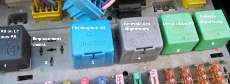

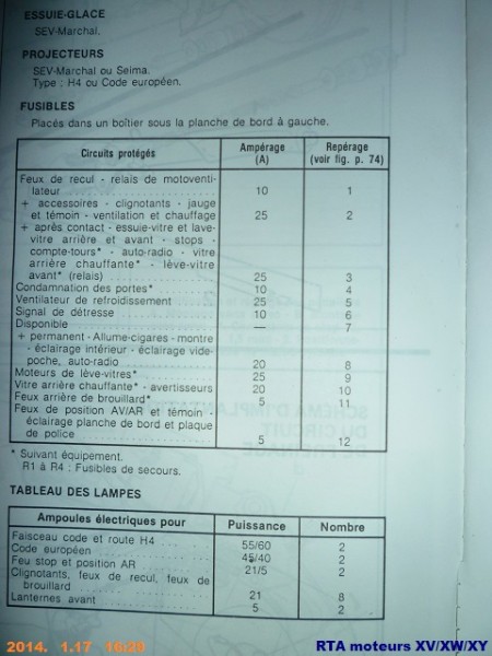

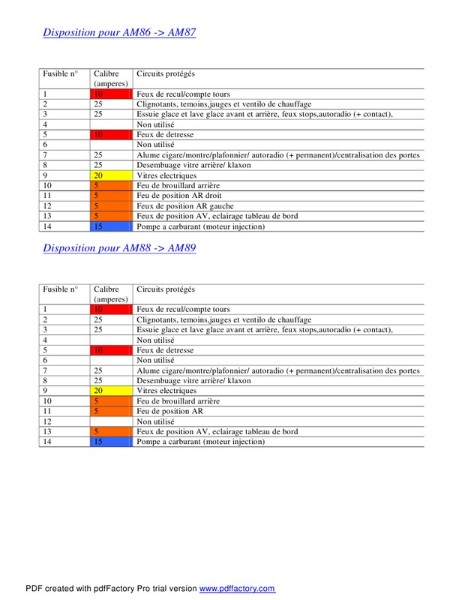

Contrôler les fusibles et relais de la platine habitacle :
Affectation des fusibles sur la phase 1 des millésimes 83 à 87 :
Affectation des relais sur la gamme 205, phases 1 et 2 :

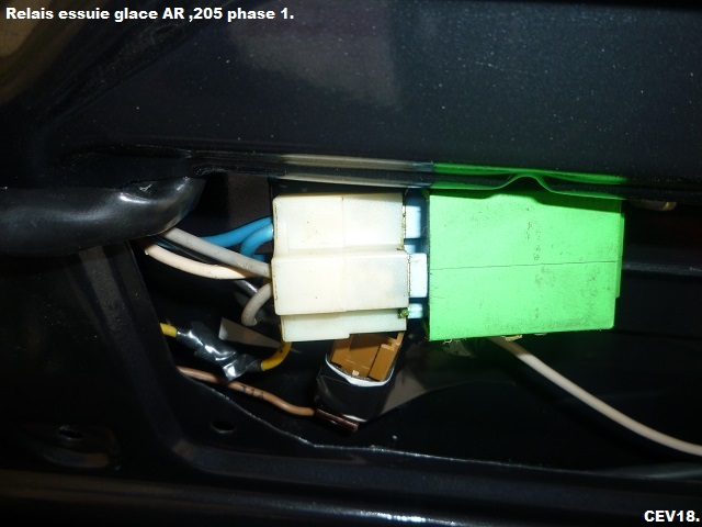

Emplacement du relais d'essuie glace-lave arrière :
Contrôler également les masses, du coffre,(oxydation) situés près du feu arrière gauche et l'état des faisceaux (coupures).
Bon courage. :)

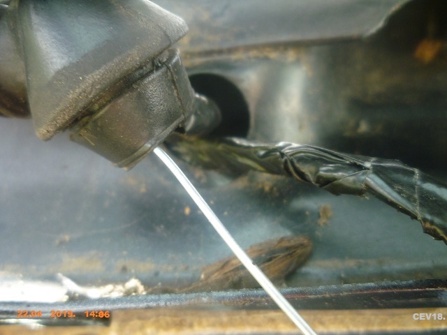

En réfléchissant je me dis que l'essuie glace AR et le dégivrage AR passe par les charnières du hayon (si je dis pas de betises)
205 SR

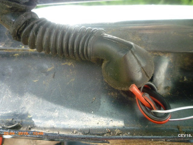

Re: [SR 86] ma titine
ceddunord a écrit :Merci CEV,
Jai en effet pensé à un fusible mais a chaque fois jai bien 1 truc qui fonctionne quand je prend 1 fusible qui pourrait être la cause.

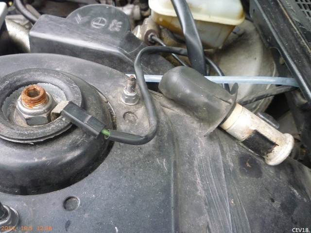

Effectivement, ça passe par les gaines étanches, c'est d'ailleurs une infiltration d'eau quand elles ne le sont plus.
Faisceaux essuie-glace, lunette dégivrante et troisième feu stop d'origine sur la version Génération, du côté gauche.
Tuyau de lave-glace du côté droit :
Passage du faisceau du 3 ème feu stop.
Bon week-end. :)

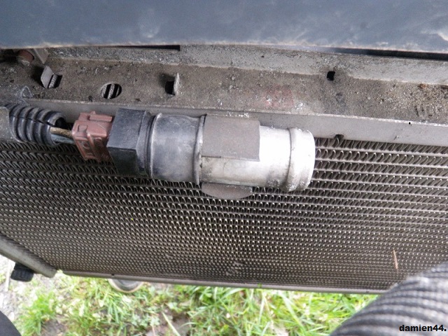

En bleu , c'est la résistance régulant la vitesse du ventilateur de refroidissement du moteur.
Elle est présente sur les moteurs ayant un ventilateur à 2 vitesses, absente sur ceux ayant une seule vitesse et sur ceux ayant 2 ventilateurs.
Sur les versions à 2 ventilateurs, la petite vitesse correspond à un montage en série et la grande vitesse à un montage en parallèle.
Sur celle à un seul ventilateur, c'est donc cette résistance qui joue le rôle de second ventilateur pour permettre la petite vitesse.
Sur les moteurs TU , elle est placée au dessus du radiateur.
Emplacement de la résistance du motoventilateur sur les moteurs TU.

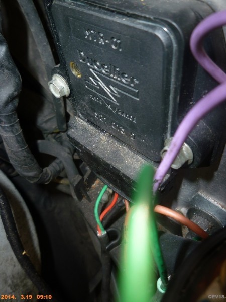

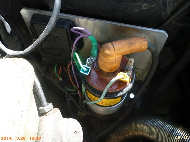

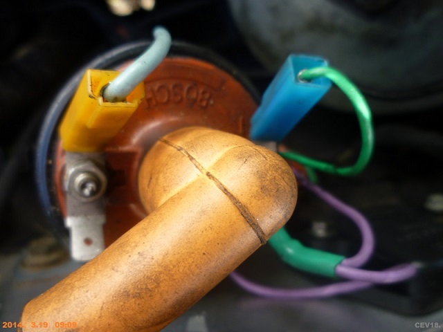

En bleu, c'est le cache de protection de la bobine et du module d'allumage.
Il est juste clipsé .
Module d'allumage.
Module et bobine d'allumage.
Branchement de la bobine d'allumage sur moteur XY8.

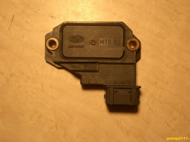

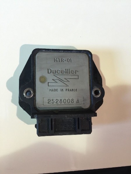

Concernant le module d'allumage il existe 2 types : MTR 01 et MTR 02.
Module d'allumage MTR 01.
Module d'allumage MTR 02.
Sur les moteurs XV-XW-XY, d'origine 104, c'est donc le premier modèle qui convient (MTR 01). :wink:
Messages : 3549
Le module d'allumage MTR01 se trouve aussi sur le XU carbu double corps(bx sport) et le MTR02 sur certains XU carburateur(bx 15 tge) que l'on trouve sur les Citroën BX pour ceux qui désirent prendre de l'occasion dans une casse auto.
