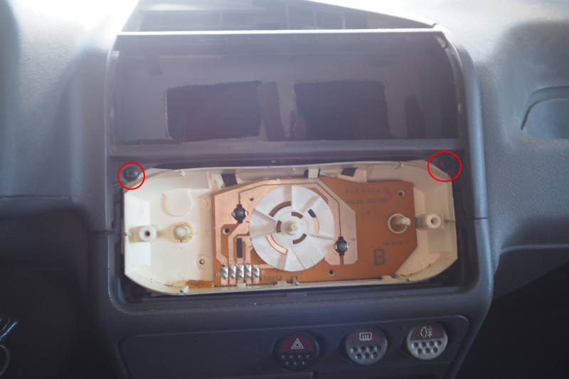

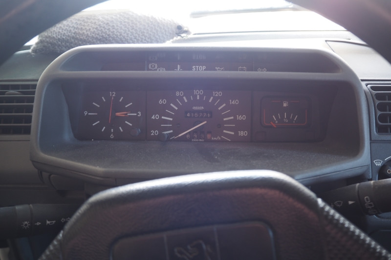

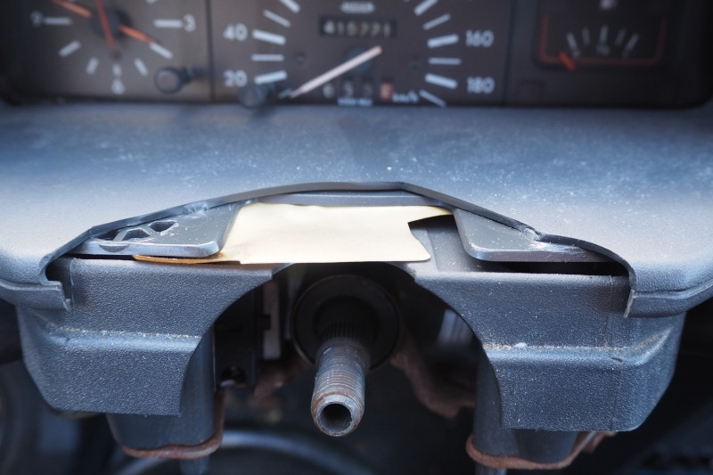

Cette semaine, mon compteur de vitesse à commencé à rendre l'âme et du coup, mon compteur kilométrique ne s'incrémente plus comme il faut. Sur un parcours de 20 kms, il n'en compte que 10 :gene:
J'ai commandé un nouveau câble de compteur, en attendant, démontage de la casquette :

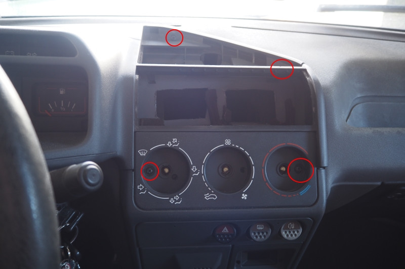

On retire les boutons :

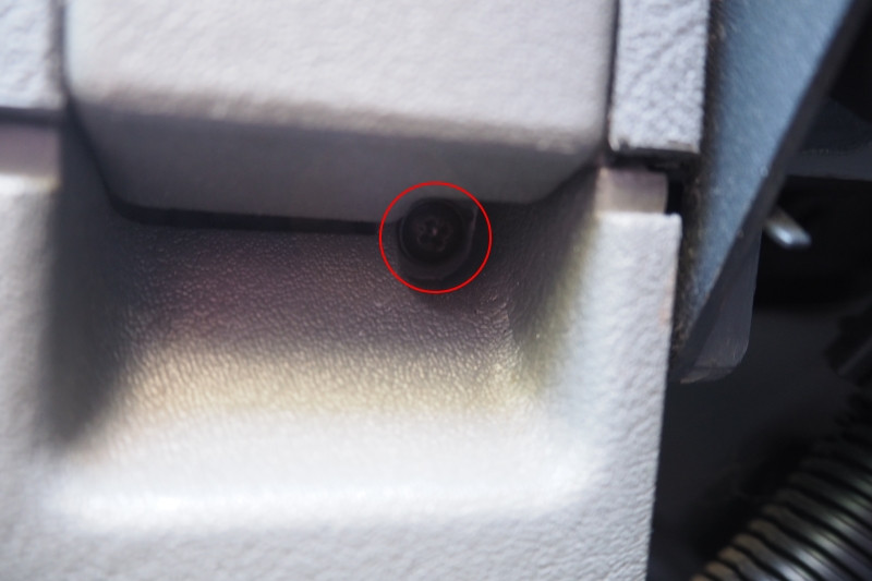

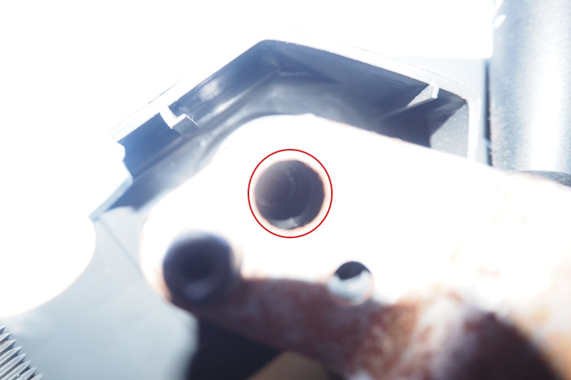

Voici ou sont planqué les vis :

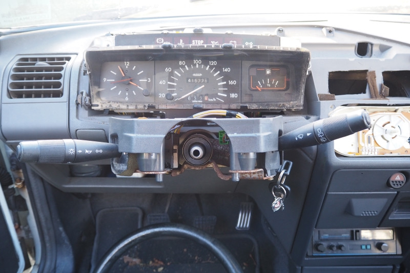

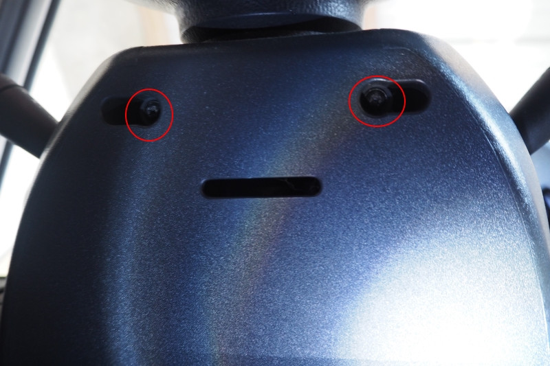

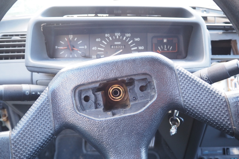

Le volant, n'est pas obligatoire :wink:
J'ai oublié deux vis et voilà :
Ma réaction : :lol:
https://www.youtube.com/watch?v=zQNhPyQ ... tu.be&t=93
Bon la casquette était déjà bien abimée il faut que j'en trouve une autre à la casse, en attendant, je vais essayer de la réparer. :cote:
Voilà les deux vis que j'avais oublié sous le volant :oops:

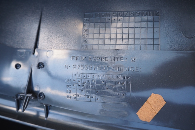

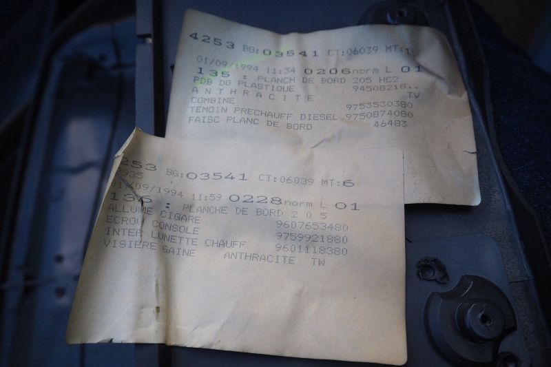

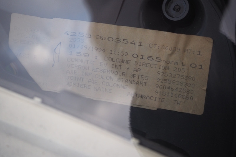

Quelques étiquettes sous la casquette :
Et je la laisse comme ça en attendant le nouveau câble compteur :mrgreen:

Re: Ma XAD [Zeratul] - se prépare pour l'Europ'Raid
A un certain kilométrage, il se peut fort que ce soit ton compteur lui même qui est HS, plus ou moins fréquent sur les Jeager :wink:

Je n'avais pas pensé à ça :voyon: même pas réparable en changeant deux trois pièces ... On verra, de toute façon, un câble d'origine, je ne suis pas sûr qu'il ai été conçu pour 400 000 kms :lol:
205 XAD de 1995 - 466000kms
Zeratul a écrit :Je n'avais pas pensé à ça :voyon: même pas réparable en changeant deux trois pièces ... On verra, de toute façon, un câble d'origine, je ne suis pas sûr qu'il ai été conçu pour 400 000 kms :lol:
Quand on voit que la 205 a été conçu à la va vite, je pense qu'il y a d'autres pièces qui n'ont pas été conçu pour 400 000 kms :lol:
Dans ton cas, il suffit de remplacé uniquement ton rouleau :)

C'est problématique lorsque le compteur déconne...
Le mien (un Jaeger aussi) est réglé pour les jeunes conducteurs :D
A 110 la lionne trace à 100 sur le GPS.
Ça ne l'empêche pas d'atteindre les 160 (au compteur ::d )
Il faudrait tester le compteur sur une autre 205 dont le câble fonctionne (ou inversement tester le câble avec un compteur qui fonctionne correctement) pour voir lequel est en cause.
