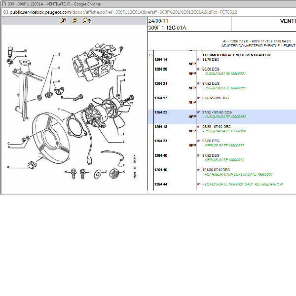

J'aurais besoin de vos lumières...pour les plus connaisseurs. Me ne tapé pas dessus, ce n'est pas une 205, mais sa grande sœur, à savoir une 309.
Madame est dans un état proche du neuf et n'a même pas 56 000 kms, je l'ai sauvé d'un triste sort. Son moteur est un XU52C de 92 ch, proche du XU51C, bref...
Son ventilateur de refroidissement moteur à la fâcheuse tendance de s'allumé intempestivement. Le coupable est tout trouvé : le thermocontact
Pare contre, sur Service box Peugeot, impossible de trouvé le bon modèle...
Sur celui d'origine, équipant la voiture, il est écrit dessus 97°-101°... Je voulais choisir le 97°-92. A savoir qu'elle possède 1 ventilateur 2 vitesses.
Merci de votre aide :)

Le thermostat s'ouvre a 89° et le thermocontact est placé en entré de radiateur, donc si j'ai bien regardé, il s'agit du modèle -ref 1264 45 : 97°/92°-101°/96. Curieux, car service box mentionne pour réfrigération... :suspect: A moins que ce ne soit le modèle 1264.44 sauf réfrigération ?
Messages : 4215
Re: Modèle thermocontact
Il y a des erreurs dans Service Box :?
Le 46 n'existe pas. Le 44 ne correspond pas.
La bonne référence pour les bonnes températures (que tu as bien trouvées :bien:) est 1264.45, en prise AMP.
