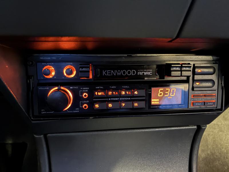

C'est possible de conserver ton autoradio d'époque et d'y faire intégrer un module Bluetooth qui s'activera lorsque tu passes en "grandes ondes" (ou autre, selon le modèle d'autoradio).
Il existe des spécialistes pour cela si tu ne maitrises pas la microsoudure.
J'ai acheté le mien tout fait et révisé auprès de SOS RADIO à Schoenau (67) en Alsace.
Un exemple : https://www.leboncoin.fr/ad/equipement_auto/3175400148
Dans mon cas j'ai acheté un Kenwood KRC-363 qui a un excellent rendu sonore et visuel. En basculant sur "AM" le module bluetooth intégré s'allume et le flux de mon téléphone passe par l'autoradio, c'est juste génial !
Le petit plus c'est que je peux même utiliser la commande vocale (Dis Siri) pour dicter des messages en roulant dans ma 205 :rirejaune:
Bien entendu la radio fonctionne toujours et le lecteur K7 aussi ::d
