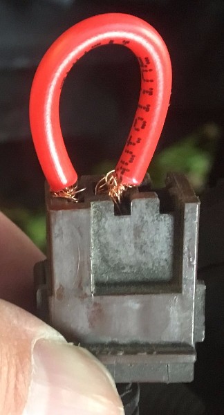

J'ai fait un shunt avec ce que j'avais sous la main (fil d'enceinte) et j'ai mis le contact (sans démarrer)
Ça n'a pas déclenché le ventilo... car pas de 12V qui arrive

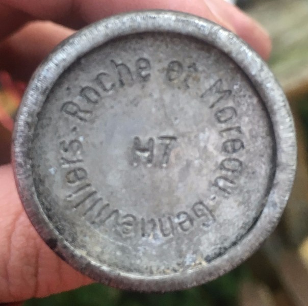

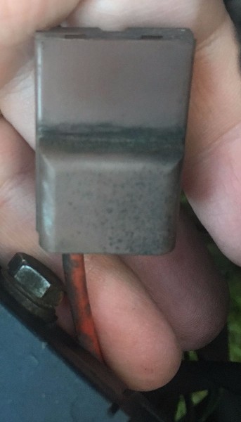

Je vous présente mon thermostat de radiateur
ERRATUM: c'est ma résistance additionnelle et non mon thermostat ... voir plus loin pour explication!

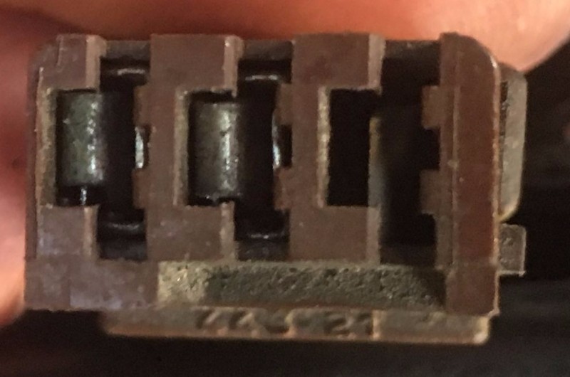

Il a 3 broche, celle du milieu a une continuité avec la connexion du ventilo
Par contre mon faisceau n'en a que 2 et pas de détrompeur ... j'imagine que ca n'influe que sur la vitesse du ventilo :voyons:

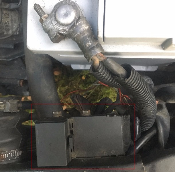

mon plus de batterie va vers un boitier
Dont je me rappelle avoir du démonter pour refaire/faire une masse correcte de ma batterie.
Je me rappelle maintenant qu'en voulant y toucher la première fois je n'avais pas débranché la batterie et j'avais fait un court-jus ...
Le cache du dessus contient 4 fusibles ça ressemble plus à un rangement qu'autre chose. Ils ont l'air bon de tout de façon.
Demain je démonte ce boitier.

Dans ce boîtier, il y a le fusible du ventilateur et en dessus le connecteur d'alimentation du ventilateur y est branché.

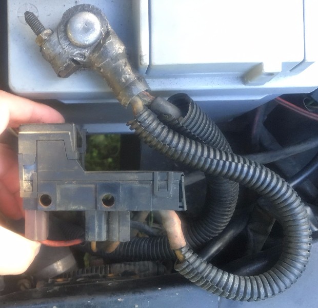

Re: Mon ventilo ne tourne pas
Message par kamelie1706 »
Les connecteurs ont bien l'air en place.

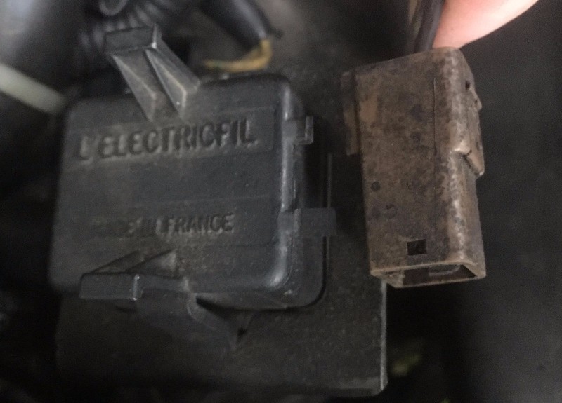

Voici la tête de celui qui est vers les fusibles ... un seul fil qui ne mene nul part! Pas de continuité
- avec le "+" de la batterie
- avec le connecteur du thermostat
- avec le connecteur du ventilo
:voyons:

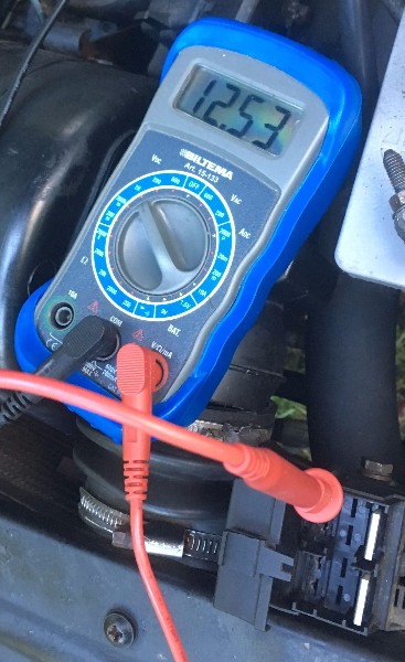

Sans contact j'ai du 12V sur le connecteur tout en bas seulement
Avec contact j'ai du 12V aussi sur le connecteur tout en haut
J'a trouvé des fils de mon faisceau qui se baladent .... nul part.
Y a du spaghetti dans le coin!
205 CT de 1988 - 133000kms

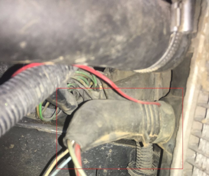

Le dessous du boitier
J'ai découvert où vont tous les fils non reliés à la masse, c'est juste en dessous de la grosse durite qui arrive du moteur
Je ne vois pas à quoi ça correspond? une autre sonde?

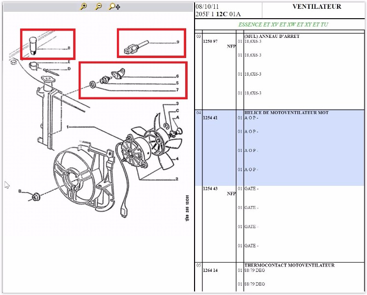

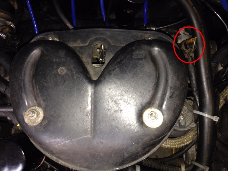

Je commence à comprendre
J'ai remonté la chaîne à l'envers (partant du moteur). On remet donc tout dans l'ordre. Il y a bien 3 "sondes/résistance" impliquées
- Thermocontact Motoventilateur (5/6/7) .... une palanquée de référence sur service box pour le X, comment choisir la bonne?
- Résistance additionnel vent (8) ... elle est au dessus du radiateur. Ça sert à quoi?
- Thermocontact sur le moteur (9)
Je vois pas comment shunter/tester la thermoncontact Motoventilateur sans enlever la durite et donc vidanger d'abord ... par en-dessous? :voyons:
