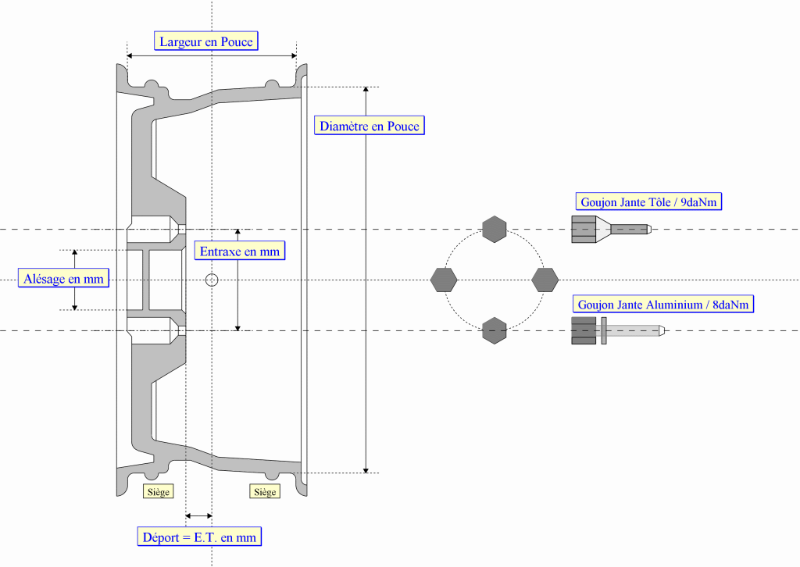

Il te faudra aussi les goujons adéquates :
Le mieux serait plutôt d'y mettre des jantes en alliage en restant dans la configuration 13 pouces avec une monture 165/70/SR/13.
Ainsi ta Juju resterait en configuration d'origine en ce qui concerne les trains roulants/direction/amortisseurs etc.
GTI 1.6 ,14 pouces monture 185/65/HR/14.

PS:
Il est presque impossible de trouver des jantes en alliage en dimension 13", sachant que le diamètre de la jante est un paramètre parmi bien d'autres et qu'il ne suffit pas à lui seul à définir une jante !
