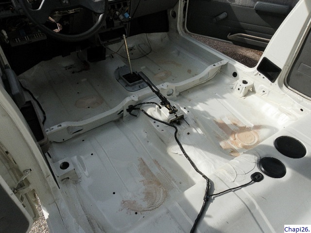

La même chose ici semble t-il :
Dans sa réponse ,Chapi26, dit que c'est une réaction entre le produit nettoyant et la couche de peinture recouvrant le mastic posé en usine.
C'est sur ce lien :
http://www.planete-205.com/forum/planet ... 96-45.html
Tant mieux que le plancher soit sain .
Dommage pour la peinture suite à la surchauffe de l'aspi. ,j'espère que tu pourras le rattraper facilement.
