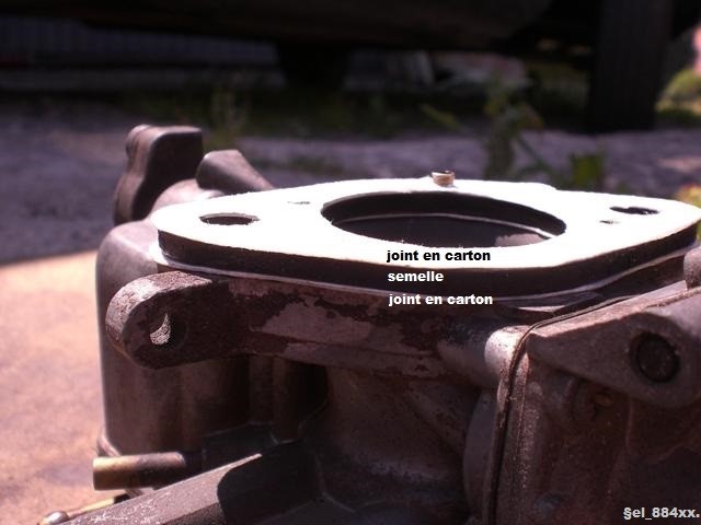

Doit il y avoir un joint entre le carburateur et la pipe ? il n'y en avait pas dans la pochette de joints pour carburateur. Question 3

Oui normalement il y a une cale entre le carbu et la pipe d’admission

Effectivement : joint d'embase en carton.
https://forum-auto.caradisiac.com/topic ... -ibsh-xy8/
