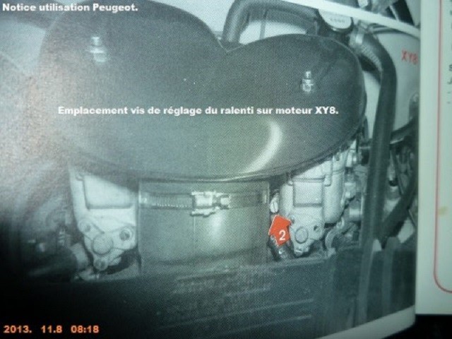

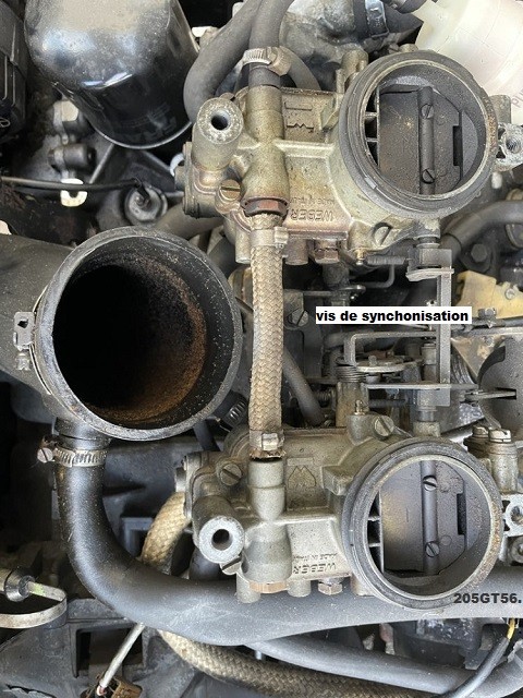

Emplacement vis de réglage du ralenti.
Il faut tourner la vis dans le sens des aiguilles d'une montre pour l'augmenter, et inversement pour le diminuer, on peut le faire seul moteur tournant.

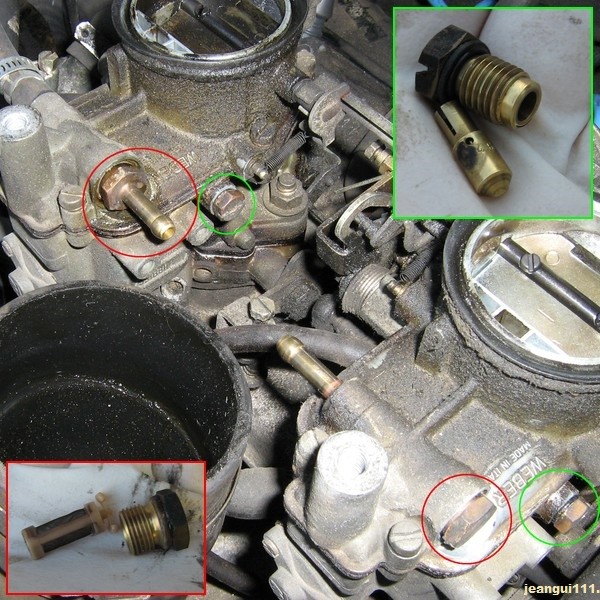

A vérifier également les filtres et gicleurs de ralenti :
Filtres et gicleurs de ralenti, carburateur Weber 35 IBSH .

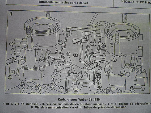

:!: ATTENTION :!:
Ne surtout pas toucher à la vis de réglage verticale, située entre les 2 carburateurs.
Elle sert uniquement à leur synchronisation avec l'appareil adéquat, sous peine de tout dérégler.

- j'ai supprimé le filtre a essence additionnel entre la pompe à essence et le carburateur
- j'ai nettoyé les différents filtres spécifiés sur les photos, à savoir les filtre de gicleur
- j'ai réglé le ralenti pour que la voiture reste à 1500 t/m (ça me semble haut je trouve quand meme)

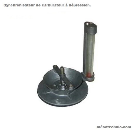

La synchronisation des 2 carburateurs se fait bien avec ce type d'appareil :
Synchronisateur de carburateur(s) à dépression.
Synchronisateur de carburateur (s) à dépression.
Vendu sur ce site :
https://www.mecatechnic.com/fr-FR/synch ... O09550.htm
Il en existe de plus sophistiqués et coûteux, mais celui-ci est très bien pour débuter ou en utilisation occasionnelle.

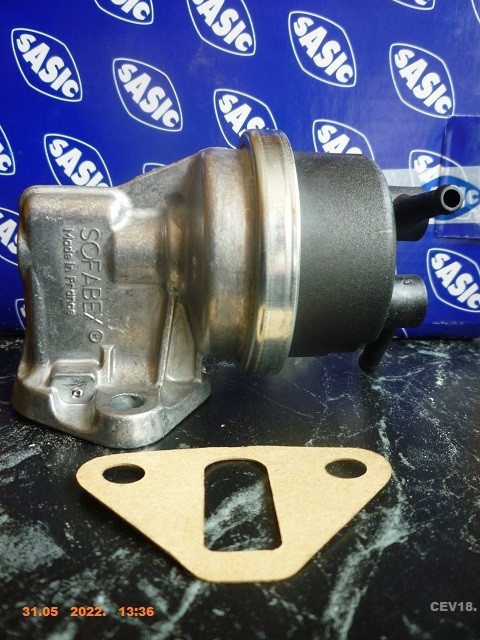

La pompe essence étant sertie, on ne peut pas nettoyer l'intérieur. :roll:
Quand elle est fuyarde ou HS, on la remplace.
Cela se fait très facilement, étant juste fixée par 2 vis. :bien:
Le joint en carton est fourni avec la pompe :
La cale ne l'est pas, et n'est pas nécessaire sur les moteurs XV-XW-XY, d'origine 104 :
Elle est vendue dans la fourchette 30/50 Euros TTC, suivant le point de vente.
D'origine il y avait 3 fournisseurs, selon le millésime : Guiot, Sofabex ou SEV-Marchal.
Elles sont toutes compatibles (plug and play) toutefois.
