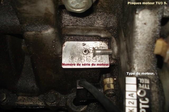

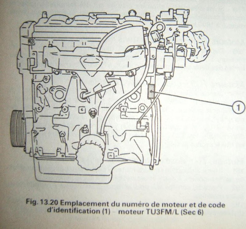

Avec le numéro de série du moteur, il y aurait peut -être moyen de connaître le millésime du véhicule.
Sur le bloc en alliage, il est inscrit sur une petite plaque rivetée et située juste à côté ou en dessous de celle du code moteur.
Sur le bloc en fonte il est gravé directement sur le bloc :
Bonne soirée.
