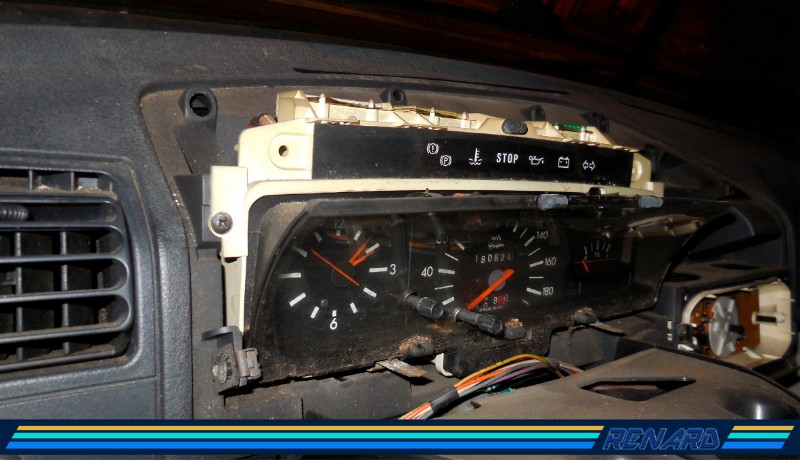

je viens de voir que la tableau de bord a déjà été démonté et bien sur il manque de la visserie , surtout la vis de gauche de la casquette , est ce une vis spécifique ? et je n'ai pas de bouton de rhéostat d'éclairage , je ne sais pas si c'était de série sur ma sacré numéro.
205 Sacré Numéro de 1994 - 122000kms
Messages : 1480
Re: [SACRE NUMERO] My 205 SN 1994 1.1
Salut, :hello:
Le rhéostat d'éclairage n'était plus monté sur les Sacré Numéro (comme la liseuse de carte dans le plafonnier, ou l'éclairage de boite à gants). :roll:
Ce n'est pas un mal car l'éclairage du compteur de base n'est pas très puissant de base! :mrgreen:
Pour la vis de fixation à gauche de la casquette, il s'agi en fait d'un ensemble composé d'une pince tenant un écrou carré clipsé sur la planche de bord et qui fixe la casquette en la pinçant lorsqu'on sert la vis. Il s'agit d'une vis à tête torx de mémoire.
Avant tout, il faut vérifier si la patte est toujours présente sur la casquette. Vu qu'elle est en plastique fragile, elle a vite fais d'être cassée et de finir à la poubelle.
Idem pour la patte côté casquette.
A+ :)
