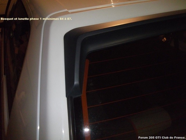

Concernant la lunette teintée bronze, on la trouve à l'aventure Peugeot (re-fabrication) et un temps fut au club 205.
Elle s'adapte sur toute les versions 3/5 portes, sauf la GTI phase 1, (millésimes 84 à 87) qui possède un circuit de dégivrage spécifique :
Circuit de dégivrage décalé pour le collage du becquet sur la lunette sur GTI phase 1 des millésimes 84 à 87.
https://www.boutique-laventure-associat ... ronze.html
et,
https://leclub205.com/product/lunette-arriere-bronze

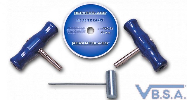

Pour le démontage de la lunette collée :
http://www.planete-205.com/forum/planet ... 45718.html
Le kit d'outillage adéquat (corde à piano) :

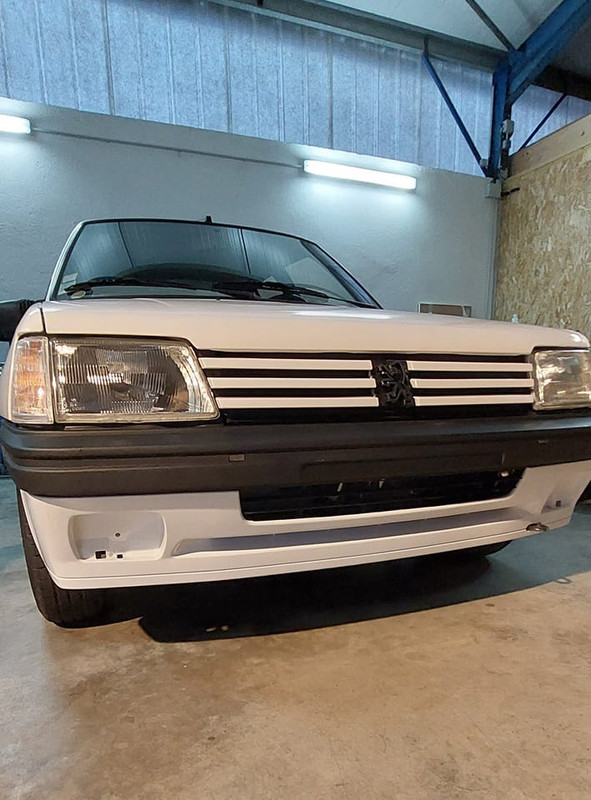

nouveau pare choc et jupe repeinte, ça lui va bien
205 Sacré Numéro de 1994 - 122000kms
Re: [SACRE NUMERO] My 205 SN 1994 1.1
Effectivement ! :bien:
