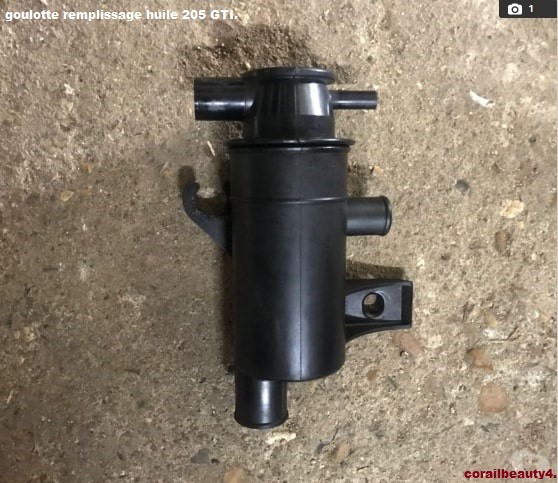

En tout cas, celle du moteur XU de la 205 GTI se démonte.
Quant à moi, je ne m'y risquerais pas sur un moteur couché d'origine 104, pièce en plastique fragile et introuvable.

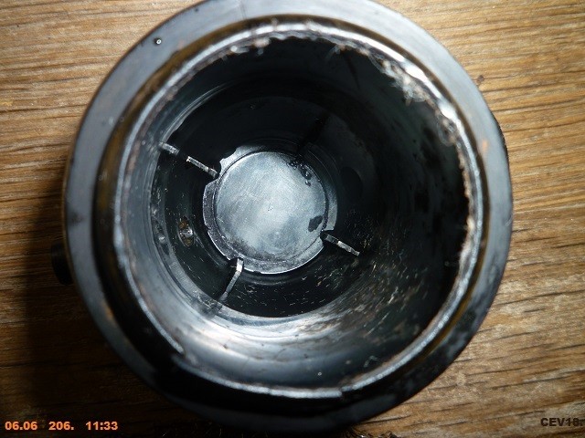

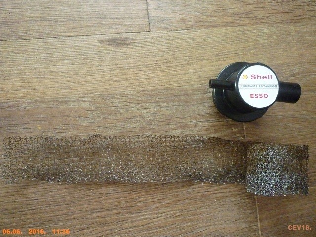

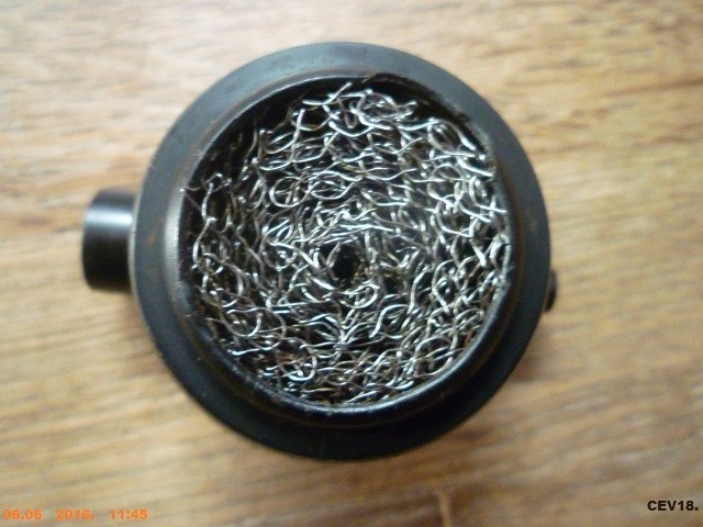

Pour nettoyer la goulotte de remplissage d'huile, il suffit de déposer le tamis et d'utiliser un chiffon imbibé de dégraissant, un pinceau de type radiateur ou un goupillon à bouteille ou bien à biberon. :wink:
Le grillage du bouchon est démontable également pour son nettoyage ou remplacement :

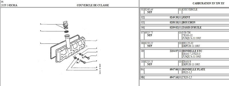

Si je trouve bien le joint de couvercle de culasse (0249.39) j'ai plus de mal avec les rondelles d’étanchéité 2154.07. Il semble qu'il en existe deux versions : 7,25x20 et 8x25. La version 7,25x20 semble introuvable.
Est-ce que la 8x25 est compatible avec tous les XW7 ?

En fait j'ai récupéré la rondelle plastique qui était en place. donc problème résolu.
