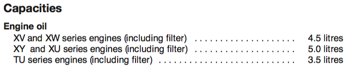

Sauf que dans la doc Peugeot, le carter et la jauge d'huile sont communs à tous les TU aluminium.
Confirmé par la Haynes de 1996:
Une erreur dans une RTA, ça arrive.

Ta jauge est sans doute plus fiable que la RTA.
Maxi, c'est maxi
A noter qu'il y a 1 litre entre mini et maxi (environ 4cm sur la jauge). Ça ne devrait pas poser de gros souci pour 4mm mais mieux vaut prévenir que guérir: http://www.fiches-auto.fr/articles-auto ... -huile.php
